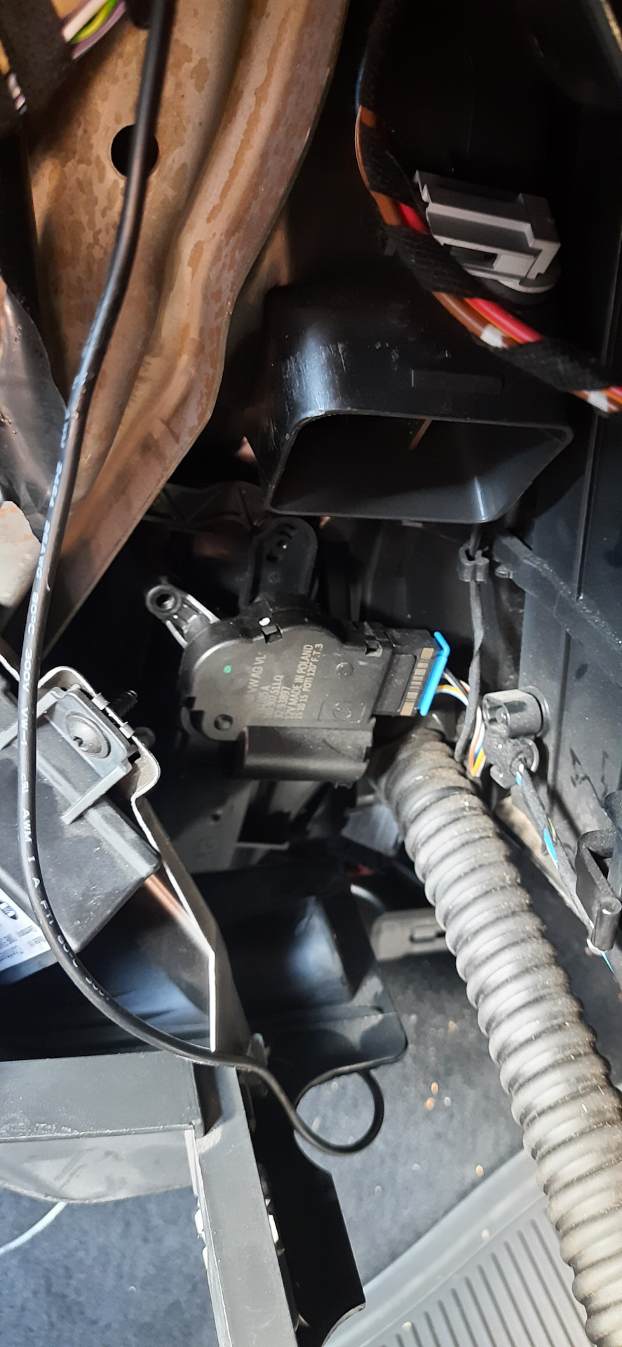

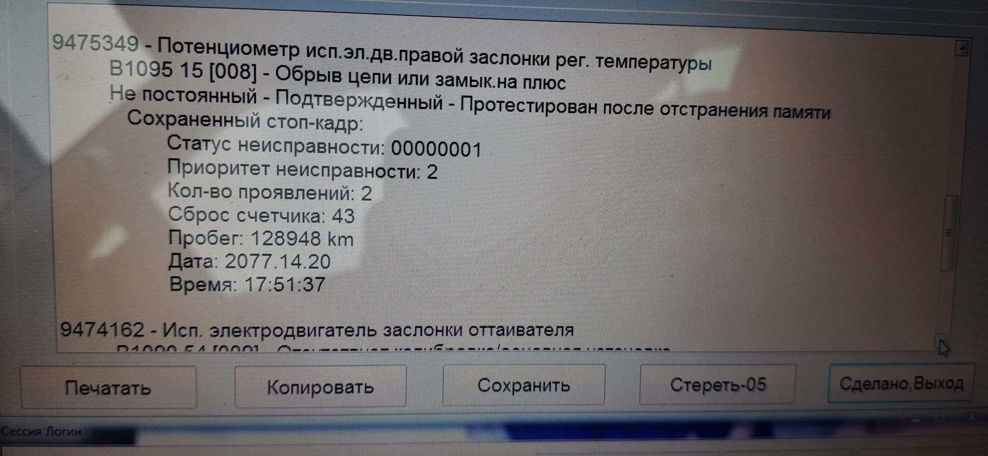

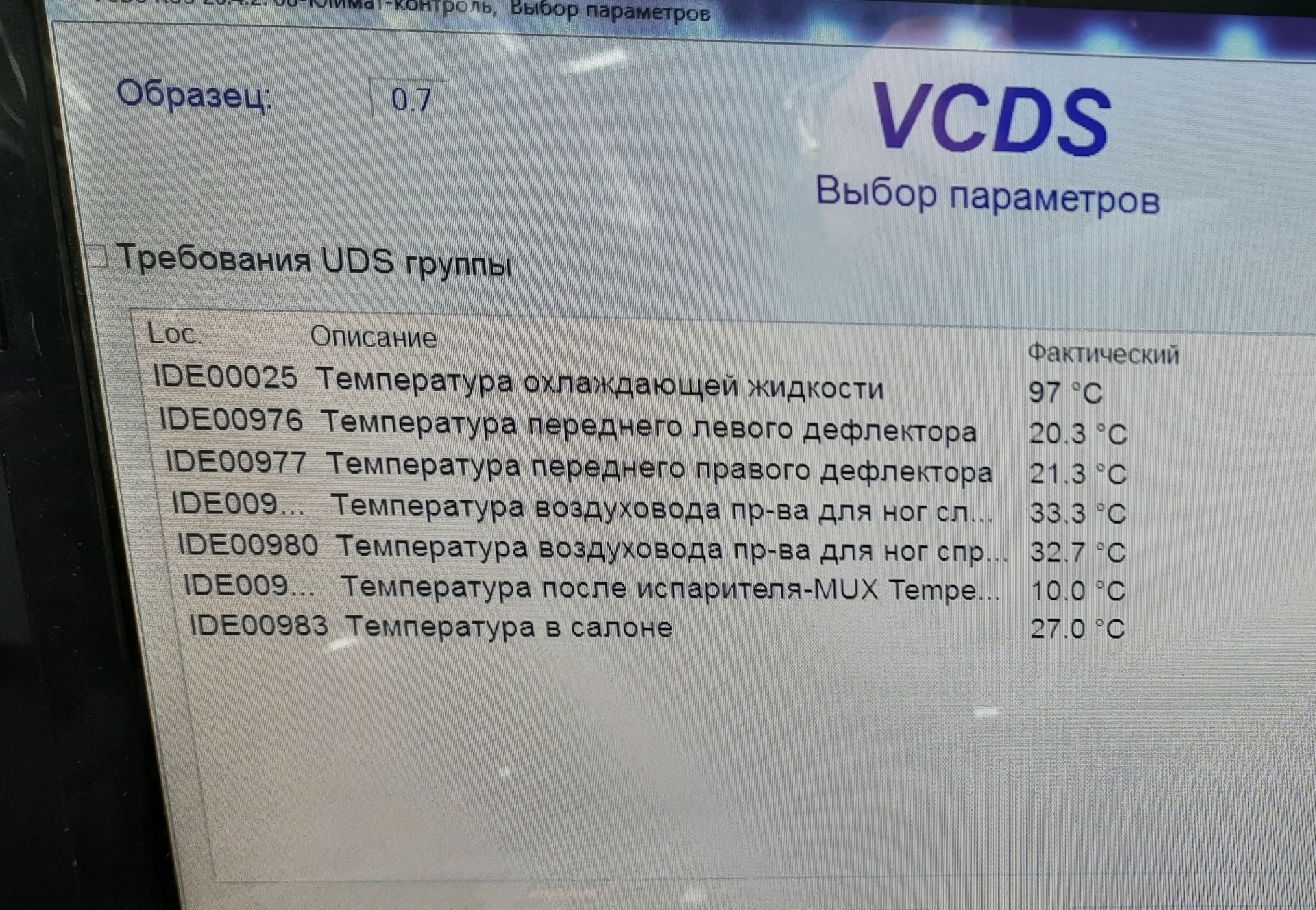

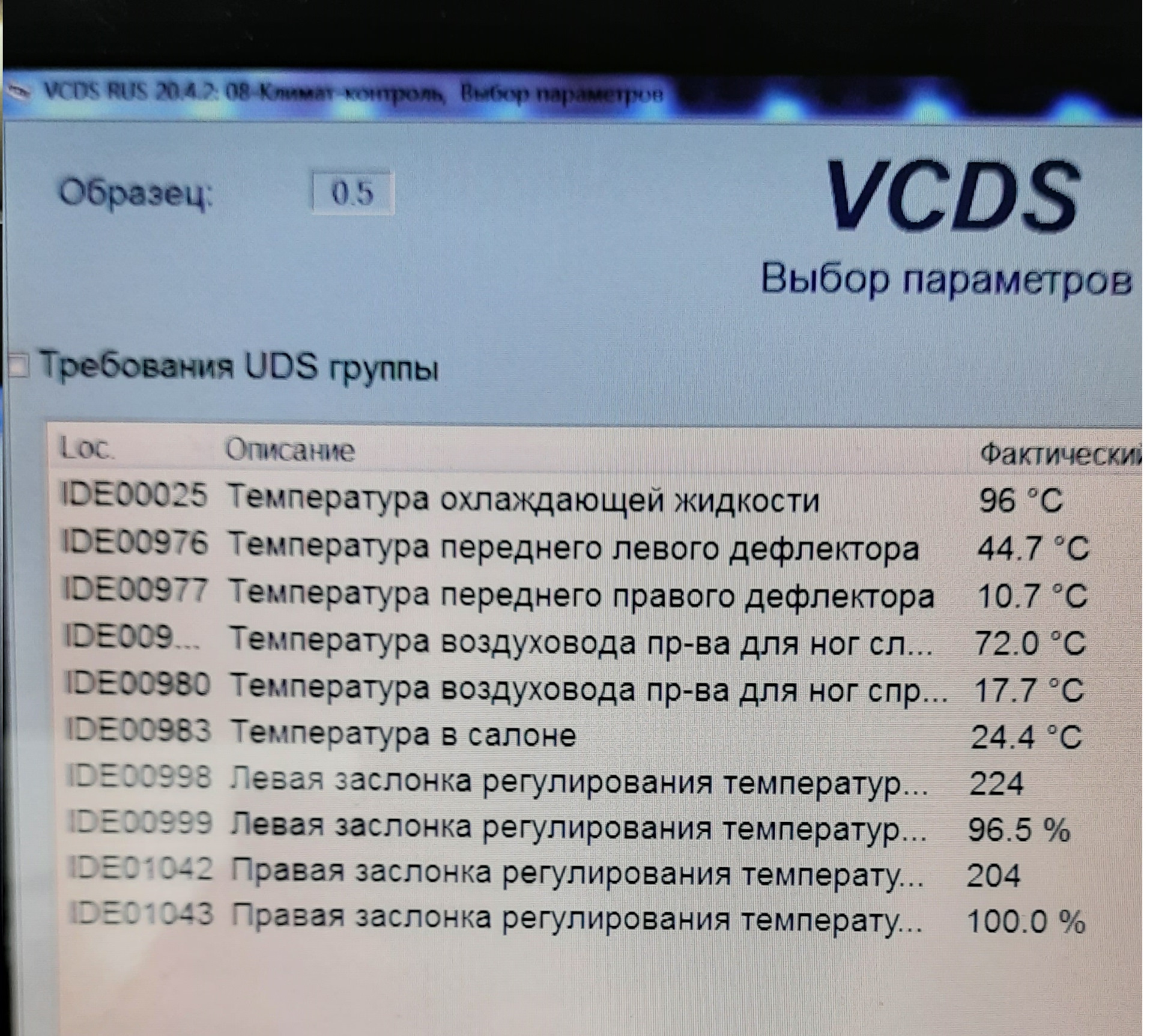

Наступил октябрь, похолодало… замечаю, что уж больно мееедленно салон автомобиля прогревается. Блин, думаю, что ж так холодно, температуру климатроника ниже 25 не опускаю… Чую что-то неладное, но езжу дальше. В один день забираю сына из басика после тренировок, сажаю его вперед, и вдруг он мне сообщает, что на него дует холодный воздух. Удивился, проверяю — действительно, из дефлекторов с моей стороны шпарит горячий воздух, а со стороны пассажира — леденючий! Ну, думаю, приплыл я на радиатор печки, раз я не так давно менял теплообменник двигателя вот тут, получается и этот тоже забился… Мониторю цены, радиатор печки и комплект сальников порядка 7 килорублей… Хотел было уже заказать, но решил почитать Васей, что там и как.

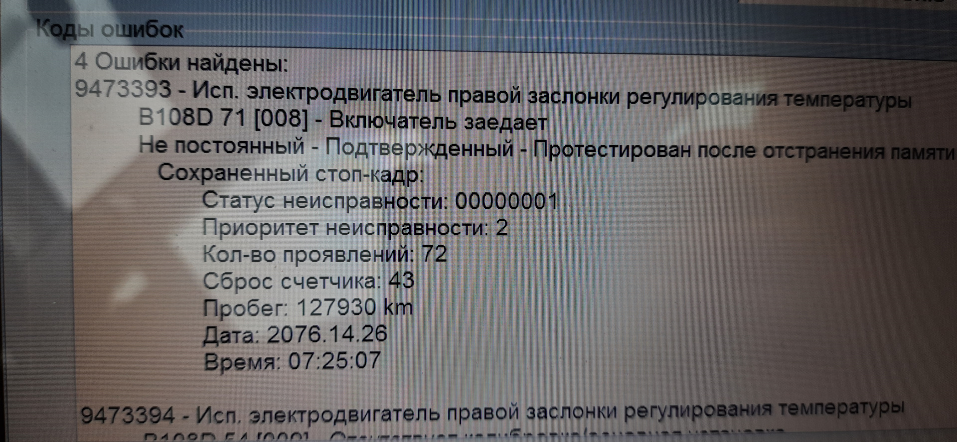

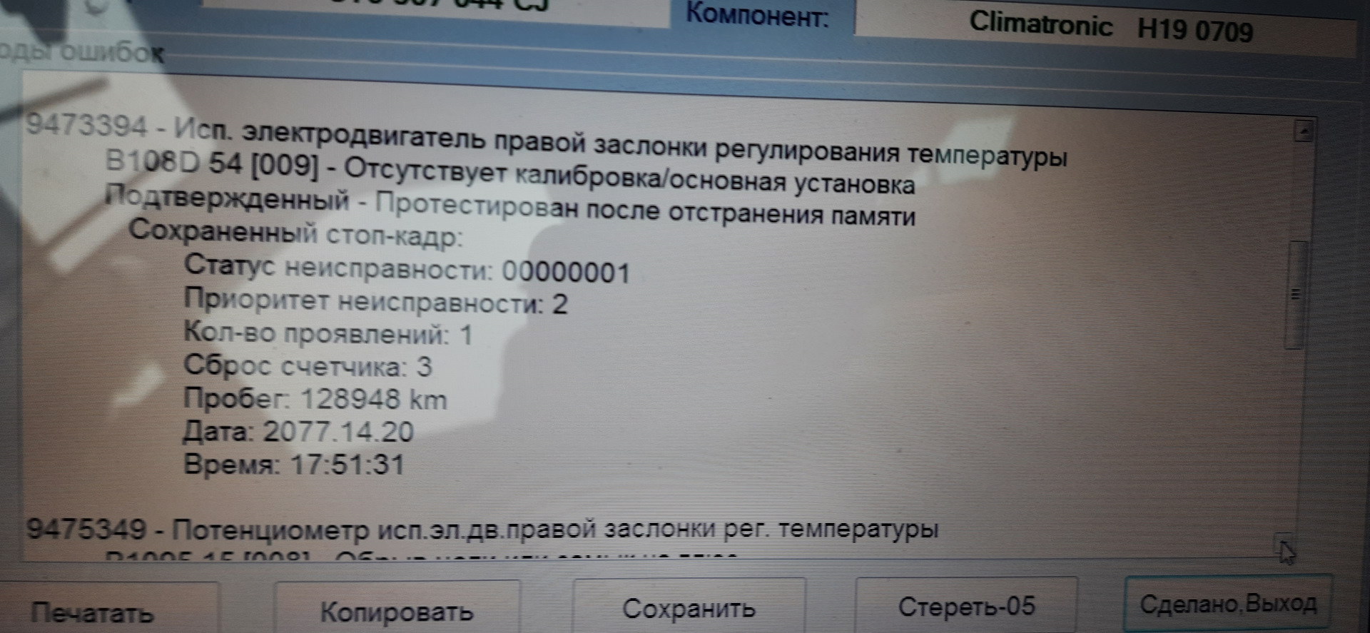

Запускаю Васю, а тут Бах!- ошибки 9473393, 9473394, курю драйв2, чую, что проблема, походу, гораздо интереснее) Показания температуры в дефлекторах кардинально разные.
Ну что делать, закрыл дефлекторы пассажиров и катался дальше, в ожидании выходных.

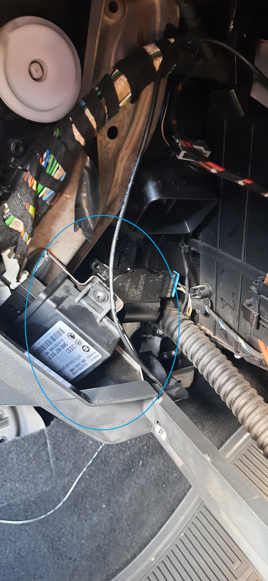

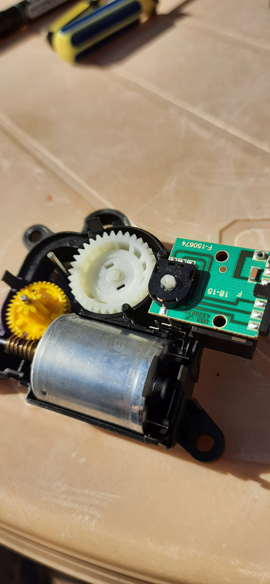

И вот они (выходные) настали, как раз теплый сухой день, решаю разобраться с этим сервоприводом. Информацию взял вот тут — довольно информативно все описано, спасибо автору за труд. Начинаю разбор. Для этого необходимо сначала демонтировать перчаточный ящик, далее убрать воздуховоды ног пассажира, шланг охлаждения перчаточного ящика, далее будет виден кронштейн, на котором крепится блок ксеноновых фар, как я понял. Его осторожно отгибаем и открывается свободный доступ к сервоприводу интересующей нас заслонки. Крепится он на 3 винтах, потом, повернув его вокруг своей оси на 180 град., аккуратно извлекаем.
Скажу сразу, чтобы не мерзнуть, пока едет новый сервопривод, заслонку регулирования температуры вручную открыл полностью и зафиксировал в таком положении проволокой.
Вскрытие показало, что виной аварии является отломанный шток белой шестеренки, который регулирует показания потенциометра сервопривода.

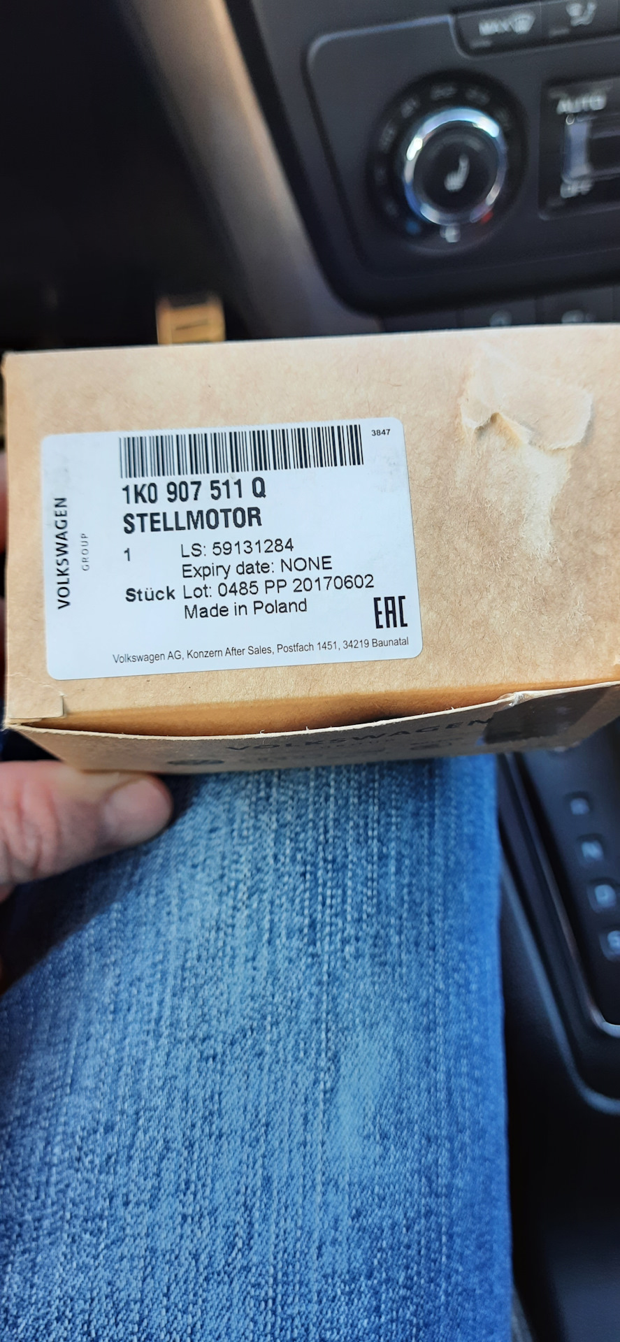

Сначала были мысли восстановить шестерню, либо найти того, кто сумеет ее распечатать на 3D-притере — но потом плюнул и заказал новый 1K0907511Q.

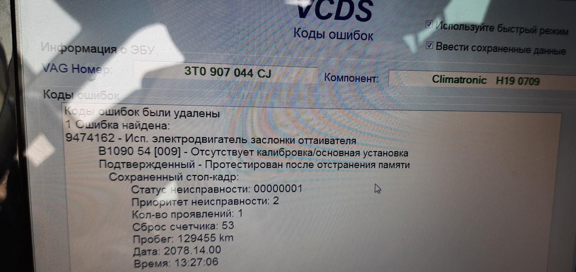

Устанавливаем в обратном порядке довольно оперативно, делаем адаптацию и радуемся результату
Радуемся недолго, т.к. одна ошибка не ушла, поэтому чую, что в скором времени интересное событие меня еще ожидает.
А пока работает и дует как надо, поэтому на этом вопрос пока закрываем.

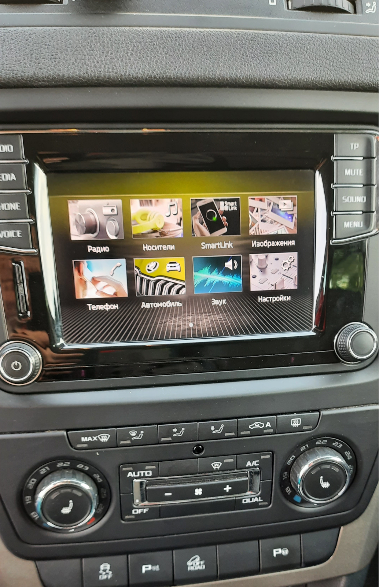

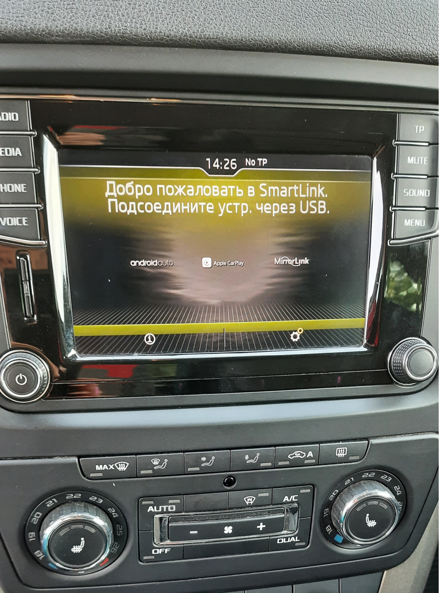

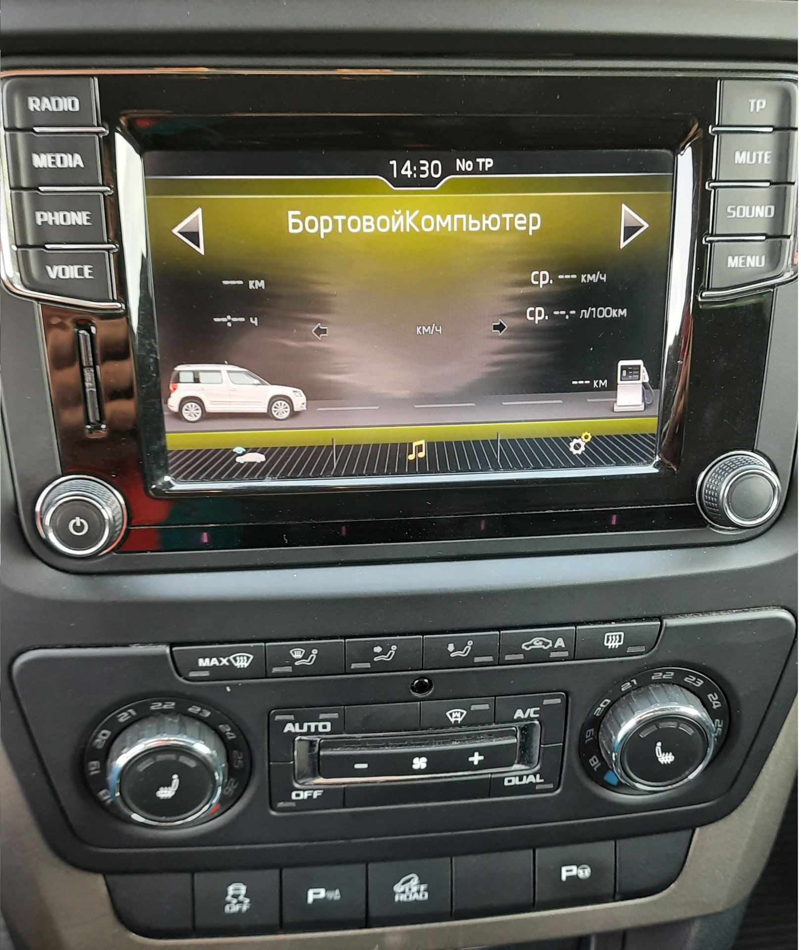

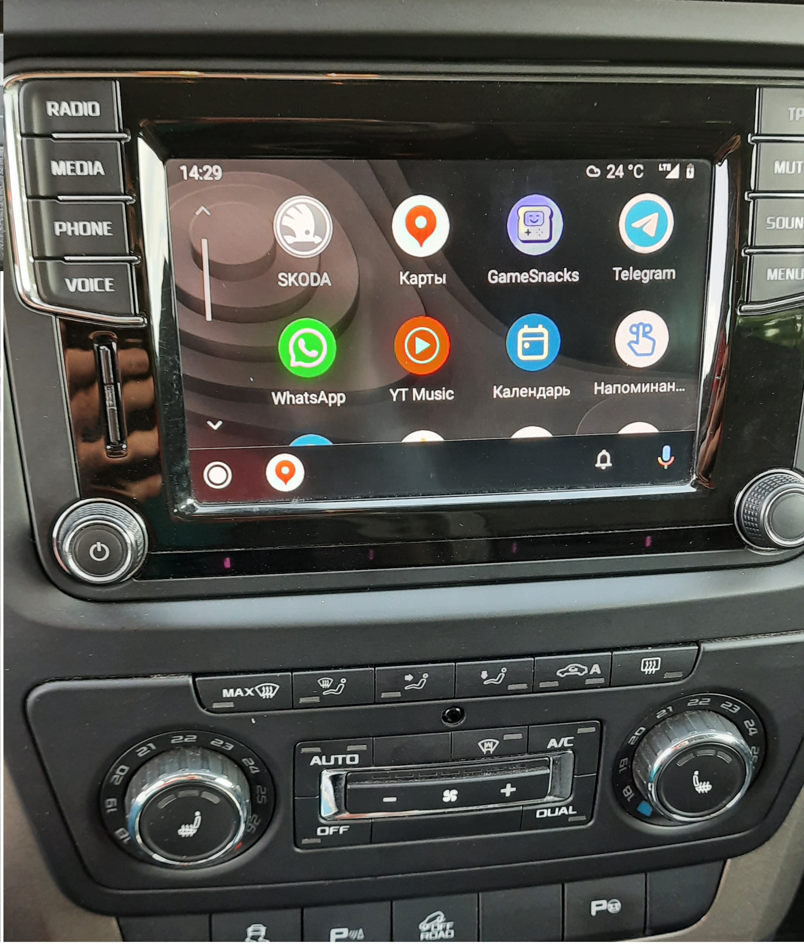

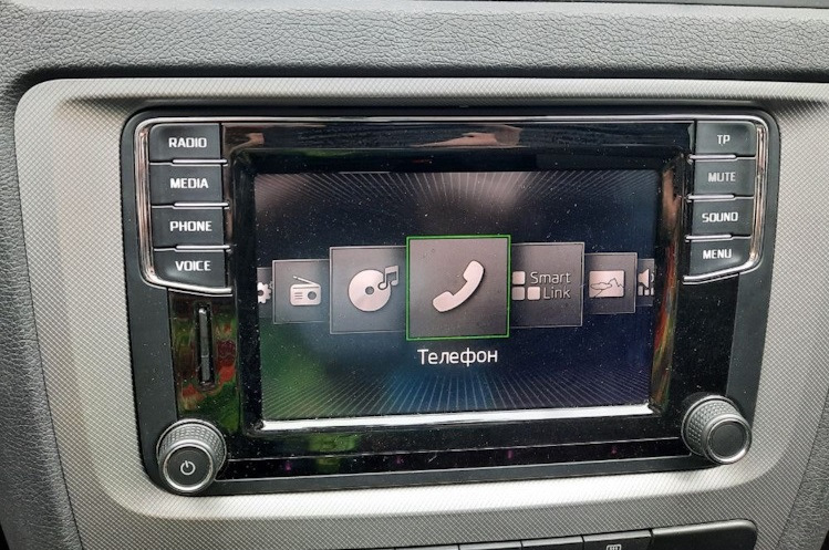

Также месяцем ранее было принято решение разлочить Смарт-линк. Списался с VadimSK, договорился о стоимости и работах. Снял ГУ, упаковал, отправил СДЭКом. Спасибо ему, было очень оперативно сработано. Появилось доп. меню Настройки авто., также изменился интерфейс.
Полностью доволен, дал вторую жизнь своему старому телефону Sony Xperia z5, работает Mirror link. Смотрим ютуб и мультики)

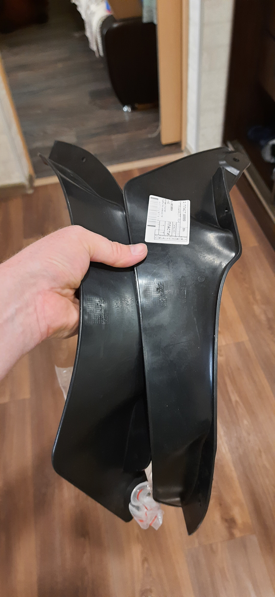

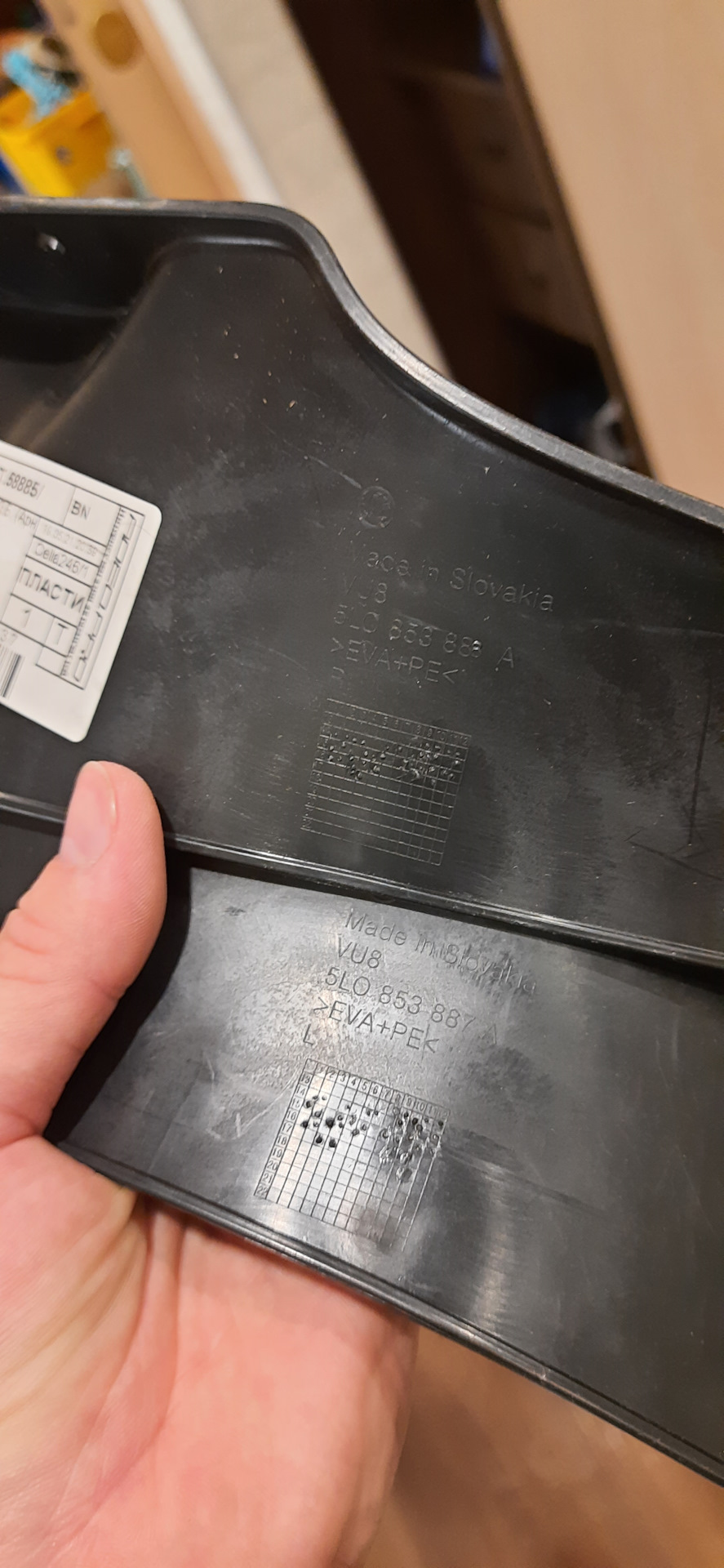

Ну и в конце добавлю, что месяцем ранее был куплен в авито комплект спойлеров, т.к. один с корнем был вырвын и утерян моей супругой, а второй наполовину треснут. Установка элементарная на 2х саморезах.

Эти спойлеры защищают пыльники внешних шрусов от камней и пескоструя .

месяц назад эти спойлеры менял у себя
www.drive2.ru/l/627429439516448578/
немеряно в продаже было их, покупал по 1100 примерно с ожиданием 4 дня
сейчас смотрю в Ззапе — болт
удивительно…))
Рынок колбасит)))
колбасит его как-то странно…
пустяковых фишек типа этих спойлеров или воздуховодов доп-обдува ног — хрен найдешь, а запчасти-агрегаты на выбор, что оригинал, что море заменителей
Подскажите пожалуйста, сколько стоили спойлеры? У меня правый сломан предыдущим владельцем. Нашёл такой на эмексе, но ждать 90 дней такое себе удовольствие))
Нашел в Авито г. Уфа, отправили СДЭКом, купил пару за 2000 вроде, просили 2700)) Вроде до сих пор там подобные объявления висят.

Спасибо за инфу, скоро у меня тоже будет смарлинк🔥👍
Яндекс+ подписка нужна для навигации.
Плюс установил Fermata Auto на смартфон, ютуб появляется. Нужно будет — подскажу в будущем)
Спасибо) яндекс + есть.
Сколько стоит смартлинк сделать?
Обратитесь к vadimsk
А я открутил эти спойлеры, чтоб не отрывались постоянно
Хорошо, в след раз продадите мне, если нужно станет?)))
Могу подарить)
Хорошо, принято, отправьте, пересылка за мой счёт)) ну и на пиво тоже скину)))
aleks659
ну и зря, они же неспроста стоят
Да я понимаю, что не просто так они, но с особенностями условий эксплуатации, они постоянно отрываются 🤷♂️
чтож у вас за условия эксплуатации такие?))
за 5 лет я по каким только местам не лазил, в каких широтах только авто не каталось, видело и броды, и месиво грязищи, и замнее поле снега по верхнюю решетку — сломал один, точнее кусок откололся прошлой зимой. И то знаю точно, что въехал им в заледеневшую кучу откинутого с дороги снега с грязью.
А у вас прям постоянно отрываются…
Хотя… если скорость авто редко видит больше 110 км/ч, то можно и без них. Или наоборот прикручивать их только на дальние поездки, чтоб бензин сэкономить
У меня бензин вообще не расходует😁, он же трактор)
типа рожденный брюхом пахать по говнам — летать не может?))
просто вы не разгоняли свою Йетьку) попробуйте, понравится
Быстрее 170 не разгонял, но при крейсерской скорости 160км/ч расход топлива резко возростает. Жаль не DQ500 у нас
крейсерскую 126-146 по КК держать — едешь спокойно и экономно, без штрафов)) дальше не вижу смысла нестись, больно все неуправляемо, неконтролируемо становится
но на этих скоростях те спойлеры как раз и нужны)
