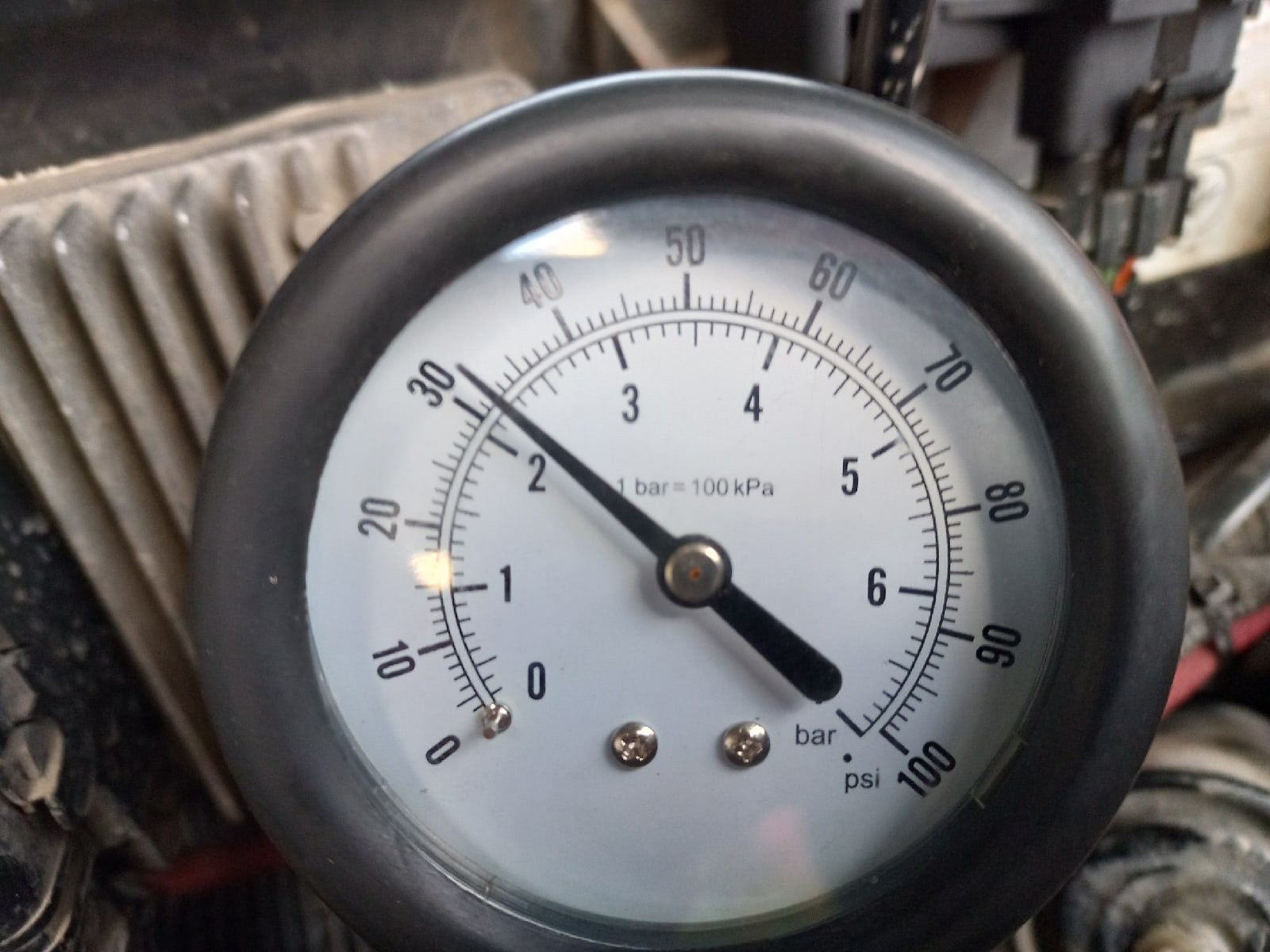

Подключил манометр:

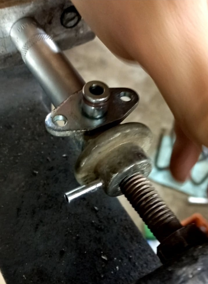

Вспомнил как устроен этот поганый регулятор:
Сделал вывод, что можно прибегнуть к его тотальной деформации ( 1мм) в области вакуумной камеры.
Там находится пружина, и 100% она ослабляется с пробегом, и давление топлива начинает постепенно падать.
Снимаем РДТ, зажимаем его в тисках вот таким образом:
Сдавливаем приблизительно 1мм, лучше сдавить немного и проверить на сколько повысилось давление, потому что если переборщить, то понизить его уже не получится, и эбу будет корректировать на бензине уже в большой минус
Нам необходимо достичь диапазона 2.8-3 bar.
После 3х примерок и 3х замеров давления способ оказался рабочим:
Данный способ подходит для любых регуляторов давления подобной конструкции.

так может бензонасос просто не тянет. вы же наверняка поставили аналог.
Я специально написал что все узлы заведомо исправны. Бензонасос давит 7-8 бар при пережатии обратки.
