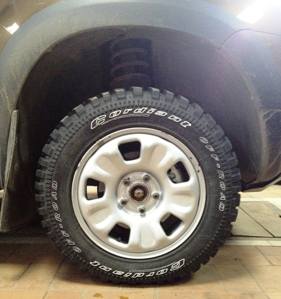

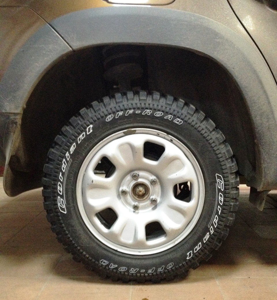

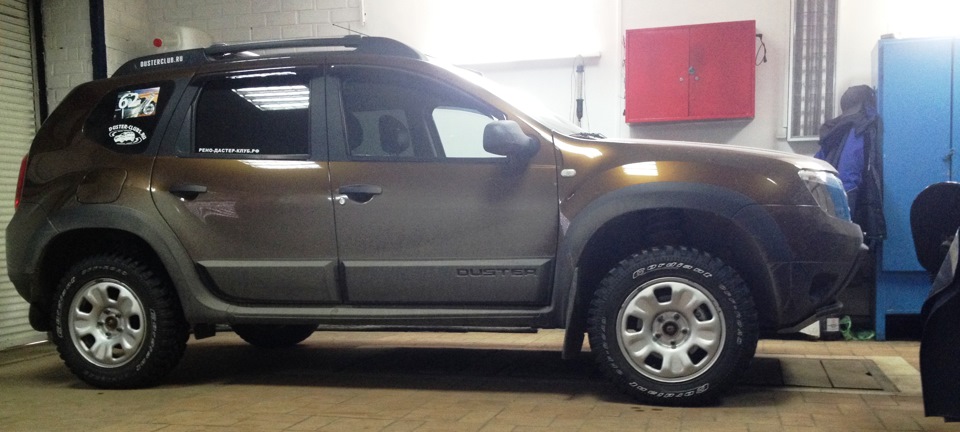

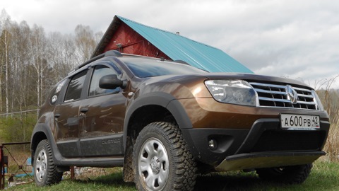

Ну вот, наступило время ( теплеет ) переобуваться .

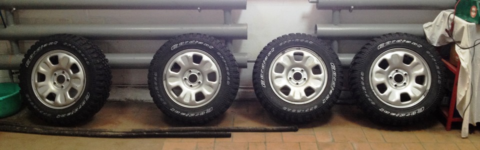

Изначально подготовил летнюю ( грязевую ) резину .
Естественно отбалансировал ( я катаюсь 140-150 км/ч ) и подчеркнул производителя .

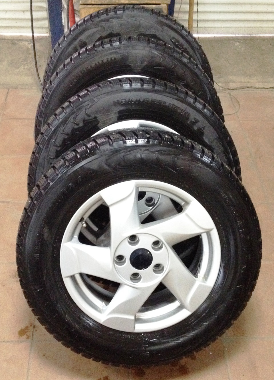

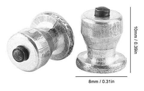

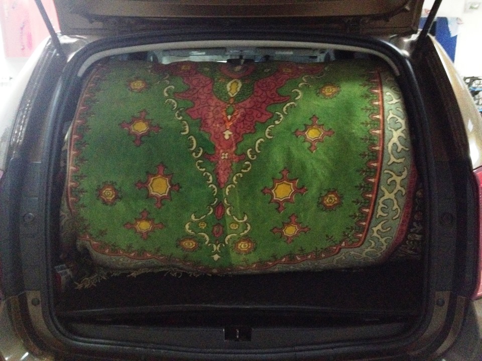

Все здорово !Зимнюю резину помыл и упаковал ( шыпы царапают обивку ) для транспортировки .

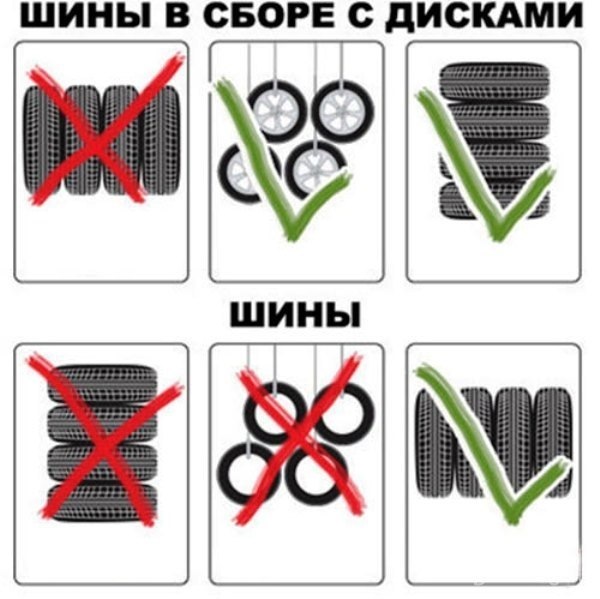

И не забудьте правильно хранить колеса !
Причем ( мои личные заметки ) при правильном хранении разница ( балансировка ) примерно 20 г.
При неправильном 40-60 г.
Ни на что не претндую ( наблюдения личные ), а выводы делайте сами .

а размер какой ?
Размер стандарт 215х65х16 .
Ясно, спасибо за ответ, но ясебе 225-75-16 поставил) так все норм но при повороте немного задевает подкрылок буду поднимать немного клиренс
