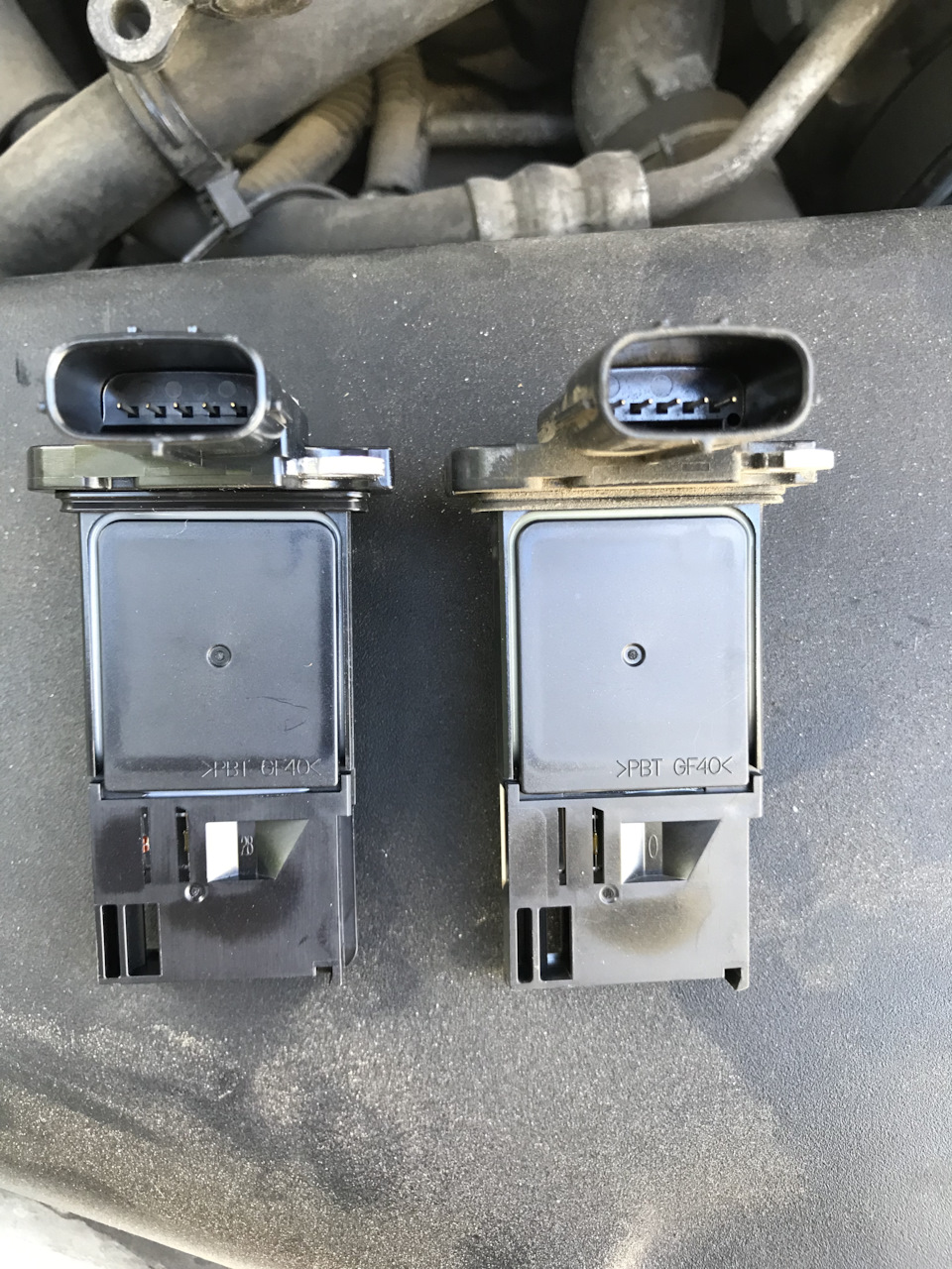

Вот и первая у меня поломка( В последнее время замечал что на холостых обороты плавают. Думал что ничего серьезного. На днях проехал около 100 км, все было норм. Поставил машину дня на три. Утром думаю поеду на машине на работу (работа близко, ходу пешком) Запускаю и она сразу глохнет. Думаю опа приехали) Подсказали добрые люди скинуть фишку с датчика дмрв и по пробывать запустить. Запустилась с пол оборота и работает, ну только чек вылез и обороты сильно плавали. Значит все 100% дмрв. Я думаю на всяк случай подкину датчик с другой машины (у знакомого такая же легаси) чтоб окончательно уже убедится что это датчик! И вуаля все работает как ни в чем не бывало)
Теперь самое интересное, давай искать датчик. Оригинал фирмы Hitachi стоит 8500 грн. Как бы дороговато. Давай шерстить инет и нашёл статейку, паренёк поставил себе от тойоты Hitachi оригинал (Toyota2220475030 это его номер). Оказывается они полностью одинаковые, только цена его 2600 грн. Я его и поставил. Едет мне кажется на много лучше, может конечно мой потихоньку умирал. Но на трассе разница ощутима, я ее просто не узнаю. Вот так вот. Разница в цене конечно ощутима.

Надо попробывать подкинуть другой датчик и посмотреть как будет работать. Я так думаю)
Ошибки при этом какие-то были?
Ошибок почему то не было.
У меня мотор начал плохо работать, обороты плавали, подтраивал, но ошибок не было, а потом стала появляться ошибка бедная смесь.

Так же ставил от Тойоты. Просто с годами датчик надо менять, я и поменял. Сравнивал с оригинальным- разницы не обнаружил. Лежит про запас.
