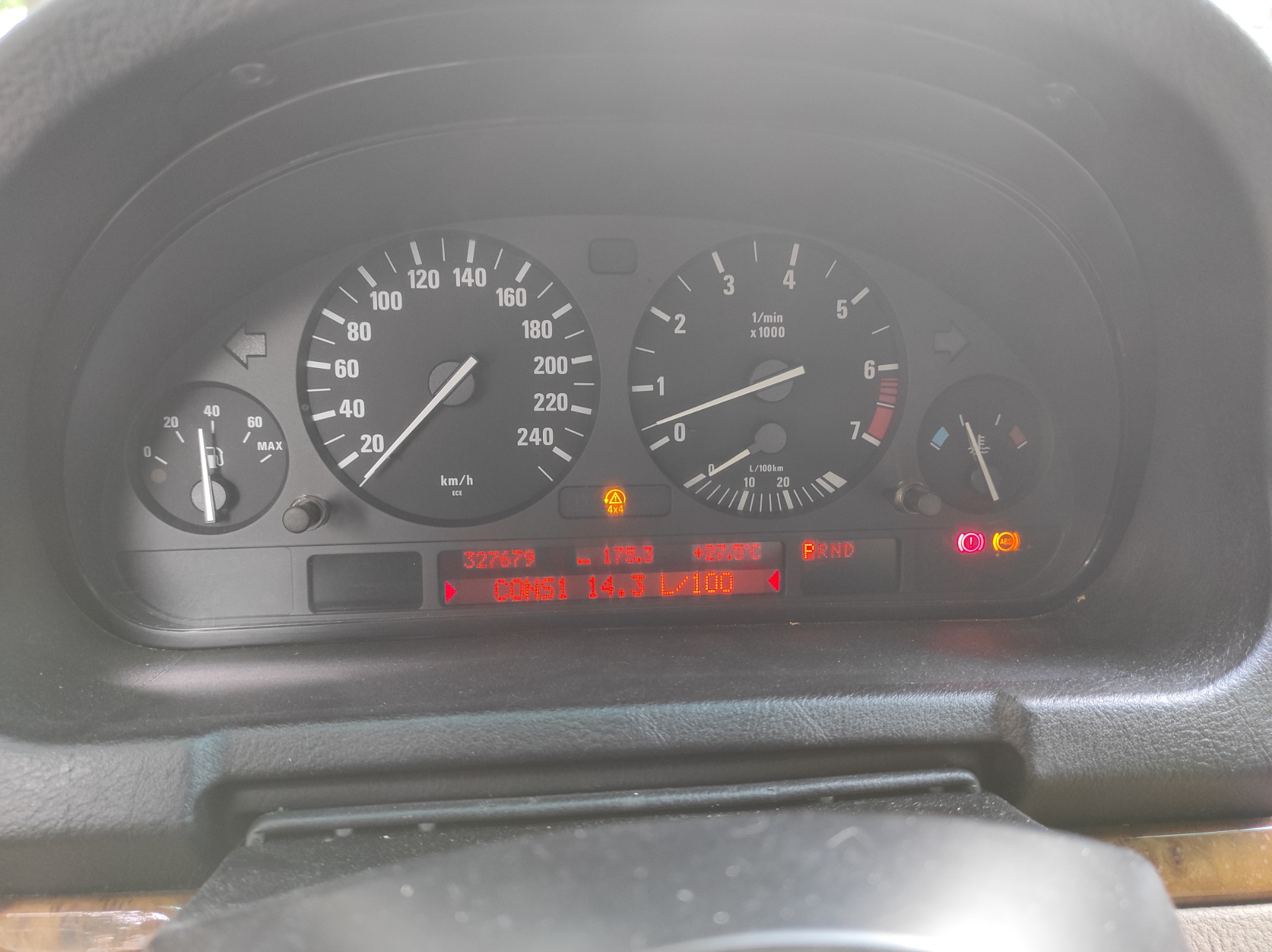

Я уже писал что есть вопросы по раздатке, ну наконец-то я точно понял что не работает .
Ещё когда купил машину, то переодически светилось (то горело, то гасло одно, то другое, то все вместе)знакомая многим 4x4, abs, (!)
Пробовал сервопривод раздатки другой, не помогло, ставил назад свой нет, разобрал свой сервопривод, шестерня как новая, но есть и новая шестерня . Я ещё купил ее сразу после замены первого сервопривода, якобы восстановленного (но который тоже бил ошибку) . В общем не могла ни привезаться, не пройти адаптация, ни замена масла . В общем сервотроник никак не мог провернуть вал в раздатке .
После многих компов и осознания того, что малой кровью не обойтись, была куплена раздатка с разборки с пробегом 160к вместе с сервоприводом . Заехал сначала на комп, подкинул фишки ещё не ставя раздатку и о чудо, она привязалась и якобы все заработало . Раздатку в багажник и в гараж . Процесс снятия и установки есть в интернете, я уже не буду описывать . Единственное на 4.4 надо снимать глушитель, по-другому подрамник раздатки не снять .
А так все просто и раздатка снята .
Собираем в обратной последовательности .
Сразу поменял в ней масло, купил Ravenol DTF-1, влезло грамм 830 .
Посмотрел многие льют это масло и ездят без проблем . У BMW на сайте есть допуски именно этого масла .
Заводим и радуемся 🙂
Уже два дня езжу, полет нормальный
