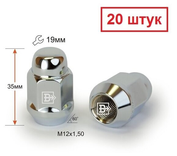

Я могу ошибаться, но колёсные болты и шпильки, никогда не сказываются, их обслуживание это чистка мет. щёткой и все. На свой Бухазик взял гайки закрытые,

С Вашими литыми дисками, такие гайки просто необходимостью Но, закрытая конструкция не панацея от прикипания.

Использую такие же Крузаковские гайки.Только там резьба м14
