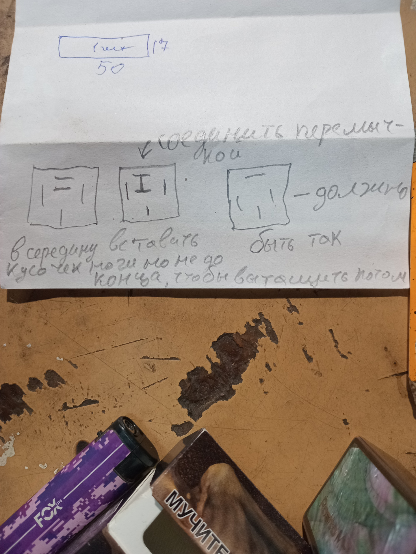

Вазавскую реле можно тоже ставить только правильно.реле тоже нужна четырёх контактная.фото схемы.у меня так сделали

PS: Хотя реле похоже на обычное пятиконтактное ВАЗовское, но внутри стоит перемычка вместо пятого контакта.
