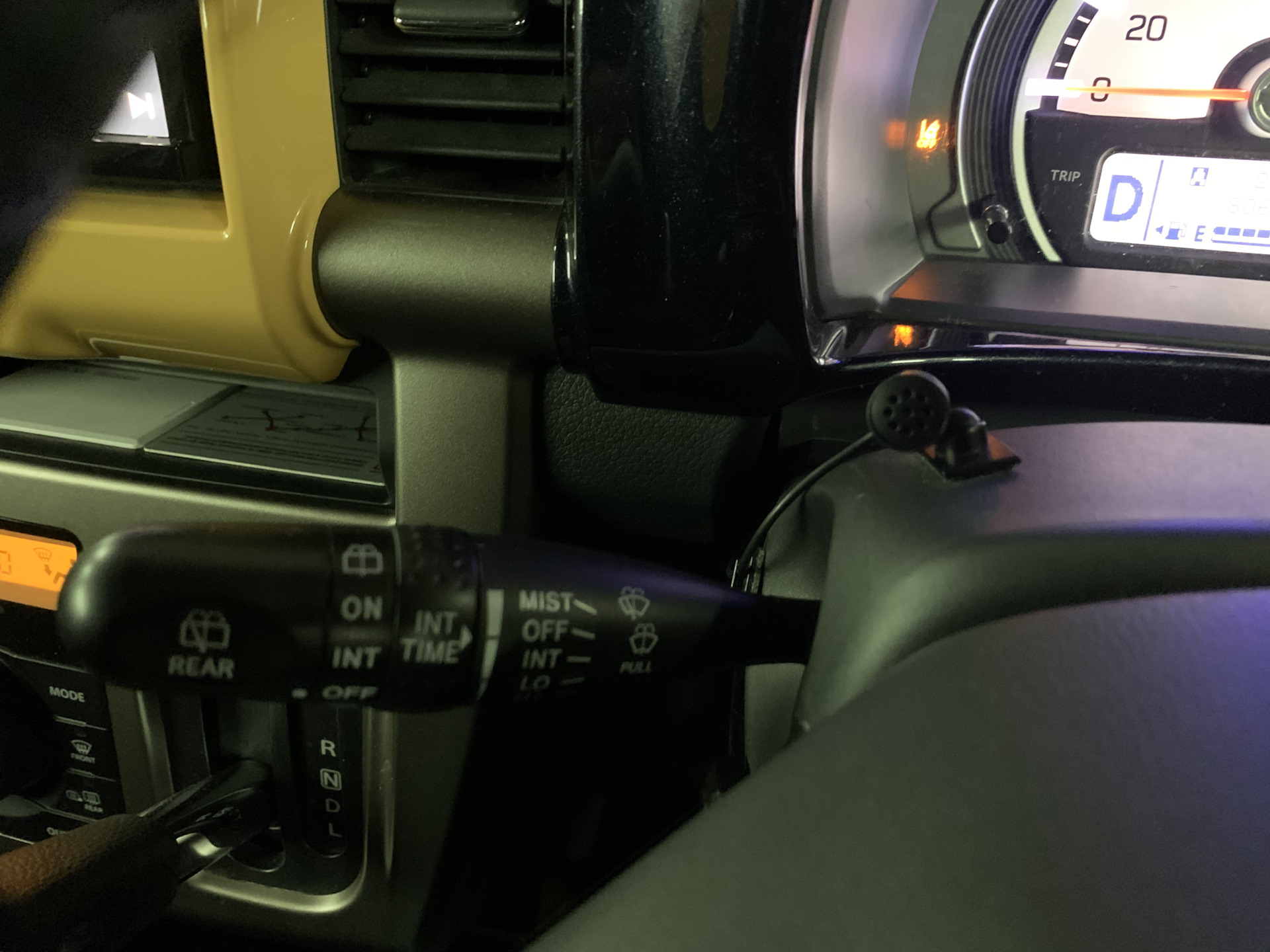

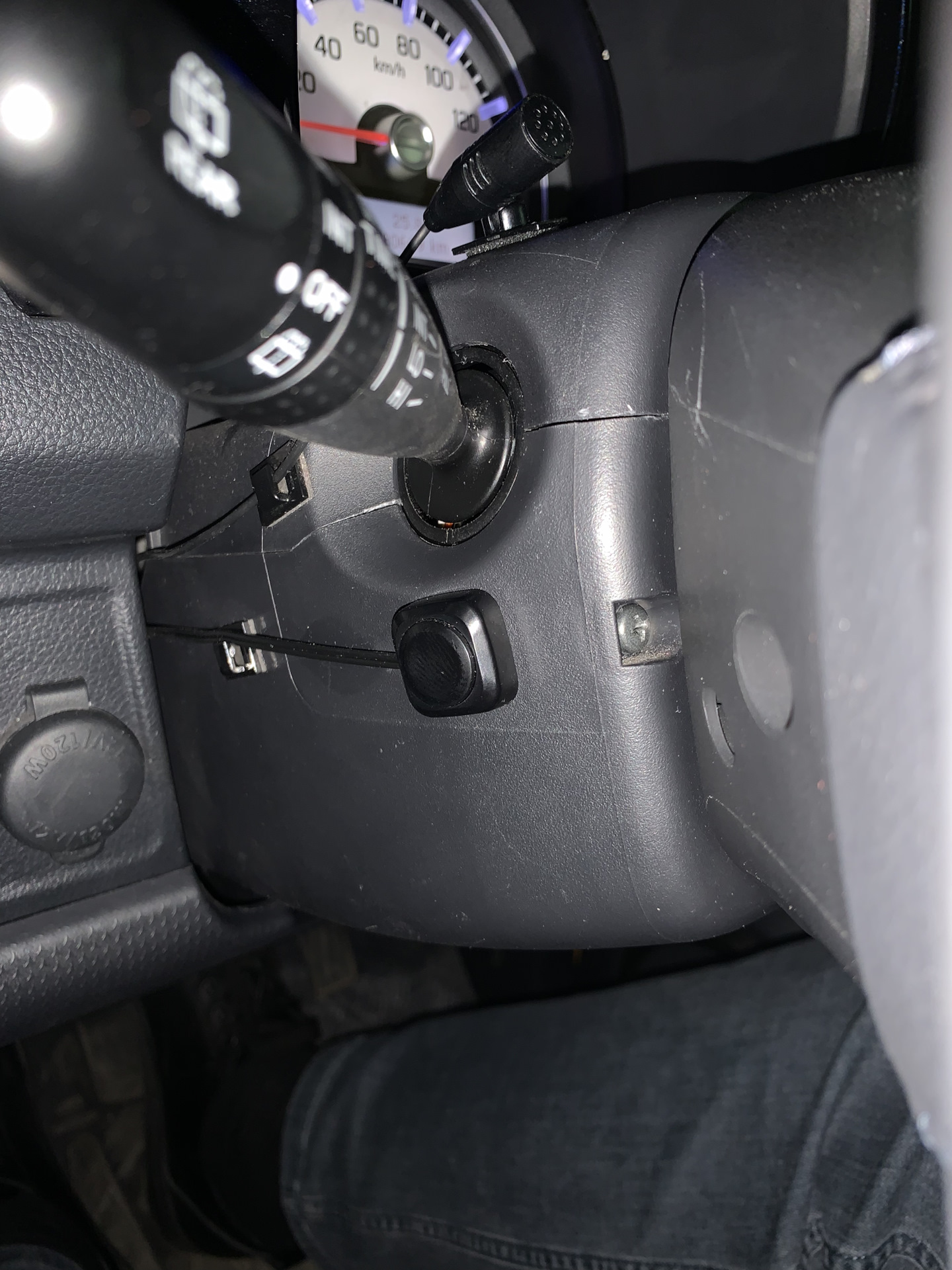

Ещё до прибытия машины в Россию читал любую информацию. В том числе про замену левого переключателя ( дворников). Сразу что то знакомое показалось. Короче. Пару лет назад менял эту деталь на филдере 120м. Ради того же что и на хастлере это делают. Родной лежал . Забыл про него почти. И вот по фоткам показалось что похоже. Снял разъём с сузуковского и воткнул в тойотовский. Работает.
В общем на филдер вернул родной, а тот себе поставил.
. Все как у всех. Не работает прерывистый режим задней метлы. Взмах одиночный присутствует

Да это я уже завтра узнаю. Тут ценно в этом посте то, что подходит. Стало быть реле в саму "гитару" встроено)
Не совсем понял для чего в итоге. Появился режим регулировки задержки?
Вы про рычажок?
Теперь взмахи дворников регулируются
Что за кнопочка на руле?
Ещё сам не понял. Что то от магнитолы
ser2gey5
При нажатии с помощью переводчика- что то о голосовом управлении магнитола пишет
