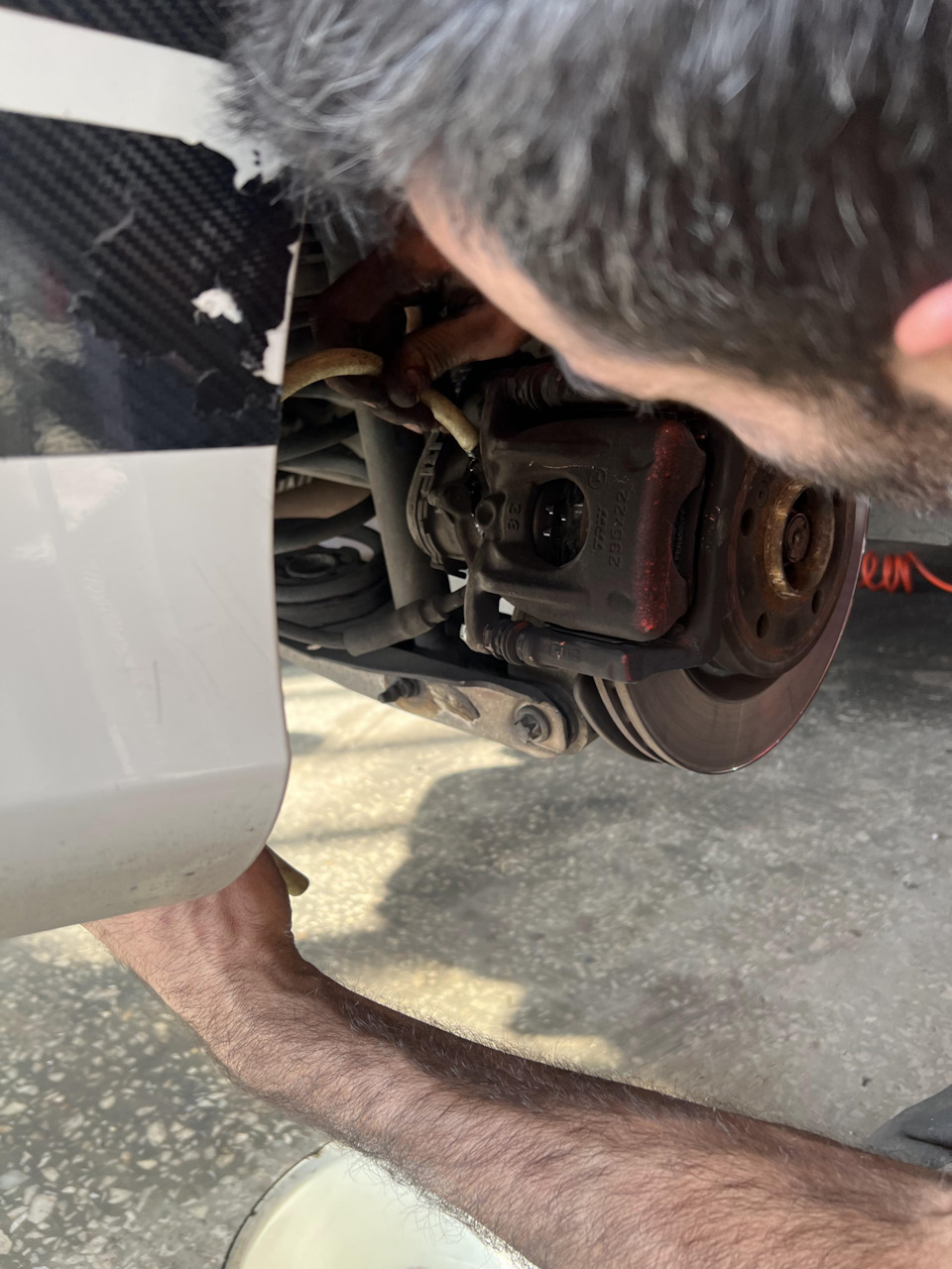

ТО: Замена тормозной жидкости и задних колодок.
Колодки тормозные задние Mercedes CLA C117 / GLA X156 / SLK R172 / A W176
Колодки тормозные передние Mercedes CLA C117 / GLA X156 / A W176
1) Колодки тормозные дисковые передние, комплект: MERCEDES-BENZ (артикул:A0084200320)
2) Колодки тормозные задние дисковые, комплект: MERCEDES-BENZ (артикул:A0074209620)

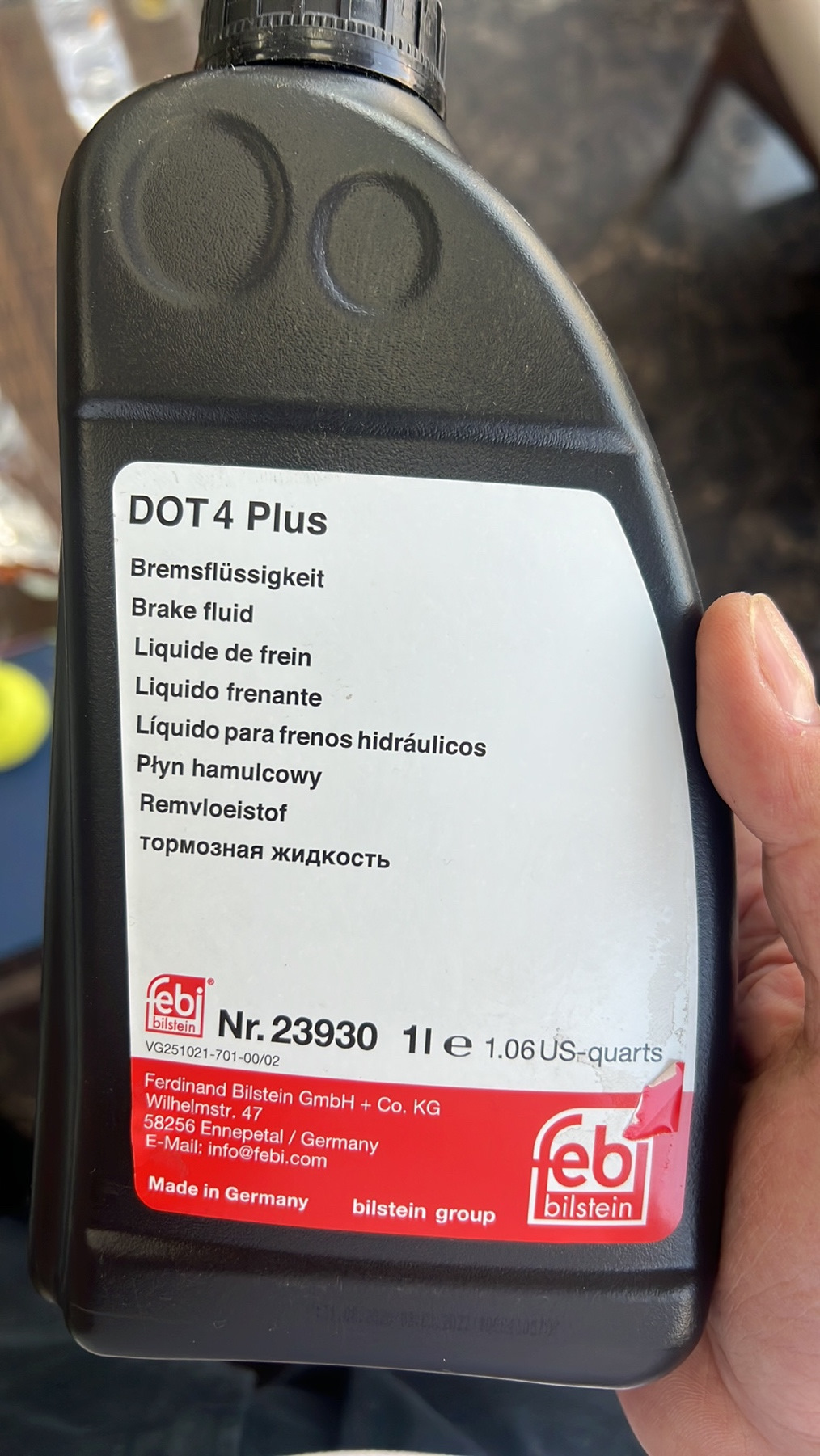

3) Тормозная жидкость: FEBI (23930)
Тип: гликолевая
Стандарт DOT DOT 4+
Объем 1 л
Допуски и спецификации: FMVSS 116 DOT 4, DOT 3; SAE J 1703; ISO 4925; DBL 7760 тип DOT 4 plus; GM GME L5 104; FORD SAM 6C9103 A; Jaguar XR83 M6C25 A; FIAT; Renault 41-02-001; VAG TL 766 X/Y
