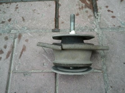

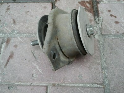

Во такая штука приключилась ! Случайно заметил трещину в опоре! Еще при трогании все дергалось и вибрировало! Я грешил на сцепление уже! Оказалось это! Заменил на опору севи спорт! Пока полет нормальный!
да не оторвало бы двигатель.просто бы упал на одну сторону и всего делов… кстати я тож менял опоры двигателя… севи ставил…до того 6 лет к ним не лазил… ты еще всади туда четвертую дополнительную опору двигателя…у меня стоит…эфект есть…

да мне надо еще остальные две поменять как то! приеду домой займусь! а то в мск сервис писец как дорог!
жесть так-то… Веселуха бы была если б на кочке где-нить двигло оставил)
Да!) может быть на защите хоть повис бы!) а так да приятного мало!)
