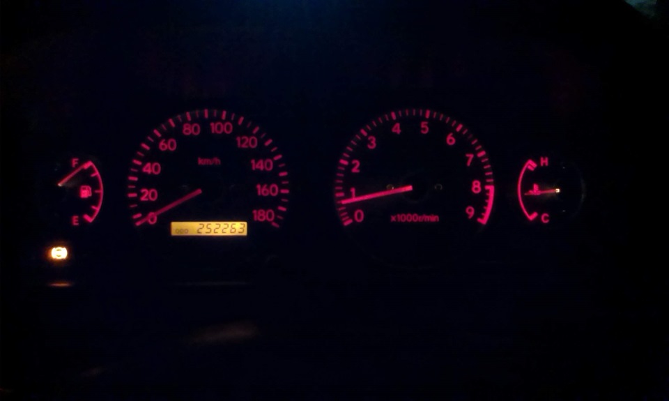

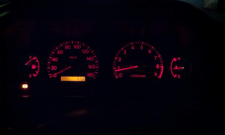

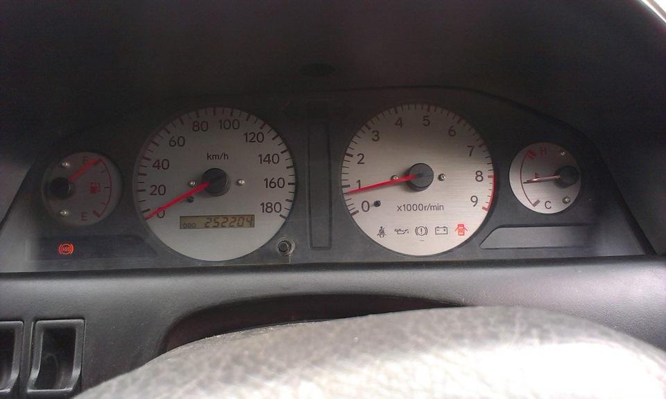

Ещё полтора года назад я приобрёл приборную панель с Карины ГТ с белыми шкалами и красной подсветкой. И всё это время она лежала в гараже и ждала своего часа.

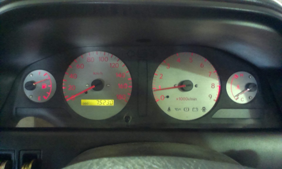

И вот недавно я решился. Сначала заменил маску и стекло на свои (приборка ГТ с автомата и своей маской я закрыл лампы P, R, N, D, 2, L). Для этого пришлось только срезать пластиковые штырьки с обратной стороны автоматной маски (кто будет ставить, поймёт о чём речь).
Затем начал перепиновывать провода. В принципе всё сошлось по цветам, но я на всякий случай выследил по дорожкам и убедился. Также сверял с предварительной схемой, отправленной Bets (он тоже по дорожкам выслеживал, спасибо Глеб!). Короче, тройной контроль :-)
По подключению есть один нюанс (за подсказку спасибо Kamaz616, очень здорово помог консультацией, спасибо!): чтобы заработала лампа ABS, нужно убрать блок ABS (на фото справа нижний и замкнуть контакты идущие на лампу). Но у меня задний левый датчик ABS обрезан и лампа всегда горит, поэтому замкнул только чтобы проверить, сейчас снял перемычку, чтобы лампа не горела.

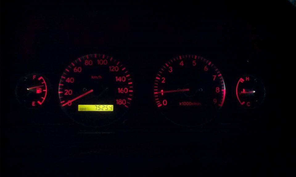

Ещё вчера съездил к электрику (спросил в иркутской ветке, мне подсказали добрые люди) и скорректировал пробег. Поставил как на старой приборке, только на 100 000 меньше (для страховой). Обошлось в 500 рублей, хотя везде 1500.
Сначала поставил на подсветку лампы накаливания, потом светодиоды. С диодами подсветка одометра красивее (белый светодиодный свет), но сама красная подсветка тусклее. Хочу обратно лампы накаливания поставить.
Остались небольшие нюансы (не горят лампа генератора и лампа ручника). Но тут дело не в приборке, а в генераторе и где-то в схеме оповещения о неисправности тормозов. Установка панели только выявила эти неисправности.
Кстати, может кто знает, почему не горит лампа ручника? Иногда, очень редко загорается, но стоит опустить ручник и поднять, она уже не загорается. По схеме есть где-то какой-то модуль, в который стекаются сигналы с ручника, с датчика низкого уровня тормозухи и с датчика отсутствия вакуума в усилителе. Подскажите, где это блок или где ещё можно поискать?

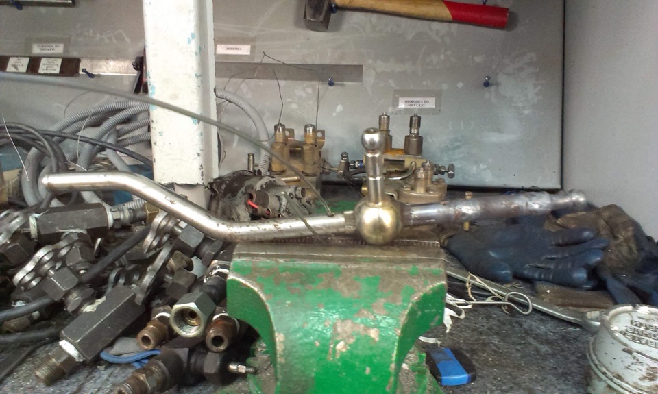

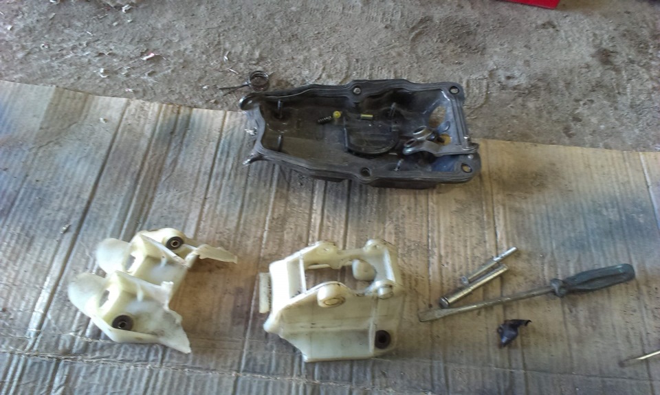

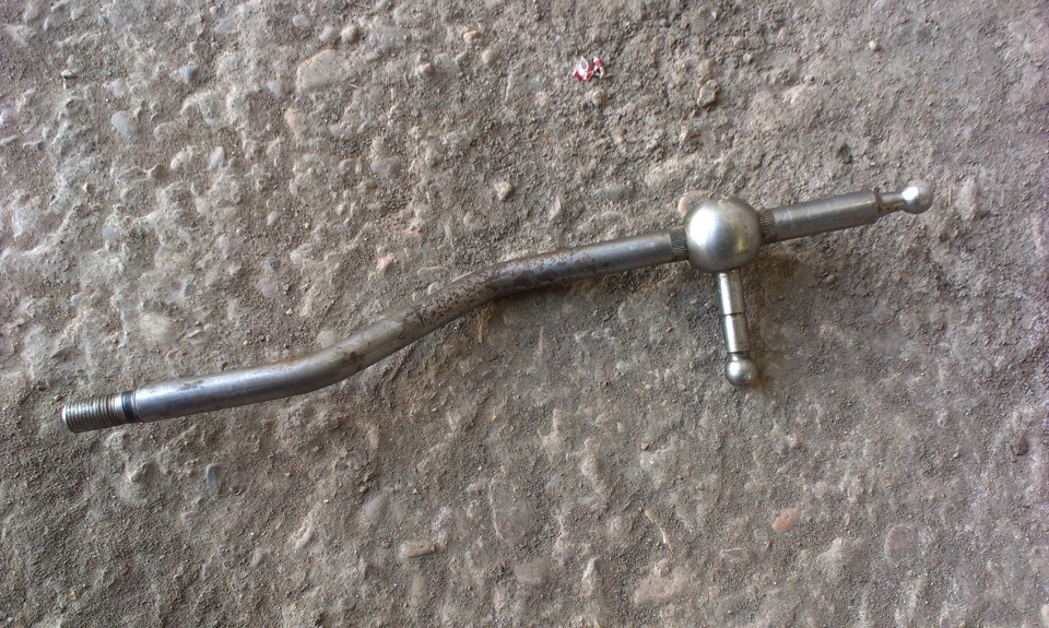

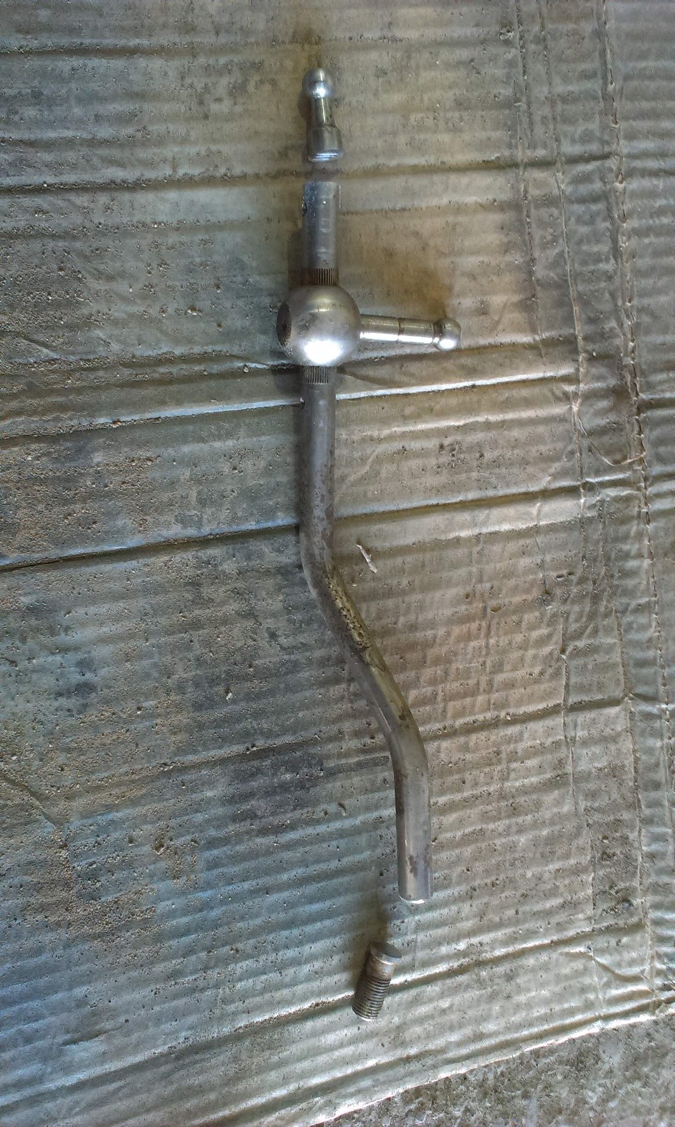

И ещё. На неделе начал делать короткоходную кулису. В гараже валялась с какой-то машины (предположительно с Карины Е). Разобрал её, отпилил сверху (25 мм). Отнёс на работу и наварил снизу 40 мм. Вчера снял свою, а она вообще другая (штырь, который смотрит вбок длиннее на 12 мм и шарик больше моего).

Есть у кого нибудь схема перепиновки белой приборки на 7А катушечный автоматный?
Я без схемы перепиновывал. По дорожкам выслеживал, мультиметром проверял.
Ну это путь самурая)) думал обойдусь вариантом попроще))) а так вообще, там много перепиновывать?)
Всегда по разному. Смотря с какой Карины на какую. Бывают МКПП или АКПП. Разные моторы и комплектации. Но всё не так сложно, как кажется.
Я еще не особо электрик, больше на энтузиазме) ну что поделать, не найду схему, буду Ваш вариант пробовать)) спасибо)

А просто перекинуть плату с родной приборки на белую не прокатит?) по индикаторам они ведь один в один сходятся)
Я не пробовал, не могу подсказать. Но по сути проще тахометр, спидометр и топливо с температурой переставить. Мне тогда не пришло в голову попробовать.

интересно почему у тебя задний правый датчик абс обрезан и горит лампа, я у себя хотя бы один задний датчик отключаю перестает работать спидометр
Не знаю, купил с обрезанным. Восстанавливать не стал. Спидометр работает. Иногда, очень редко, спидометр на ходу перестает показывать (на старой приборке, на новой еще не было). Останавливаешься до нуля и трогаешься и снова показывает. Но я думаю это не от АБС.
потому что у него показания на приборку берутся с датчика скорости в коробке, а у тебя с абс
по мойму 4 см дофига, на своей делай меньше!
Ага, многовато, подкладывать шайбы сантиметра полтора надо. Зато включается четче. :-) А сколько надо? Три?
я думаю 3 самое оно! и верх немного уменьшить! я делал себе 2,7см подкладывал по 1 гайке около 8 мм
Сделаю три снизу, а сверху на месте отпилю. Там металл мягкий, пилится легко.
ага) тоже так делал на 191! на 215 обратно кусок приваривал с резьбой
А не проще было нарезать резьбу дальше?
в тот момент нечем было)
Мой варик ловчее. Молодец))
Я когда ставил.варианты приведёные на драйве и в инете нифига не подошли.ни распиновка ни цвета проводов
У тебя вообще цвета проводов какие-то непонятные. Нигде таких не встречал.
Как на корона премио примерно

А если на автоматную ставить, то и шкалу кпп закрывать не надо, да? И фишки совпадают?!
Панель с Карины подойдёт только на рестайлинговую Калдину.
Тебе можно поставить с Карины Е, я ставил:
www.drive2.ru/l/1478336/
И, кстати, забыл написать, на 3S-FE рестайлинговой провода на фишках других цветов. Совпадают ли они по назаначению я не знаю. Всё надо выслеживать.
Тогда хрен с ним!))
Подскажи какие именно контакты ты заколотил чтоб АБС нормально работала?
Я уже и не помню. Написано, что те, которые идут на лампу. Попробуй по дорожкам выследить.
