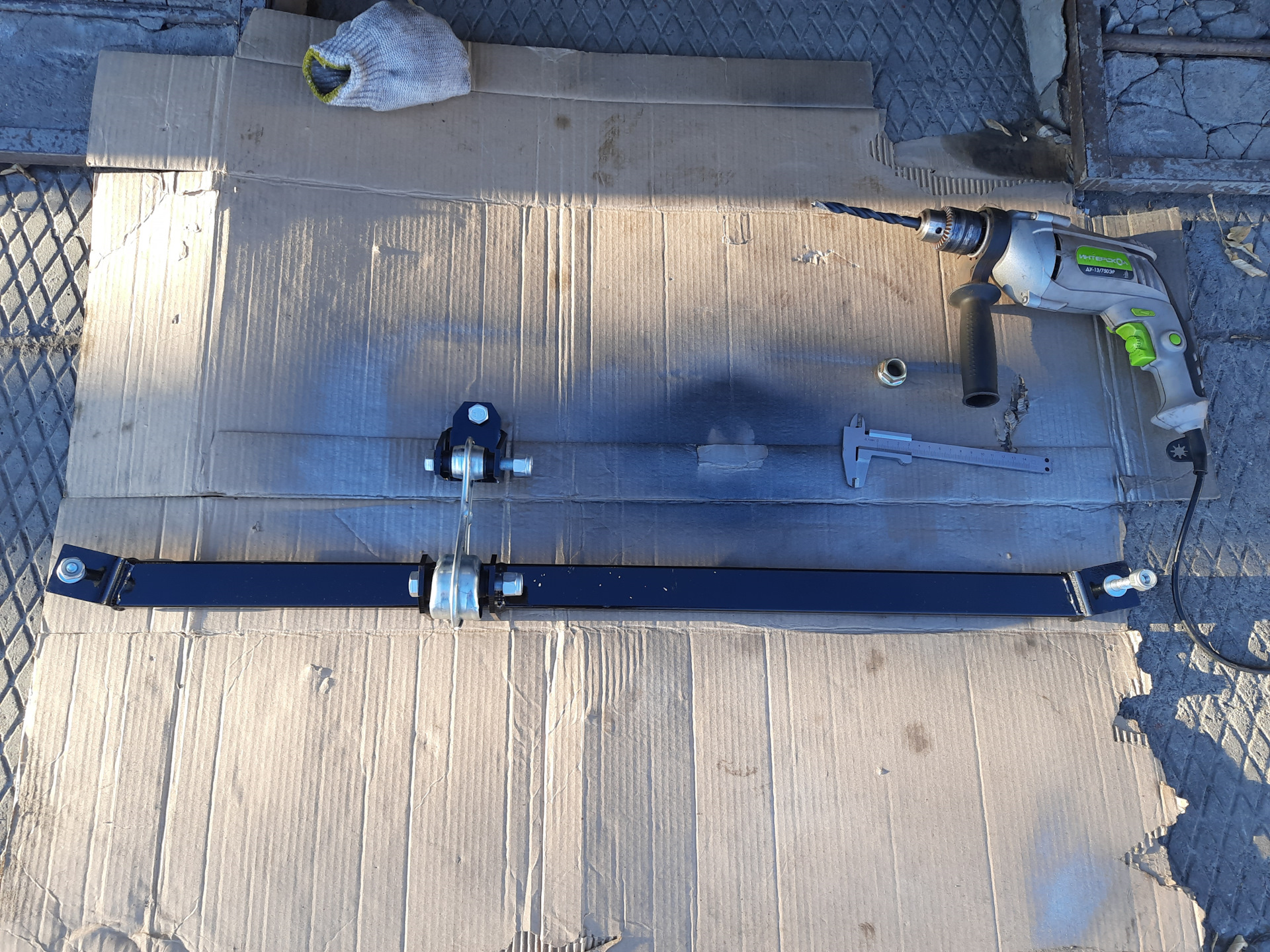

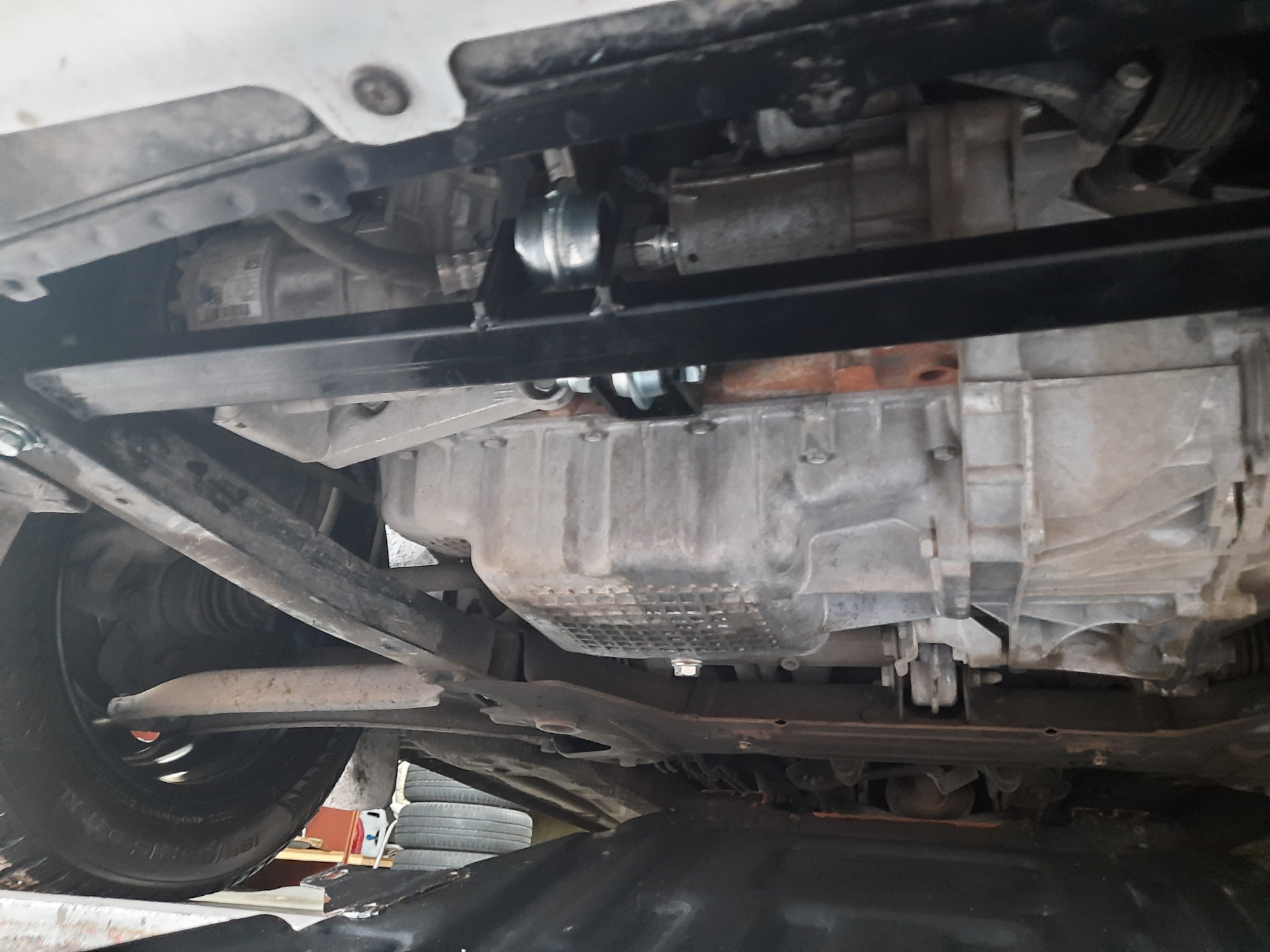

Что установил в этот раз: "Дополнительная нижняя передняя четвертая опора двигателя tookolobok57rus для Lada Vesta"
Что сподвигло: Дергатьня как в поезде, нажал на газ в различных вариациях нажима, толчок, мотор с коробкой поехали — и салон за собой потянули, при опускании педали почти то же эффект кузов догоняет двигатель. Если педалью газа немного побаловаться и посмотреть на пассажиров вспоминается фильм с Эйс Вентурой по поиску домашних животных. В общем надоело это, решил что хоть рельсу вварю но дрыганье либо искореню, либо сменю машину на что то из японского автопрома.
Прежде: была усилена опора (косточка) как спорт, далее подушка на сам двигатель с опорой из СССР корнями из 1970 года ВАЗ-2108.

1. Эффект поезда побеждён — дрыганья нет УРА;
2. Кто собрался биться в ДТП — согласен она будет мешать, тут нет алюминия, металл и при чем толстый, она не от щёлкнется при ударе. Но в общем думаю особо не повлияет. Биться не собираюсь.
3. Что металл тонкий на профиле, думаю достаточно, так как те лонжероны которые идут к подрамнику точно такой же толщины, и держатся на болтиках шестёрках.

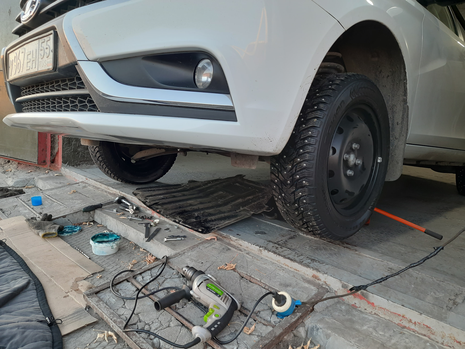

4. Установка при наличии сверла, минут 30 с перекуром.
5. Единственный на мой взгляд недостаток до идеала конструкции, это нужны в просверленные отверстия (летом сделаю) интегрировать втулочки, дабы при затяжке с любовью не деформировать профиль к подрамнику.
Ставить её Вам или нет, решайте сами, я не рекламщик мне параллельно. Но за то что мне реально стало приятнее ездить без дергатни, и даже при переезде лежачих воткнуть вторую с малых оборотов и дать газку, ни рывка не дергатни ничего, просто она едет, не дёргаясь! И это самое главное. Думал уже продам её если не исправлю косяк и взять японца, как все нормальные пацаны в Сибири 😁
В общем кто дочитал ставлю Вам лайкос. Зимние тапки поставил, но отдельную запись для этого делать вера не позволяет 😁😁😁
Те кто ставил и появилась вибрация, проверьте сверловку с установкой, я мерил штангелем от телевизора, дотошно выставлял в идеал что бы параллельно установлена была, а не на и скосок. 😁
Изобретателю отдельное спасибо! Всем спасибо! Удачи!

Двигатель та при чём, он только до педальки, готов ко всему, тянет, работает ровно, развивает обороты отлично. Рывки как в поезде были, будто на верёвке тащят, мотор потом кузов, при сбросе газа обратное, кузов догонял агрегат.
Жуть какую-то пишите. Мотор может на третьей с места без дёрганий? При переключениях есть рывки? Это всё присосы.
С подсосами воздуха я ещё с ниссаном марчем ад прошел, это не то. Отклик работа мотора без нареканий.

Дак может уже амортизатор сверху на двигатель поставить проще? И ни куда дергать не будет.
🤣🤣🤣🤣 ну что сказать, сколько машин ремонтировал, сколько ездил, но это чудо, в том что по сути весь агрегат держится на 4 болтах, на резьбе в аллюминии, по сути это так, сам смотрю и думаю, это типа для безопасности при ДТП.
Не только. Это сильно уменьшает вибрации и акустический дискомфорт. Мотор на одной опоре будет работать с минимальной отдачей вибрации и максимально тихим.

В теории если с размаху по агрегату кувалдой киллограмм на 5 шарахнуть, я думаю двигатель с коробкой на пол упадут🤣🤣🤣, 4 резьбы в алюмишке, при чем болтами вниз на растяжение держат😵💫
