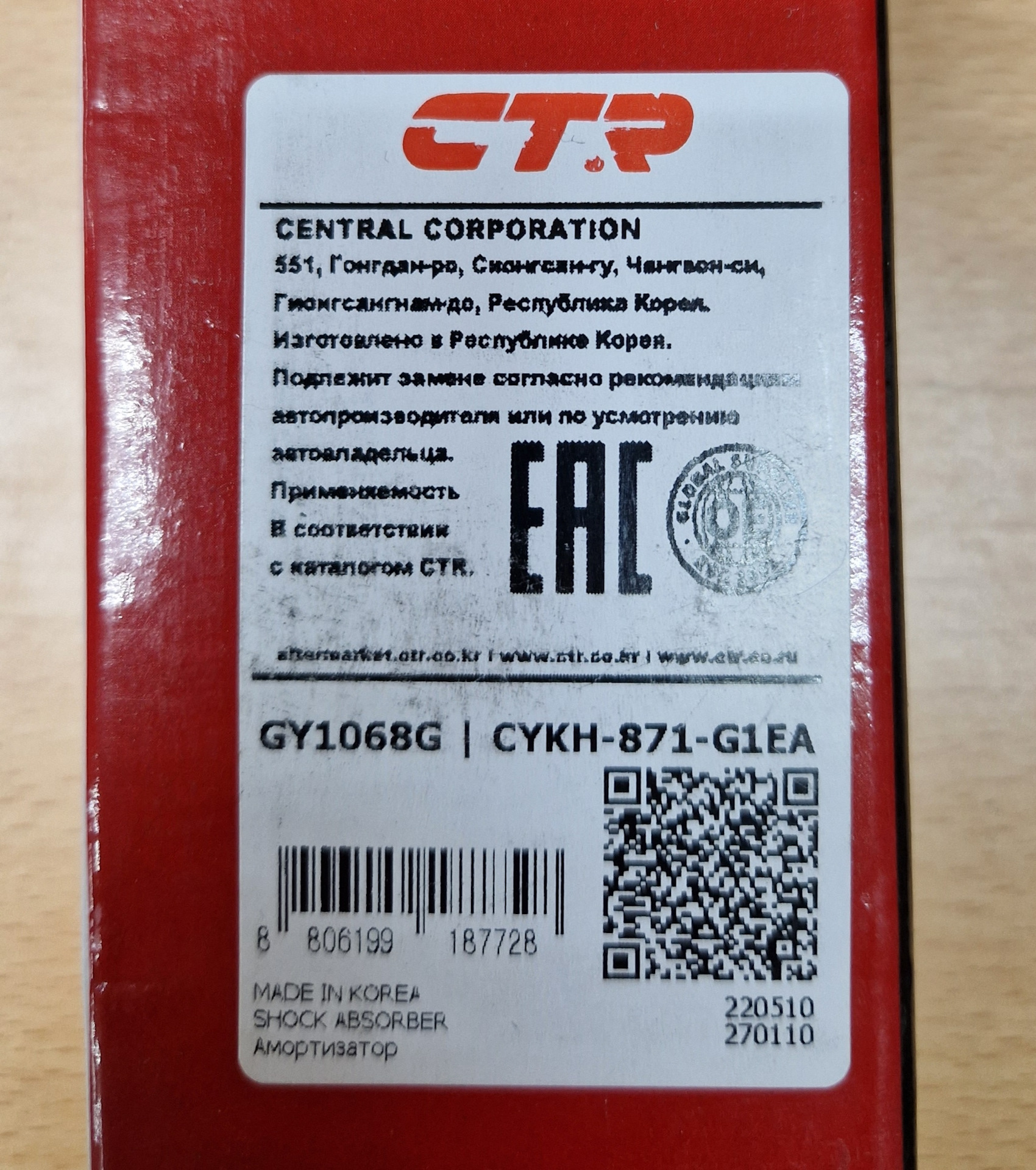

В итоге, доверился своему сервису в подборе. Там мне порекомендовали CTR GY1068G (CYKH-871-G), которые нашел на сайте CTR и там у них тоже применимость Sportage 2010-2013 и IX35 2009-2015. Опять смущает подойдут ли они к более тяжелому и более новому Sorento 2018. Договорился, что снимем штатные амортизаторы, сравним по размерам с CTR и если будут отличаться, то ставить не будем.

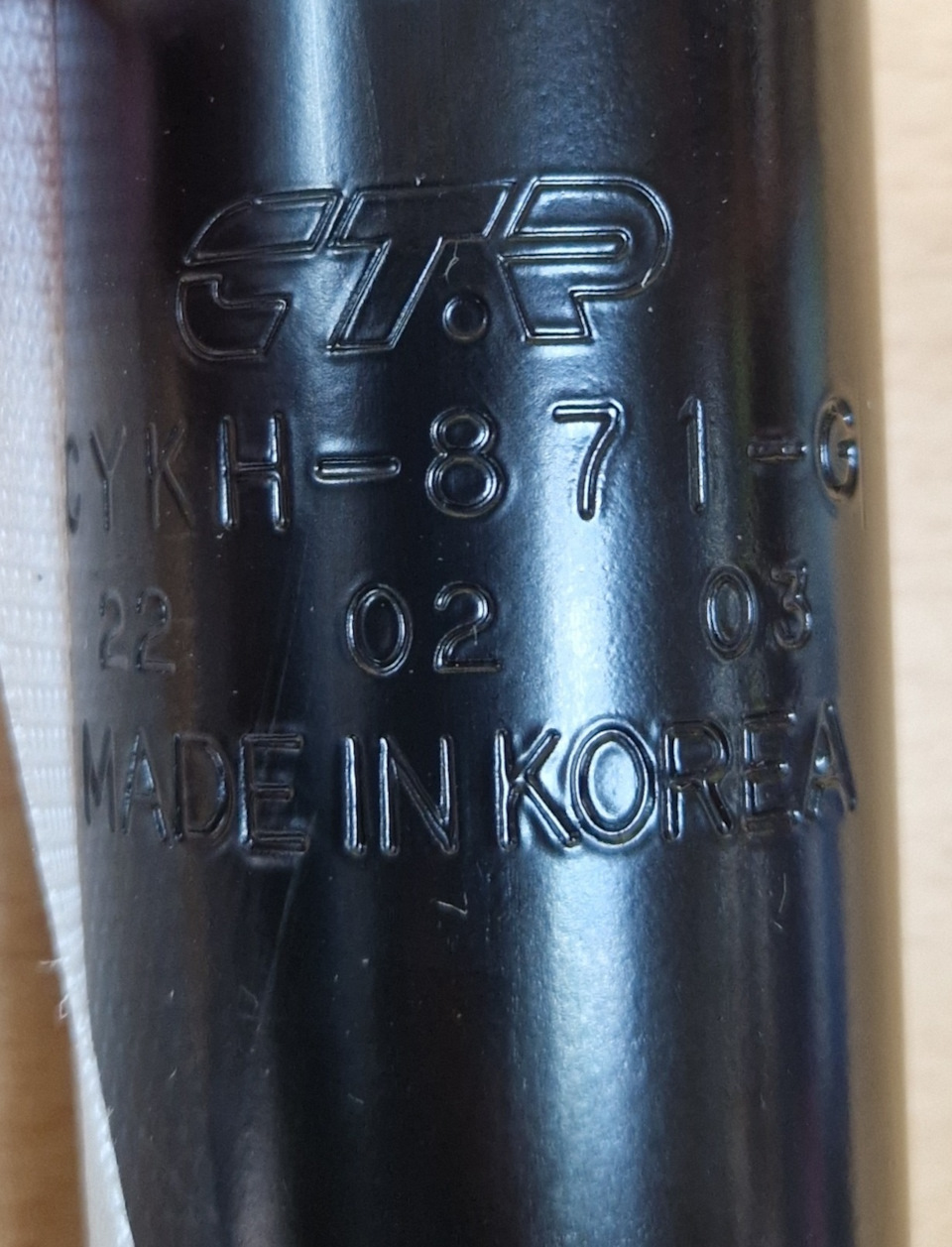

В общем, по размерам амортизаторы подошли, в том числе и по диаметру. Пыльник стоит как на штатных, не болтается.
А снятые штатные амортизаторы имеют артикул на выштамповке в металле 55310C5XXX, а на бумажной этикетке 55300C5260, который отличается от того, который выдает Автодок (55310C5260) и которых тоже нет в продаже.

Ниже сравнительные фото штатного амортизатора и CTR GY1068G:
P.S. После установки проехал около тысячи км и могу сказать, что амортизаторы машину держат нормально. Единственное нарекание: на лежачих полицейских при обратном ходе амортизатора слышна его работа, не сильный глухой звук.

Вот здесь www.drive2.ru/l/672770275388956015/ я выкладывал сравнительные фото.
Добавил их и сюда тоже.
ООО благодарю! я имел ввиду с теми с самовыравнивающимися )))ну и на том спс )) ты просто поставил амотры вместо своих родных которые мол сами выравнивают? и как себя они показали ?
Нет. У меня изначально стояли обычные аморты. Я об этом писал в самом начале этой записи.
И на сравнительном фото видно, что родные и новые аморты одинаковые. На самовыравнивающихся диаметр значительно больше.

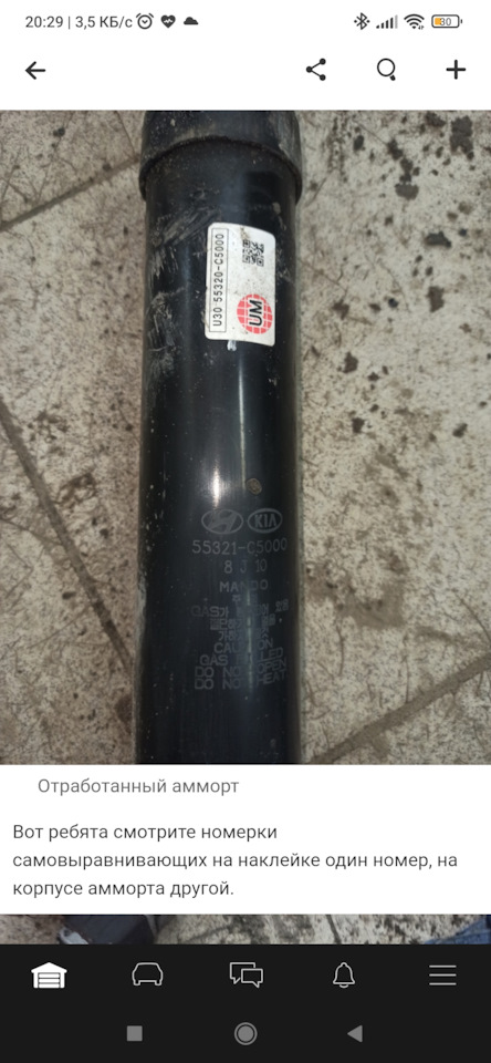

у меня прожили пару недель, две поездки с прицепом (катер 300 кг. ) по плохой дороге + один раз в багажнике 250 кг. — 5 км. STR для спортейджа, их пришлось подпиливать нижние втулки, не влезали, в общем говно полное

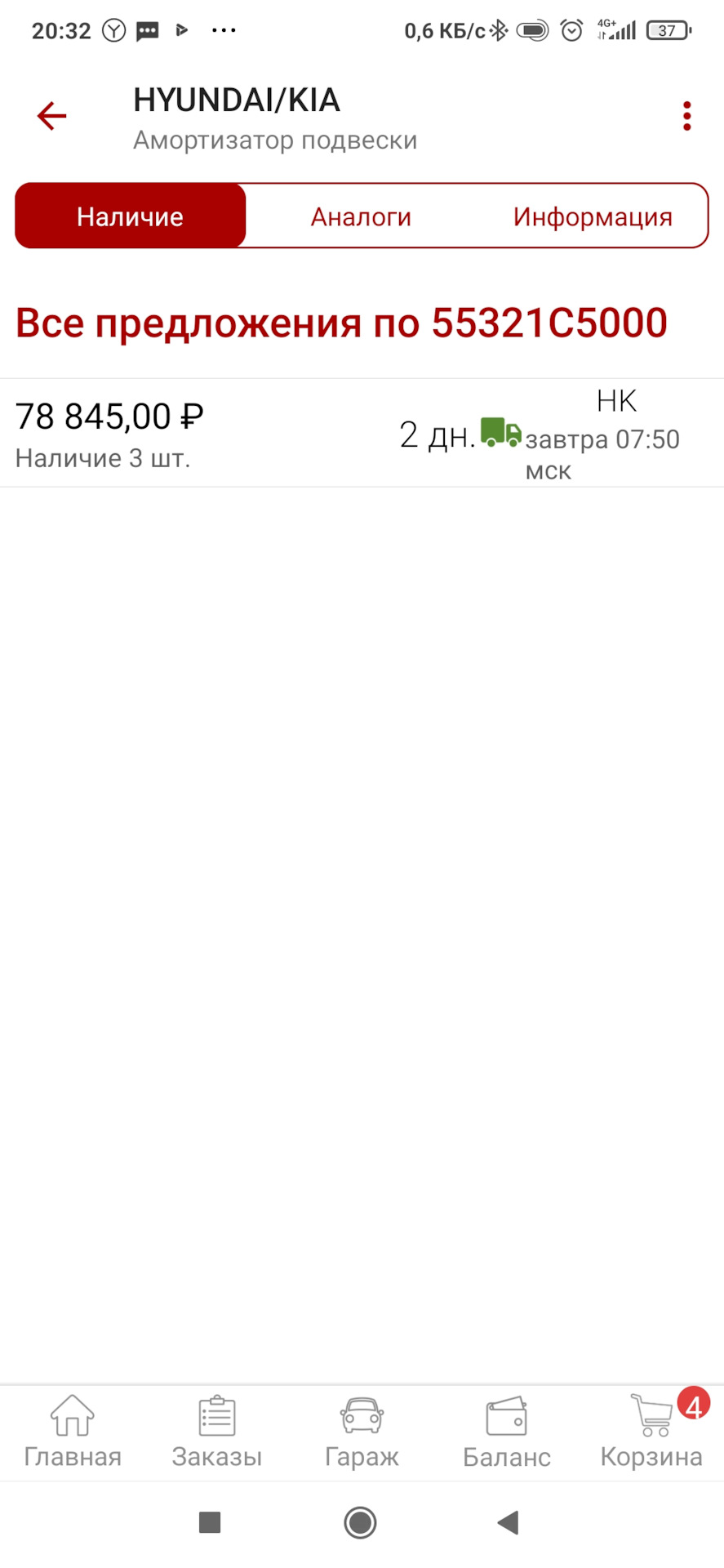

приветствую дружище! 55321C5000 стоят такие в чем прикол у них как это само выравнивающиеся ? и если поставить такие как ты показал стр?
Выше в комментарии скинули фото самовыравнивающегося. На них такой артикул, как ты указал. Значиту тебя самовыравнивающиеся. Они поддерживают дорожный просвет на одном уровне не зависимо от загрузки.
Говорят, что если вместо самовыравнивающих ставить обычные амортизаторы, то надо менятьи пружины (возможно вкруг).
хм… блин елки палки, ценник то им конский и дублей нету строго оригинал ((

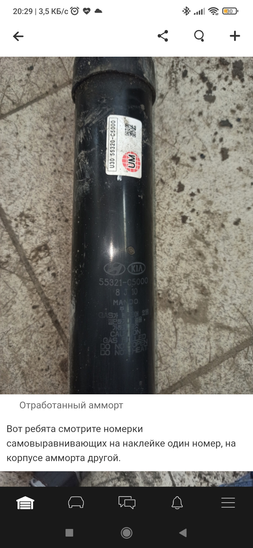

Вот мой умерший самовыравнивающийся амморт с бензинки
На дизели 7-ми местном цена тоже не маленькая

Самовыравнивающиеся ставили и на 7-местные авто с бензиновым двигателем. У Вас были не самовыравнивающиеся аммортизаторы? Кстати номер не на наклейке а на теле аммортизаторы должен быть выбит номер
Гуталин 5 местый, там обычные аморты
StasNik85
У меня не самовыравнивающиеся — у меня GT-Line v6 3.5.
А выбитый номер искать не стал — амортизатор очень грязный, мыть негде.
У меня Gt-line 3.3 v6 7мест, но амморты самовыравнивающийся
Видимо на всех 7-местных самовыравнивающиеся.
