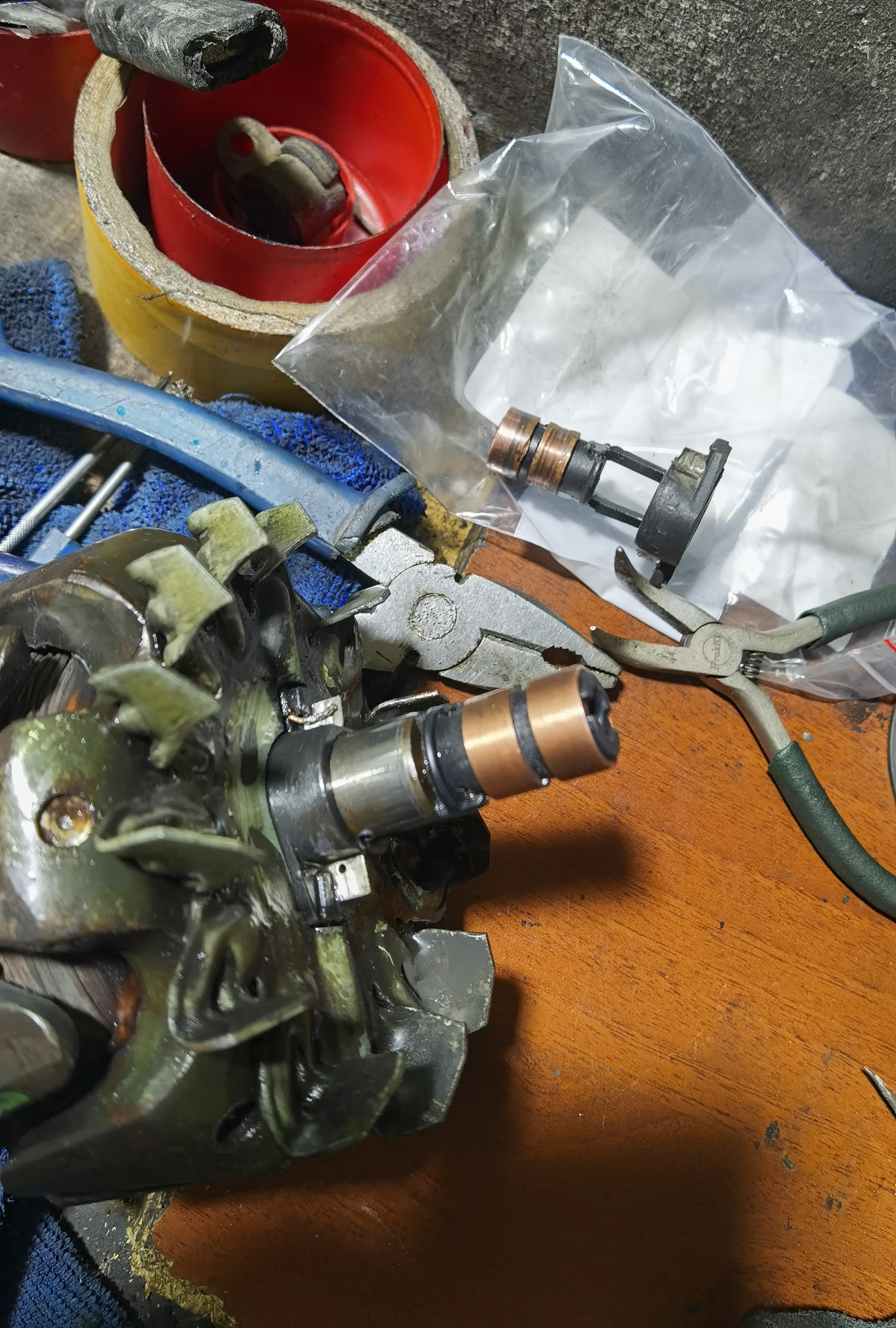

Информации по процессу переборки генератора 120А достаточно много поэтому детально описывать смысла нет, просто выложу пару фото.
Сам коллектор пластиковый, поэтому скорее всего он сломается.
Очищаем поверхность и устанавливаем новый токосъемный узел.

А что за кольцо на вал одевал и феном грел?
Чтобы муфта (шкив) не терлась о копрус, на валу устанавливается кольцо — проставок.
Оно упирается в подшипник с 1й стороны вала в корпусе стоит с не большим зазором и выступом около 0.2 мм. В сторону муфты. И прижимается муфтой (шкивом) со 2й стороны.
