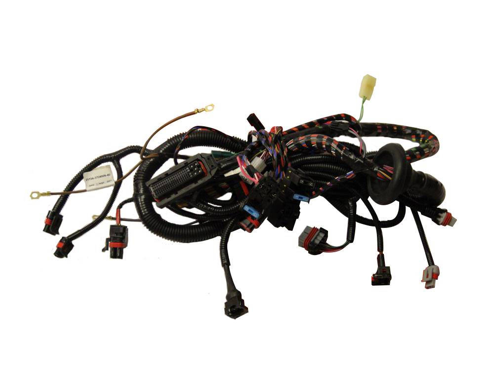

Разбирал торпеду и устанавливая кпп, решил по пути махнуть проводку. Для начала подкапотную и торпедную, а потом и моторную. Не трогал лишь проводку салона и задних фонарей. Зачем, не знаю, просто потому что новая. Старая проводка вся работала, правда было пару оплавленных разъема.
Жгут проводов системы зажигания ВАЗ 21154-3724026-40
Проводка электрическая подкапотная ВАЗ 2114 21154-3724010
Жгут проводов панели приборов 21083-3724030 для ВАЗ 2108-099 с высокой панелью
Были некоторые ньюансы, на удивление с проводкой торпеды, хотя заказывал такую же как и стояла. Так же были небольшие доработка с проводкой на мозги, ну это ожидаемо, а вот подкапотная от 14 влетела как родная.
