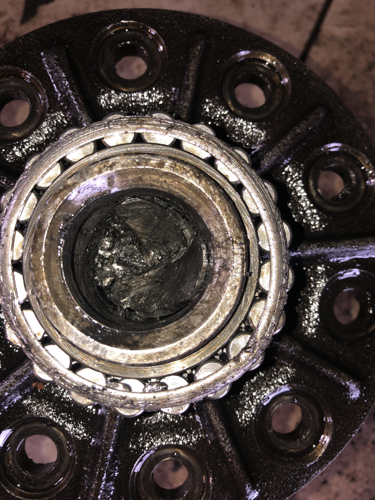

4 года назад я поставил блокку, впечатления по бездорожью в большей части положительные, кроме увода в сторону при уклоне на скользком покрытии .Она позволяет ползти внатяжку, где самоблоку надо поддать здездюлей, но город особенно в летний период, парковки ТЦ с маленьким радиусами — это жесть . 4 года — минус 6 полуосей, мог сразу поставить пневму и не париться . Ну вот пришел момент, что и блокка начала периодически расцепляться и проскальзывать ( дефектуем, наверняка направляйки и пружины устали ) и очередная полуось лопнула . Заменил на автоспринтер 70% с преднатягом 7 кг, как же это удобно проезжать повороты не выжимая сцепление и не дергаясь, как на заварке . Разберем посмотрим, что внутри и поставим в передний мост, либо уйдет на авито .
