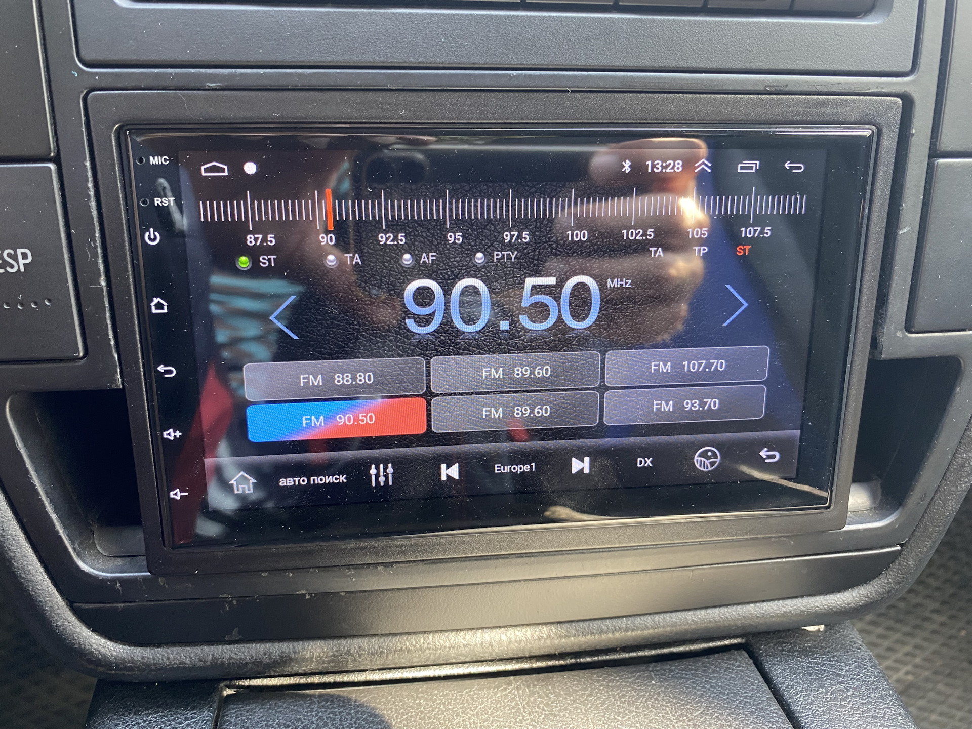

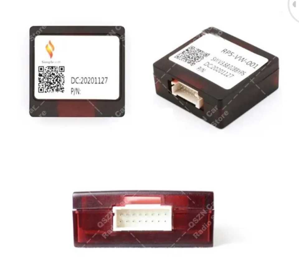

Всем привет. Заказал магнитолу с Китая + canbus к ней.

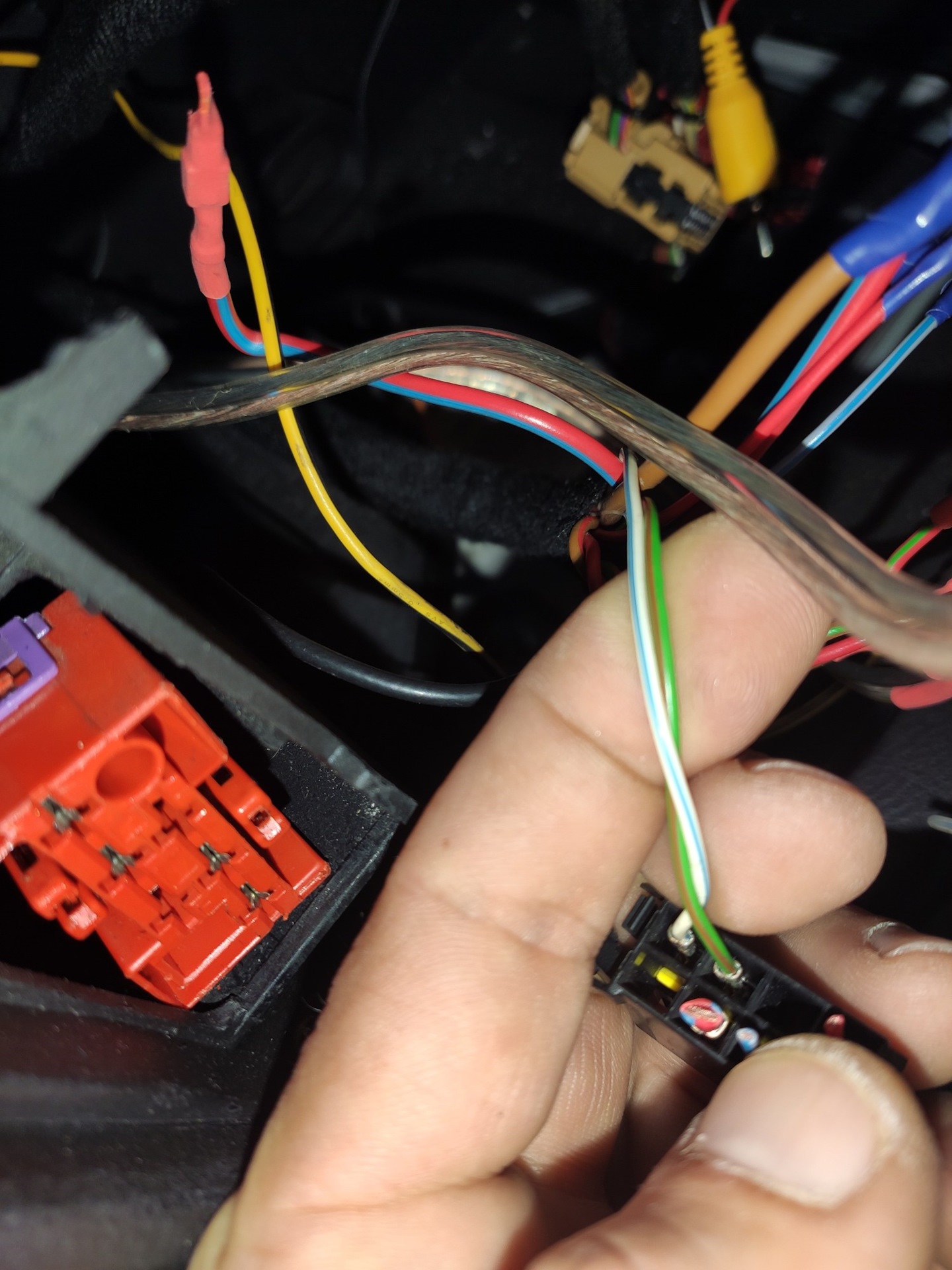

Провел can шину с приборки, зелёный разъем 8/9 пин.
Подключил шину к canbus, магнитола включается при проворачивание ключа.
А также и выключается при вынимания ключа с замка.

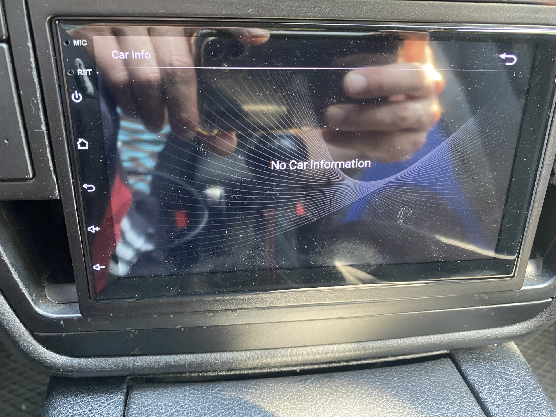

Есть одна проблема:
магнитола не выводит никаких данных о машине (расход, t°, открывание дверей).
Короче просто canbus включает и выключает магнитолу.
Как мне заставить ее работать для вывода инфы о машине?

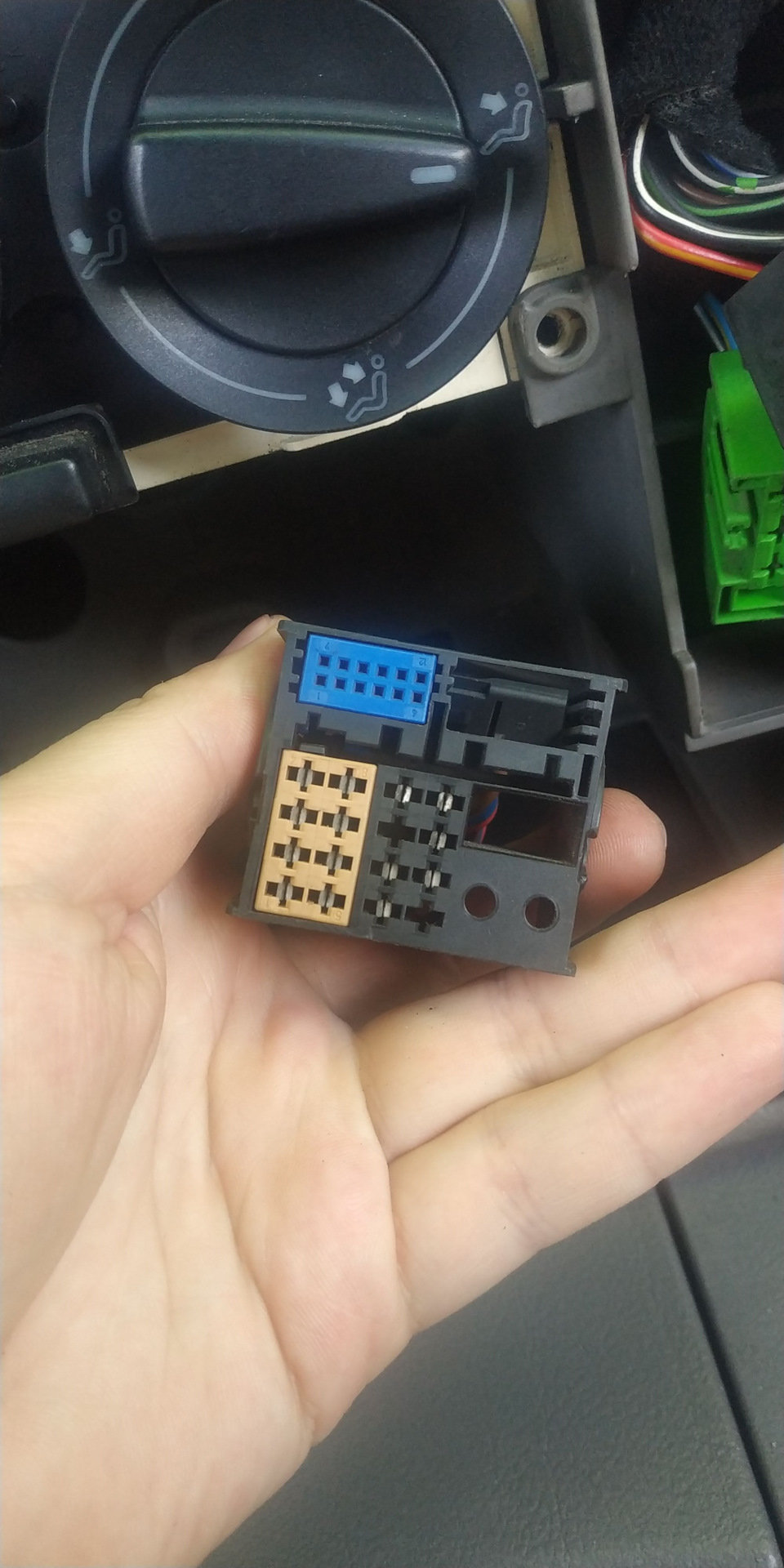

Есть фото ваших разъёмов?
У меня вот так. На мафоне нет кана.

У друга passat b5+ usa 2001 или 2002.
И разъём как на моём фото выше…

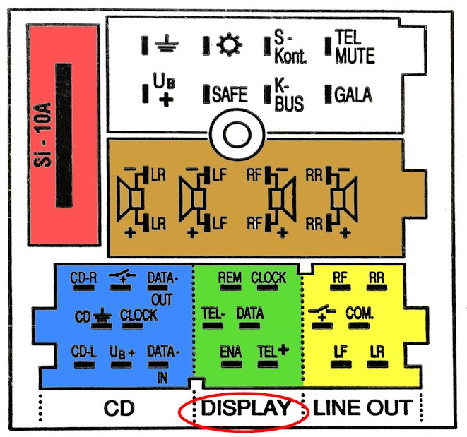

Вот эта схема кстати, с синим, зелёным, жёлтым разъемами она соответствует старому монсун, как я написал 98-01

А у вас нет случайно возможности сфотографировать провод питания с канбусом какой провод куда идёт именно канбус питание магнитоллы и подключение в штатный разъем автомобиля?
Жду эту корзину, уже на подъезде. Как приедет то сразу сделаю фото всех проводов.
Сейчас не хочу туда лезть+ там стоит усилок уще. Если не горит — то подожди.
А если прям очень срочно — то разберу все и сфоткаю
Нет не горит у меня тоже где то датчики давления в колесах едут с передней камерой дак тоже разбирать надо будет
Замечательно. Тогда с меня фото всех проводов и все что там сзади.

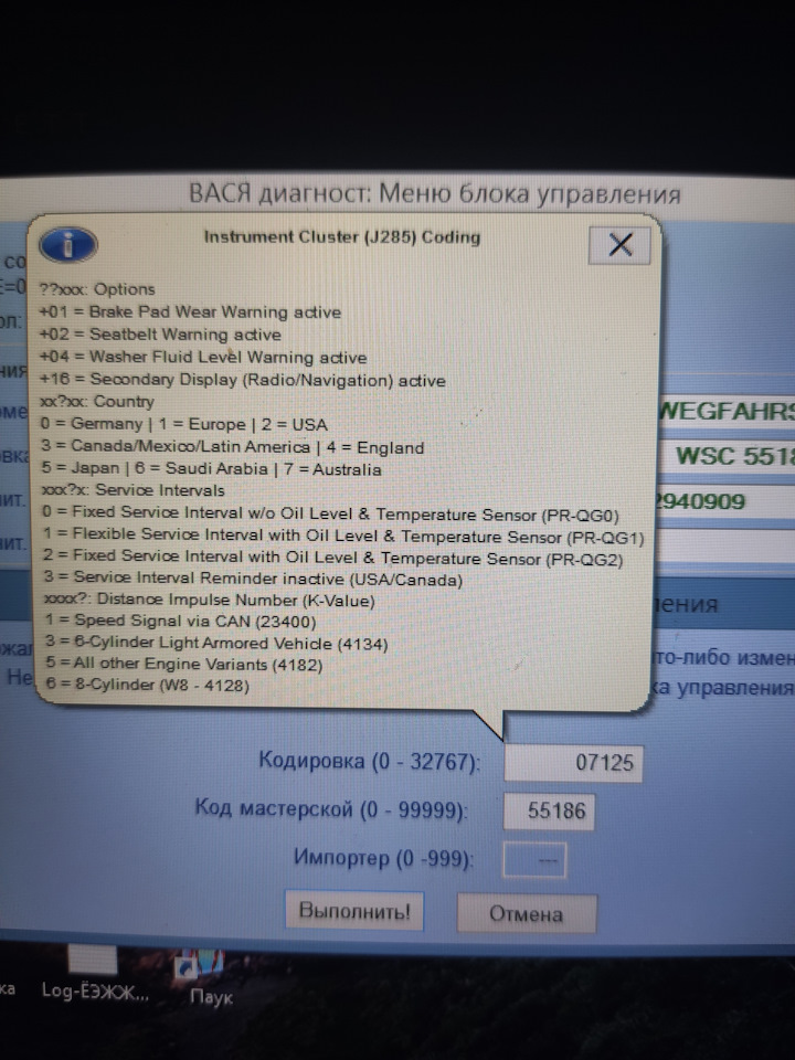

В 01 группе появилась ошибка которая не стирается, стерлась только после выставления кода 07135
18062 — Опросить память неисправностей
Р1654 — 35-00 — комбинации приборов
23135 попробуй
07235 моя у вас какая
07135 стоял до изменений
Пять цифр

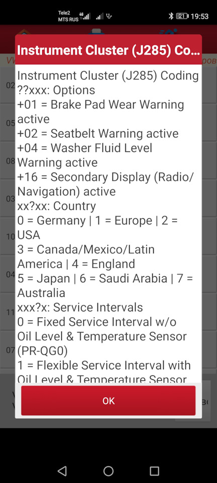

17 блок заходите потом 7 и смотрите кодировку приборки 07035 у меня такая у вас другая. И вместо 07 прописать +16
Нет есть такая возможность будет работать
Нужно зайти в 17 блок кодировку изменить сейчас не помню точно освобожусь напишу

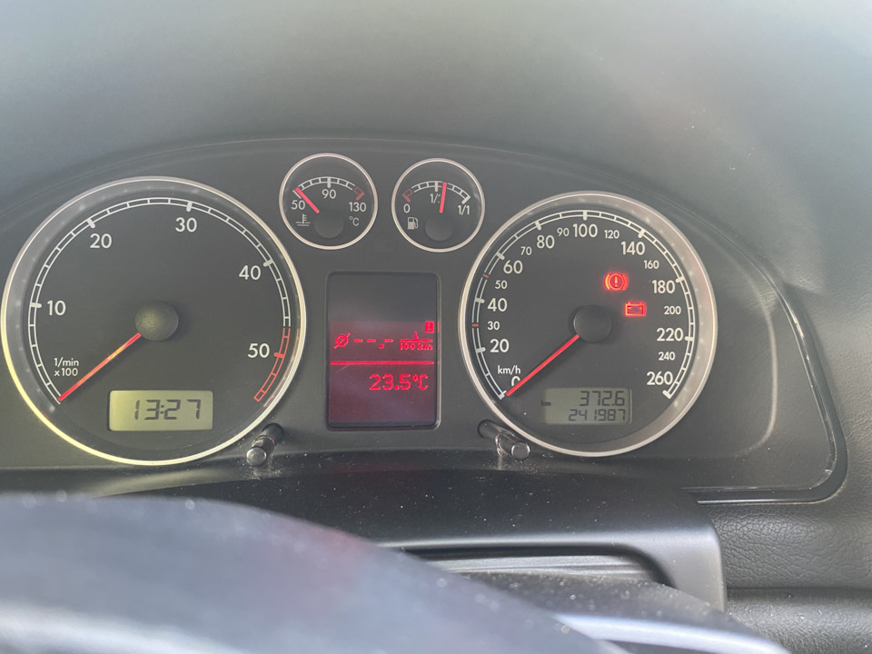

Ясно. Это функция для полного экрана. Радио будет показывать на приборе какое играет
Понятно. Тогда тема закрыта.
Большое спасибо за помощь.
danilb1978
Скажите пожалуйста, как сделать, что бы на приборке выводилась информация о треке?
А дисплей у вас половинчатый
Да половинка
Там где 16 прибавь семь 23 попробуй
Два шнурка и две версии вами перепробовал, результат один и тот же.

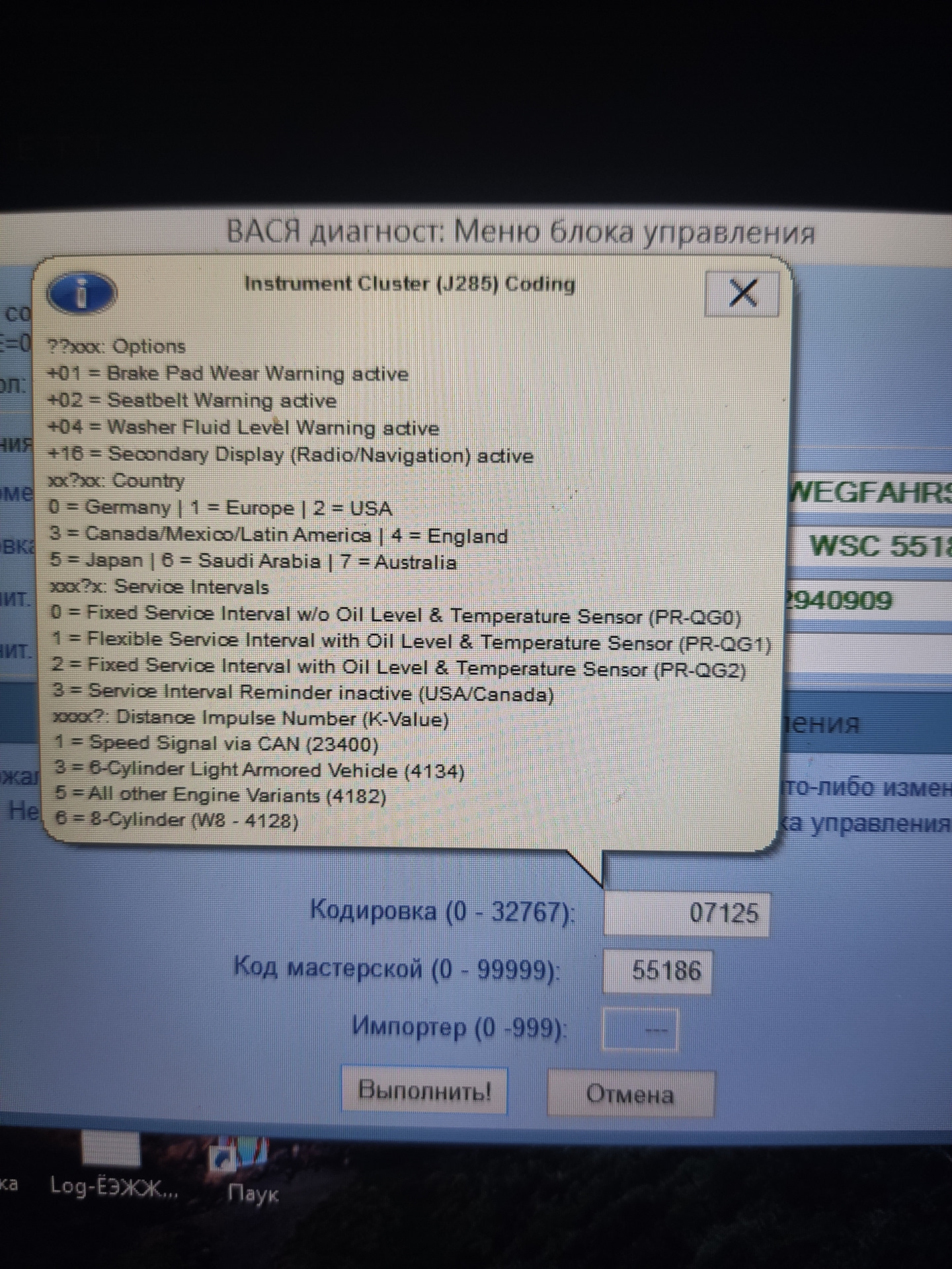

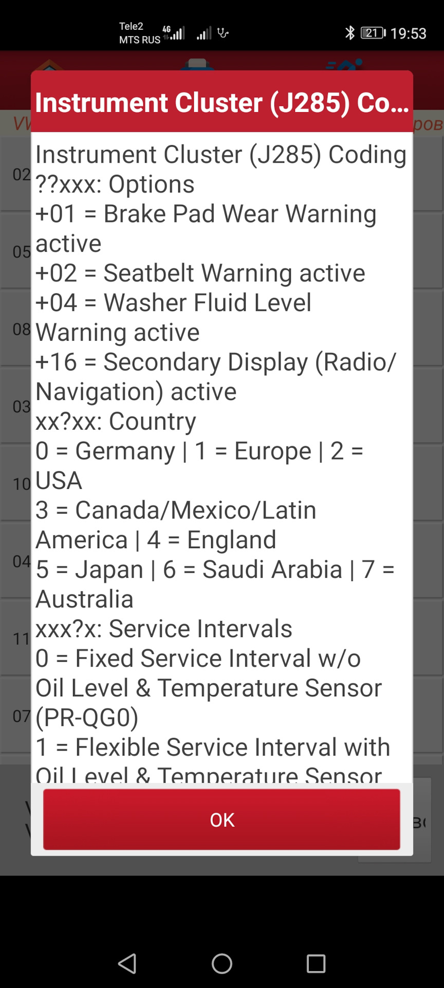

Нужно прибавлять. 7 равно 01+02+04 посмотри повнимательней
Сейчас у меня такая кодировка
Смотри. Заходишь в комбинацию приборов и 7 пункт кодировка блока далее смотришь варианты с дополнительным дисплеем у меня 16
Спасибо. Утром попробую и отпишусь.
danilb1978
Не меняется кодировка.
Максимум что я могу поменять то это от 00125 — 007125.
Заходил уже и под логином приборки.
Не принимает кодировку
02375 например

У меня лаунч.толи в комбинацию приборов или в радио и там смотришь кодировку своей панели. Завтра скрины скину
