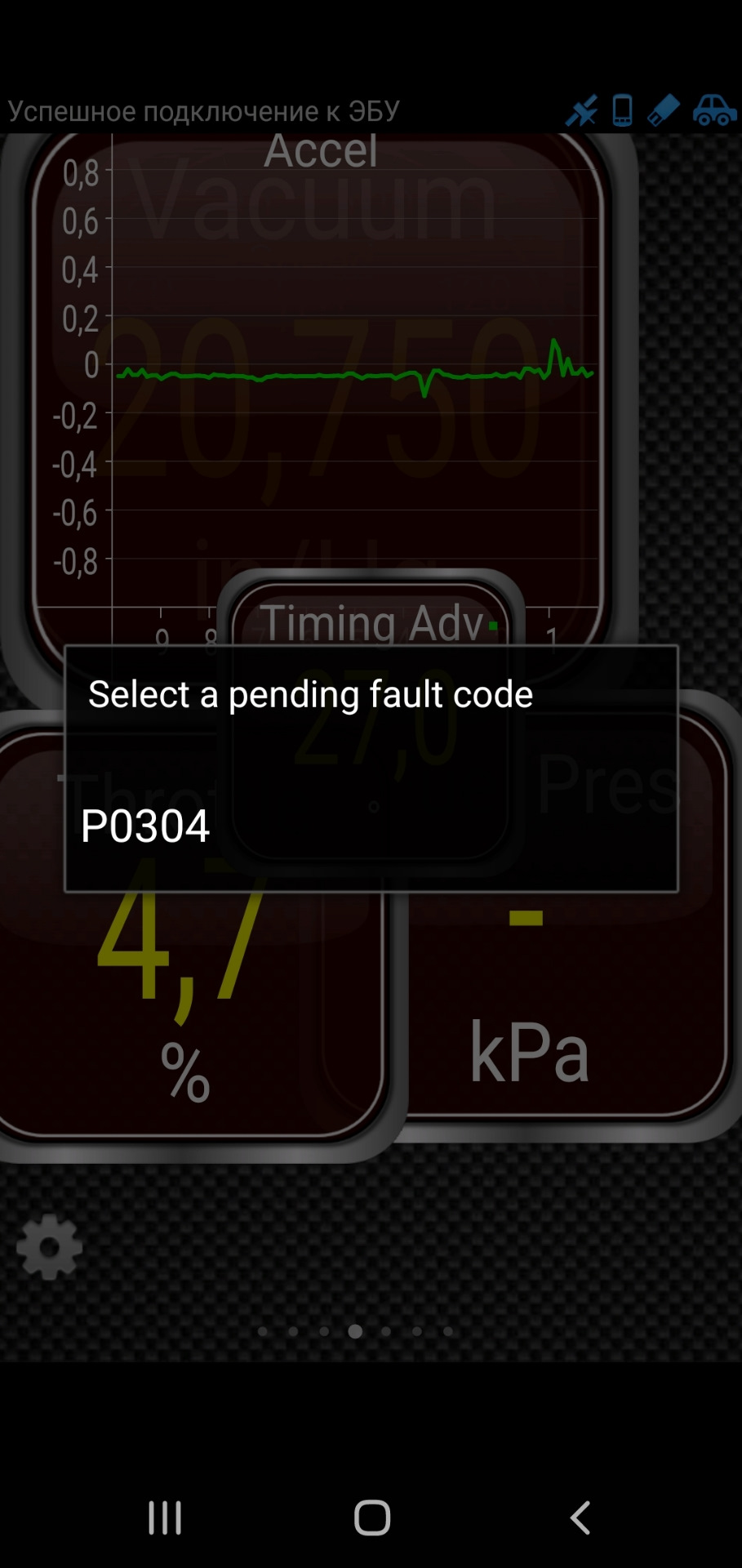

Сканирую ошибку и там P0300 многочисленные пропуски зажигания.
Погуглив понял что это плохо. Лучше бы было P030(N), где цифра от 1 до 4 вместо N. Так хоть узко понятно где. К примеру P0304 означало бы многочисленные пропуски хажигания В ЧЕТВЕРТОМ ЦИЛИНДРЕ. И это либо катушка, либо форсунка. А при P0300 означает что в целом все горшки пропускают и тут разбег от сеточке в баке до грм цепи, форсунки, дроссель, катушки, проводка, ГБЦ и т.д. в общем ремонт далеко не бюджетный, как и слишком обширный поиск неисправности…

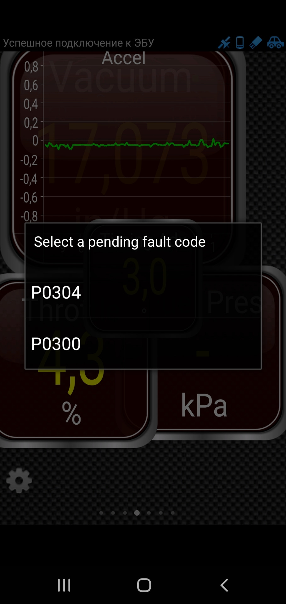

Очень надеялся на это. Но программу я не купил, а в той что была, от другого разработчика я увидел в отделе сканирования ошибок аж 4 функции:
Сканирование на ошибки.
Удаление ошибок.
Показать отложенные ошибки.
Показать архивные ошибки.
Я выбирал 1й пункт. Где показало только P0300.
И я понял что это отображение собственно той ошибки, из-за чего загорелся джекичан.
Выбрав 4й пункт, показало 0 ошибок.
Видимо погасшего самособой Джекчана не было.
А вот в 3м пункте я увидел интересное сочетание: P0304 и P0300.

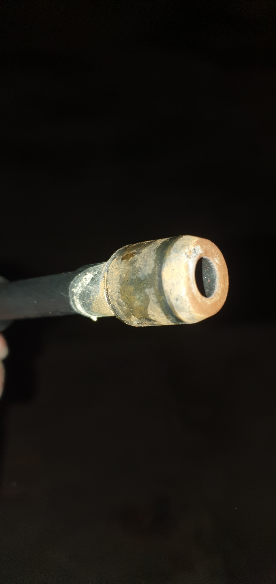

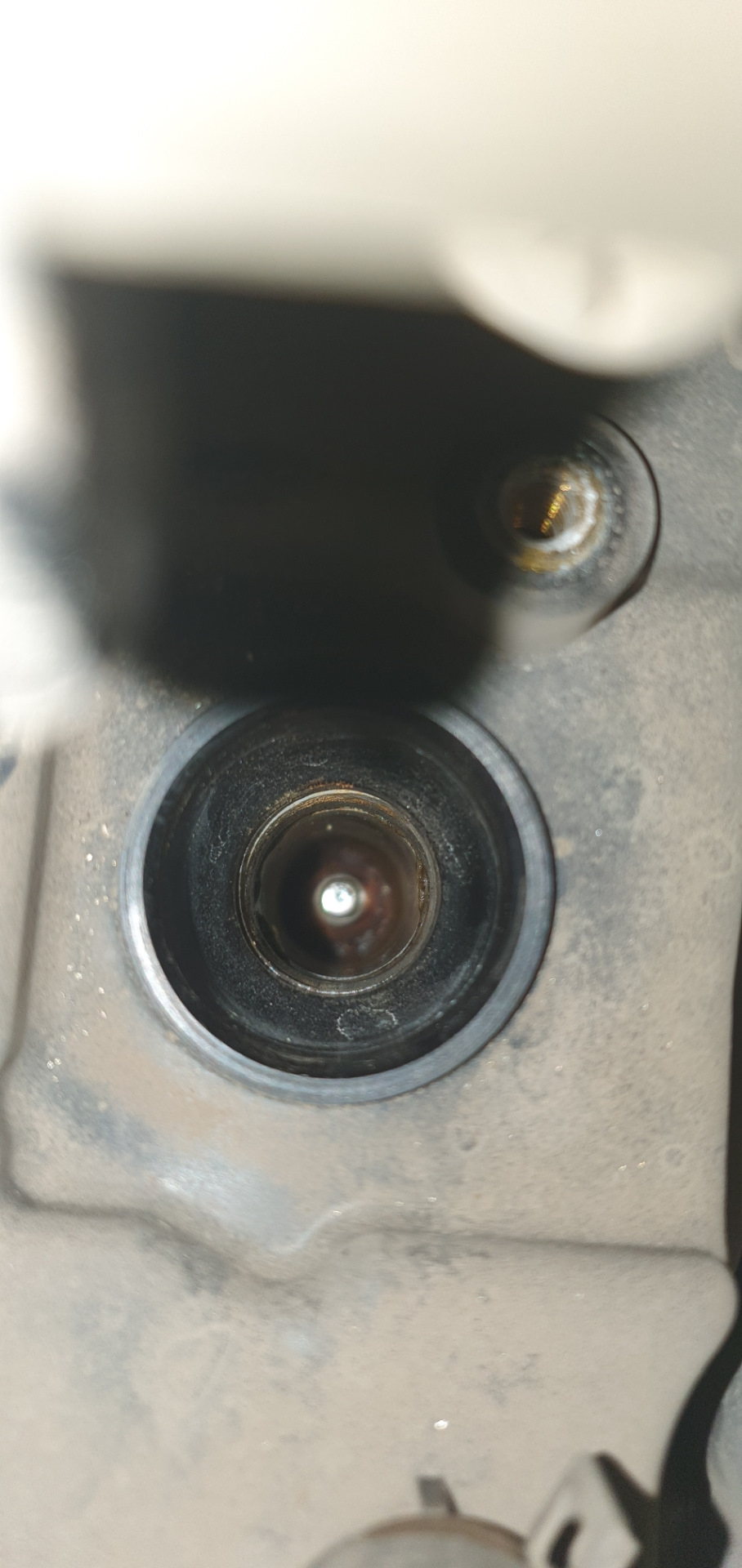

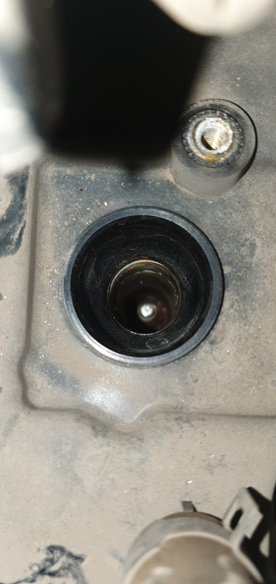

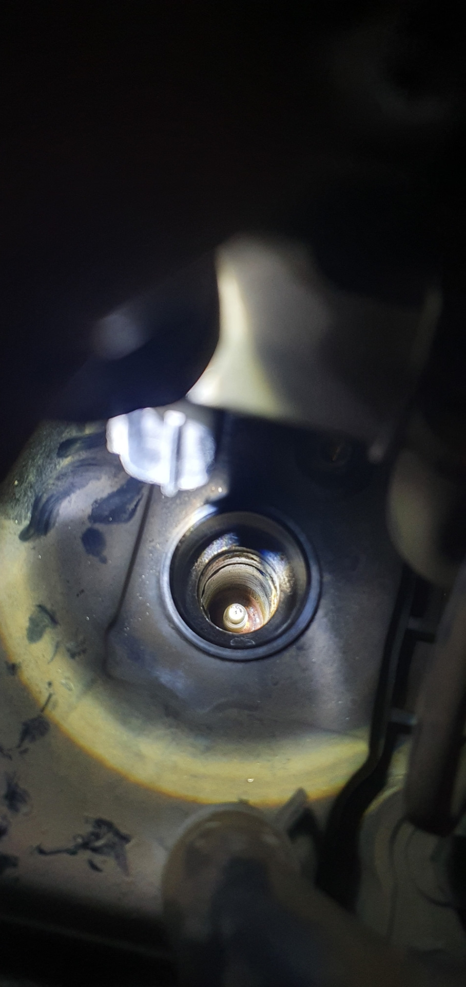

Сбросил я ошибки. Скрытил 4ю катушку, благо чтоб её снять надо только снять декоративную крышку (ой, в конце покажу горе с ней), сбросить фишку с датчика за дроселем (она нависает прям над катушкой). Дальше можно выкрутить болт крепления катушки, снять с нее фишку и повернуть катушку слегка чтоб вытащить вверх.

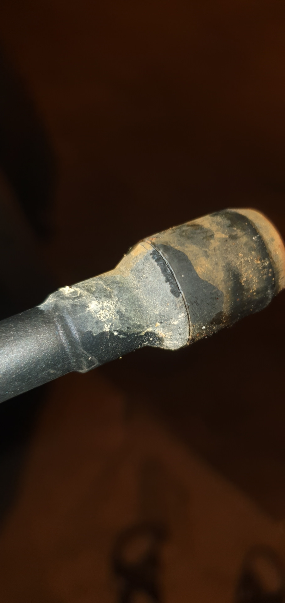

Ого-го че я увидел. А колодец то был в водичке когда-то.
Видимо кто-то когда-то мыл машину и не просушил колодцы (не я). В общем ржавая свеча.

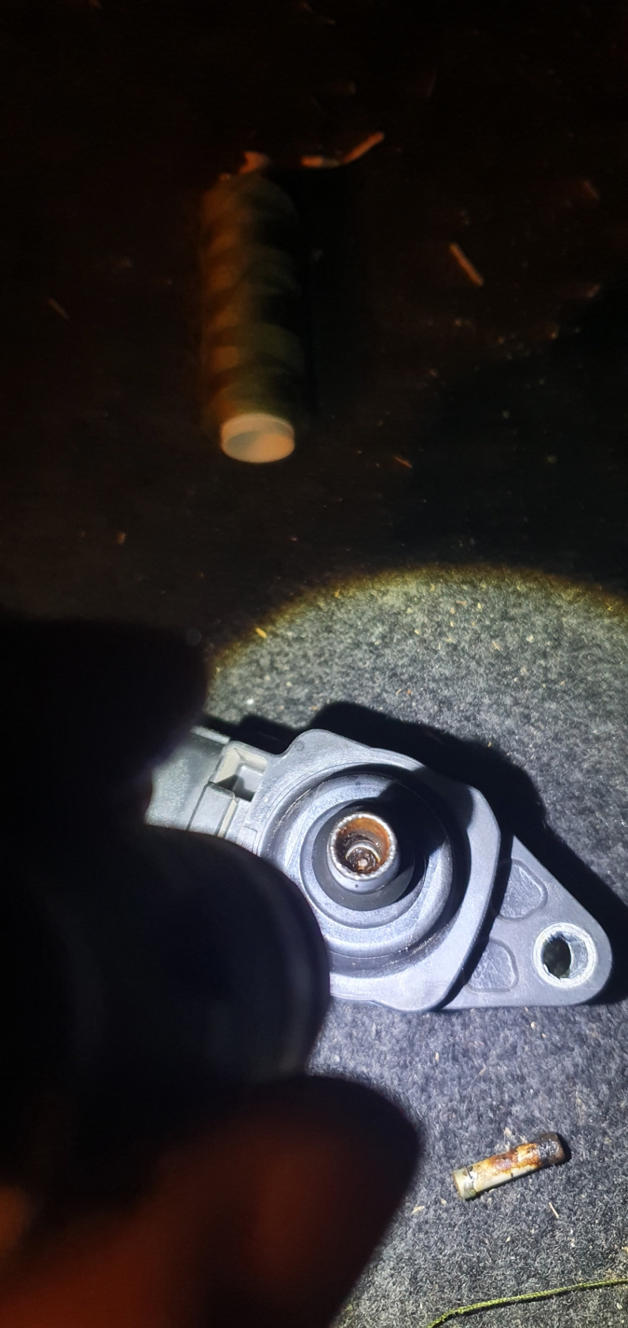

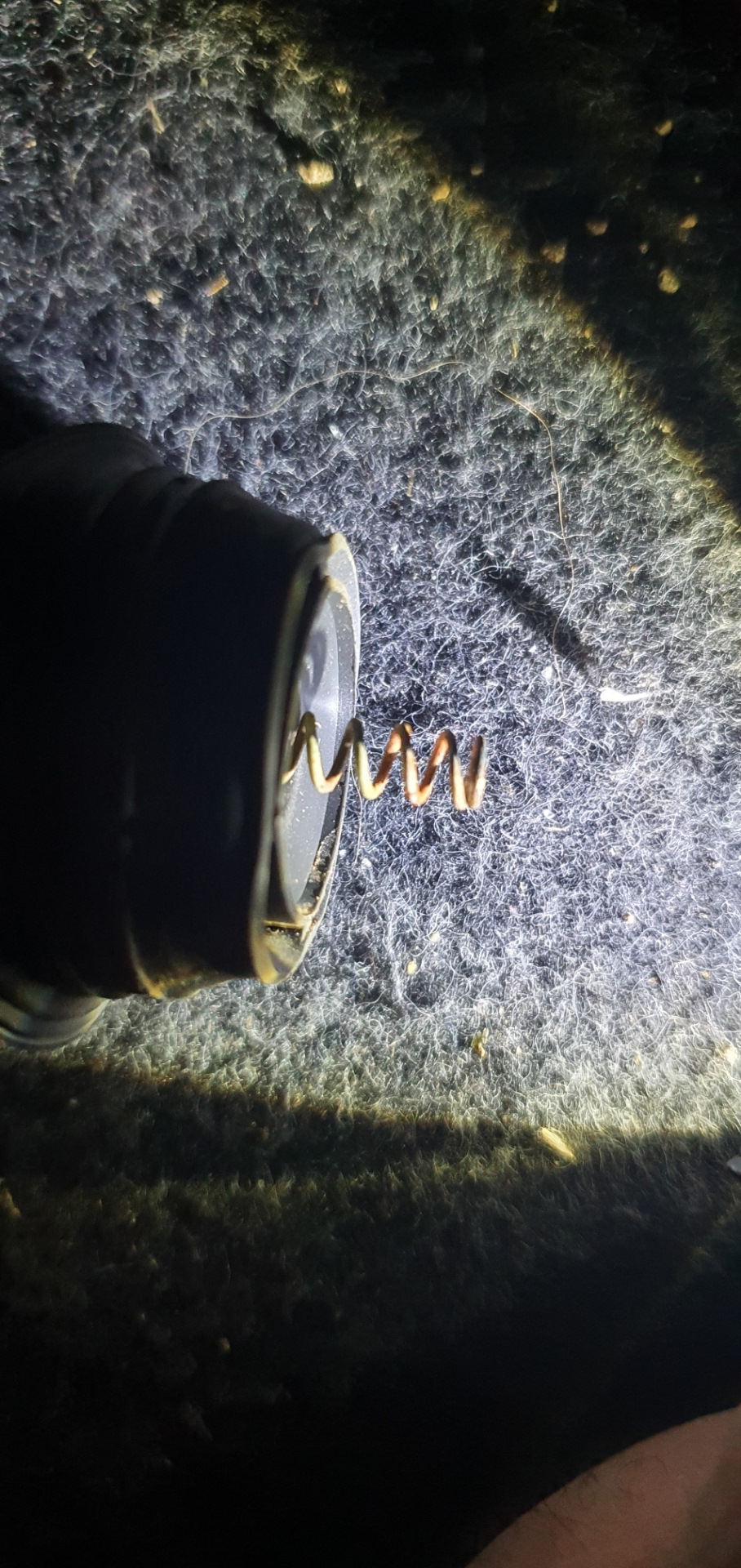

На наконечнике что-то подобие пробоя. Без теста конечно фиг проверить (но это на завтра). Сняв наконечник с катушки в ауте просто.
Резистор не выпадает. Он в ржавчине. Залил wd40, иголкой шебуршил, но выпал он. Зичищал и обрабатывал. Надеялся что поживет и будет чудо. Собрал, поставил. Завёл, а чуда не произошло. Троит. Ждал джеки чана, а его нет. Проверяю сканером по 1 пункту-ошибок нет. Сразу проверяю ошибки отложенные(3й пункт) и там одна ошибка P0304. Все тот же горшок, но видимо ещё не пришло время когда надо выводить её на приборку.

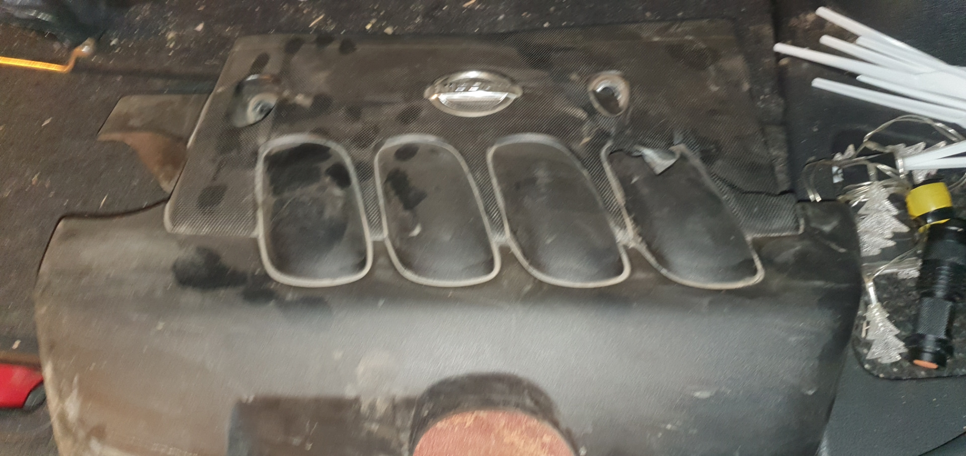

И теперь беда с декоративной крышкой. Упал у меня на неё капот и сломал(((((

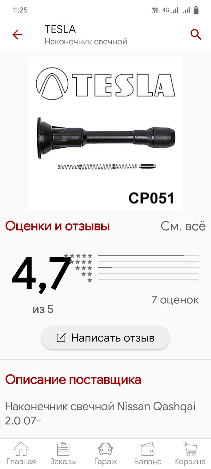

Тоже поменял на Теслу. Меняй сразу все 4 там комплект с сопротивлениям. Проходили это. Свечи менял тоже. А ржавчина, это перекупы помыли и поставили. Они заливают полностью всё. Печально.
Наконечники вот такие брал. Качество неплохое, резина один в один с заводской. Цена тоже бюджетная
Недавно менял катушку целиком, брал старвольт, работает хорошо. Тоже были пропуски, но в 3м целиндре. Starvolt SC1416
Наконечник для начала поменяй, а потом можно и катушку попробовать, контракт можно наконец. Может и свече ппц, валяется в бардачке одна, отдам если что
На авито наконечник отдельно не продают((((щас буду думать что сделать с ней
Возьми контракт и не парься
Да щас попробую позаниматься перерасборкой. Скрещиванием и т.д.менять буду местами наконечники и катушки чтоб выявить точно что наепнулось.и там уже видно будет брать за 1.5к катушку с наконечником или взять за 1000р катушку с другой машины но с таким же наконечником. Или заказать и ждать доставки
