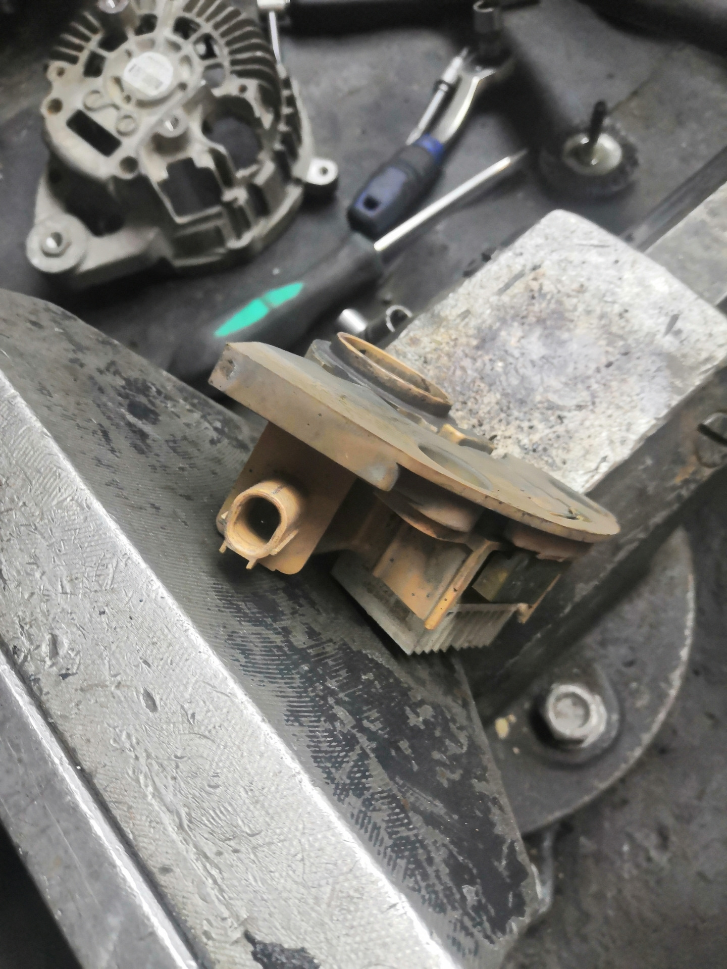

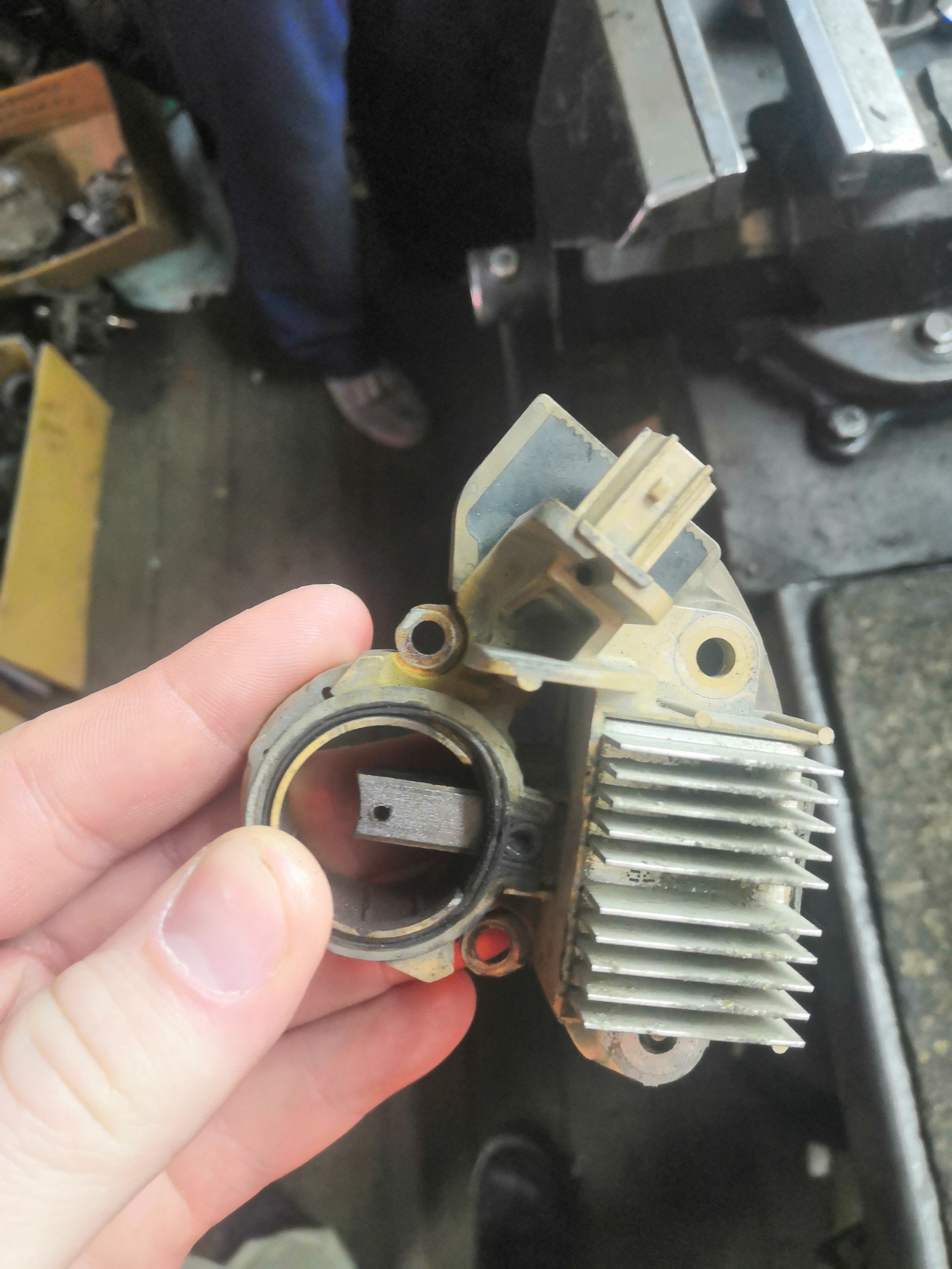

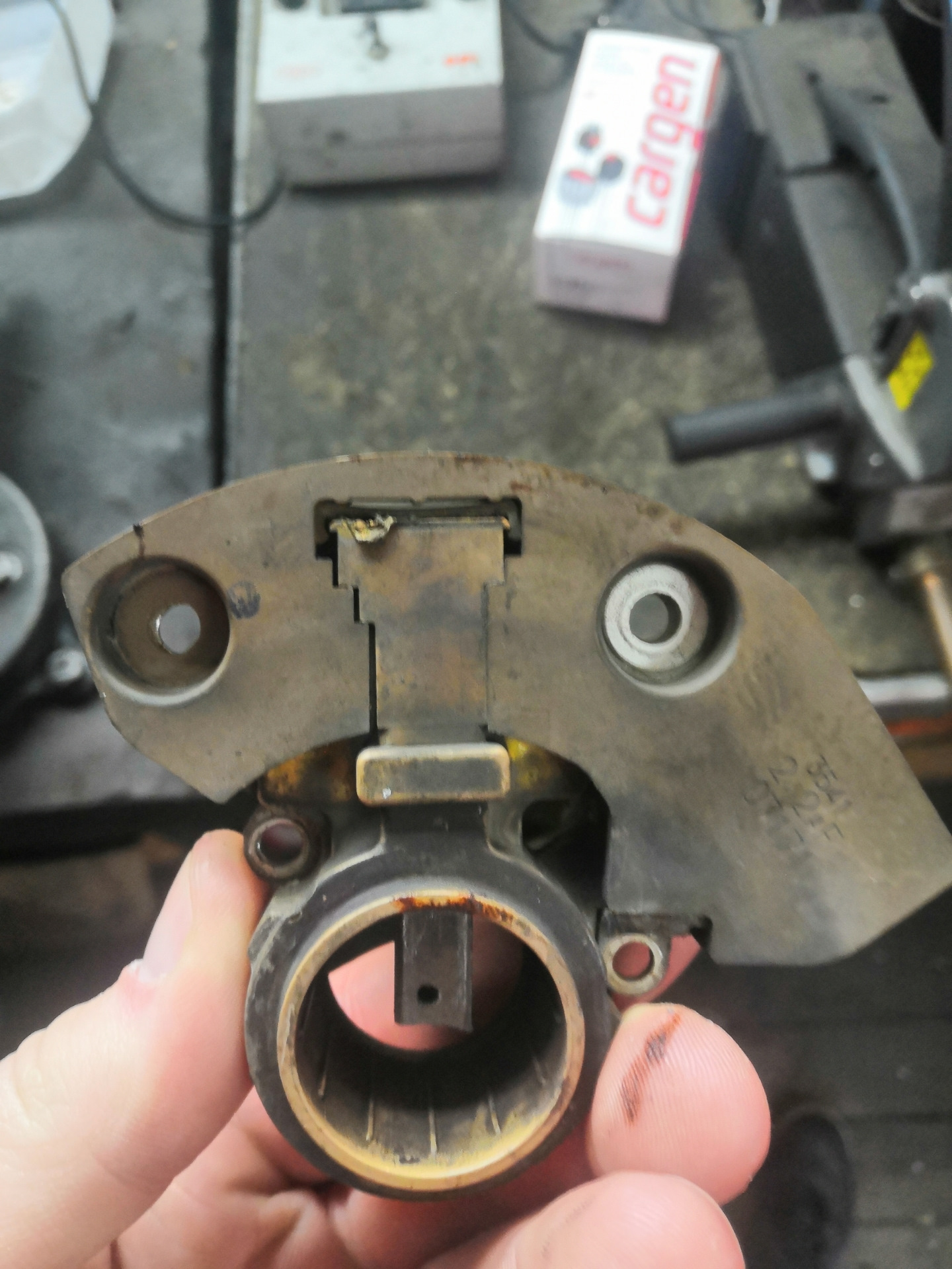

Ошибка касается, тех у кого не качественно перебрали когда-то генератор или вы не первый владелец.
Как победить ошибку 51-05, на сивике 2012 года.
1. Нужно проверить генератор на скачки напряжения, с помощью Мультиметра.
1.1 Сначала делаем замер аккумулятора, сколько выдаёт вольт. Потом запускаем автомобиль и делаем 2 замера. Первый, при выключеном ближнем свете и выключеной печкой, и кондиционера. Должно показывать 12,4 — мах 12,8. Второй, все включаем в автомобиле и следим за повышением Вольт( должно показать 14,3 — мах 14,7)
1.2 Проверку напряжения проводим 2-3 минуты, следим за скочками напряжения и шумами генератора.
1.3 Если обнаружили скачки от 10,5 и до 15 вольт. Нужно перебрать генератор ( покупка б/у генератора, не решит проблему, так как на хонде генератор расходник и сложно найти его живой)
1.4 Если вам повезло с генератором и он живой, вам нужно поменять аккумулятор. Но перед этим замерить сопротивление и определить сколько Ом он выдаёт ( чем меньше, тем лучше). В моем случае аккумулятор выдал 30 ом. Поэтому сразу был куплен новый аккумулятор, после ремонта генератора.
1.5 Если ошибка не ушла или ушла. То в любом случае нужна диагностика. (например: лаучер). Через него проводим, диагностику систем автомобиля. Появились ошибки по ЭУР, делаем сброс и диагностику. В любом случае нужно прописать нулевое положение руля. Да-да у Сивика 9 поколения с этим проблемы, может забыть параметры положения руля, при отключение аккумулятора на долгое время или просто посадке аккумулятора.
1.6 Выставив нулевое положение, нужно прокатиться с ускорением, резким торможением и поворотами, и проездом по неровности. Если все хорошо и нет ошибок, поздравляю вы решили проблему. Если нет, то пишите в комментариях, попробуем решить вашу проблему.

Возможно вам повезло и он у вас с завода стоит. Нету износа подшипников и у реле целые щётки и чип. У меня уже перебрали когда-то давно и не качественно. Кстати вам на заметку, термо пасту на чипе, нужно менять, через 5 лет. Иначе при её высыхании, есть вероятность сжечь чип, в жаркое время.
