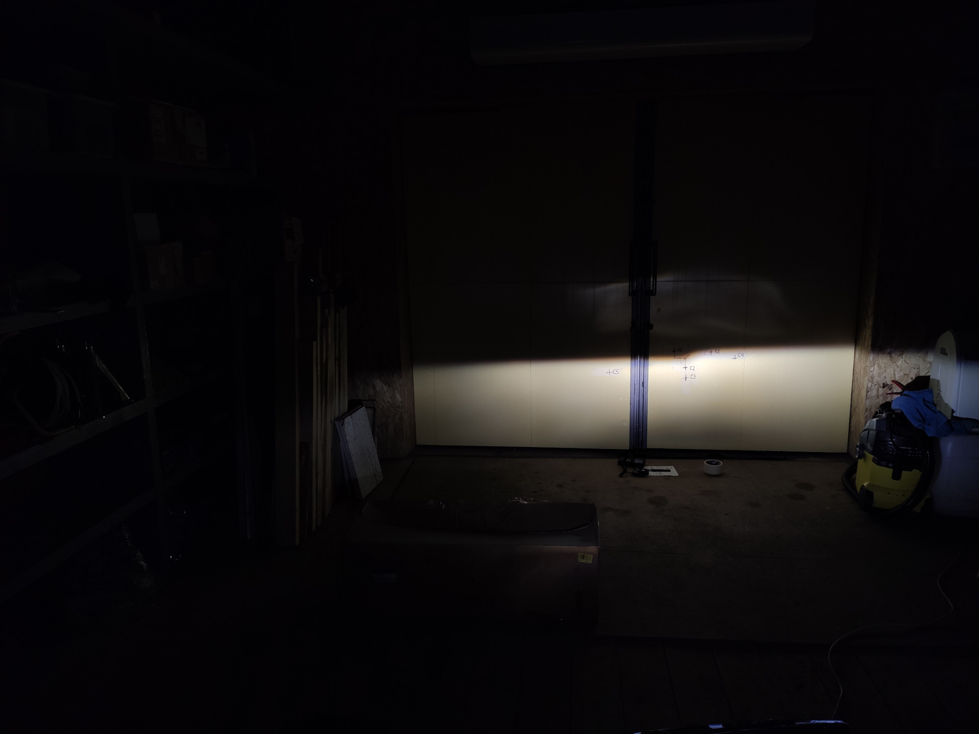

Наконец дошли руки сравнить заводские LED фары с Китайскими LED модулями.
Что было в наличии:
1) Новый Киа Соул с заводскими линзоваными галоген фарами (которые идут в люксе)
2) Новая заводская(оригинальная) LED фара от комплектации Prestige.
3) Новые LED модули Optima Professional
4) Новые LED модули Dragon Knight DK-200
5) Люксметр и блок питания
На воротах гаража отметил важные для меня точки в СТГ от фар:
О1 — зона ослепления встречных водителей
С1 — зона освещения дальней части своей полосы и обочины
С2 С3 — ближняя зона освещения своей полосы
С4 — зона подсветки обочины
С5 — зона подсветки встречной обочины
Галоген замерял на заведённой машине, а остальные LED фары фары питал от блока питания 13.5v
1) галоген
2)LED оригинал
3) Оптима Про
4) ДрагонКнайт 200
Сравнения одним кадром чтобы исключить подстройку камеры
Галоген vs DK200
Optima (сверху) vs LED оригинал (снизу)
DragonKnight 200(сверху) vs LED оригинал (снизу)
Чуть попозже закину ещё табличку со значениями точек в люксах

Родной led лучший, Оптима на втором месте.
А по мне оптима светит лучше
RoKru
как он может быть лучшим если у него самые большие паразитные засветки, он не самый яркий, он с самой низкой полкой СТГ. Плюса у оригинала только два: он стоит по высоте выше всех, у него более мягкая СТГ.
