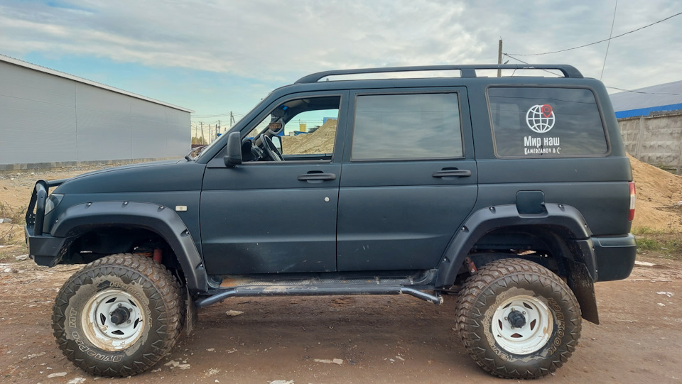

А сейчас машинка стала такая
Сделали лифт подвески. Рифовский комплект +5. Сам не присутствовал при этом. Мысль была лифтануть, если "вдруг" захочу 33 колеса. С запасом.
Что использовано и как выглядит
Жопа приподнята, будет в будущем газовый баллон, спальник, различный шмурдяк.
Удачи на дорогах!

Следующий этап, который ничего не стоит, но даст очень сильный приход: демонтаж заднего стабилизатора.
Я так же думаю, но за всё время пришёл к мысли что пока стоит, пусть стоит.
На правой рессоре надо болт стяжки переворачивать, он в раму биться будет. А сами рессоры просядут ещё. Это они новые просто
Учту этот момент, спасибо!

Как по ощущениям задние рессоры на втулках? При установке задних кронштейнов для переноса тормозных шлангов хватает ли длины при вывешивании?
9 см лифт шланга хватает. Провода абс снял с родных креплений

Теперь надо мост вернуть назад и кастер.
На вкус и цвет конечно, но как по мне зад слишком задран. Не гармонично. Специально решили или так получилось?
Так получилось, комплект рифовский один.
