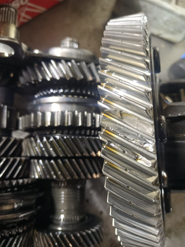

Дело было среди бела дня в городе, — ехал себе по делам, в своей манере, то есть полным газом! Это наверное, и спровоцировало поломку?! Так как в момент набора скорости ощутил и услышал довольно четкий и уверенный Щелчок! Машина продолжала ехать … накатом, так и вовсе никаких симптомов, но вот под нагрузкой отчетливо раздавалось какое-то шорканье больше напоминающие удары скажем куска резины о металл.
Так я проехал еще около 5 км, прежде чем добрался до "своего" СТО. Где собственно и диагностировали поломку МКПП. Оставил машину и отправился восвояси.

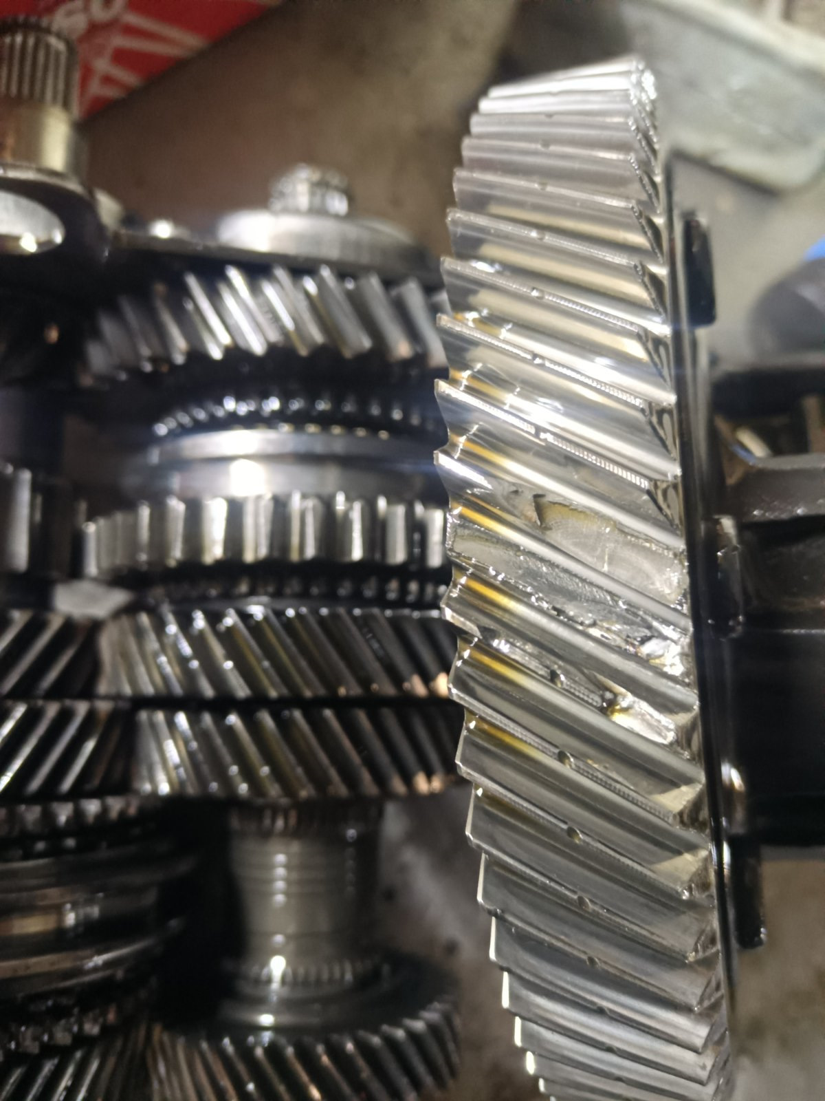

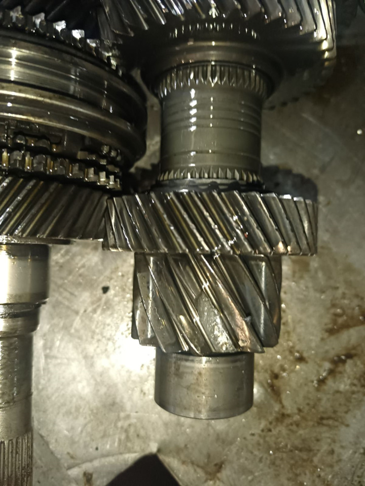

Вскрытие показало поломку зуба шестерни главной пары.
Первопричиной ребята сказали — износ подшипников, который в свою очередь привел к поломки зубов.

Был (к моему великому сожалению) заказан Б/У диф с главной парой, т.к. новый стоит просто запредельных денег.
Также вскрытие снова подписало сдвоенный подшипник 5-й передачи. Который отходил 255.000 км с предыдущей замены. Тогда ремонтировали КПП по причине именного этого подшипника. В этот раз я так понимаю он прошел бы столько же + 300к. и снова бы развалился, и тогда точно пришлось бы заниматься ремонтом. И как раз тогда (на пробеге 300.000 км) мне предлагали заменить сцепление, мотивируя, что такой большой пробег — и уже пора, и что пока КПП снято, и т.д. и т.п. Но в тот раз я от этого отказался!

А КПП шумела на нейтрале ? При включенной передачи шум подшипников был ? Все это до поломки КПП, просто интересно почему виноваты подшипники
Нет, таких шумов не было. Если и был небольшой шум, полагаю от дифференциала, когда на скорости больше 70 заходишь в затяжной поворот по газом (под нагрузкой). На прямых участках всегда, всё норм! Было! Ну, и после ремонта пока обкатываю тоже прислушиваюсь…
Когда разбирали КПП, случаем инородного предмета не обнаружили ?отломанные зубья не в счёт
Вроде нет, ни чего постороннего! Ни я лично разбирал… Но думаю сказали бы!
