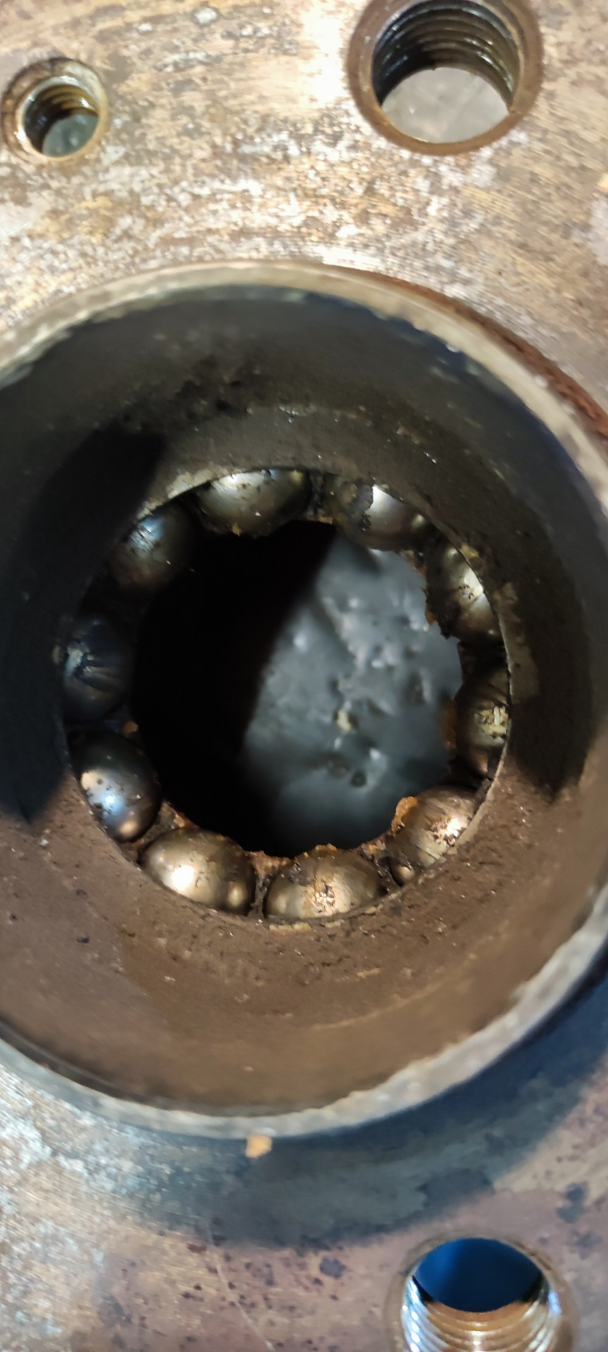

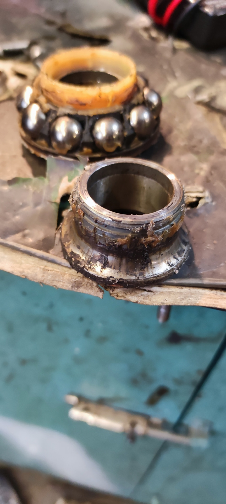

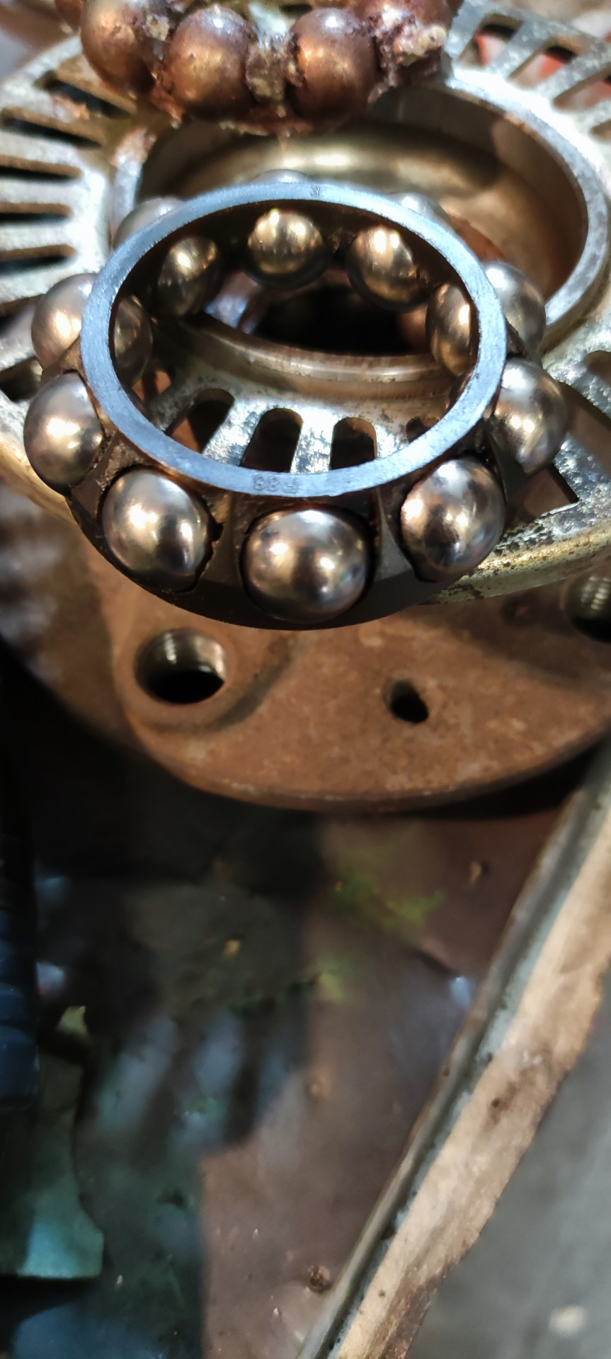

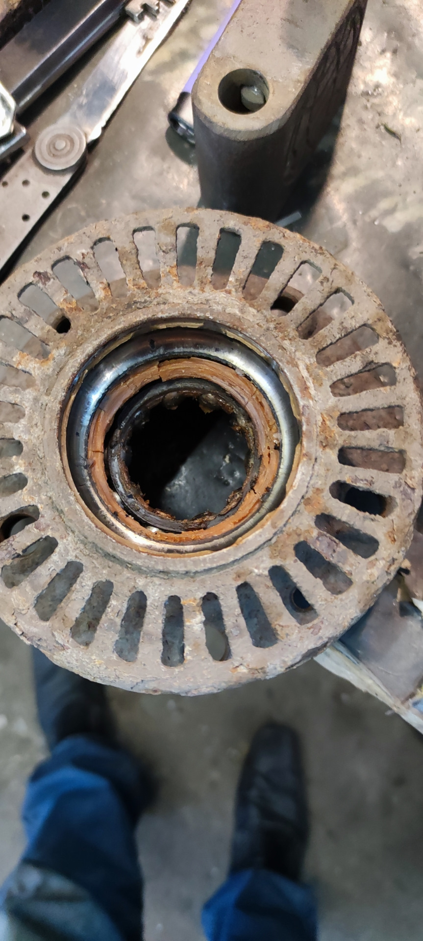

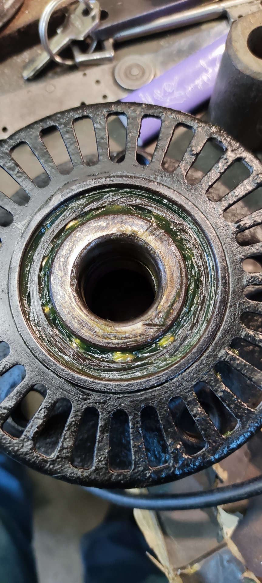

И так, был у меня подопытный, на машине на ступице появился шум, но люфта небыло, взял старую, покрутил повертел, и выбилось две обоймы, ну я так смотрю, через них можно и смазку заменить
Подопытная
Купил смазки

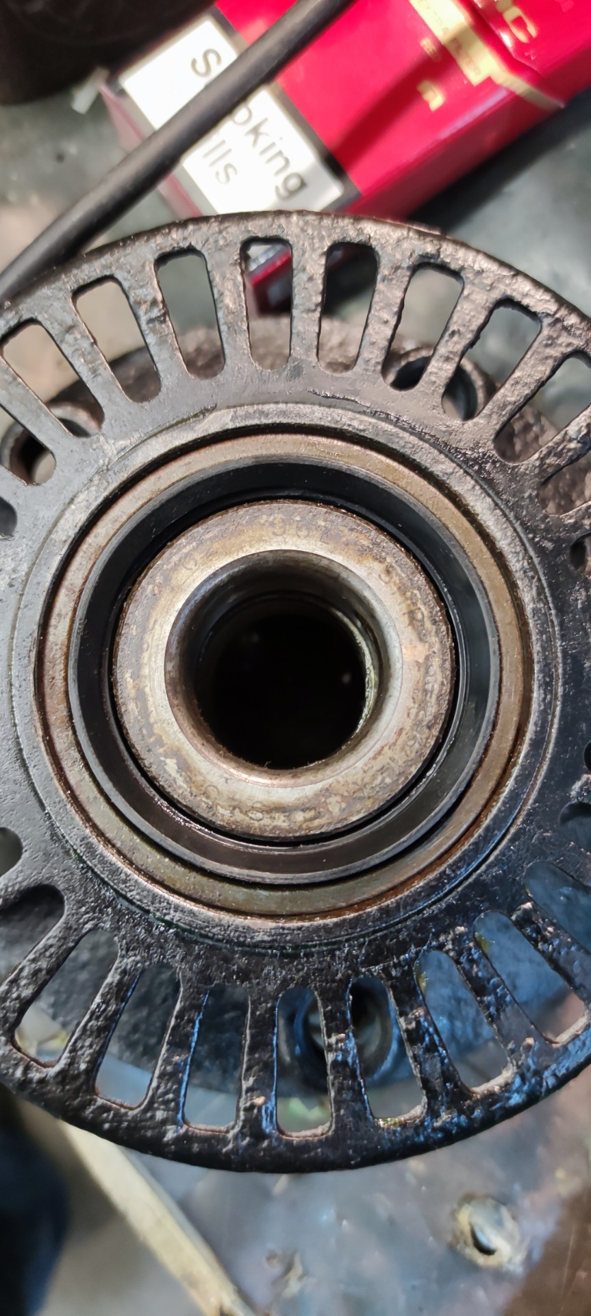

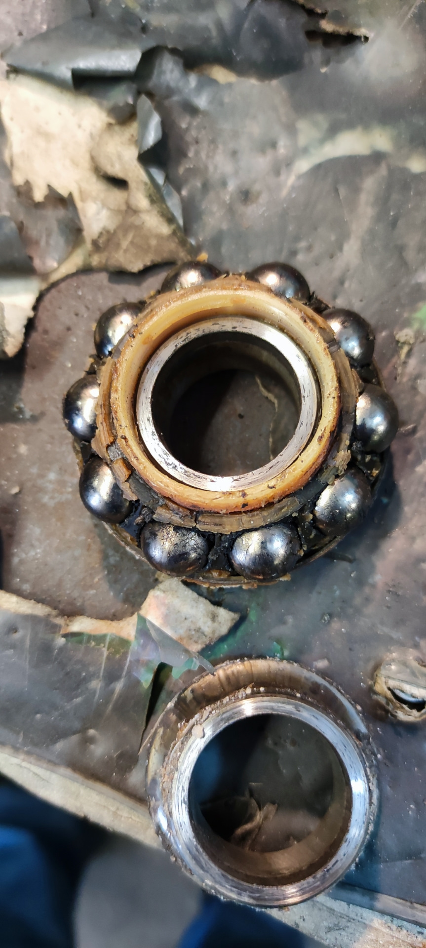

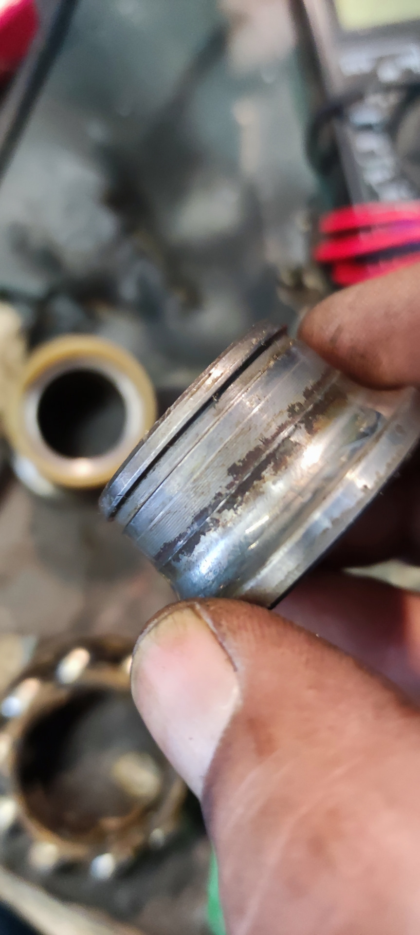

Вот так держатся обоймы внутри, в подопытным такого небыло уже, незнаю куда делось…

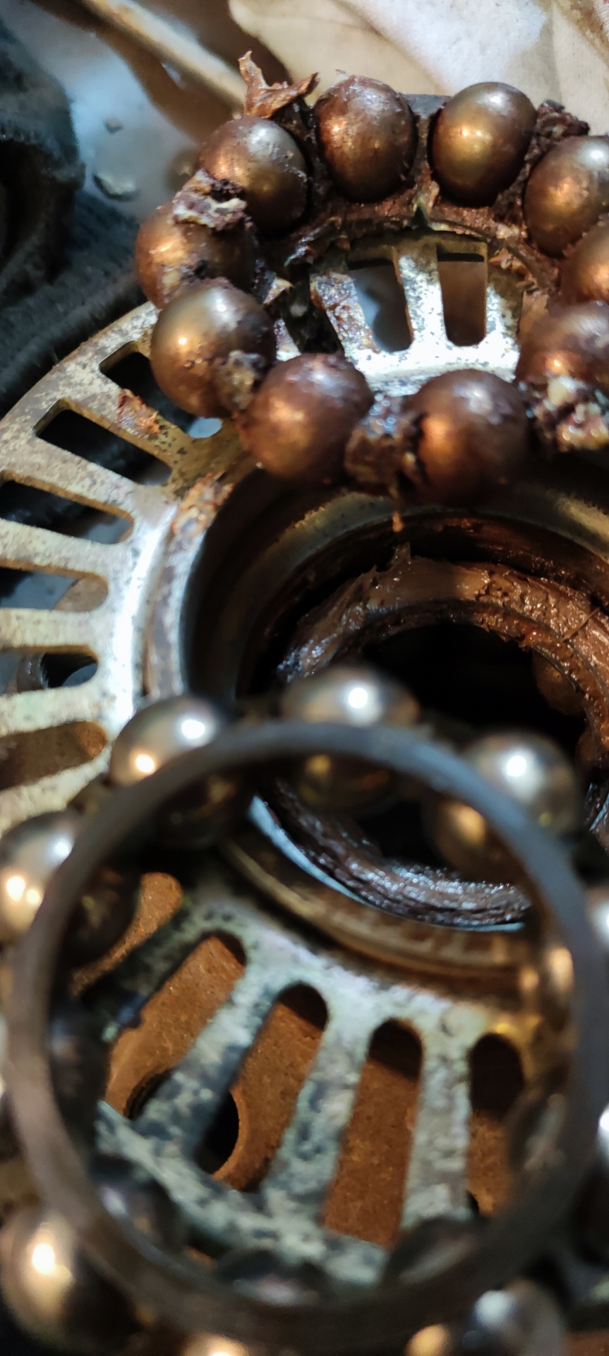

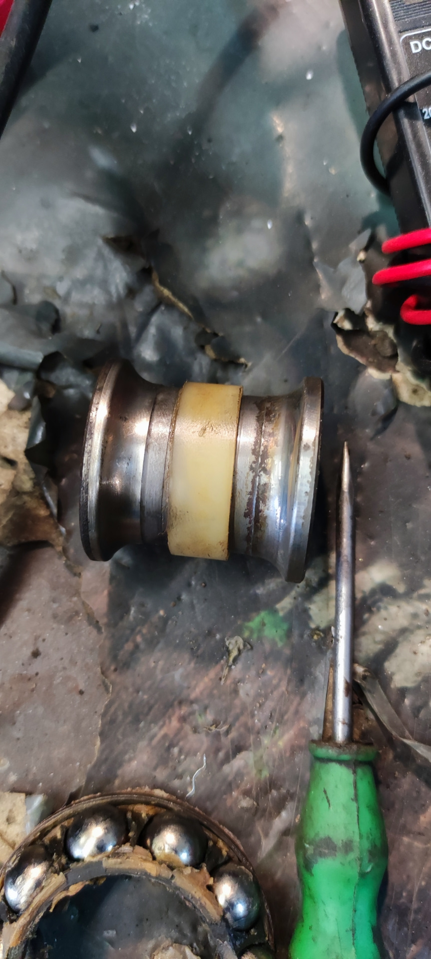

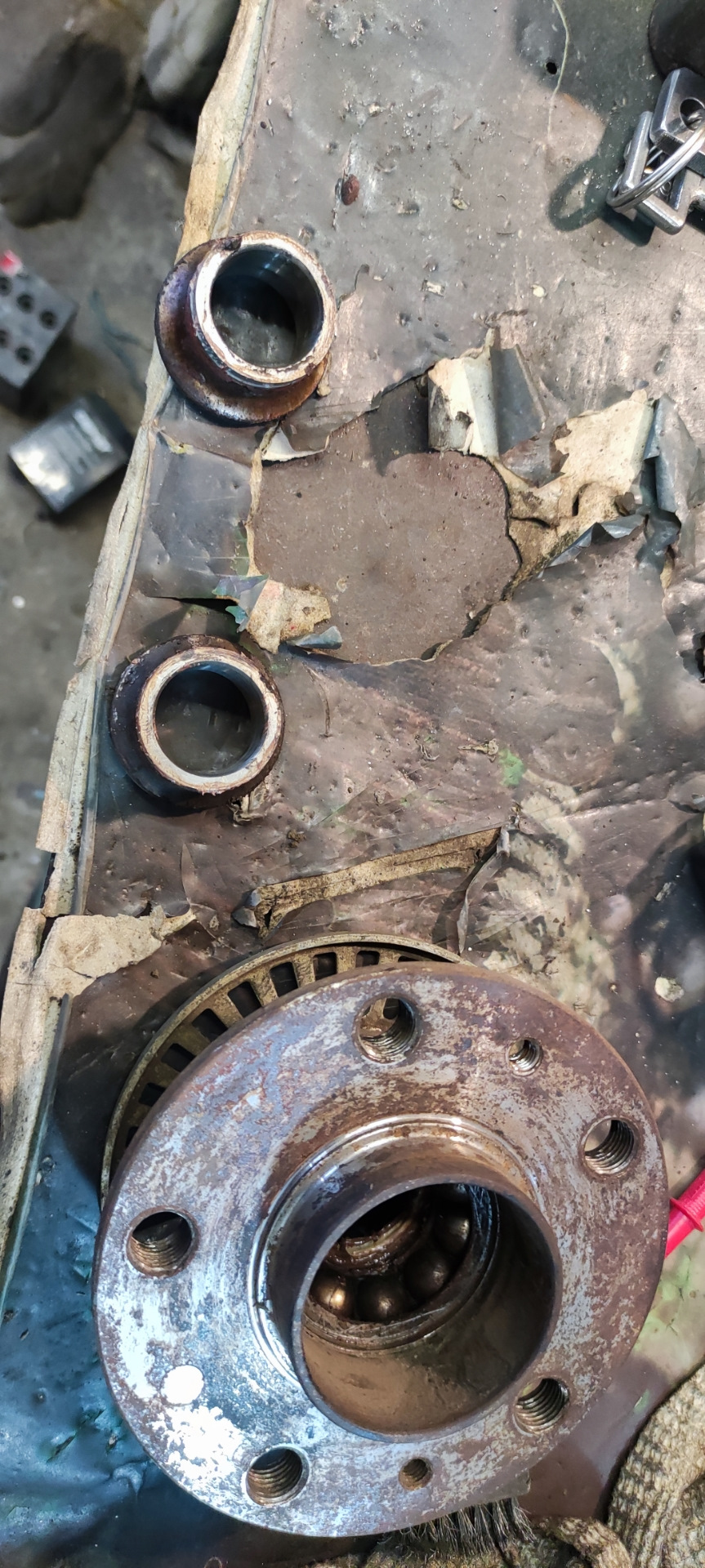

Вот кстати и сепаратор подопытного
А это сепаратор ещё живого
Набил смазки
И закрываем заглушкой
Итого экономия на новом порядка 2000 грн. Пока ещё походит и этот, нет лишних сейчас выкидывать просто так.
