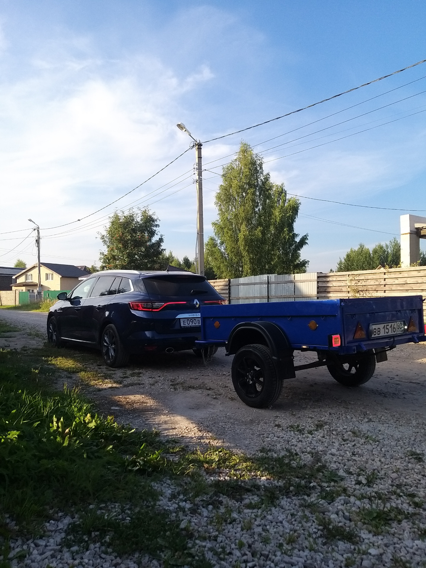

Доброго времени суток.

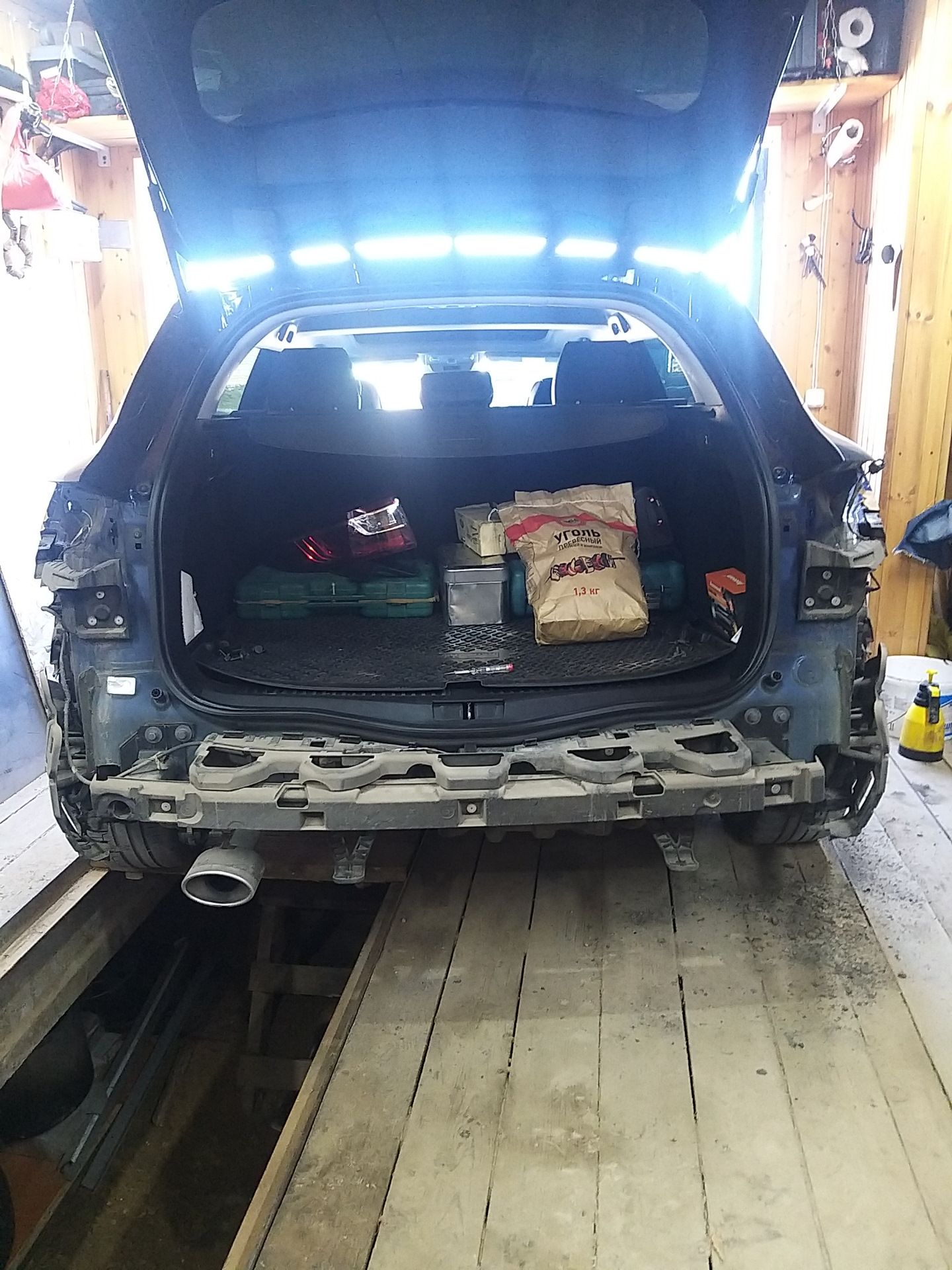

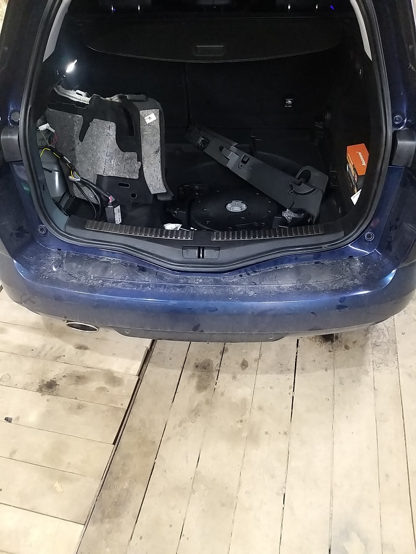

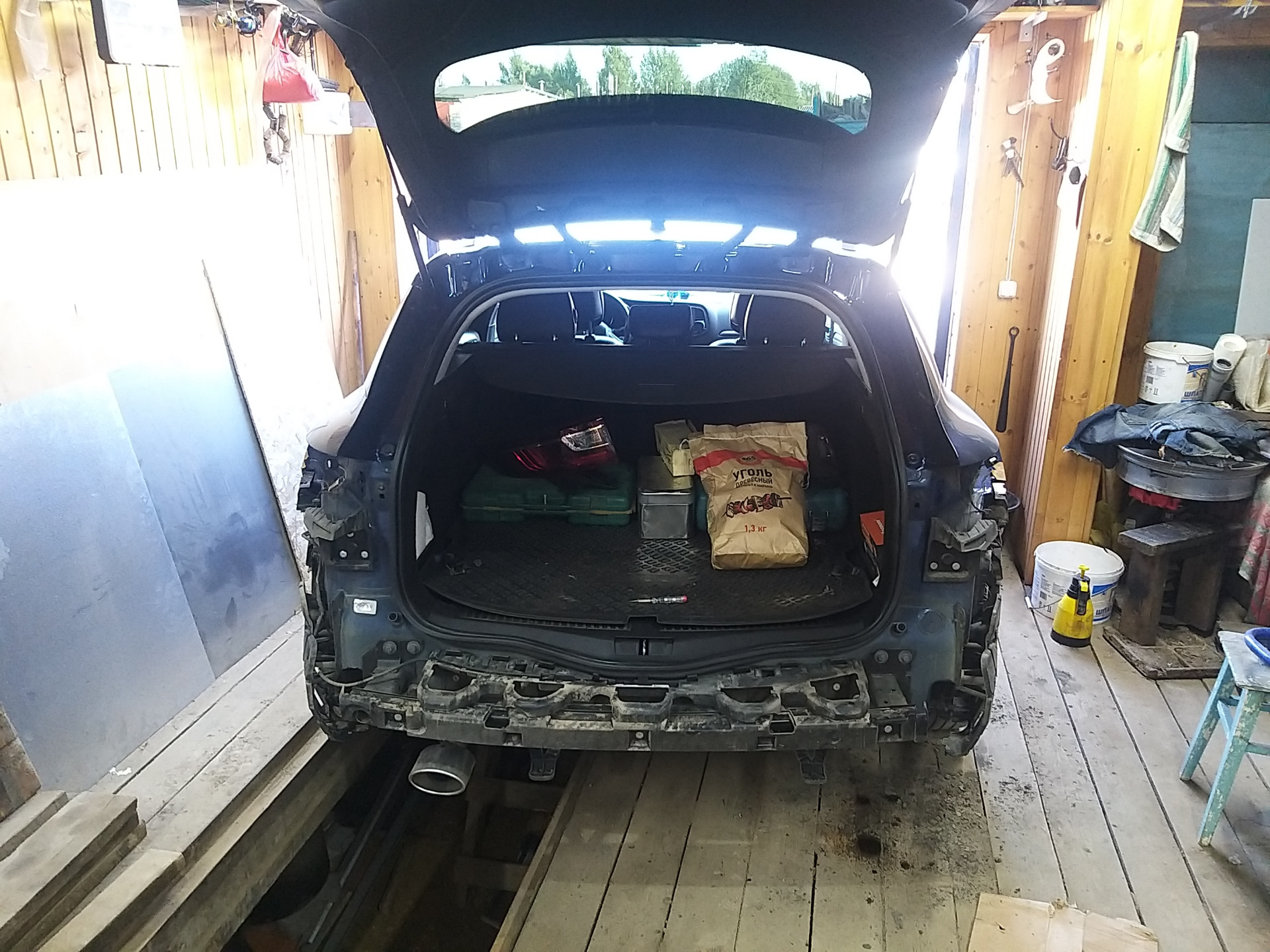

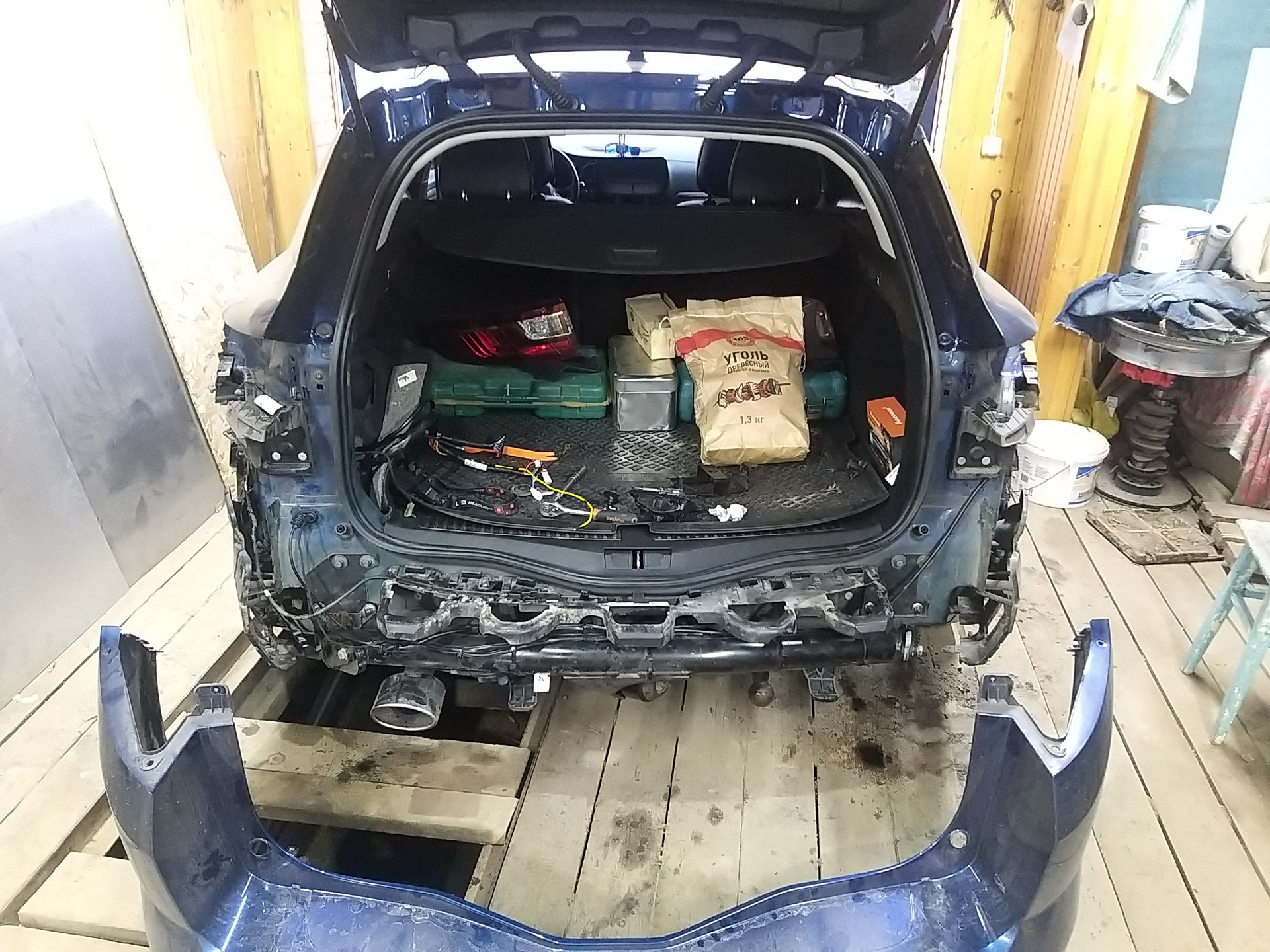

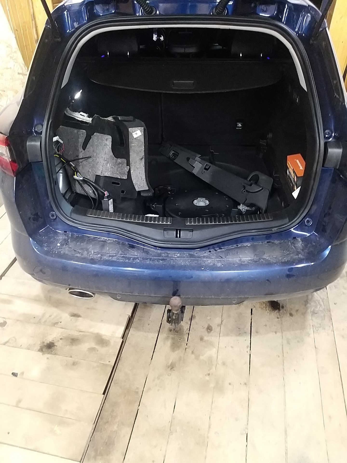

Искал универсал, купил, и точно знал, что фаркоп должен быть! При покупке авто не хотелось, что бы фаркоп уже стоял, преследовала мысль, что "там" таскали…, поэтому ставил сам.

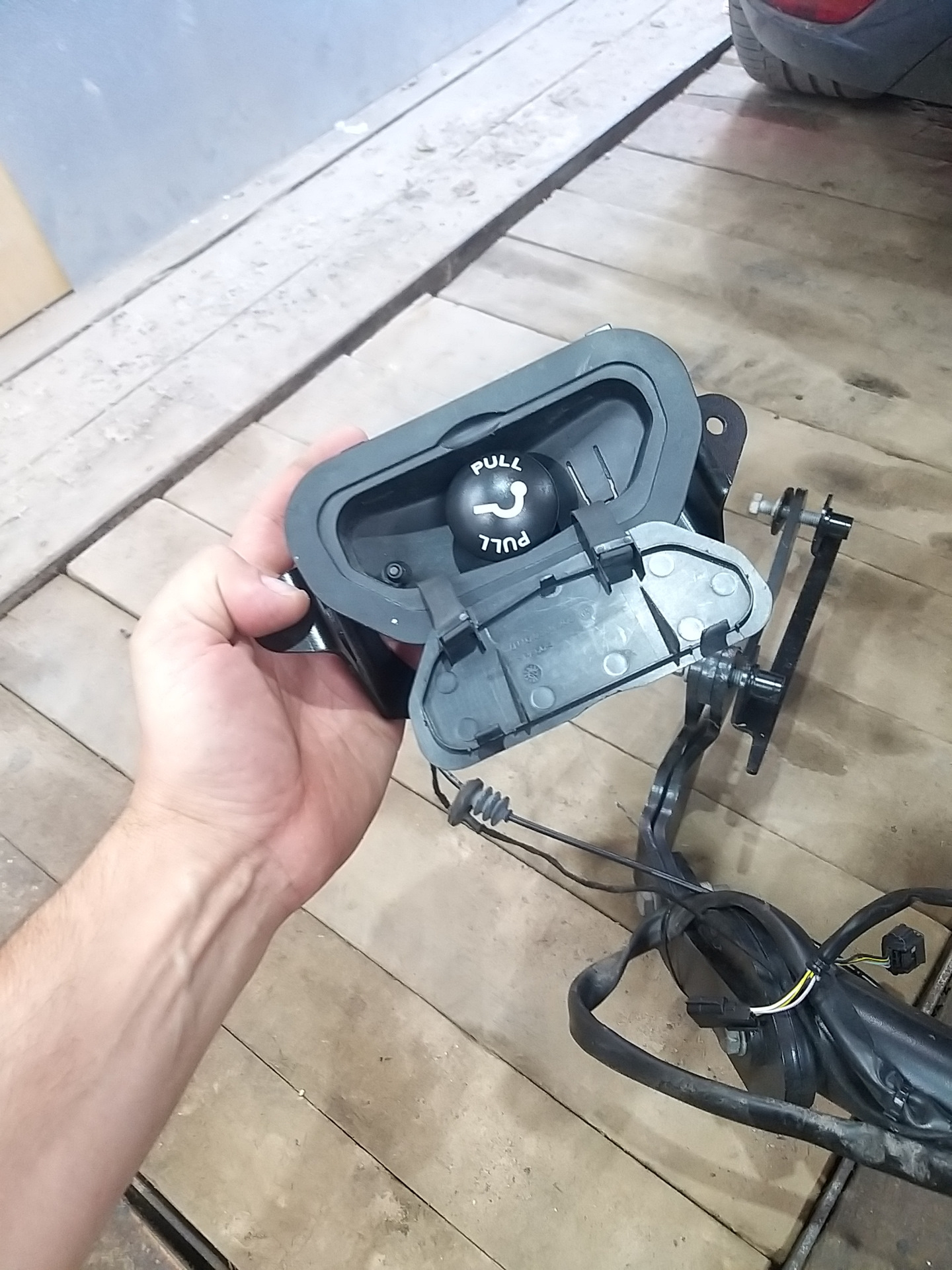

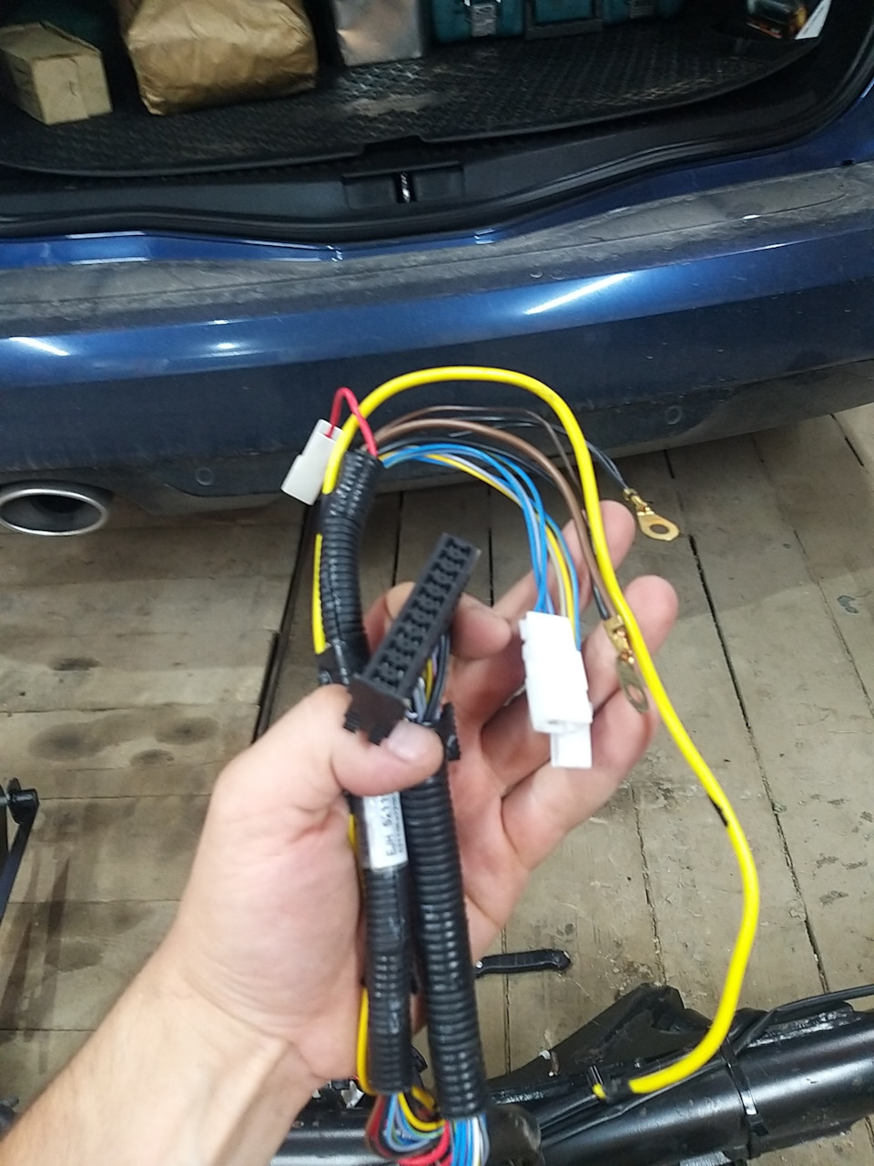

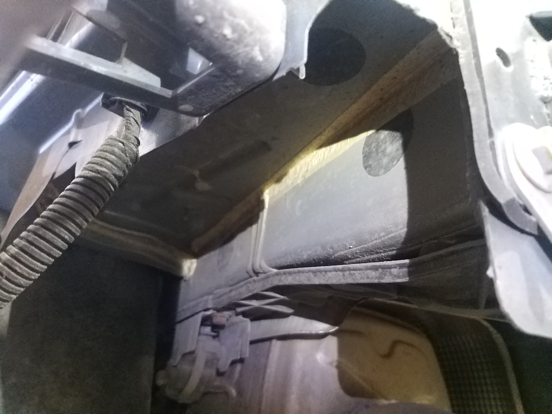

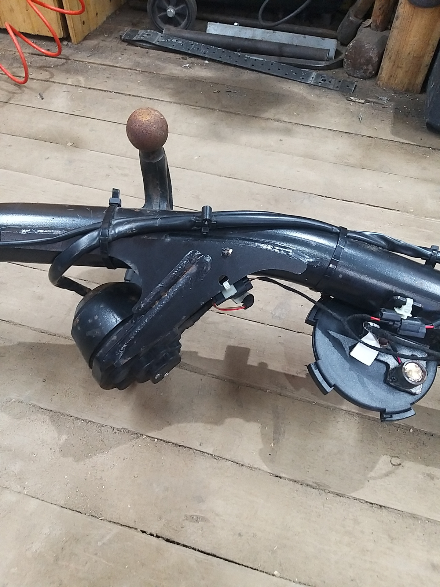

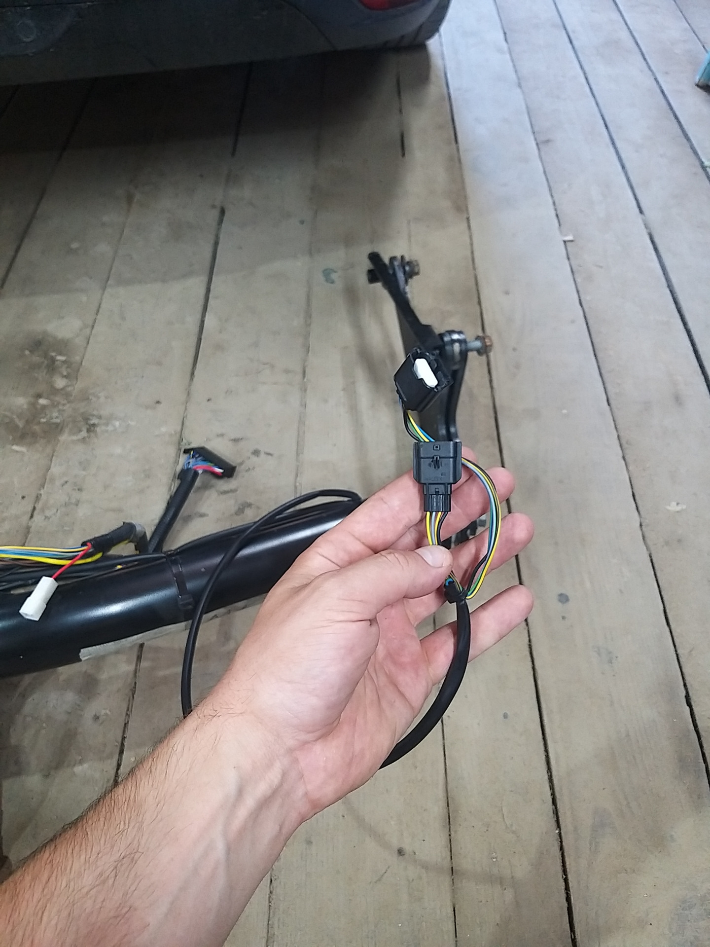

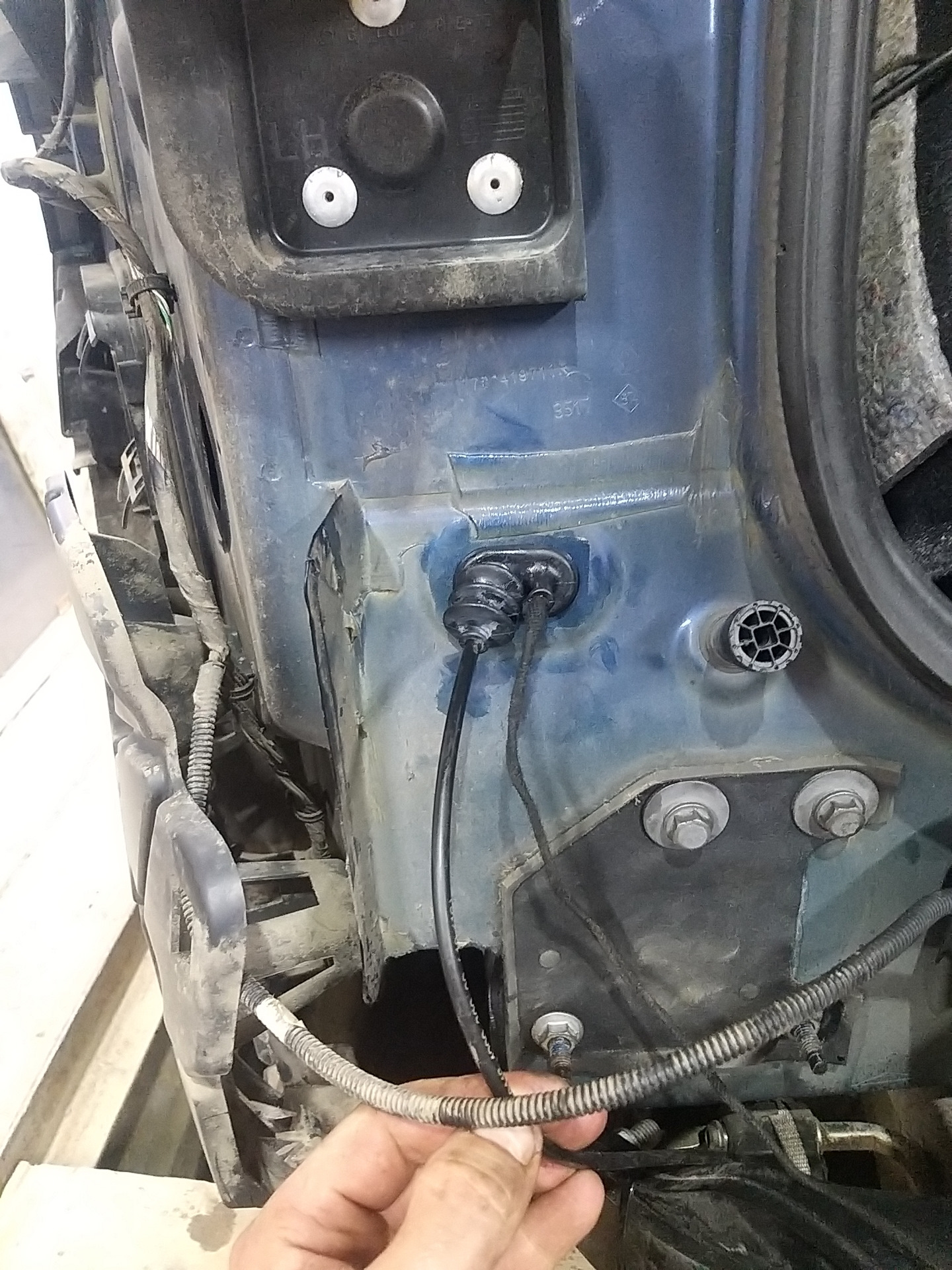

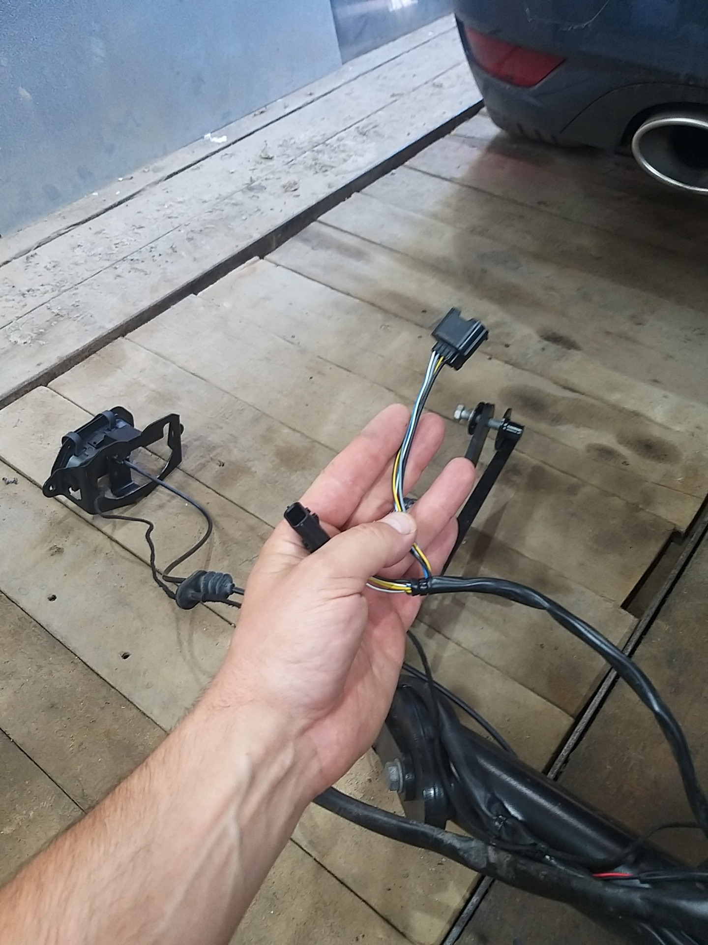

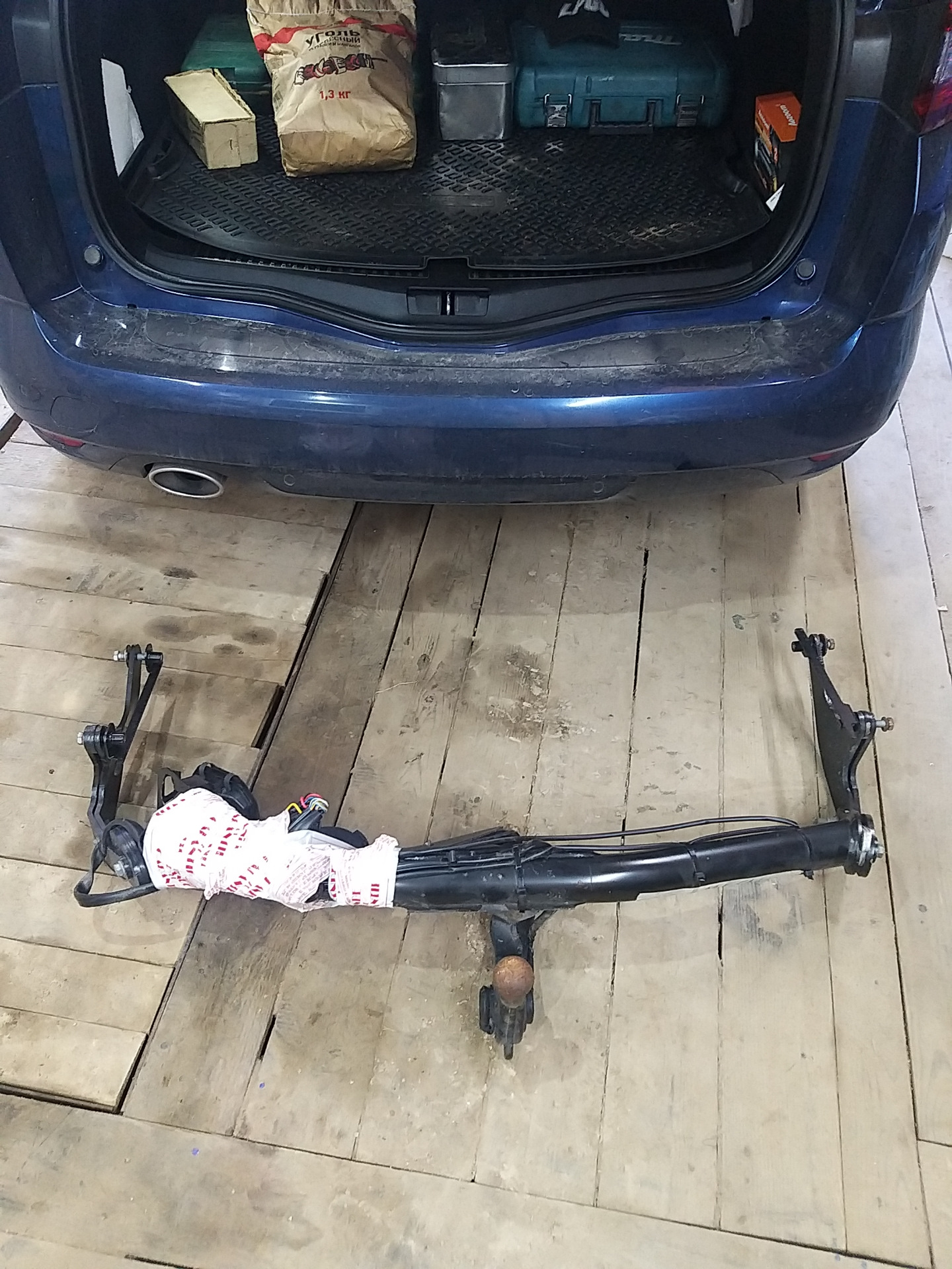

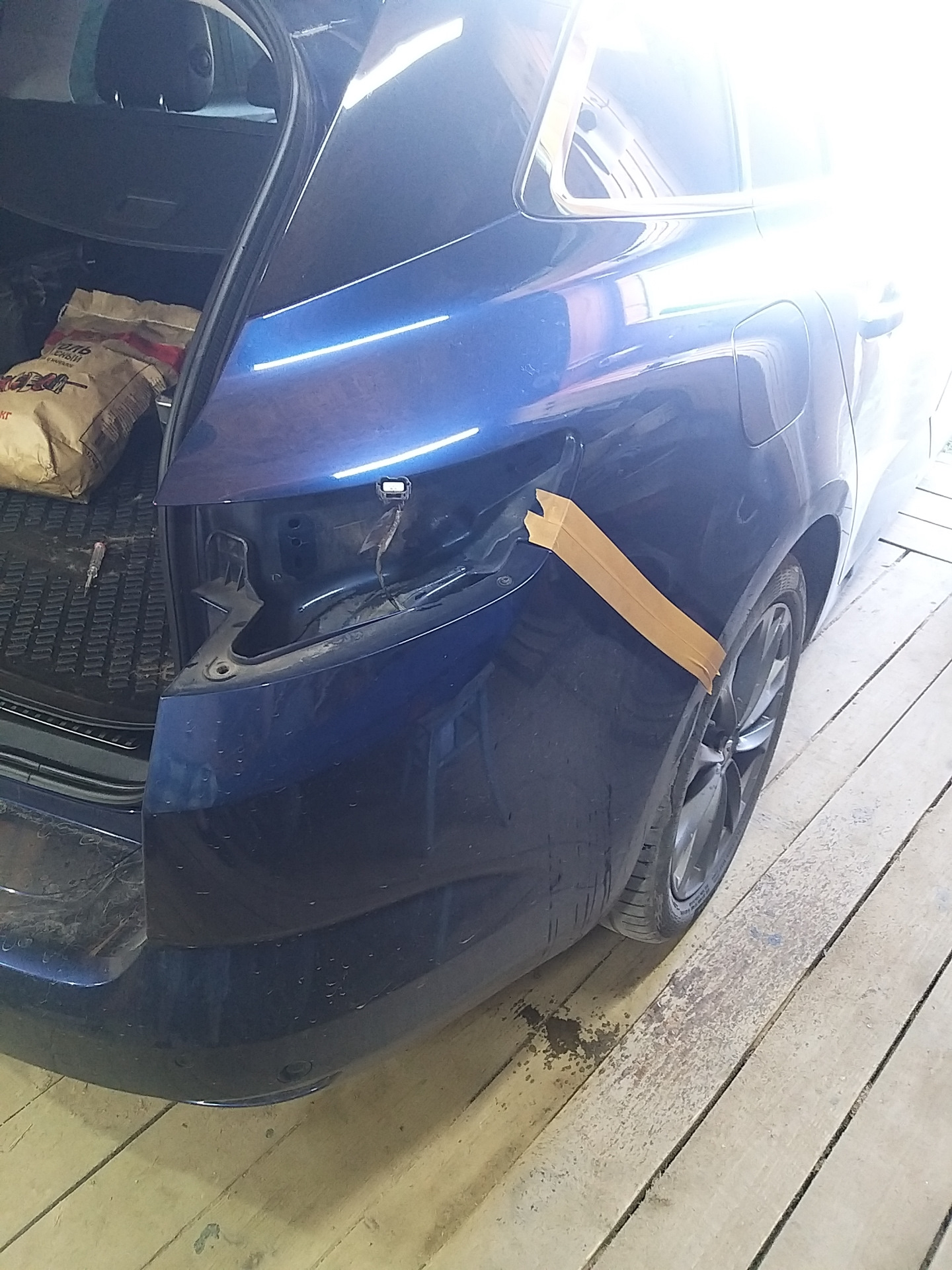

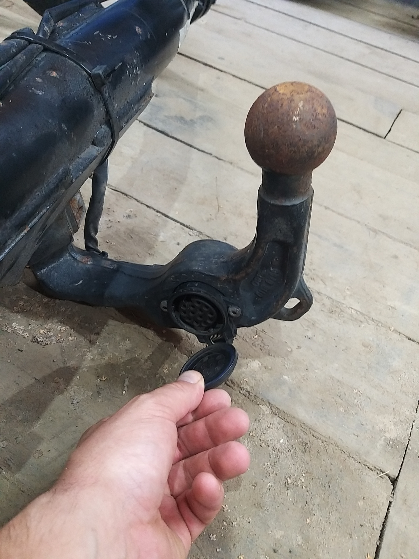

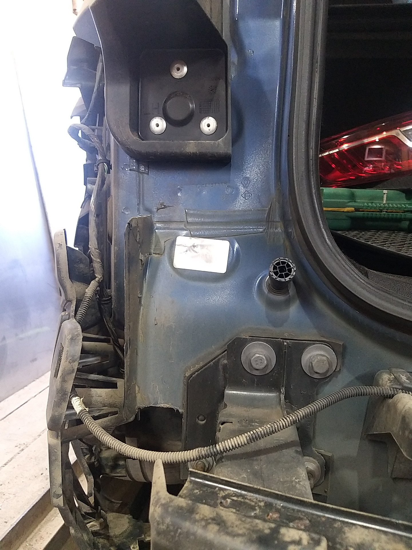

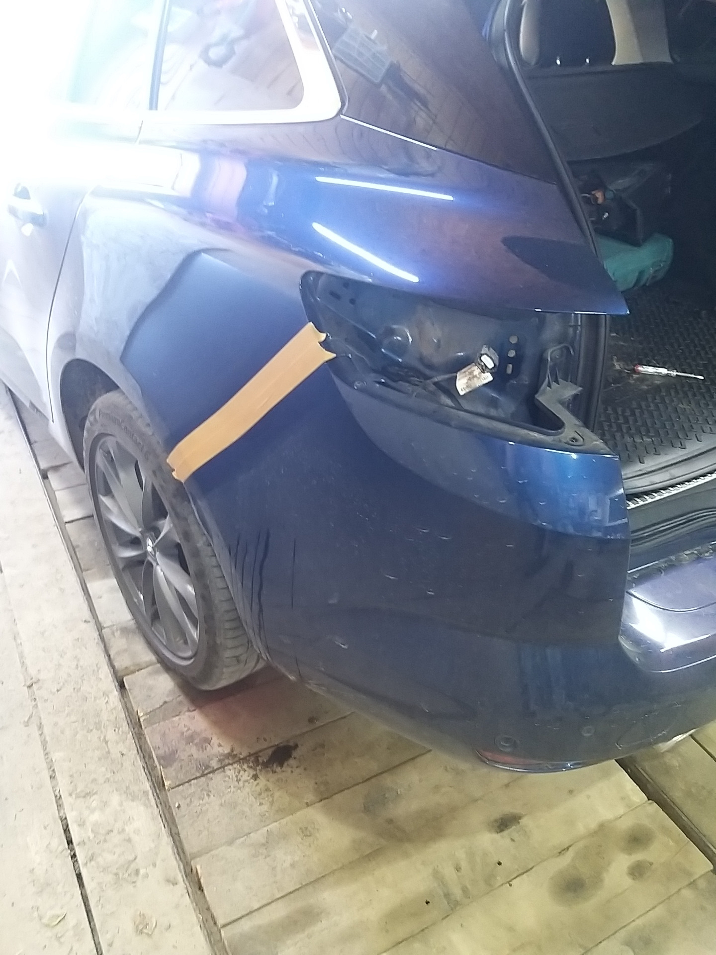

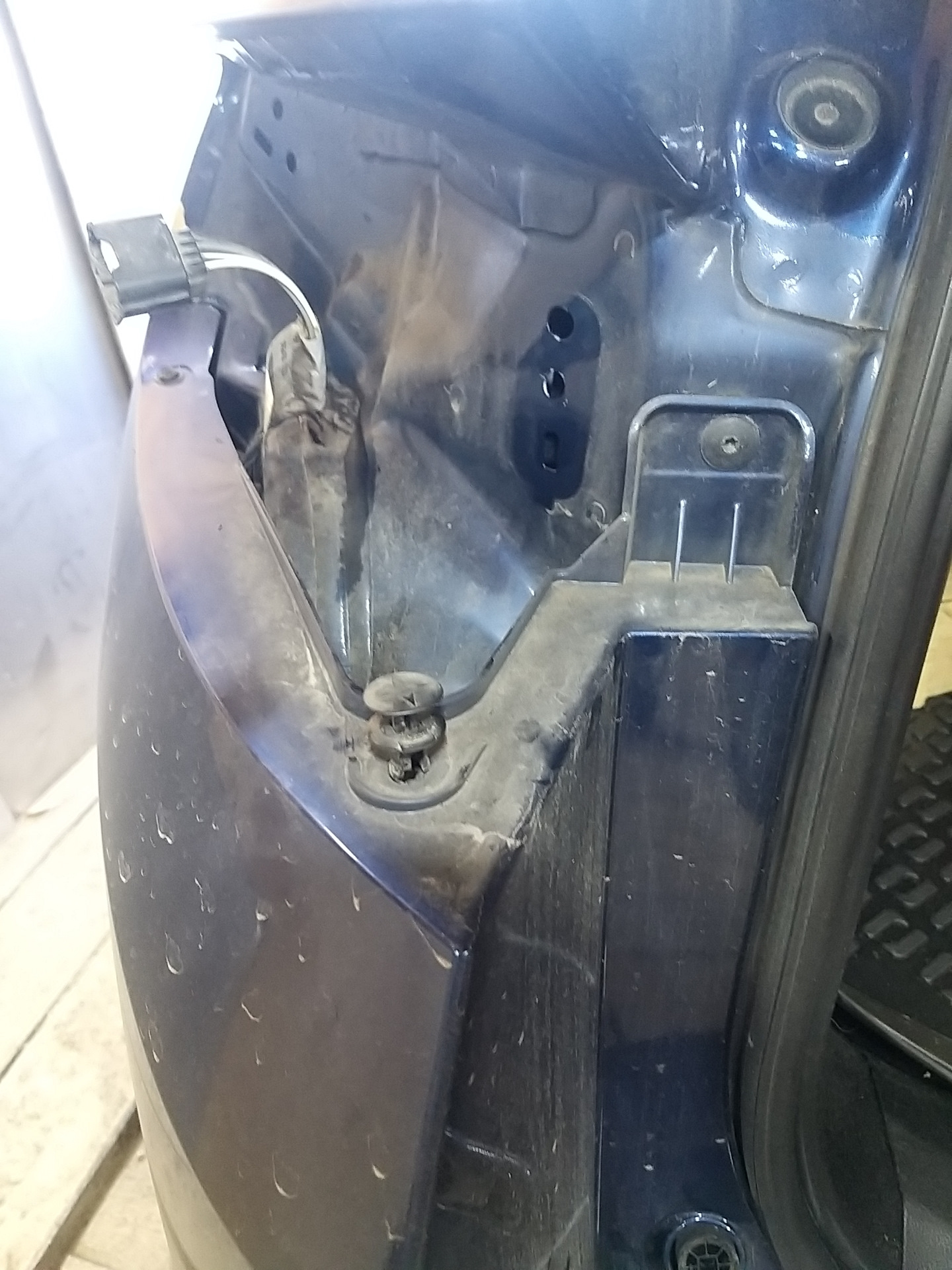

Так как в нашем городе М4 хоть ложкой ешь, найти б/у оригинал фаркоп труда не составило (дополнительный заработок перекупов). Был выбор выкидной/простой, конечно выбор пал на выкидной, полный комплект, блок согласования в комплекте. В кузове имеются все отверстия для установки (с завода заклеены лентой), при подключении проводки ни один провод не пострадал, все подключается фишка в фишку. Родной усилитель бампера идет "в сторону", теперь там поперечина ТСУ. В заднем левом крыле имеется красный заизолированный провод (питание блока согласования), но для его активации необходимо вставить предохранитель! Необходим переходник для наших розеток 13->7 Pin.

Добрый день. Подскажите что за провод красненький с белой фишкой в коме от фаркопа
. Куда подкл?
отверстие в бампере не делал под отрос, за который откидывается крюк?
В нижнем спойлере был трафорет, под вырез, для крюка. Это единственное, что резал
Фаркопные изменения в ГИБДД будешь вносить?
А переходник нужен в разъем?
С 13 пинов на 7?
Арт. АТ-08
Да, для наших розеток нужен, 13-7 Pin. Цена 250 руб.
