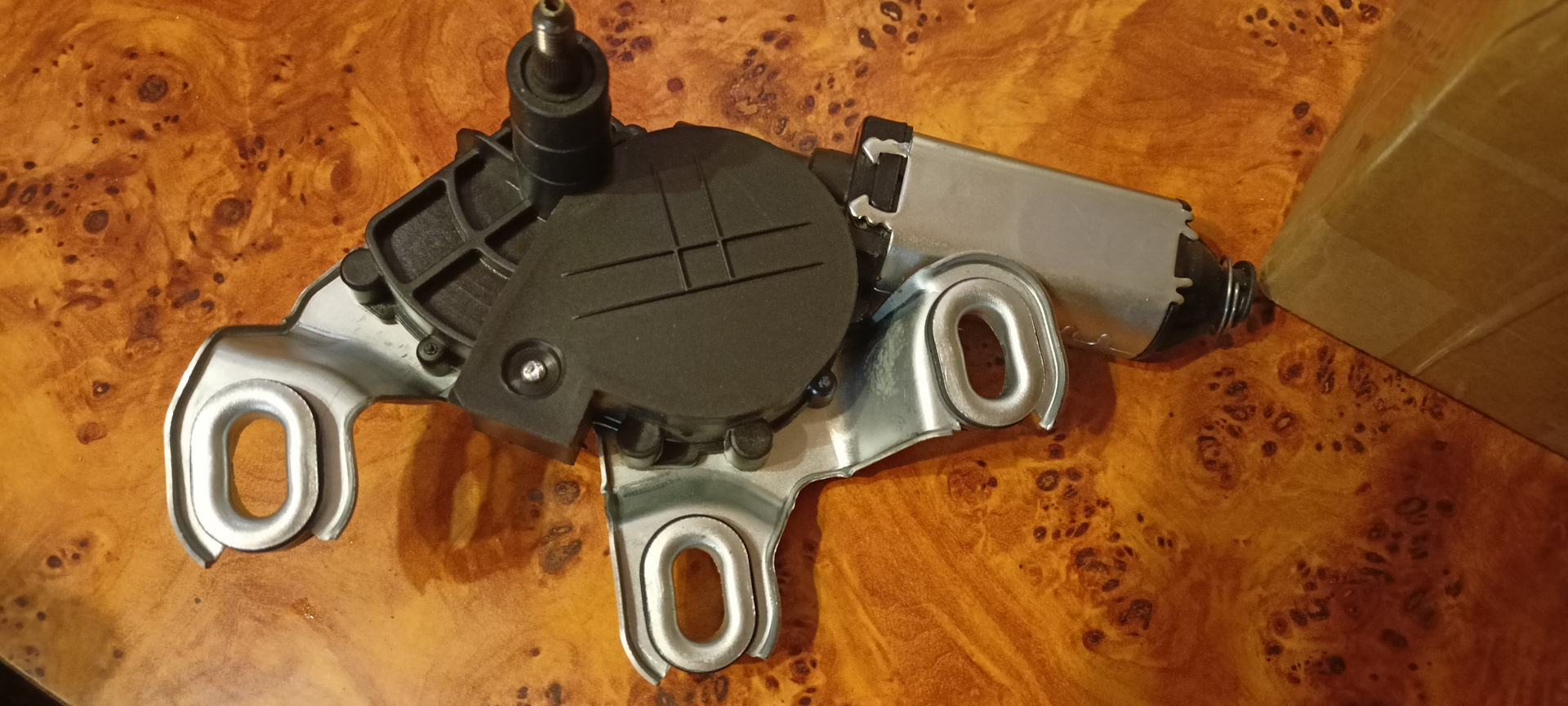

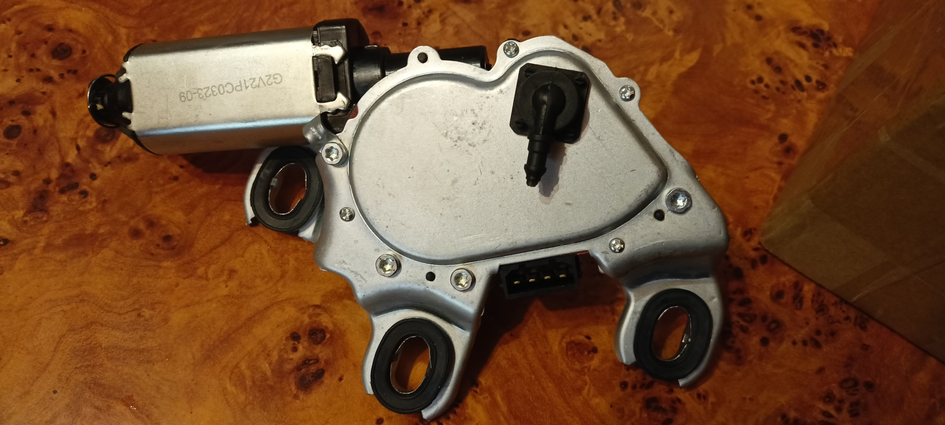

Снова беда с задним стеклоочистителем приключилась 😅😖 встал как вкопанный посреди стекла. Сразу мысля проскочила, ну НАКУЙ я его вернул …снял многострадальную обшивку, которая уже держалась реально на соплях … моторчик вроде норм, никаких следов омывайки…, плата целая. Проверил у соседа по гаражу, подключив его к его Октавии, как раз он занимался заменой заднего стекла…не работает! не знаю, что с ним произошло…думал снова убрать этот элемент конструкции…но мысль, что в машине должно работать всё победила .цены на б/у на Авито конечно удручали, решил заказать моторчик на Али…пусть Китай, но новый. 3 недели и он у меня… вроде с виду отлично, но после установки обнаружилась неприятность…ход стеклоочистителя больше, аж залазила щётка на крышку багажника. пришлось разбирать сам моторчик, оказалось, что на механизме на один зуб больше 🤷🏼♂️но неожиданно вся эта конструкция в руках просто провернулась…в итоге нашёл положение механизма относительно шестерни, которое уменьшило ход самого поводка стеклоочистителя. Китайцы они такие.

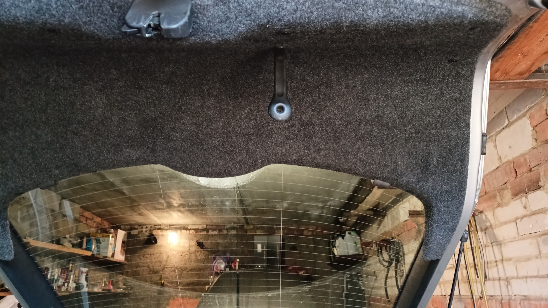

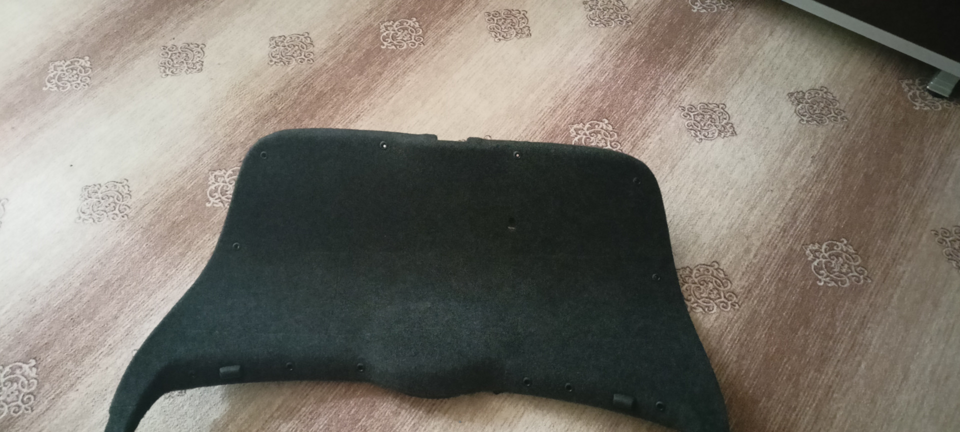

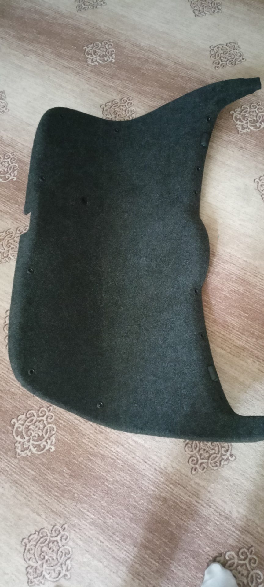

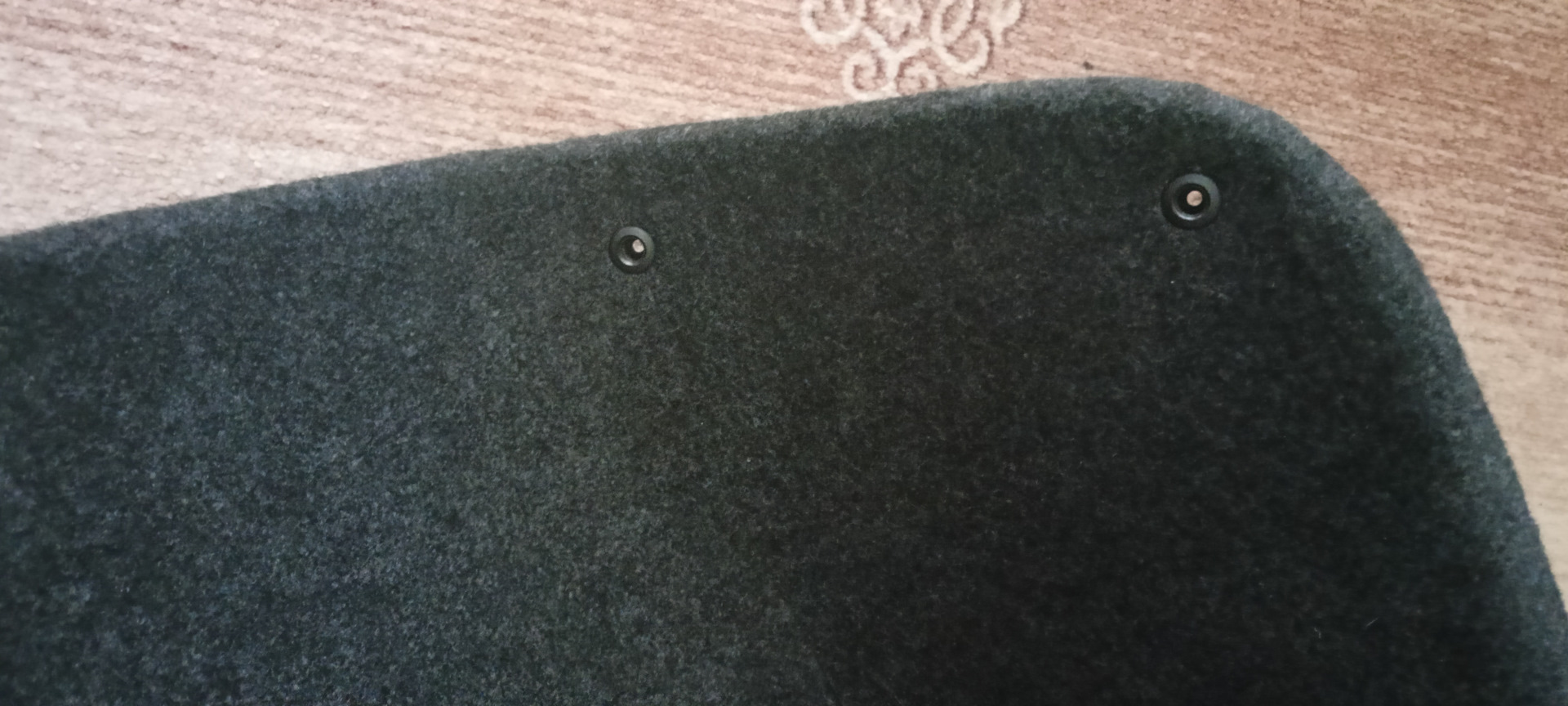

Обшивка крышки была в удручающем состоянии (царапины, сломанные крепления), сначала думал найти с разборки, но там состояние было не лучшим … решил обтянуть карпетом и сломанные крепления посадить на саморезы с клипсами. В принципе, вышло не плохо.

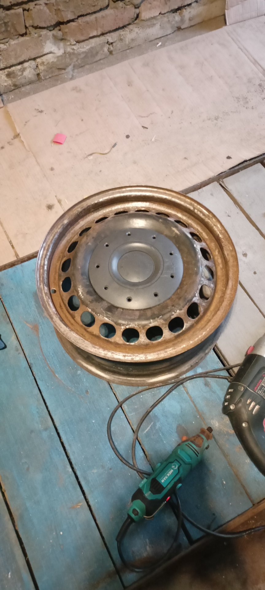

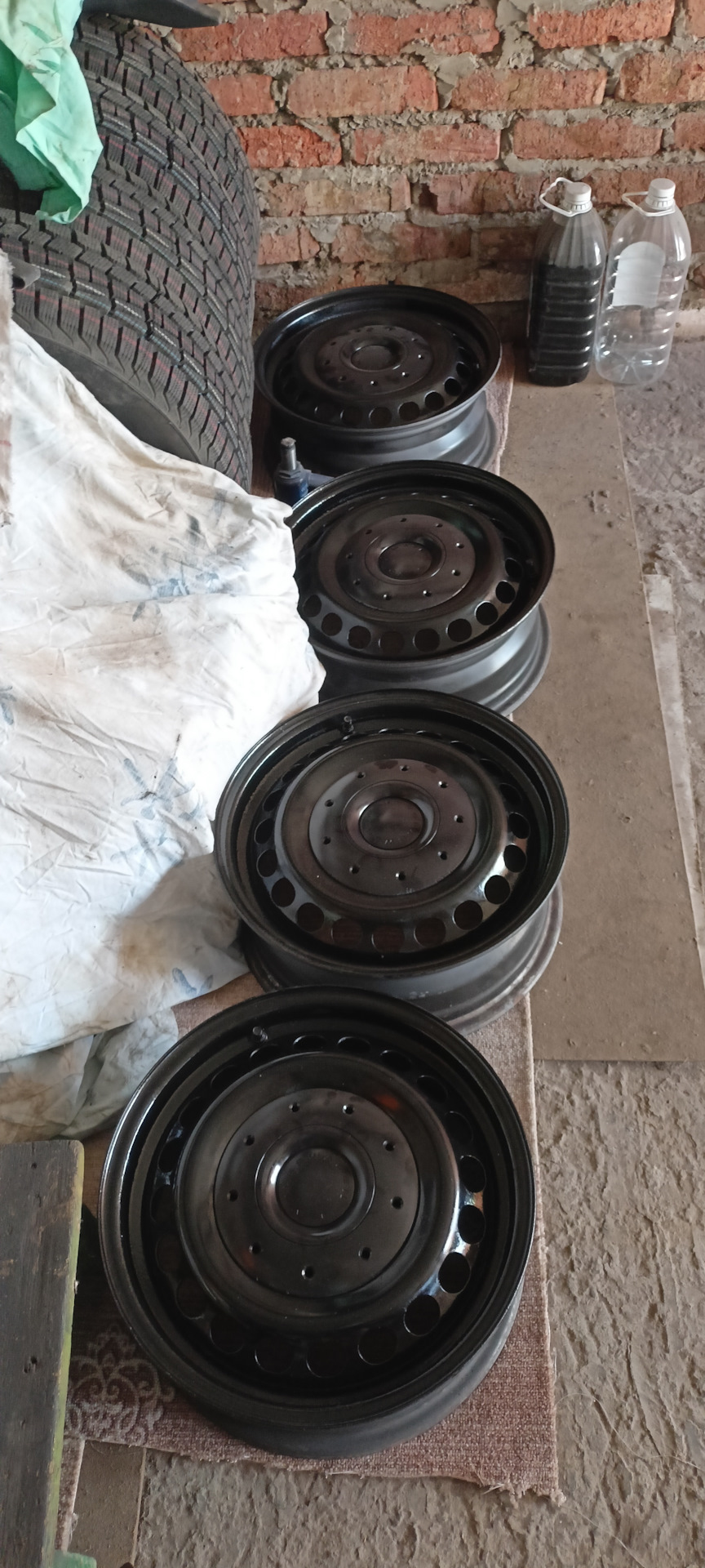

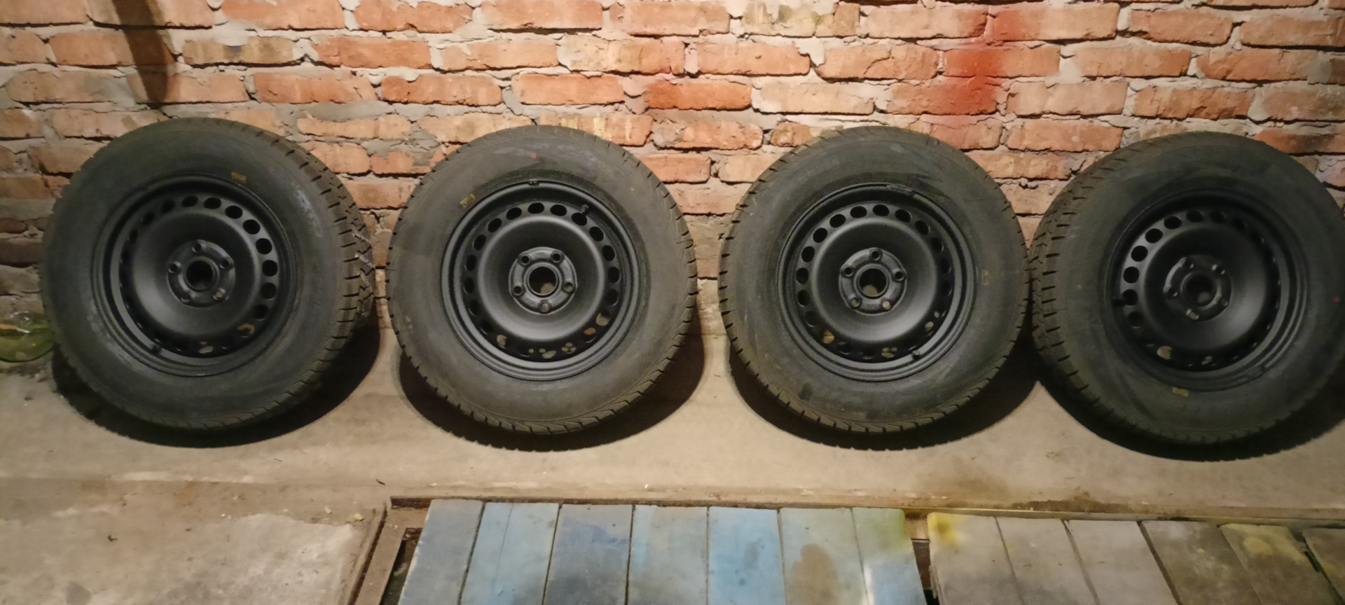

Ну и летом по финансовым обстоятельствам продал комплект зимних колёс…

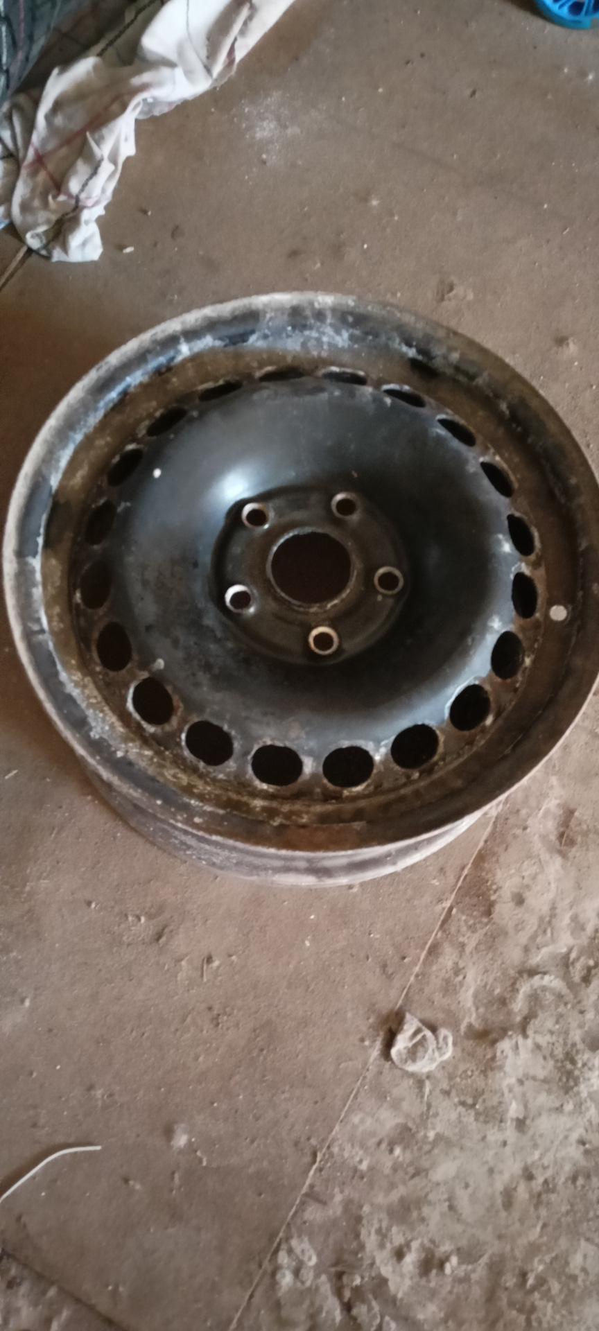

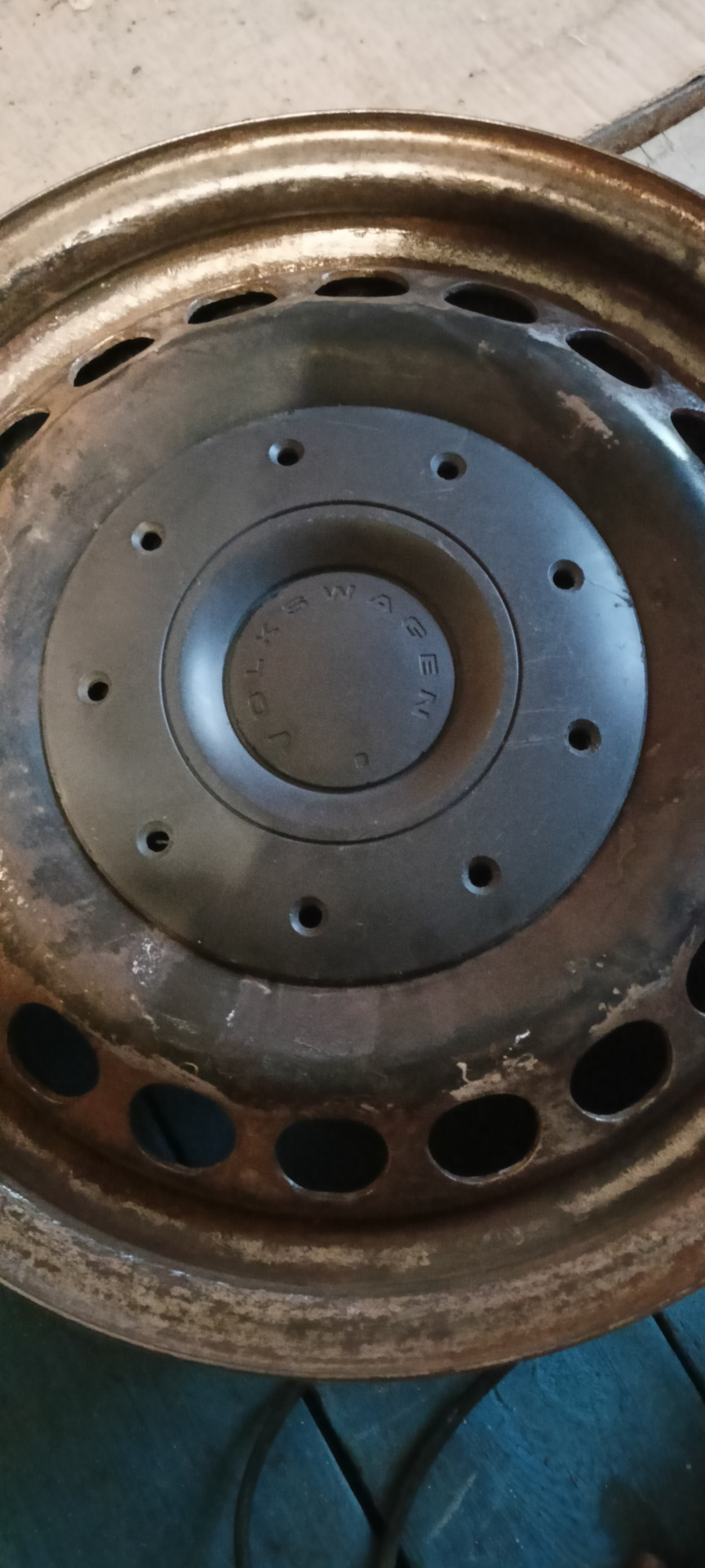

В итоге зиму будем катать на 15х штампах… Хотелось помягче, выбор пал на нестандартный размер (липучка Viatti Brina 205/65 куплена по 3700 за баллон в июле, штампы от Ауди с колпаками от VW Caddy отдал за совместное распитие пива тот же сосед по гаражу 😅). Штампы привёл в порядок, обул резину. Будем ездить на "бубликах".

6500 мотрчик аналог от магнетти морелли. Ценник не хилый. Хоть и пользовался, думал выну, заглушку куплю, вставим и будем думать что с моторчиком. На сервисе сняли а оказалось, что у версий без стеклоочистителя просто стекло без отверстия под него а не заглушка :). Собрали заново.
отдай мне старый механизм стеклоочистителя для эксперементов.
Уже продан
С карпетом классно получилось!
