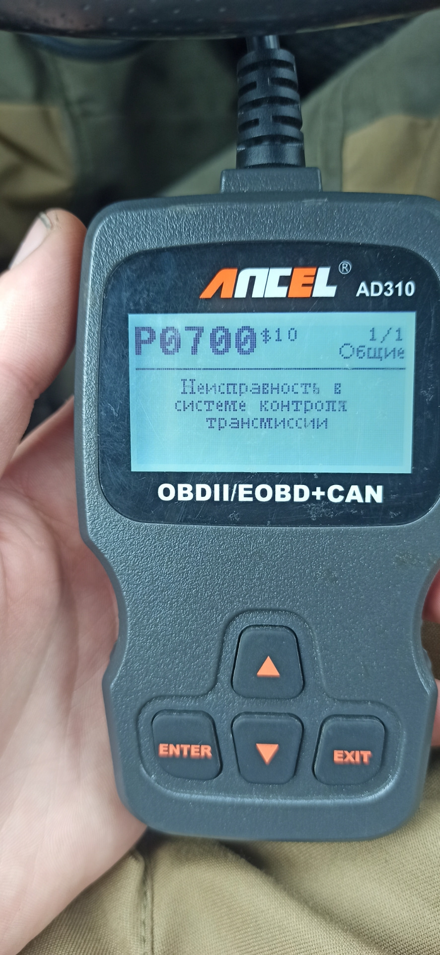

в общем был глюк уже с коробкой на эту тему, вроде заработала.
тут опять и чет реально задолбала.
пару месяцев назад изучал тему на счет замены акпп с японца., видимо пришло время.
спасибо добрым людям с DRIVE2 за подробное описание что все таки есть возможно поставить с японца на европу коробку .
завтра поеду на работу на 1 передаче, во вторник поеду за коробкой, надеюсь все получится .

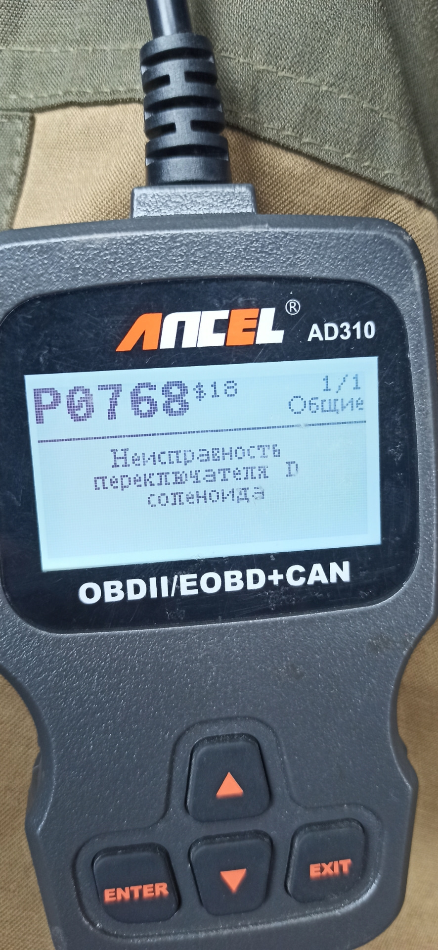

Не проще соленоид махнуть?
Там в самой коробке в редукторе косяк ещё был, когда на подъемнике колеса крутишь передние появляется какой то скрежет, скорее всего бублику хана
Понятно. Сам когда то попадал на соленоид.
Ну ты поменял только солиноид ?
Да. Акпп падала в аварийный режим
