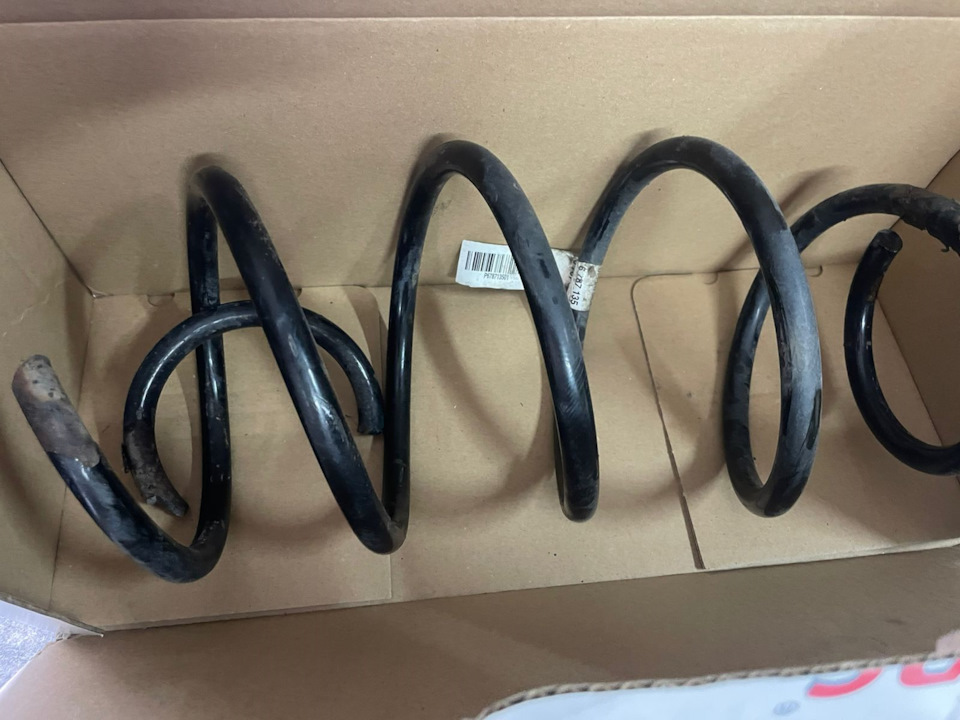

Ровно в 4 утра одним из июльских дней сработала сигнализация: «тревого, тревога, тревога»!
Ну что, делать нечего, быстро оделся и выбежал на стоянку. Все что я увидел – машина лежала мордой на передних колесах. Утром написал своему мастеру, он сказал — «бери новые пружины, отбойники и изолирующие прокладки и добавил – «хорошие машины ломаются у дома».
Где-то дня 2 или 3 шли запчасти, потом мастер был занят и где-то через неделю вызвал эвакуатор и повез машину в сервис.

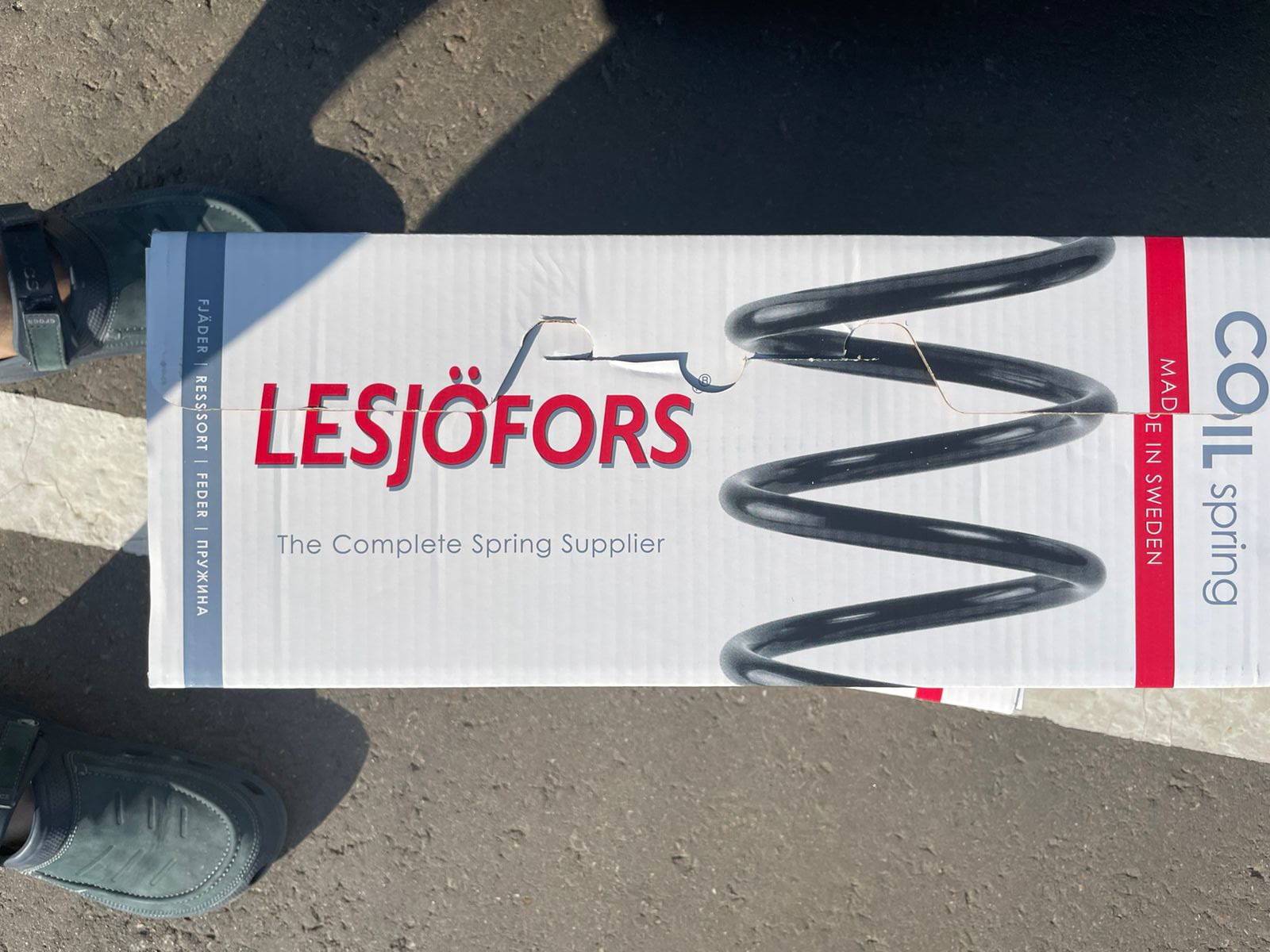

Что было куплено:
1. Пружины (естественно неоригинал). Найти оригинал думается что было возможно, но ценник был бы негуманным. Каталожный номер установленных пружин LESJOFORS 4008518. Цена была в июле около 9 500 за пару.
2. Отбойники – оригинал (нашел в Руси) по 2566 за шт., считаю в данном случае цена адекватна. Каталожный номер BMW 31 33 6 787 104
3. Изолирующая прокладка пружины — оригинал. Каталожный номер BMW 31 33 6 787 114. По цене около 700 за шт.
По возвращению в сервис, увидел лежащую пружину с отломленным витком.
На чем я сэкономил или точнее не стал покупать – так это передние амортизаторы, а зря.
После замены пружин стал обращать внимание, что морда у меня ниже чем у всех остальных F25.

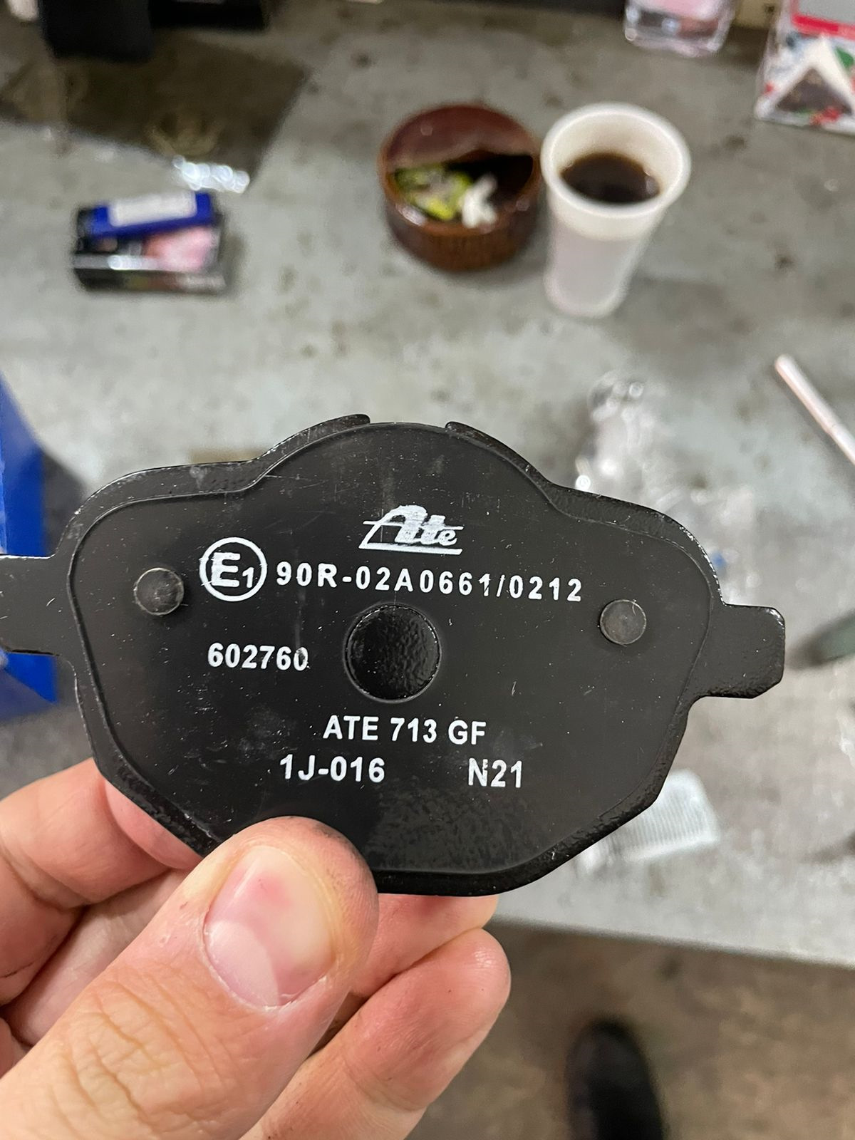

Также поменял задние колодки. На оригинале проехал порядка 26 000 км (считаю более чем достойный пробег).
Миллиметра 2-3 (датчик еще не сработал).
По бортовому показывал замену через 5000 км, но решил все таки не кататься на таких, тем более новые были куплены еще в мае.
Долго ломал голову что купить на замену, очень хотелось естественно оригинал, но его тогда практически не было, а то, что было стоило космос.
В итоге купил хороший аналог – ATE. Каталожный номер 13046027602. По цене в середине мая около 9300 рублей.
Также купил и передние ATE (кат. 13046038572) по цене около 10 400 руб.
Да дорого, но это тормоза и экономить здесь смысла не вижу. Диски еще оригинал (и перед и зад).
Уже на новых колодках проехал больше 1000 км, ничего плохого не скажу.
Передние колодки держатся молодцом (тоже оригинал), остаток около 4-5мм, еще покатаюсь, тем более они ходят существенно больше. На передних как минимум я уже проехал более 45 000 км.
