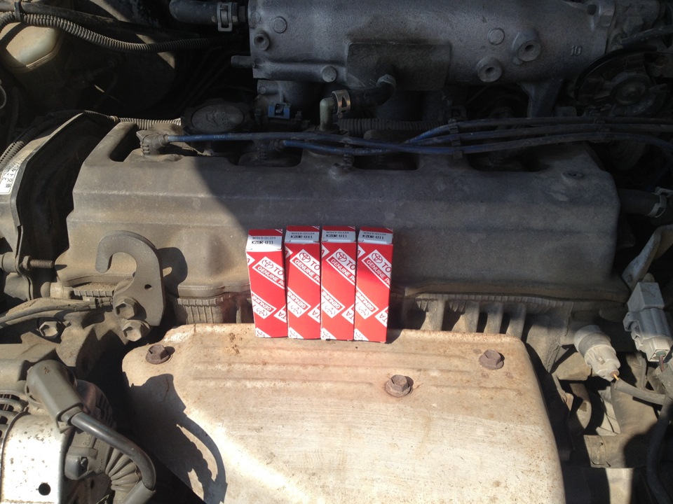

Пришла пора свечам NGK которые ставил тем летом, не понравились они совсем, заводили зимой плохо и отходили мало. Заменил на одноконтактные Denso.

с ключами? О_о эт даже лучше, а случаем к колонке к этой нельзя докупить личинки от багажника, дверей и бардачка? Икстати что не так с нгк свечками? У меня как раз в мае год будет как поставил
NGK свечи рано начали пропускать газы, начала расти рыжая юбка на изоляторе, месяца через три уже.
хм, а я свои не выкручивал уже год, надо бы проверить
Как раз тоже самое хотел сказать про пыльник))
