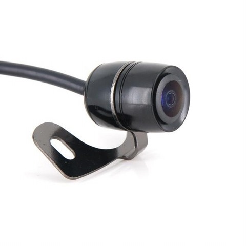

1. Далее надо купить камеру у китайцев. Полезный навык, пригодиться в будущем. И подешевле и выбор есть и рисков не так уж и много. Один недостаток — время.

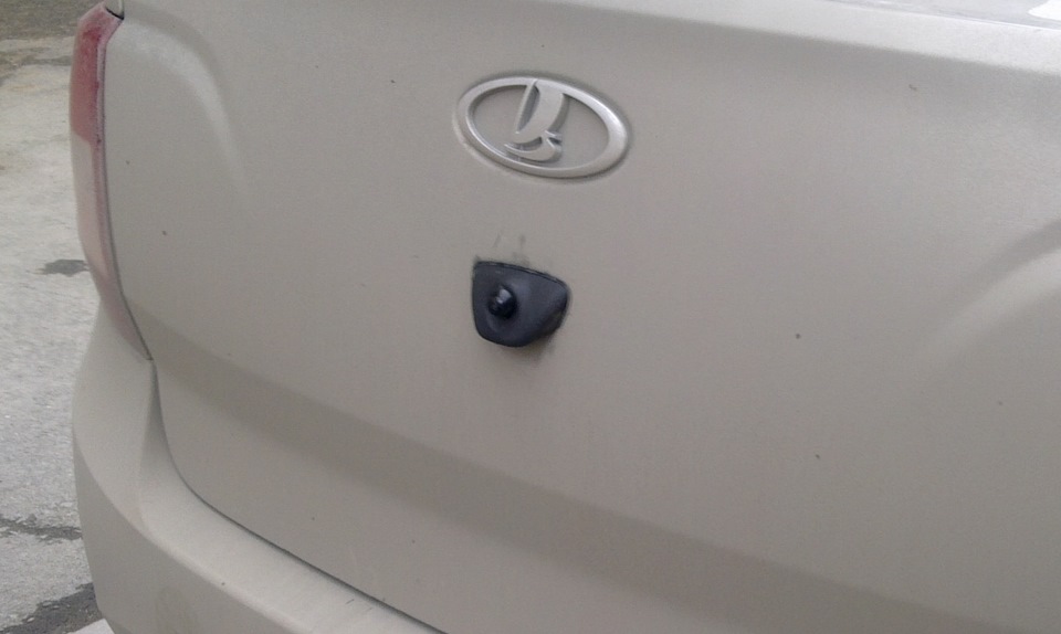

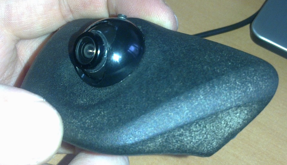

Перед прокладкой проводов — убедимся в работе камеры и то, что она влезает в личинку замка и там сидит — не выпадает.
Снимать личинку легко — нужно потянуть на себя тягу (сидит туго), тянем сильно, но аккуратно! Когда тяга снята — можно откручивать личинку, там две гайки на 8 (нужен торцовый ключ). И можно вытаскивать.
Инструкция по снятию личинки замка багажника в картинках. У меня влезла с хорошим таким усилием, но все равно крутить по итогу можно рукой. Я её изнутри еще на герметик-клей посажу. Хуже не будет. Прикручиваем обратно все это дело и приступаем к проводке.

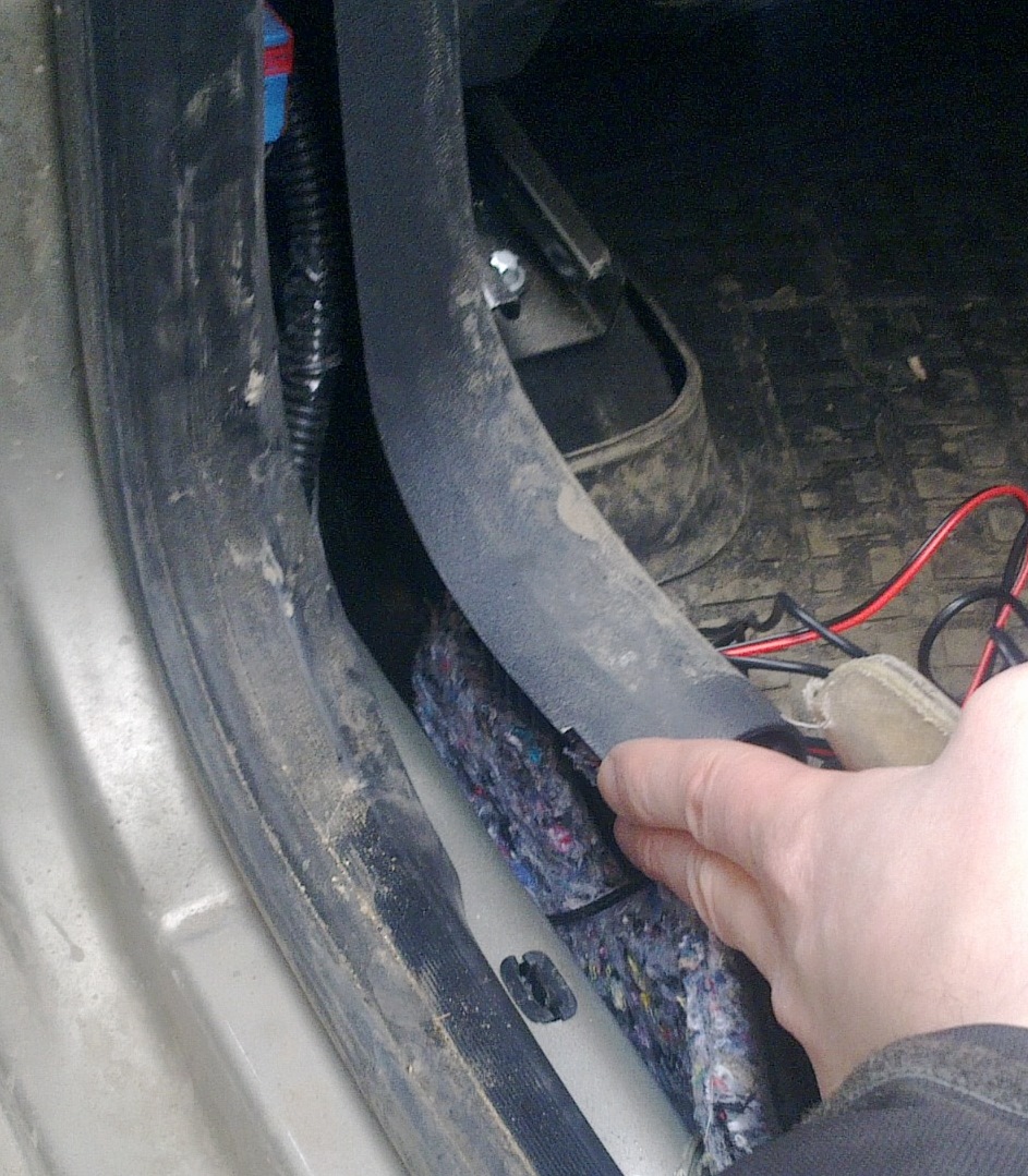

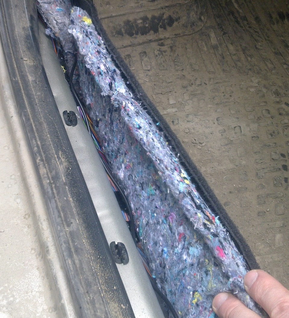

Решил я тянуть провод от ММС в сторону камеры по левой стороне, где идет основная проводка. Открутил пороги у водителя и пассажира за ними, приподнял шумку с ковром, обнаружил провода и повел свой провод.

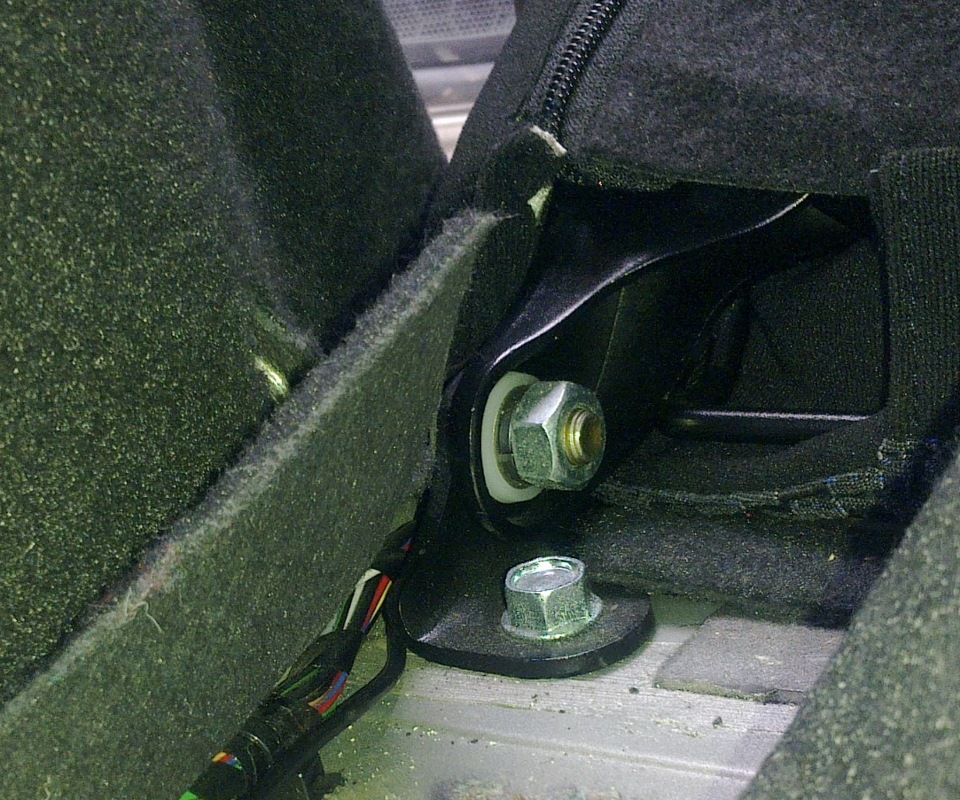

Как оказалось в центральной стойке между водителем и пассажиром нужно открутить крепление ремня безопасности, там ключик на 17-ть нужен. Саму накладку пластиковую полностью не стал снимать, а чуток отогнув пробросил, как видите на фото ниже.
Далее под шумкой и коврами повел провод все дальше вдоль основной проводки у края заднего дивана, да так и завел его в багажник.

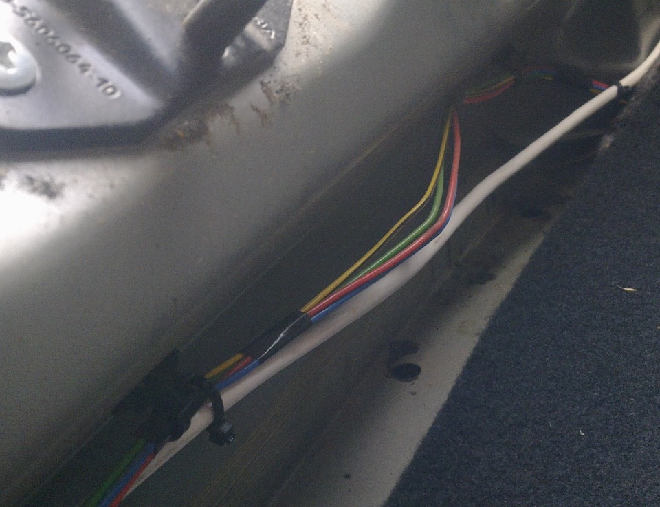

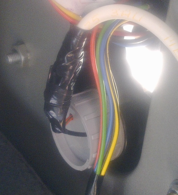

Дальше пути питания и видео-сигнала расходятся, каждый пойдет своим истинным путем. Длины провода питания мне не хватило — побежал в ближайший магазин электротоваров, там нашел провод ПВС 0.75 сечением. Не похож он на проводку, но что было, то было и сечения должно хватить (не будет греться), а родной у камеры походу вообще на 0.5, если не меньше. В общем удлинил я провод питания и пустил его до левого фонаря, а от него уже вдоль багажника к правому фонарю, где у нас и живет-поживает фонарь заднего хода.
врезку пришлось сделать на скрутку, т.е. не разрезая проводки — прорезать изоляцию, раздвинуть её и между жилами завести свои провода.
Красный от камеры пошел на оранжево-зеленый (плюсы), а черный от камеры к черному (минусы-земля).
Вот тут мне интересно — ведь можно было не тянуть провод прямо к фонарю заднего хода? Наверняка этот оранжево-зеленый проходит где-то со всем этим набором проводов и врезаться можно было уже на входе в багажник? Поделитесь соображениями, опытные электрики. Хотя с другой стороны — там же не просто так от лампы заднего хода уходит в черную коробочку? ну может это типа защиты какой, чтобы не погорела провода, если с лампой что-то случится. Я не разбираюсь, но вдруг?

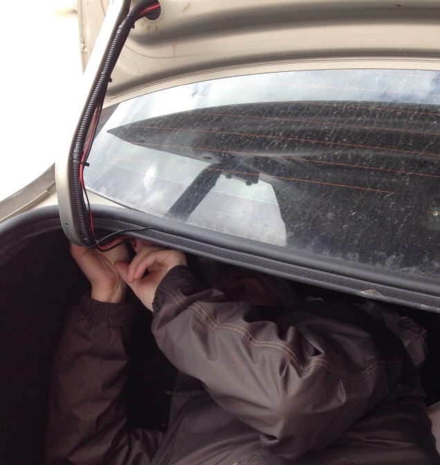

Основной провод видео-сигнала за обшивкой уводим вверх, и далее по основной проводке все выше в крышку багажника и там уже к камере.
Соединяем нашу камеру с проводом, все провода фиксируем стяжками. Закрываем багажник и идем любоваться проделанной работой снаружи.

P.S. Добиться с этой камерой попадания в обзор края багажника не удалось — нужно что-то подпиливать. Везет лифтбэкам и калинам. У них можно вставить в номерной знак, и оттуда настроить уже правильно.

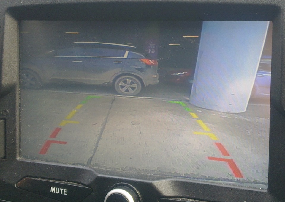

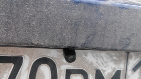

У меня фаркоп есть, может его видно будет. Камеру над номером прикрутил
купил камеру не знаю куда приладить, хорошо получилось

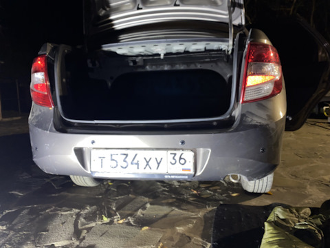

Идея камеры — чтобы захватывала бампер в обзор, тогда парковаться можно до 1 см. В седане я не знаю как можно сделать… И второй момент — надо, чтобы как можно меньше грязью закидывало. Когда под бампер делают — там сразу закидывает.
