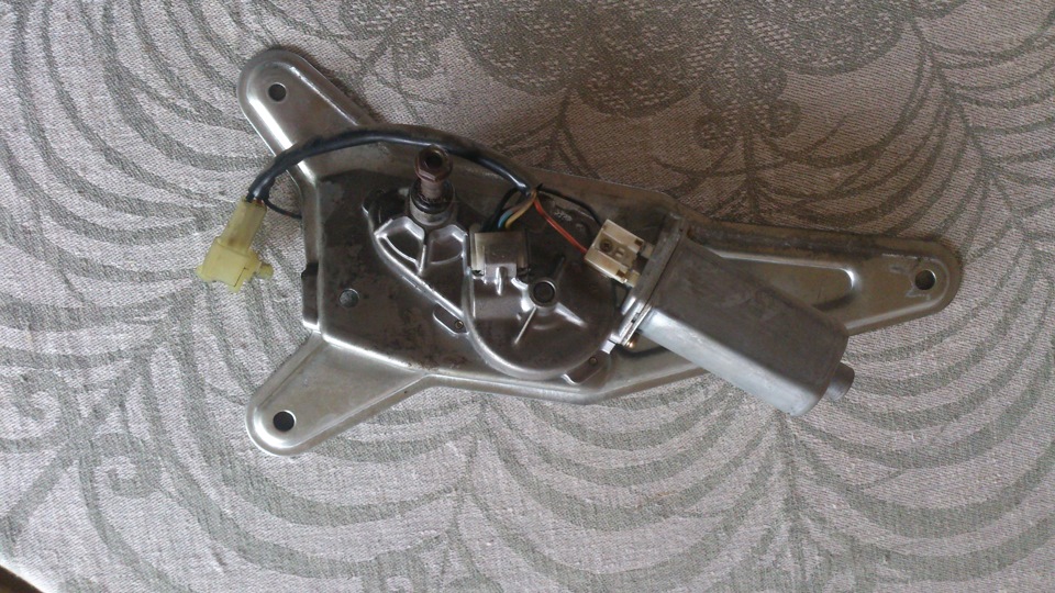

Старый работал-работал, потом все хуже и хуже и в конечном итоге встал совсем.
Снял, но сделать ничего не смог с ним и до лучших времен отложил.

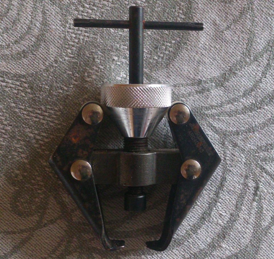

Кстати снимал съемником вот таким. Оч полезный для таких мелочей.

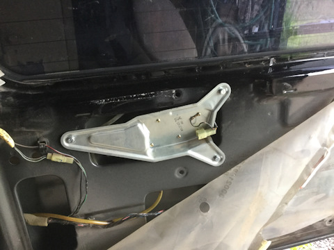

Новый моторчик куплен в евроавто причем именно от трекера (от сгв дороже вдвое)
Поставлен без проблем за 15 минут.
Теперь у меня хоть что то работает в этой машине как надо…

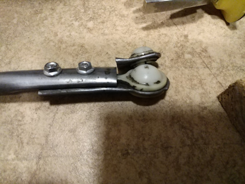

ЗЫ Кстати нашел что стучит\скрипит по металлу. все оказалось тривиально. справа спереди развалился кронштейн крепления кузова к раме.

Съемник хороший. Лапки блокирует.
Че прям новый-новый моторчик?)
ну как евроавто обычно пишет. б\у, состояние отличное =)
новый )))
