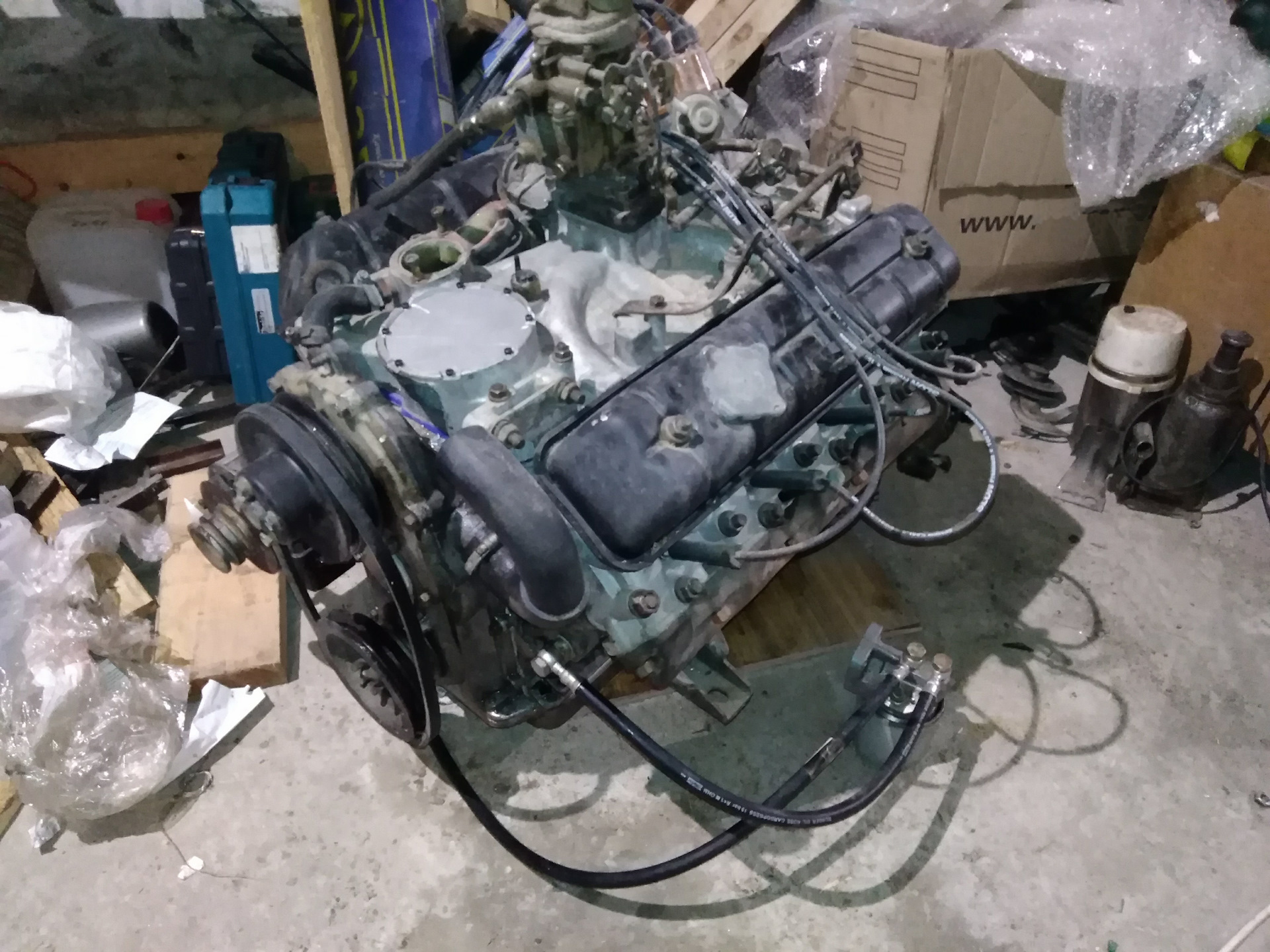

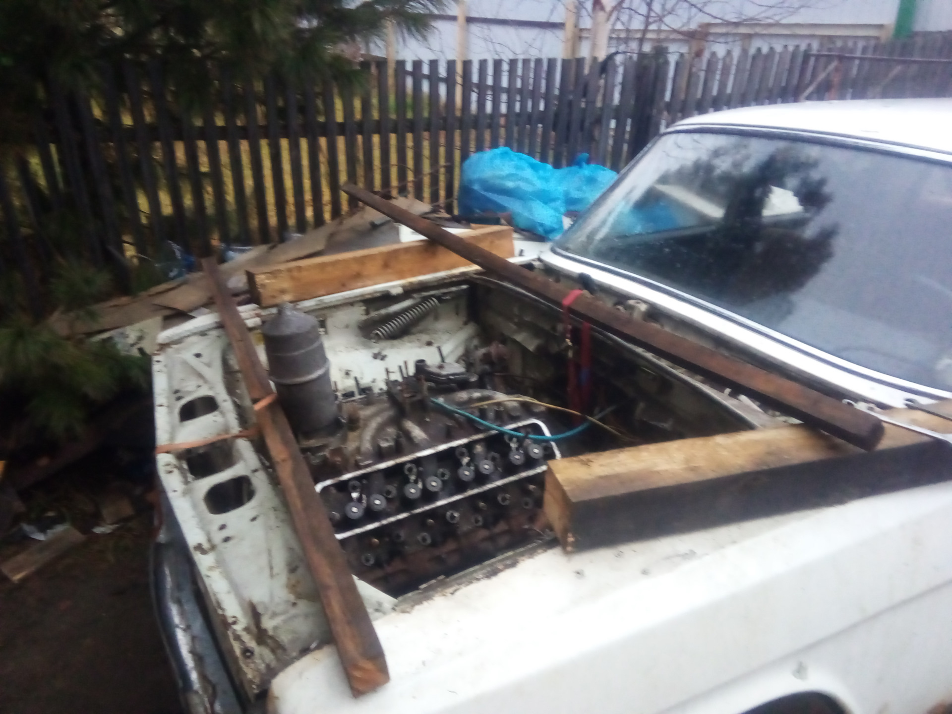

Чем ниже ДВС, тем больше придётся резать и варить.
Пересмотрев множество видео по несколько раз, я так и не смог уместить двигло также низко как у всех .
Раз не могу низко, буду делать так как получается.

У тебя опоры неправильные, эти отправлять на чермет надо, а ставить строго образца штампованные, с обрезанием их на 2мм по бокам, а под балку делать с нуля, либо варить с нуля на блок, а опоры родной балки оставлять родные 24. И смотреть надо не видео, а лучше читать Б/Ж на Драйв2, тут полно кто ставил такие двигателя, все расписано достаточно подробно с чертежами опор и картинками, хотя часть Б/Ж уже снесены, зато пока есть сообщество где можно уточнить и спросить.
Отдельная тебе благодарность, у тебя полным полно полезной информации. Вчера смотрел пересматривал видосы. Но если честно у меня немного распиздяйские взгляд на такие сверхточные проекты. Конечно не ВалКанал ) до его распиздяйства мне ещё далеко. Хочу попробовать сделать немного по другому, даже если это будет неправильно. Зато потом можно будет написать крупным шрифтом: НЕ ДЕЛАЙТЕ КАК Я )))

Друг, а зачем тебе низко?
Этот высокий колпак от 66 ты всё равно никак не уместишь.
Ну хз, в любой непонятной ситуации есть УШМ )
В этой непонятной ситуации увы УШМ не поможет. Понадобится вот это:
www.drive2.ru/l/2733750/
Годная информация. Загадывать небуду, но у меня есть одна задумка. Как на счет горизонтального размещения фильтра. Но это потом.
