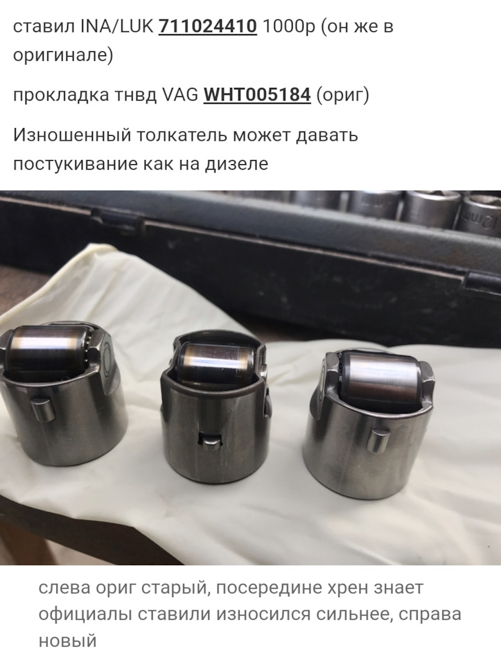

Запчасти на фото: 06L109311
Появился треск или цоканье в такт оборотам, трещало независимо от нагрузки в том числе на холостых.
Замена толкателя ТНВД решила проблему, даже на холостых стал работать тише.
Для замены нужно снять:
— крышку двигателя
— фишку с клапана на тнвд
— открутить гайку трубки высокого давления от тнвд (подложить тряпку так как вытечет бенз) и расслабить крепление трубки к двигателю
— снять тнвд
— пальцем вытащить старый толкатель
По времени 30мин неторопясь
Толкатель брал через zzap в Ауди центр север, вышло дешевле автодока 4400 против 6100
Номер толкателя 06L109311

ппц, раньше по 1000р толкатели покупал и заметил что оригинал ходят норм, а неориг с задирами какими то спустя время, поменял 3 штуки за 280тыс
Ну стараюсь ставить оригу по принципу сделал и забыл, где это возможно
С ним еще прикол что плохой толкатель может ушатать крышку
Тот что посередине это последней ревизии, номер в этой записи
