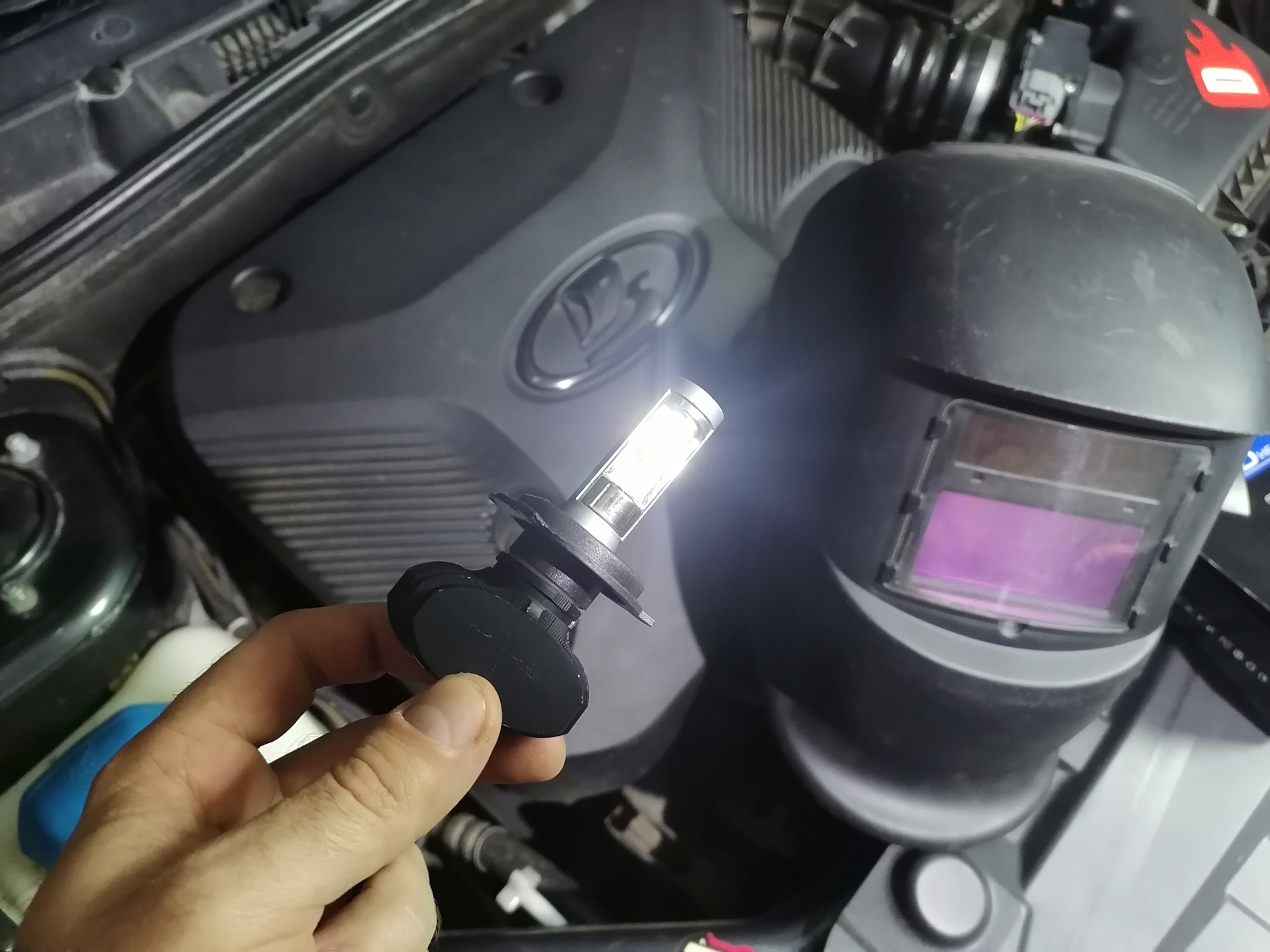

Как оказалось, я не совсем разобрался в установке светодиодных ламп и написал целый пост — светодиодные лампы LEDZILLA S1 — таким образом ввел людей в заблуждение. Моя ошибка была в том, что я снимал радиатор охлаждения лампы, чтобы установить ее в фару. Также, остался открытый вопрос герметизации лампы — так как при моей установке штатная резинка не подошла. Но сегодня, добрый человек — Konstantinzd, подсказал, что поворотом лампы против часой стрелки можно открутить ее от цоколя. Затем пластинку цоколя устанавливаем в фару и фиксируем ее штатными усиками. После этого устанавливается штатная резинка. А уже потом сама лампа. Таким образом, установка очень легкая и герметизация не пострадала! В моем примере были лампы LEDZILLA S1. Но, полагаю, что этот способ применителен ко всем светодиодным лампам с цоколем Н4.

Про сварщика смотрю уже написали 😁
Ага))
Маска нормальная?
AntKuv
Ага))
Маска нормальная?
гавно дешевое, а не маска впрочем как и фары😂
Ну вам виднее
