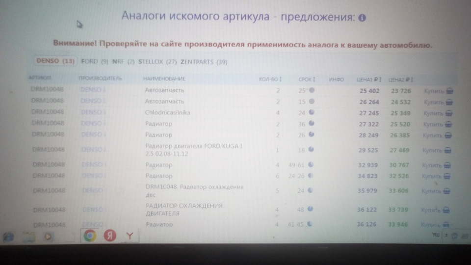

Парни приветствую всех! У меня тут возникла проблема, походу прохудился радиатор охлаждения ДВС, залез я сейчас на Экзист и Автодок и честно сижу в акуе, замены как я понял нет только оригинал что ли? от 47 до 50 косарей…Какой то выход есть или только оригинал?
Нашел 2 замены
NISSENS 69253 — в Россию не поставляется
DENSO DRM10048 — 33 косаря
FORD 1 790 336 — от 47 косарей
пи…ц…

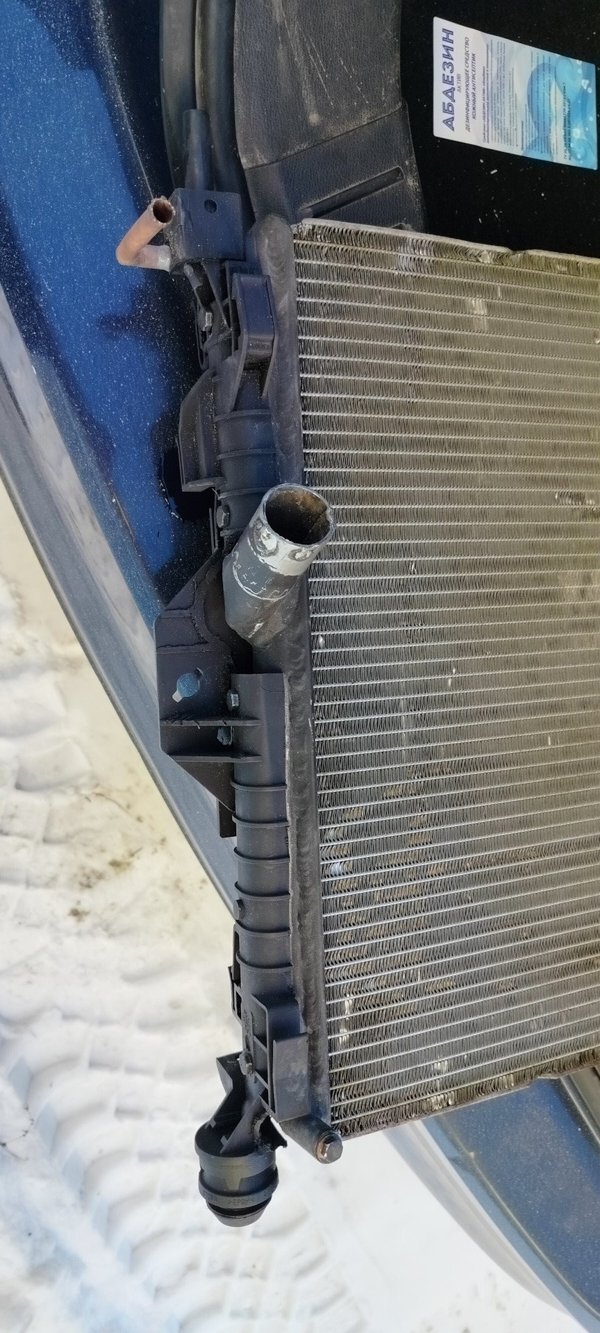

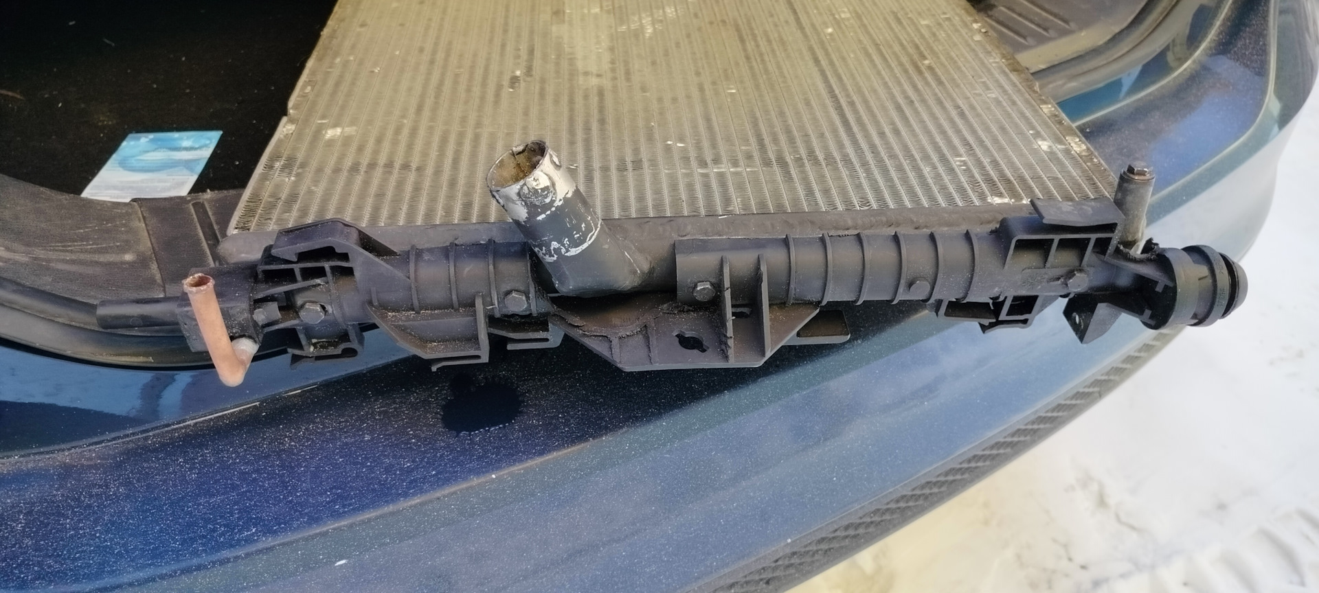

Приветствую, а как его отремонтировать тебе удалось? У меня тоже на холодную подтекает, от цен просто в шоке, полнейшем на него.
На авитосе искать контору по ремонту радиаторов, или разбирать переклеивать пластиковую банку, или банку пластиковую выкидывать и вместо нее варить такую же из алюминия. Все это дорого.
Andru38rus
На фотке видно как к новодельному бачку прифигачен отпиленныцй кусок старого бачка, если этого не сделать то не удасца вернуть на место радиатор кондера, потому как там все пакетом собирается, по отдельности ниче не закрепиш, гребанные современные технологии

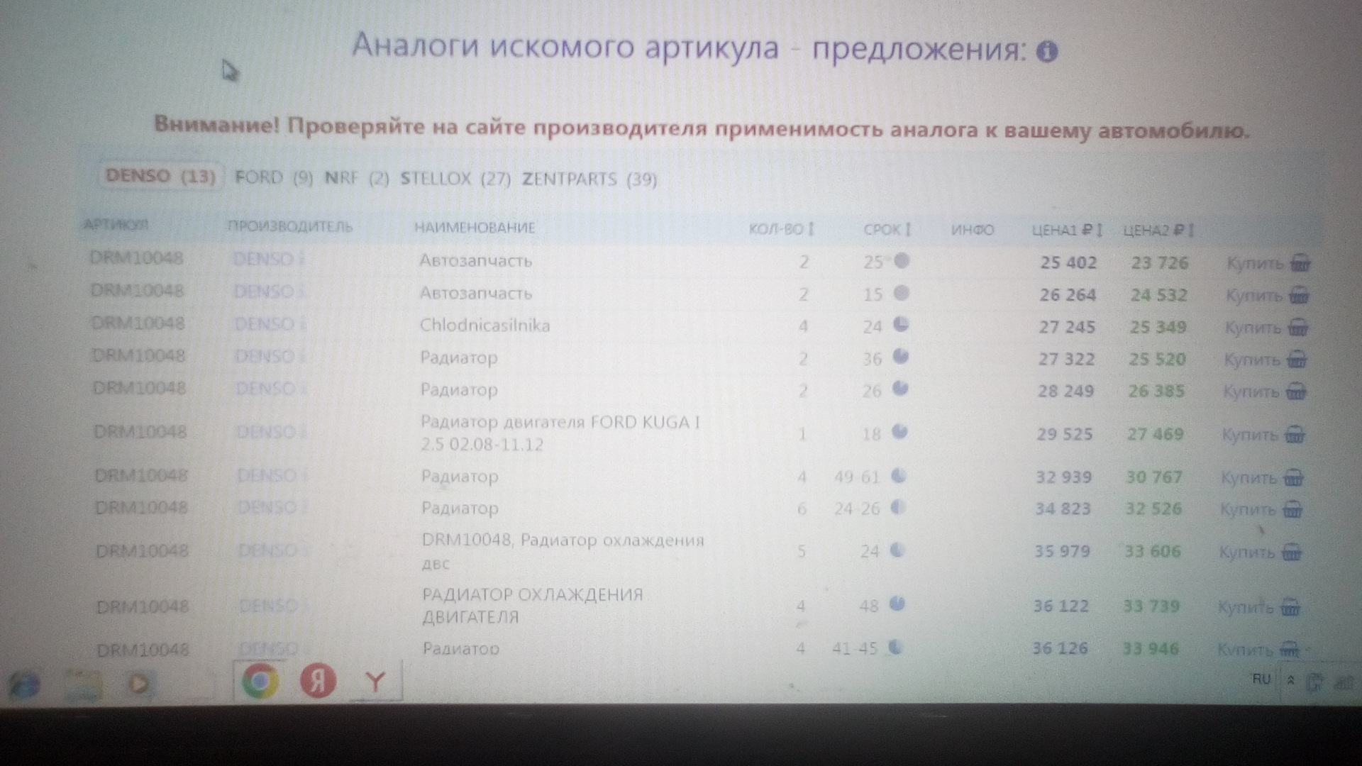

Серёга, открыл интернет магазин "5 передача" denso drm10048 23726руб. А ты пишешь 33.
ну у нас в экзисте за 30 косарей продавали
Экзист и имекс сейчас дорогие.
Noname-06
сроду не знал про такой магаз
щас посмотрел у нас цена 26 500
буду держать в уме этот вариант

По заменителям я находил только:
— Nissens 69253
— Denso DRM10048
нет в продаже первого
второй есть 26-30 тыщ)
Ну 26-30 это не 45-50 за оригу)))
хотя бы так)

а если взять банку пластиковую снять? ну отогнуть лепестки промыть намазать герметосом и собрать как думаеш будет течь?
Если лепестки не сломать почему нет. Найди сначала откуда течь. Склоняюсь что пробита середина мелким камнем.
да не
у меня сетки везде
я месяц назад на яму заежал менял антифриз заметил красные пятна на бачке с боку радиатора думаю да херня, а сегодня там уже весь бачек от середины до низу течет капитально, прям где завернуты лепестки. Взять разобрать и на стекольный герметос прихерачить будет прочно мне кажется)
Там прокладка стоит, может пробило.
ну я не думаю что прокладку в запчастях можно найти
Она идет в сборе с радиатором.
ты имееш в виду с новым радиатором идет прокладка запасная?
Серёга ты как из леса вышел. Прокладки между серединой и крайними сторонами радиатора ставится при сборке радиатора. Она не идет отдельно.
нифига не понял я че за прокладки
я думал мы говорим про прокладки резиновые которые клеятся при сборке радиатора между пластиковыми вертикальными банками и самими алюминиевыми трубками
О них и речь. Они ставятся при изготовлении радиатора, они одноразовые.
