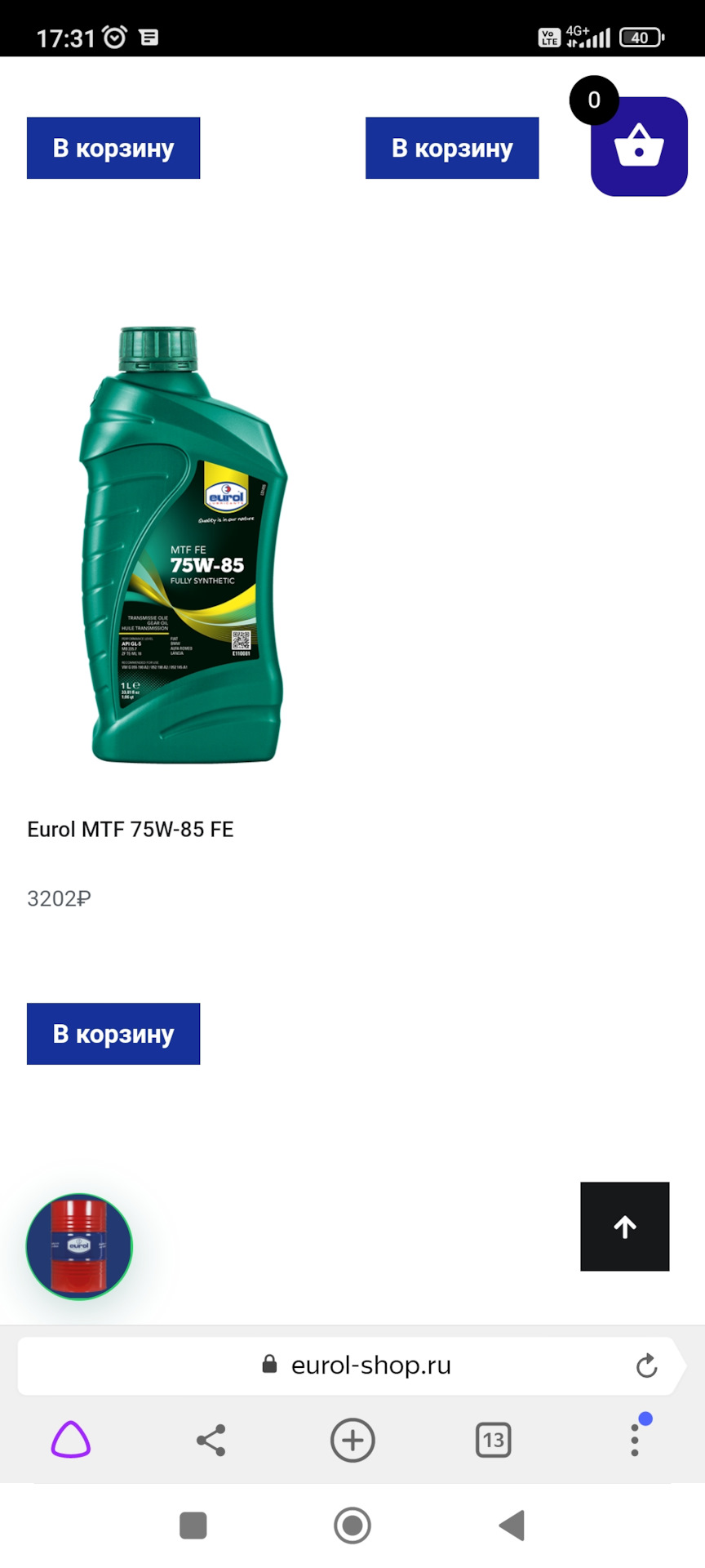

На втором месте стояло масло Eurol, но цена на него у дистрибьюторов была выше оригинала Toyota.

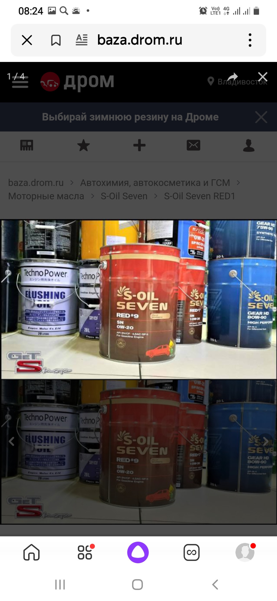

Ну и вот такое ещё партнёры клуба прадо применяют

Eurol стоимость на экзисте 3100 за литр. По какой цене вы покупали масло оригинал Тойота что дешевле вышло? Уточню 75w85
В экзисте масла вообще брать опасно, одно палево. 3₽ за канистру у меня получилось. Точнее надо в заказ наряде глянуть

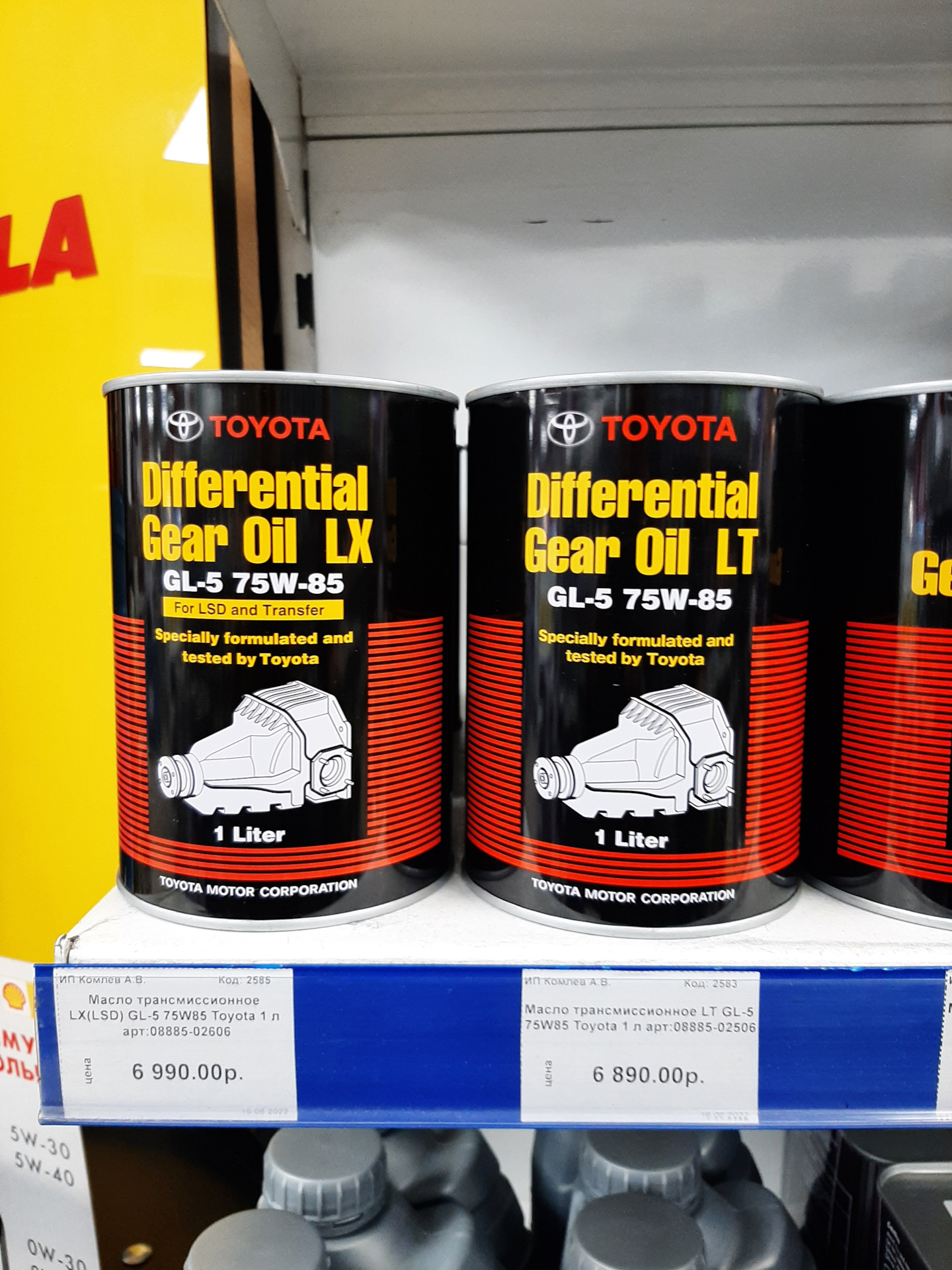

Здравствуйте, не понятна цена на оригинал в мосты, 75W85 стоит 6890рублей примерно, а 75W90 2500 рублей в нашем регионе, а как у вас?
3₽ стоит банка, и это у ОД. У меня там скидка есть не большая
Мда…
Специально у них брал, меньше шансов на подделки нарваться. И ещё пару воздушных у них взял оригинальных за 3200₽ за шт

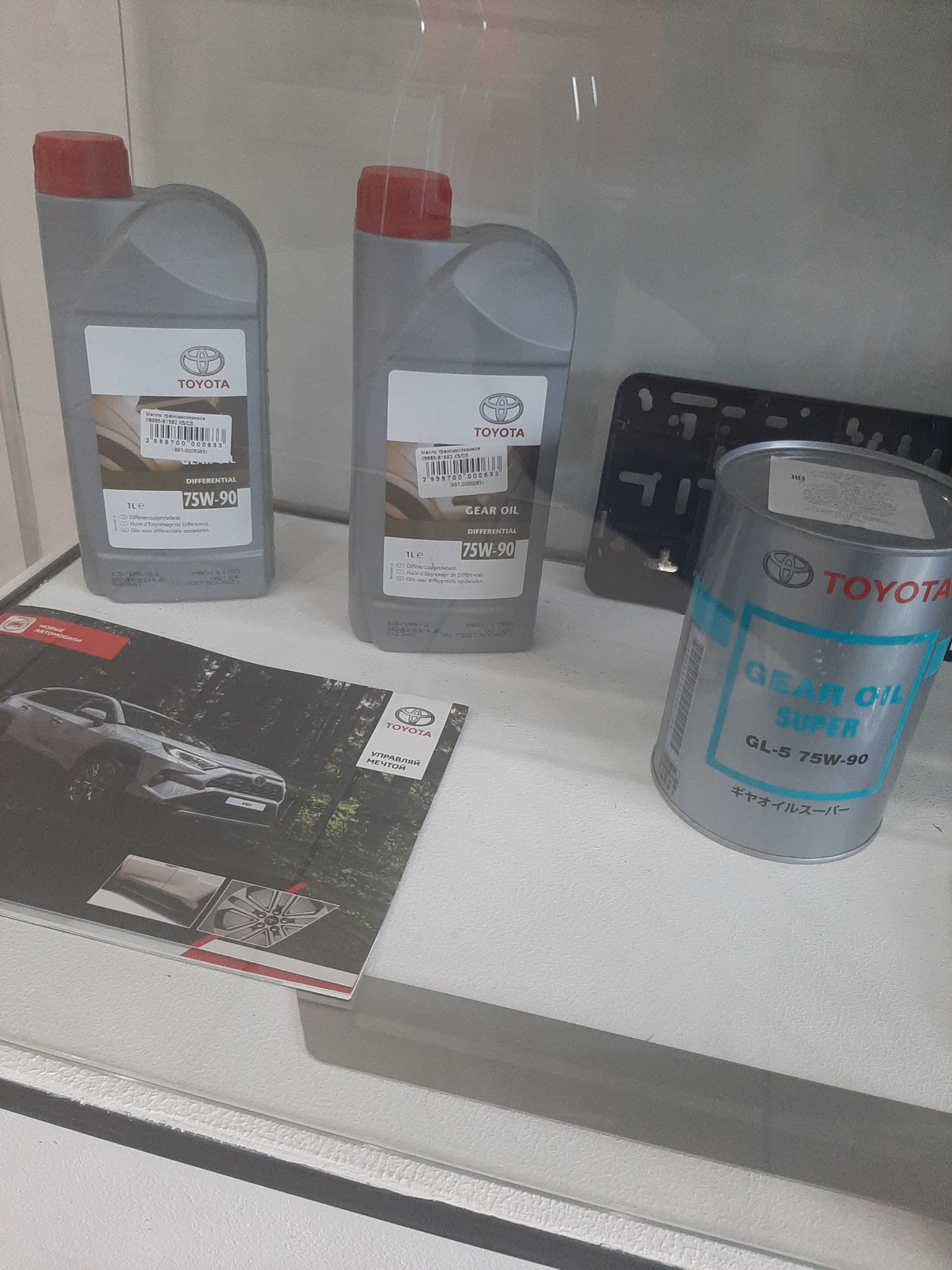

Заехал к дилерам тойоты впервые, спросить за масло, так у них цена выше чем в магазе и ещё на вынос не продают, вот это поворот?!
У нас тоже многие не продают, только если у них менять, можно купить
