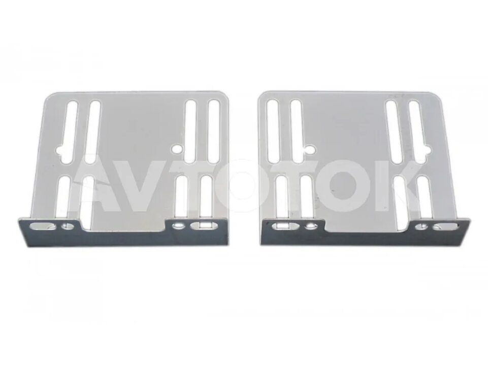

Это магнитола с дорестайла, или с Датсун, там крепления другой плана идут типа таких как на картинке снизу
там нужна металлическая как типо полурамка она у меня валяется с покупки переходной рамки в комплекте шла, еще думал нафига она
Ну не знаю, возможно от модификации зависит
наподобие таких стоят у меня сейчас они магнитолу держат по бокам, даже подписаны левая и правая
У меня такие только пластиковые, и без подписи
У вас в корпусе приборки должна стоять металлическая рамка, без нее мафон не встанет.

да спасибо, как раз рамка и получается там отгибается слева и справа на магнитоле и не дают ей выпасть
