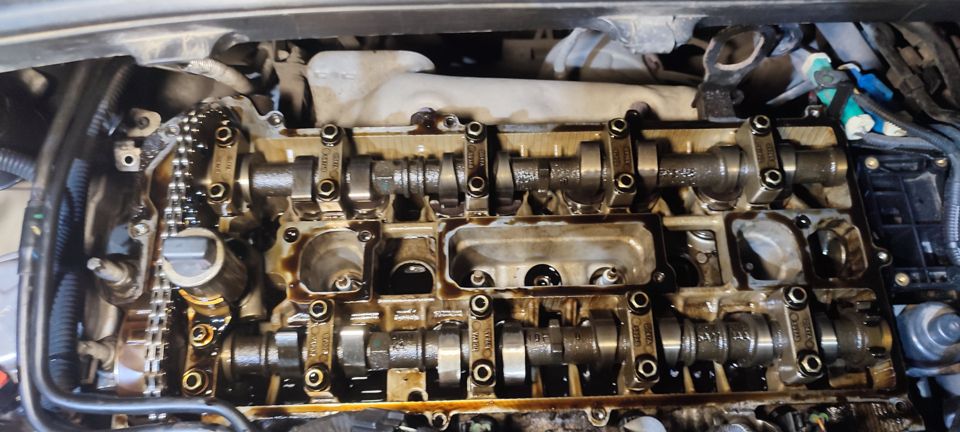

Ещё при покупке заметил что из под клапанной крышки немилосердно течёт масло. Вчера вечером дошли руки заменить прокладку на новую. Процесс описан тысячи раз, ничего сложного нет. Кратко:
1) Скидываем декоративную крышку
2) Скидываем разъёмы с катушек, ДПРВ и клапана фазовращателя
3) Откручиваем и снимаем катушки (Болтики на 8)
4) Откручиваем держатели для декоративной крышки (Подходит рожковый ключ на 15)
5) Откручиваем три кронштейна, которые закреплены на КК (Гайки на 10)
6) Откручиваем клапанную крышку (Куча болтиков на 8) и снимаем
7) Отмываем/отчищаем клапанную крышку. В моём случае — ещё и от герметика.
8) Выгребаем, насколько это возможно, масло из свечных колодцев
9) Выкручиваем свечи
10) Чистим/отмываем от масла наконечники катушек и свечи
11) Дополнительно прочищаем свечные резьбы, стараясь вытащить грязь наружу, а не ссыпать в цилиндры
12) Ставим новую прокладку в крышку
13) Отчищаем и обезжириваем ГБЦ
14) Наносим две капли герметика в местах стыка передней крышки и ГБЦ
15) Ставим крышку на место и притягиваем по схеме. Я тянул с усилием 5нм, потом дотягивал до 9.
16) Ставим обратно кронштейны и держатели декоративной крышки
17) Ставим обратно свечи/катушки, притягиваем и подключаем отключенные разъёмы
Прокладку поставил оригинал — ford motorcraft 1220025

Вообще по мануалу 10Нм)) ну думаю не критично. Я в итоге вообще алюминь поставил с али, рдная лопнула незаметно. Масло в колодцах было, но я просто выкрутил свечи и оно утекло в цилиндр)
10, это да. Но десяткой я трижды срывал болты на предыдущих дюратеках))
Поэтому перестраховался. Возможно, ключ чуток ерундит, а на таких малых резьбах +1-2 нм уже критично)

Я перешёл на T-образные прокладки КК…
Довольно таки чисто под крышкой, лака не много. Какое масло льëшь?
При адекватных интервалах замены масла, мотор и на автоле чистым будет
