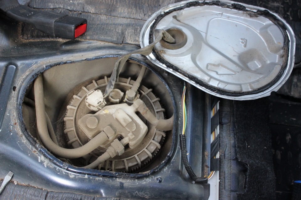

Лет пять назад я уже снимал топливный насос и для этого делал специальный съемник, сейчас когда он снова понадобился я перевернут весь гараж и так его и не нашел((.
Решено было по быстренькому сварганить съемник. В гараже нашел два кольца, не знаю даже какого диаметра и четыре шпильки Ф10мм.
Теперь можно приступать
Отдираем жестяную крышку, она держится на липучке
Откручиваем новоиспеченным съемником крышку и достаем насос.
Меняем фильтра и собираем все обратно.
Гофрированная трубка с фильтра просто так не снимается. Нагревать и отрезать я ее не стал, а просто обломил штуцер от фильтра, он остался в трубке, а потом уже плоскогубцами раскрошил остатки штуцера в трубке и выкрошил кусками штуцер из трубки. Потом с небольшим усилием одел трубку на новый фильтр.
На фото видно старые фильтра с обломанными штуцерами
В принципе ни чего сложного. Основное время всего процесса замены фильтров заняли поиски старого съемника))), который к стати так и не нашел).

А чем нагревал?
Привет. А что трубку просто одел, не нагревал? И когда крошил штуцера трубка не сломалась?
Привет. Трубка не сломалась. Трубку нагрева при одевании.
На сетке тоже штуцер обламывал я так понимаю! Но как потом этот обломок достать там же все маленькое?!
Аналогично как и в фильтре.
