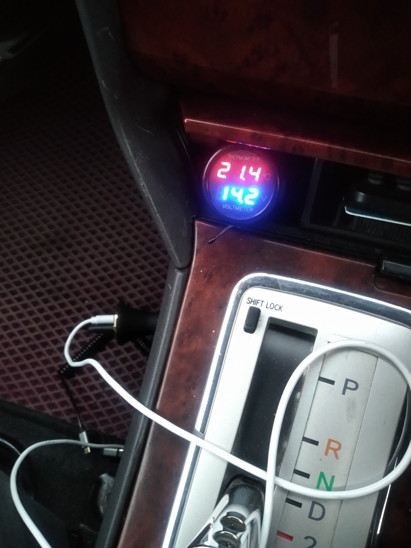

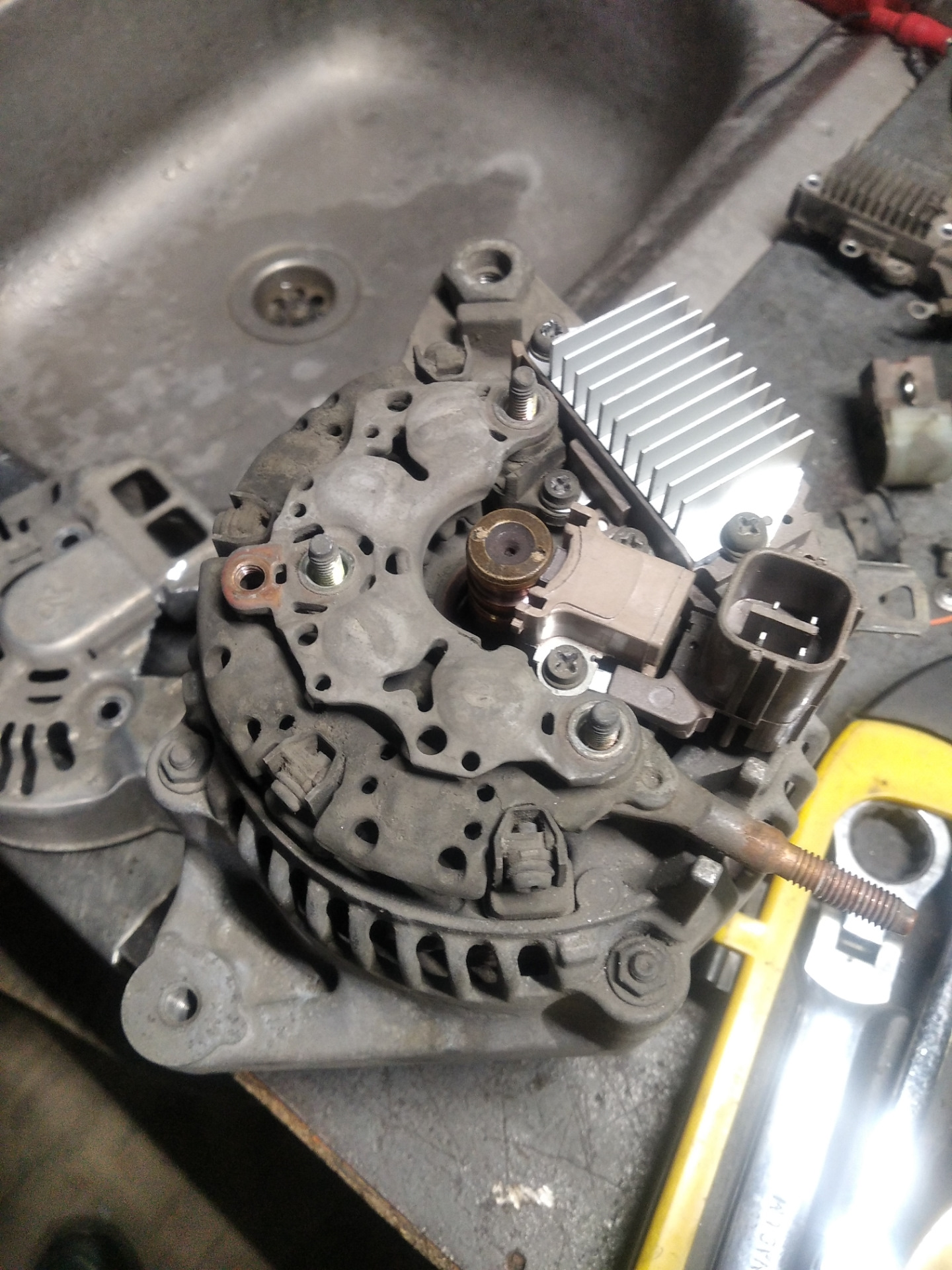

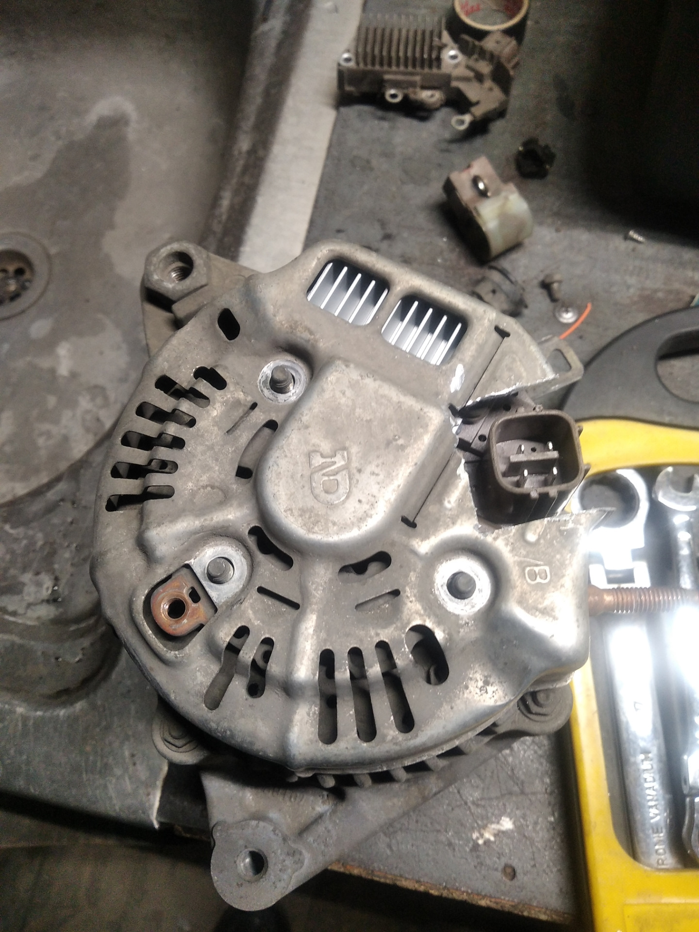

В режиме D на светофорах чувствовалась просадка напряжения, обороты падали до 550, была вибрация, правую подушку двс поменял, осталась одна причина, низкое напряжение, болезнь премио и аллионов, к тому же ни разу не лазил в генератор, решено заменить щетки генератора и реле регулятора transpo in445 на 14.5 в, в общем прикупил реле аналог за 849 р и щеточный узел за 400 р, времени заняло около 1 часа, как итог в режиме D на светофорах обороты стали 600-640, вибрация вроде ушла, хуже точно не стало, буду наблюдать чуть позже напишу, да и напряжение поднялось

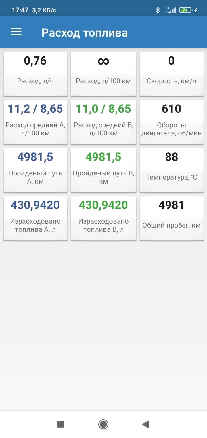

Тоже вчера щетки поменял. Остальное трогать не стал. Были в состоянии "ещё походят"). Напряжение тоже слабое, но никаких проблем нет, вибраций нет. Зачем крышку резал? Регулятор не влезал? По расходу у меня вот такие цифры за этот год, но у меня полторашка сутулая)
У регулятора фишка сбоку пришлось резануть
kaimonov
У меня расход в среднем 10 л на сотку летом, где 13-14 литров, езжу быстро
kaimonov
У тебя ж 1 nz, а на 1 zz есть проблема с напряжением
Так и на моем тоже низкое, как я читал это у всех так. При нагрузке на генераторе напряжение 13В, без нагрузки 13.6. это капец мало.
А обороты на D и на тормозе какие?
Такие же как и холостые 600-650.
А при полностью всё включенои свет дальний ближний обогревы всех стёкл печка на всю сколько показывает? Приветствую🤝
Пока не замерял, чуть позже напишу
Будем ждать замеры🤝
Ок отпишусь завтра
