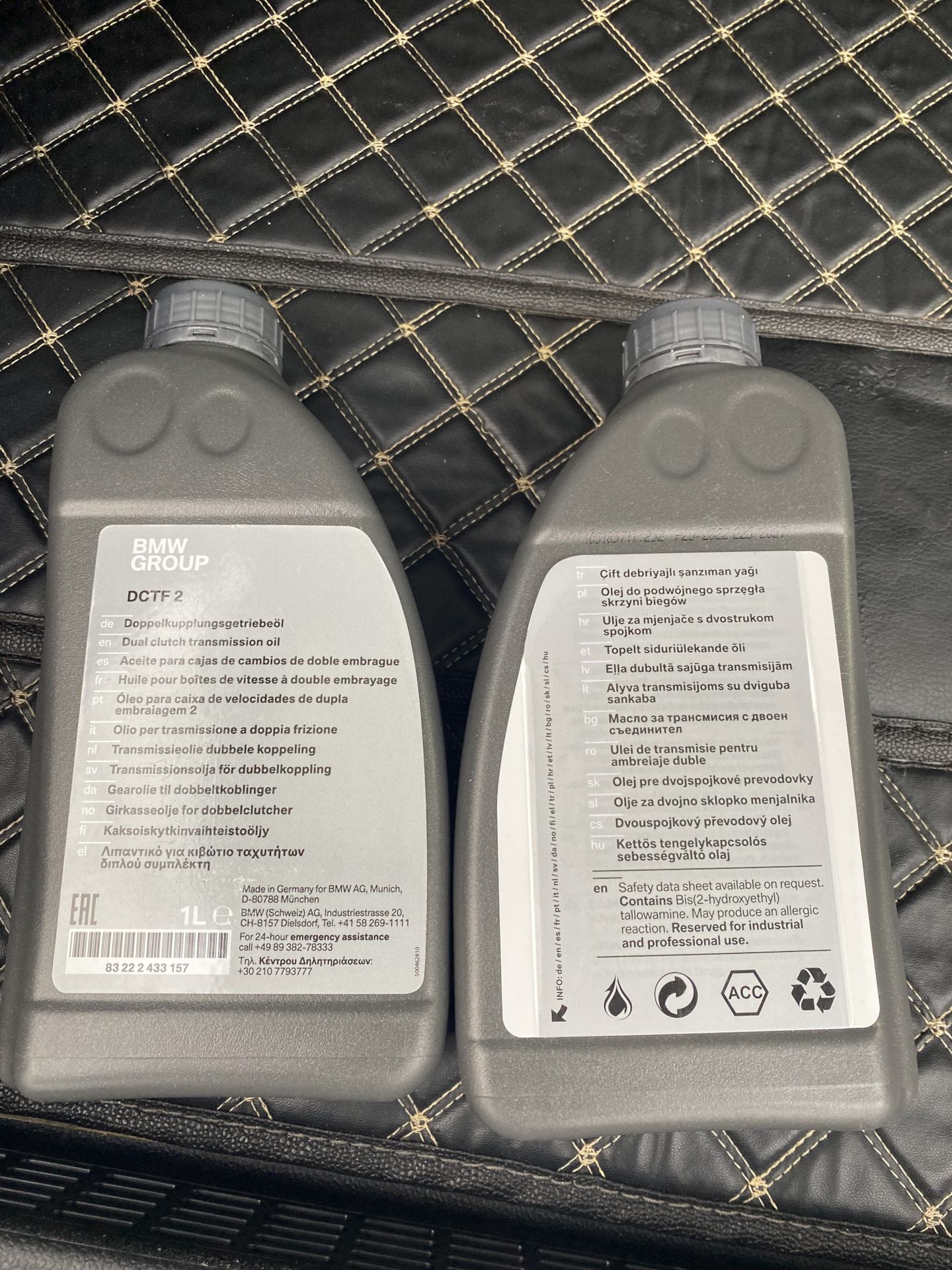

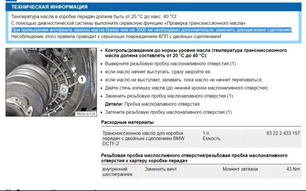

Здравствуйте всем Дамы и Господа, хочу поделиться своим не очень удачным опытом замены масла в 7 ступенчатом роботе getrag, вообщем пробег уже 60000 тыс, км а это значит что уже давно пора менять масло в коробке, почему давно пора — да потому что когда сливали старое масло оно прям черное -черное, явно замена требуется не в 60 а в 50 тыс км . Короче начал обзванивать дилеров и спрашивать цены на масло и его замену и уже здесь я столкнулся с большой проблемой что они могут мне его поменять за дорого рублей но масла не у кого из них, такого просто нет на складах, его в России просто нет, а масло это чудное DCTF 2, хорошо сказал я и не стал опускать руки, спросил у дилера сколько нужно литров для замены и нужны еще такие-то расходники на что дилер мне заявил, что нужно 2 литра масла и больше ничего. Хорошо сказал я и заказал это масло у своего друга в Европе, 2 литра . Масло приехало я записался на его замену в jet GMBH и приехал в назначенное время, сливая старое масло мне показалось что его вылилось больше чем два литра . Залив 2 литра мы поняли что его там больше и начав курить каталоги мы выяснили что его там 4,5 литра, дальше начался ад по срочным поискам в Москве масло которого нет, мне повезло я его нашел на авито привез за час, мы его долили и я уехал кататься дальше ! Может кому пригодиться мой опыт, был рад помочь ! Все тюнинг !

Привет! Сколько литров потребовалось для замены?
Привет! 4,5 литра

Чтобы страшно стало) Рекомендация от производителя
А какая периодичность замены масла? И есть аналоги?
