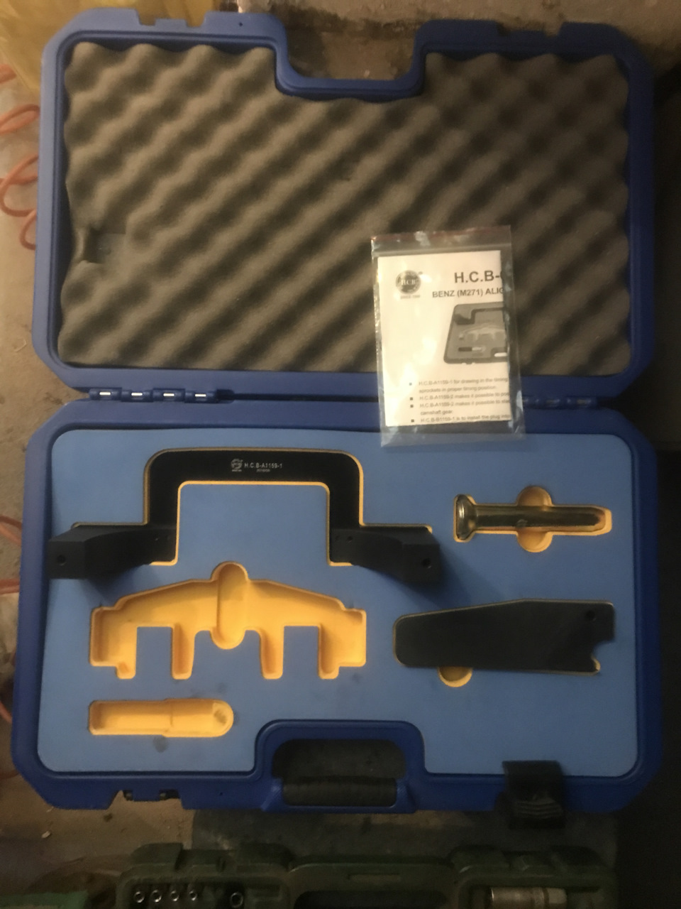

Бывают странности в поломках деталей о которых только досканально разобравшись начинаешь понимать. Хочу рассказать о до сих пор неясности поломки муфты выпуска и что предшествовало этой трагедии моего кошелька…
Первое время начал замечать в работе двигателя вибрации ну подумал я это подушки) поменяю позже. Дальше хуже после поездок двигатель начал троить как на трёх котлах но после прогазовок выравнивался. Длилось около года в разное время с редкой периодичностью пока в один прекрасный день вылетел чек и р001762.
Дальше вскрытие показало. См фото. Обычно как мы знаем изнашивается отверстие а тут поломало все уплотнители
Итог замена муфты и сопутствующих запчастей…
Запчасти на фото: BC1159
Запчасти на фото: A1159
Запчасти на фото: A1150

Здравствуйте. При пуске было дизеление?
Нет. Работало идеально. Только когда прогрелся начинал троить
Ну клапан то сломали при демонтаже?)
Верно грешен)))
Какой бюджет мероприятия?
Не считал но могу точно сказать дорого это сейчас стоит да и достать стало сложно…
Говорят BGA фирма хорошая
Ну это одна из более менее хороших аналогов который гуляет по странам снг а так ещё европейцы любят bogap, iwis . Посмотри на ютюбчике Автошпиона» парень грамотно разложил что ориг это тоже так себе но лучше его .
