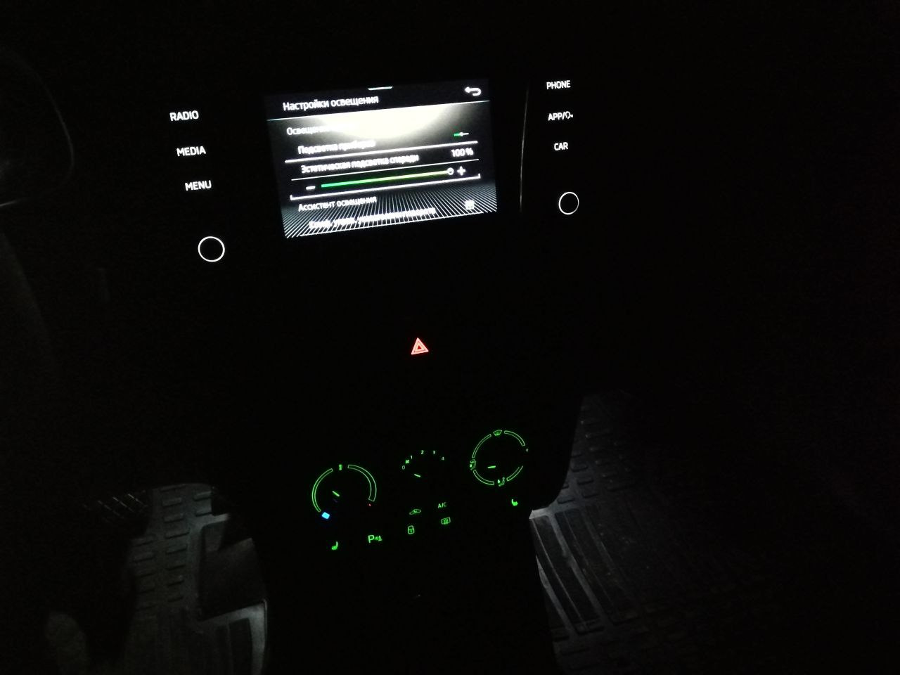

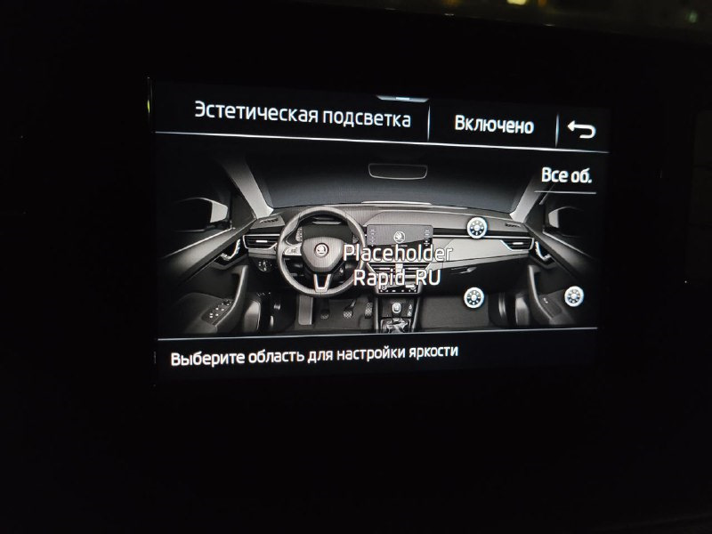

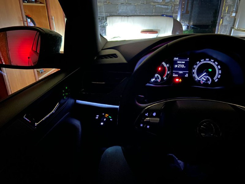

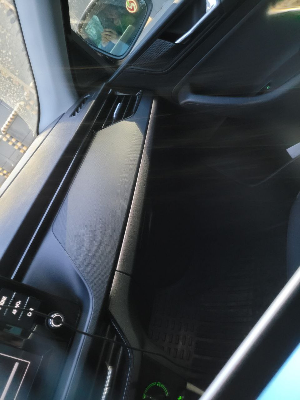

Следующим шагом в доработке своего авто была установка эстетической подсветки. Установлена подсветка ног всех 4-х, ниши под климатом, а также была подсвечена накладка торпедо. Подсветка ног и ниши была подключена в 64 пин колодки C блока BCM, подсветка торпедо в 71 пин этой же колодки. Было это сделано для раздельной регулировки яркости.
Для подсветки торпедо была заказана светодиодная COB лента шириной 2,7мм на али. Ссылка на ленту:
sl.aliexpress.ru/p?key=3EX3xsH
Лента была наклеена на уже имеющийся на ней двухсторонний скотч.

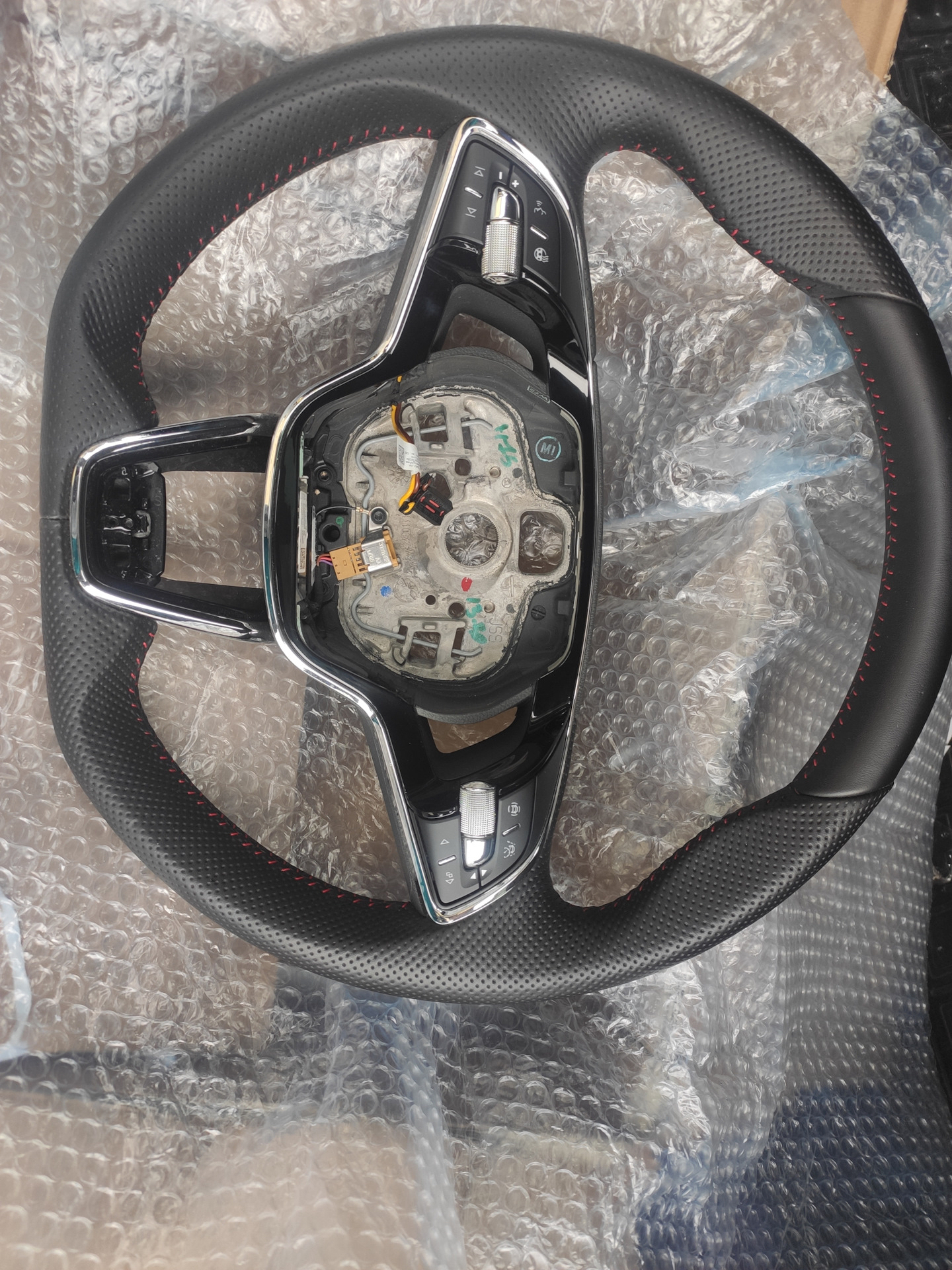

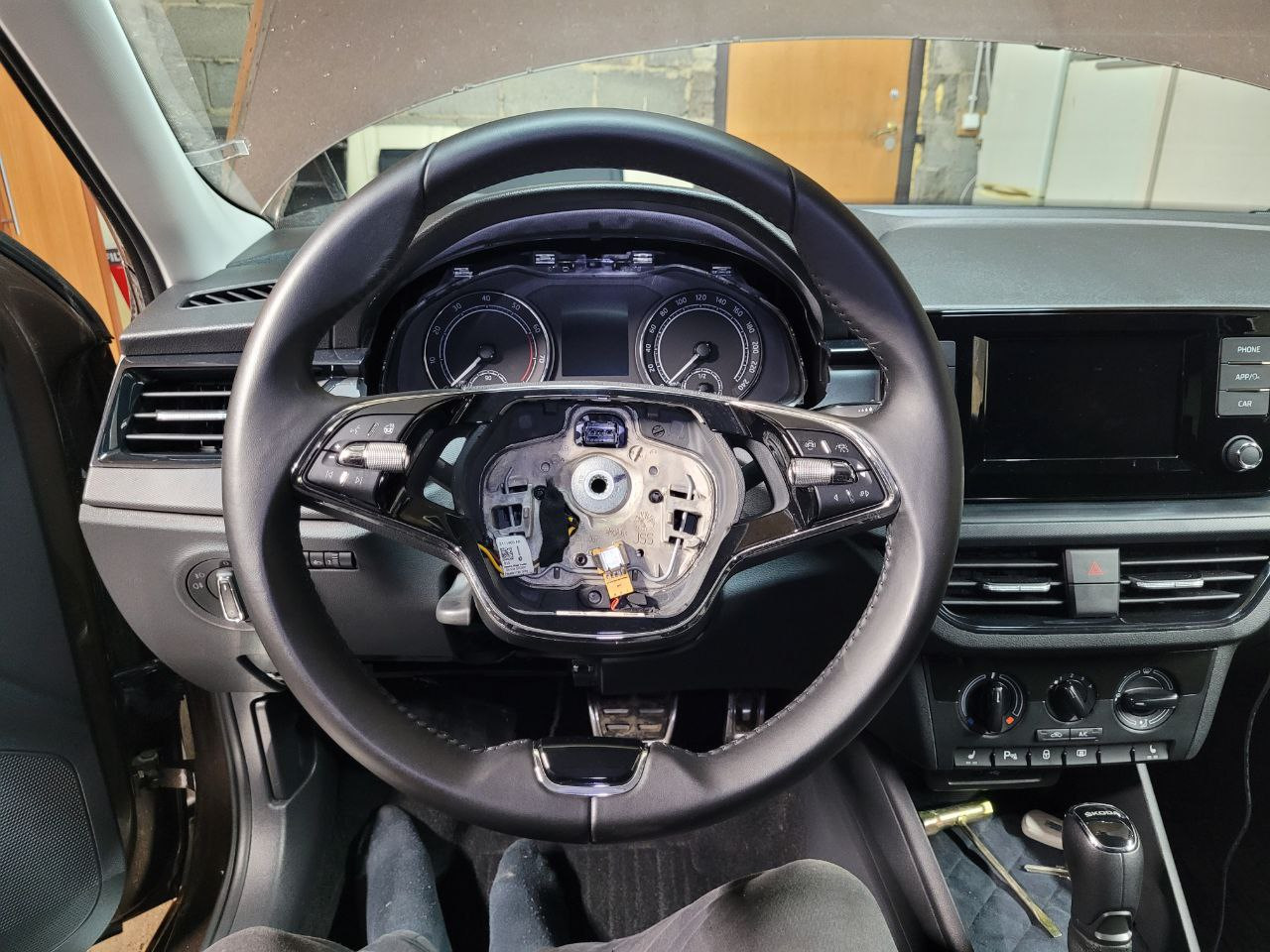

Дальнейшем этапом модернизации моего авто стала установка мультируля, который был подарен братом)) Описывать установку не стану, т.к. на драйве полно инструкций по установке рулей. Проводку заказывал на авито для дооснащения штатной. Если кому нужно, могу скинуть ссылку на профиль.
С этого этапа началась эпопея со штатным исполнением подогрева руля… Но обо всем расскажу по порядку.
После установки руля с подогревом мне очень хотелось, чтобы этот подогрев начал работать. Было прочитано очень много информации. На драйве были записи по установке дополнительных блоков для реализации подогрева. Но было решено пойти тяжелым путем и сделать штатное подключение. Для этого необходимо было заменить блок BCM с 2Q0937089B на 2Q0937090B, а также добавить отдельный gateway 3Q0907530AC. Еще необходимо поставить улитку с поддержкой подогрева руля 5Q0953569B или новой ревизии 5Q0953569С (такая стоит на наших рапидах). Эти работы по замене блоков выполнял не сам. После завершения установки появились некоторые трудности, которые удалось решить только сегодня… В прошлом бж описывал суть проблемы, а также ошибки, которые вылезали при запуске авто, и были в блоке гейтвея…

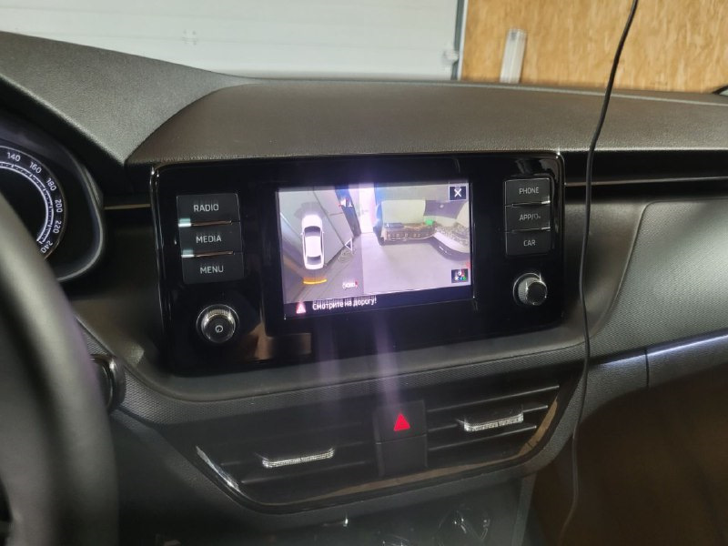

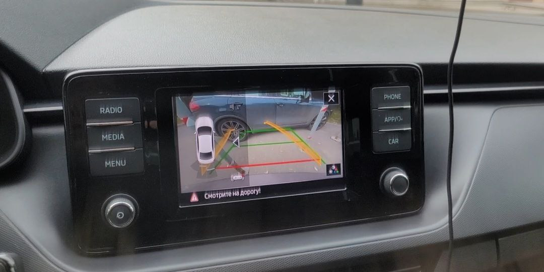

Также параллельно была установлена камера заднего вида, заказанная с али. Камера оригинальная максимальная с поддержкой режимов и динамических линий. Ссылка на али: sl.aliexpress.ru/p?key=cNf3xqf
В процессе установки руководствовался записью alm123. Ссылка на запись: www.drive2.ru/l/618533565814044814/
Также спасибо за помощь в процессе подключения smsplay.
После монтажа камеры и проводки она заработала, но никаких динамических линий не было.
Для правильной работы ее необходимо прошить в 5Q0980556B, что и было сделано после долгожданной покупки прибора VAS5054A. Далее камера заработала правильно, появились динамические линии.

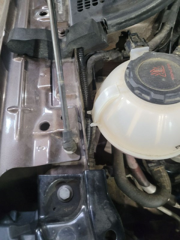

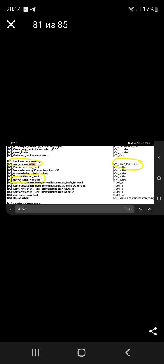

Для поддержания глазка камеры в чистоте был проложен шланг омывателя по правой стороне авто. Мотор омывателя уже имеет два выхода (даже если отсутствует дворник). Далее все это закодировано.
Также необходимо указать наличие стеклоочистителя в 16 блоке.

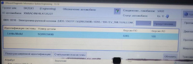

Также к недавнему времени нашлись решения по проблемам с подогревом руля. После обновления прошивки подрулевого блока была исключена ошибка при запуске авто. Ошибки в гейте были связаны с питанием подрулевого блока, которое отключалось при запуске стартера авто. Получается подрулевой блок был подключен в свободный пин предохранителей, который работал не так, как нужно. Питание переподключено по схеме и ошибки в блоке gateway были исправлены.

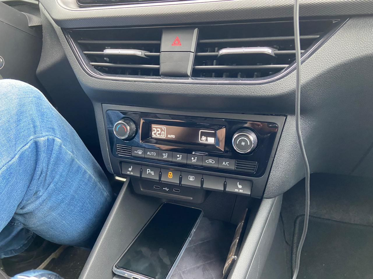

Все было бы прекрасно, если не одно "НО". Подогрев руля работает только в одном среднем режиме с последующим понижением мощности. После достижения определенной температуры или определенного времени снижается температура обогрева. 3-х режимов подогрева руля, которые имеются в штатном исполнении, нет. Все подозрения сводятся на отсутствие блока климата 5JA907044EWHS, который устанавливается на новые рапиды. Видимо в них заложен этот алгоритм для 3-х ступенчатого подогрева руля. Но это не точно, пока ведутся эксперименты с блоком климата 5JA907044DWHS, который устанавливался на предыдущие рапиды и который можно легче найти. В авто также был установлен комплект климата, весь материал по установке изложу в следующем бж, т.к. в этом вышло уже много букв.)

привет! подсветка торпедо еще жива? как в эксплуатации?
заказывал такой же комлект, смущает слабенький скотч на ней. может посоветуешь что-нибудь?
Привет! Машину продал. В начале и конце садил на термоклей, остальной скотч держал.
понял, спасибо!
а панель саму снимал без снятия ГУ?
Нужно снимать магнитолу, чтобы снять накладку. Без снятия не получится.
Здравствуйте. А что в итоге с подогревом руля? Ошибка по-прежнему появляется?
Здравствуйте! После прошивки подрулевого блока ошибка пропала

Жаль нет RGB эсететической подсветки…
Подскажи по ленте. Какую температуру свечения брал? Сколько нужно ленты см ? Ее резать можно в любом месте или как. И если можно скинь в лс кодировки все что бы сделать так в гу. Я так понимаю через кар сканер прописывал
Брал 6500К, идеально подошла к подсветке ног. Лучше заказывать два раза по 0,5м, на каждой части будут провода, мне пришлось припаиваться. Ленту можно резать каждые 2,5см вроде.
Красава, очень ждем информации по климат контролю, очень хочется выкинуть деревянные крутилки
В скором времени сделаю запись))
Но скажу сразу, что задачка не из простых😀 времени нужно много

отличная запись, про омыватель камеры дополню свой обзор по установке, я не ставил, т.к. думал что моторчик надо менять, не знал что уже на 2 выхода.
Сколько примерно метров шланга ушло от бачка до камеры?
Спасибо!)
Так же никакой проводки вести не надо
Шланга ушло порядка 7м для правой стороны
Стрекозу меняли или подпили ?
Стрекозу уже до этого заменил при установке обогрева руля.
alm123
Здравствуйте пожалуйста дополните обзор на установку камеры заднего вида без заднего дворника, почти все готово под установку, точнее осталось шланг заказать, все говорят что можно стрекозу чуток подрезать и моторчик будет на камеру качать жидкость
У меня стрекоза уже с поддержкой заднего дворника, как подрезать не подскажу
Хорошо, мало ли вдруг так делали, а подушку снимать самому какие нюансы?
Тут снимается легко, без нюансов
