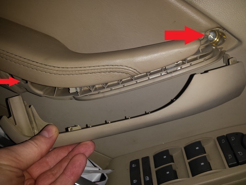

вынимаем аккуратно пластиковую заглушку в двери
далее планка под подлокотником, просто отверточкой нежно вынимаем ее оттуда
Дальше поддеваем пальцами карту снизу (довольно болезненно) и резкими движениями с маленькой амплитудой тянем на себя, клипсы отщелкнутся. Аккуратней с разъемами, которые находятся в районе блока кнопок на карте. Останется отсоединить тросик от крепления "крючка" двери. На нем клипса с двумя язычками, которые надо нажать и вынуть тросик из крепления. Вуаля, карта у вас в руках
Убираем карту и берем ключ "торкс" им откручиваем два болта наискосок от замка (помечены зелеными стрелками). Если ваша дверь девственна и там еще установлен защищающий от чернокожих угонщиков с "линейками" кожух, то откручиваем еже болты, отмеченные синим

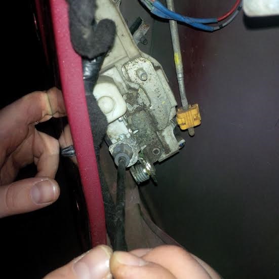

Отдираем черную пленку, закрывающую нутро двери (клей ядреный был, оттягивал и резал его канцелярским ножом, т.к. была опасность порвать пленку)
Разъемы которые можно вынуть вот так и пробовать результаты ремонта не одевая полностью карту, одеваются просто, давим вниз одели, тянем вверх сняли
Отодвигаем рукой защитный кожух в недрах двери и нащупываем замок. Его держит "фишка" и клипса тяги, отсоединяем их. Клипса просто "открывается", у "фишки" поднимается скоба и она отщелкивается.
