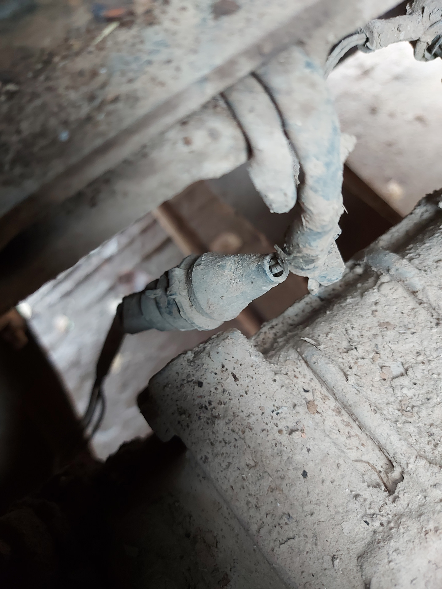

Как купил спидометр не работал, купил датчик в коробку и заменил, не помогло, поменял приборную панель спидометр так и не ожил, предохранитель целый, куда ещё смотреть может кто подскажет чего?)

поддомкрачивать зад и залезать под машину такая себе затея :) Можно снять кардан, включить скорость и глянуть, крутится ли вообще привод спидометра, который из коробки торчит. Если да, то прозванивать штекер на предмет плюса, минуса
Шестерню привода спидометра в кпп могло срезать, или штифт который её фиксирует. Сними датчик и попробуй провернуть валик, в который датчик вставляется. Если получится — смело разбирай коробку

Так и нет скорее всего что о в коробке, когда кручу датчик вынятый из коробки спидометр работает

скорее всего срезало шестерню привода ведомую. Крепиться на 1 болтик 10мм, под датчиком скорости. прижимается вилочкой. минут 10 работы ее проверить.
Добрался до туда вставил в датчик шестерню и крутил руками — работает, а в коробку вставляю не работает

Да вроде износа нетхер пойми что с ней, может та которая в коробке не работает? Хотя пытался ее покрутить пальцем не получилось

Посмотри в отверстие датчика кпп, может просто шестерня спидометра неправильно стоит, проводку прозвони, обрыв может быть где-то

Включи зажигание и проверь приход питания и массы на датчик.

Проверил на приборку провод целый, на датчик + — приходит, подхоже дело в коробке
