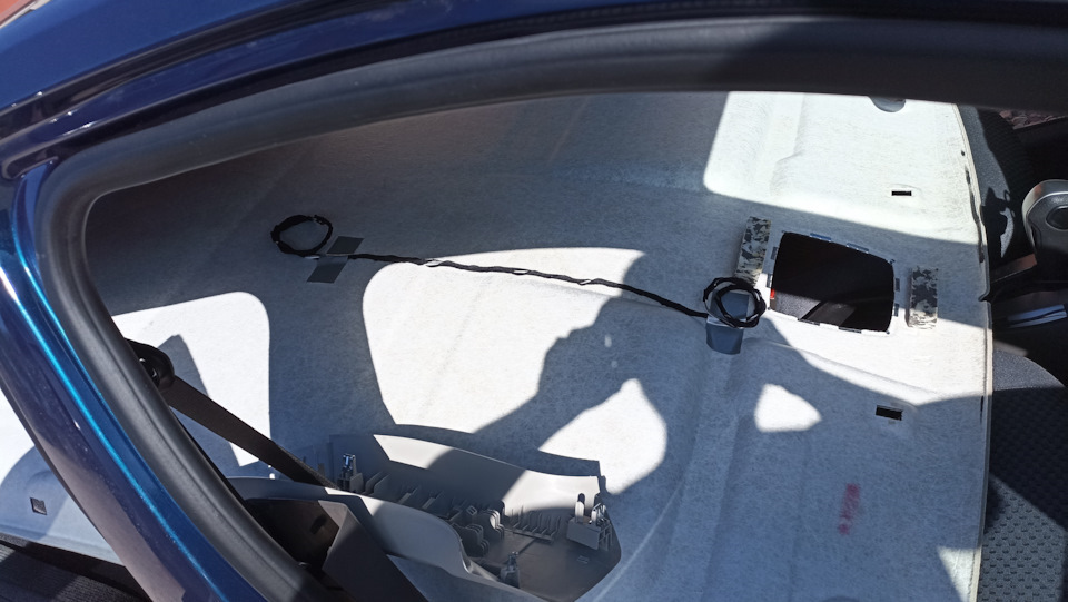

— из сломанного компа извлек подходящий 3-х контактный разъём с проводами.
— кинул провод, когда делал шумоизоляцию крыши.
И вот, впереди зимние сумерки, поэтому самое время заняться.

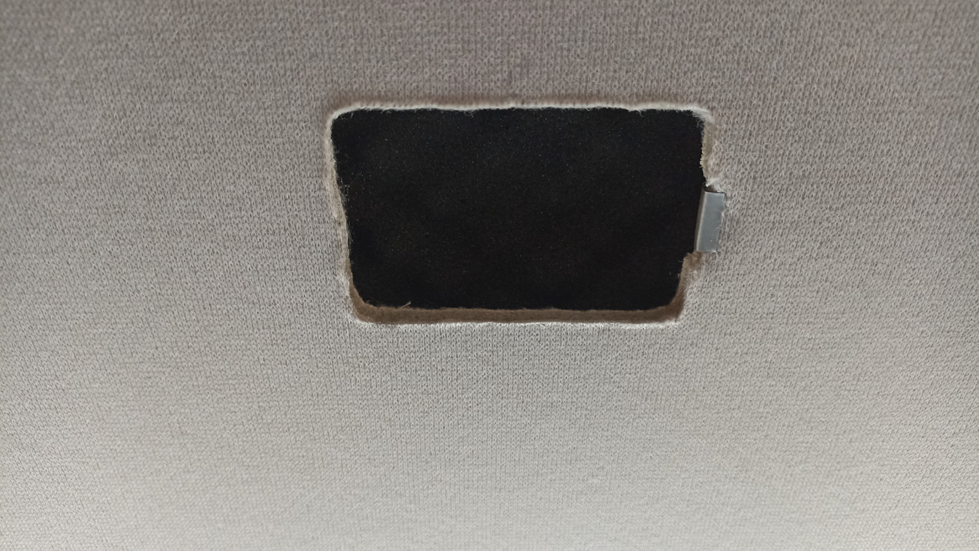

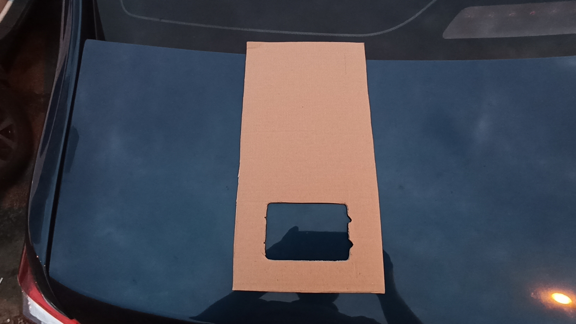

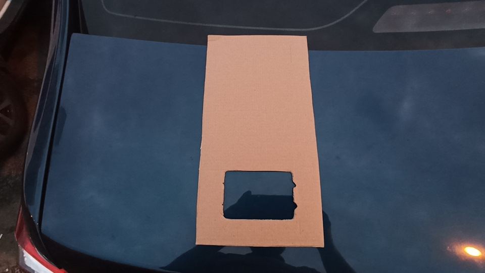

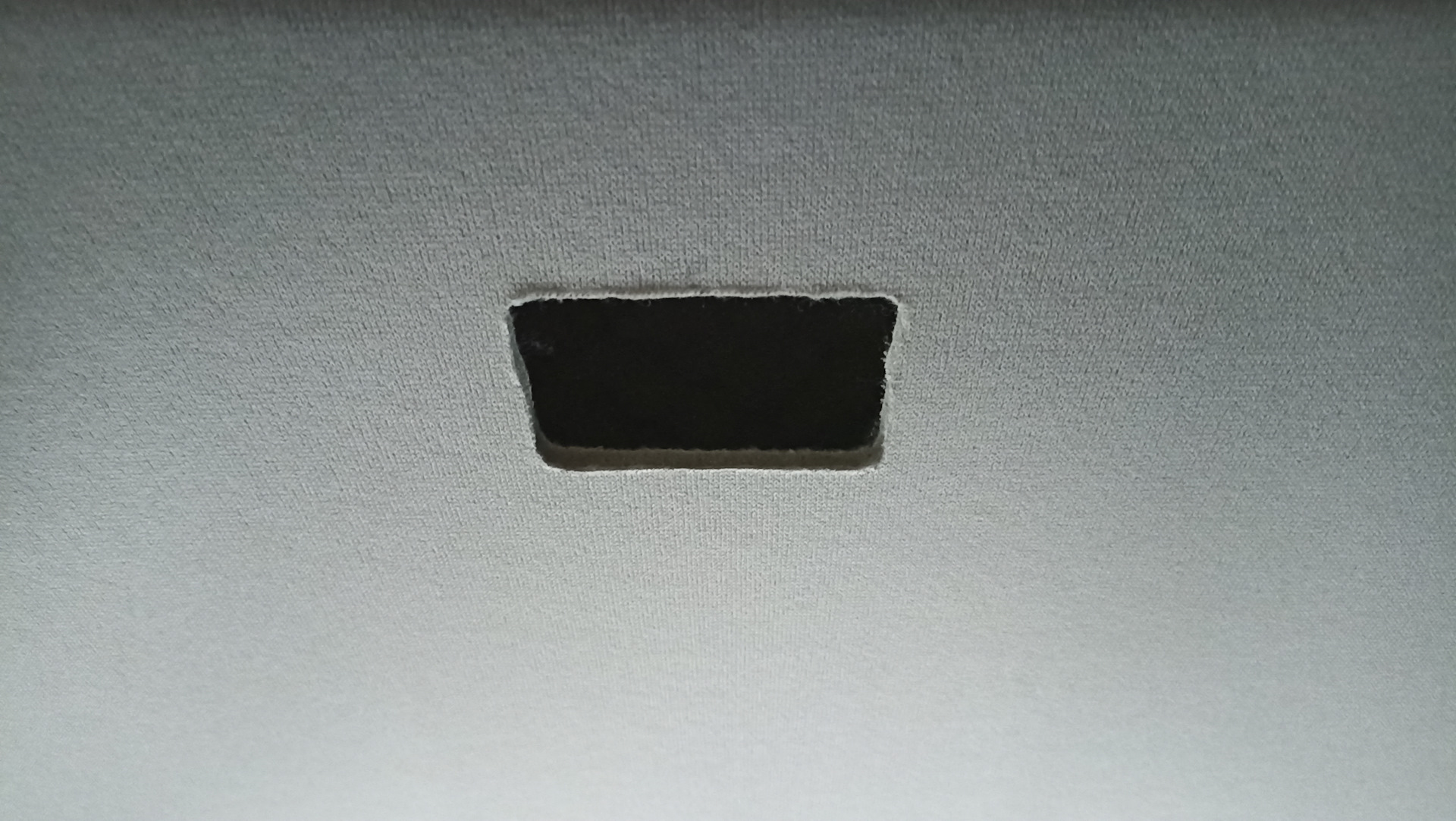

Под плафон вырезал шаблон — трафарет из картона:
Карандашом разметил очертания будущего отверстия по трафарету, и при помощи небольшого канцелярского ножа вырезал (какой ужас!..)
Здесь важное замечание — от линии сгиба обшивки необходимо отступить минимум 6 см, чтобы плафон не наткнулся на усилитель крыши. Тогда он не войдет по высоте.

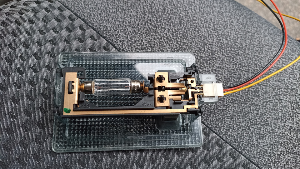

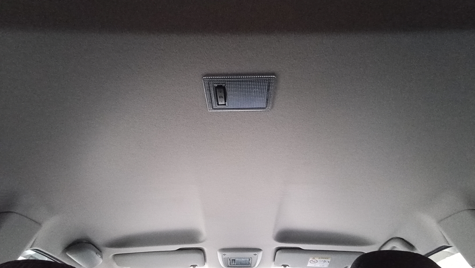

Далее мне захотелось, чтобы плафон именно защелкивался в свое посадочное место, как это задумано с завода. Для этого вырезал из консервной банки П-образную скобку, которую поставил под защелку.
Примерил плафон. Входит, защелкивается, как я и хотел.

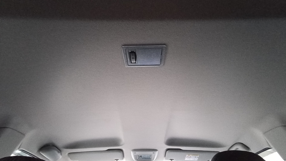

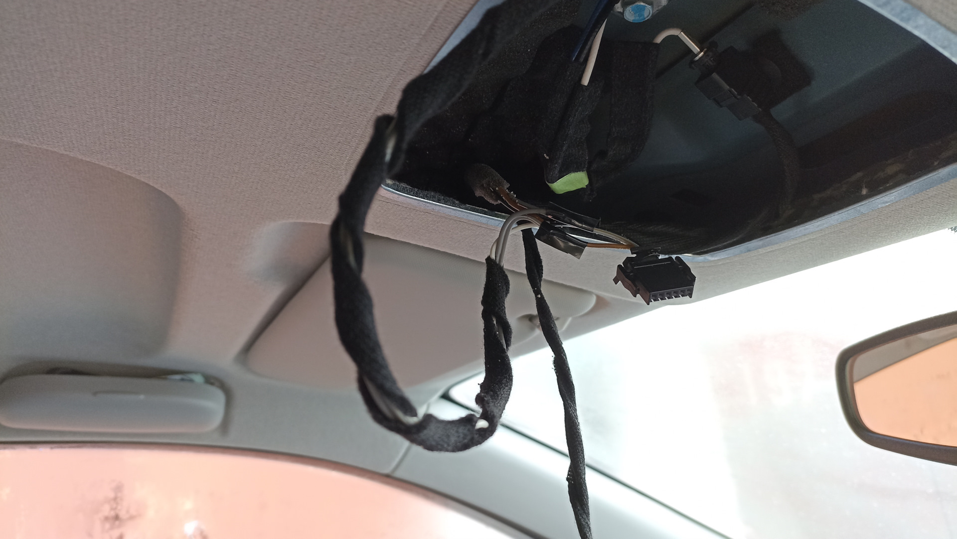

Перехожу к подключению проводов. Снял передний плафон. К нему идут 3 провода: +12 В, масса, и от блока BCM (отслеживает положение концевиков дверей, плавно гасит свет после закрытия).
Вблизи разъема зачистил по 0,5 см проводов и "подкинул" хвост к заднему плафону. Так сказать — подключил плафоны в параллель. Все заизолировал и замотал маделином, чтобы вид был как штатный.

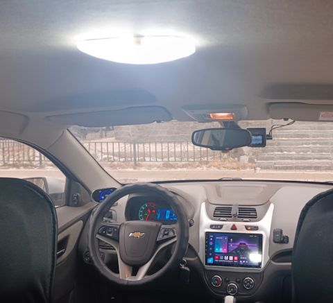

Проверка:

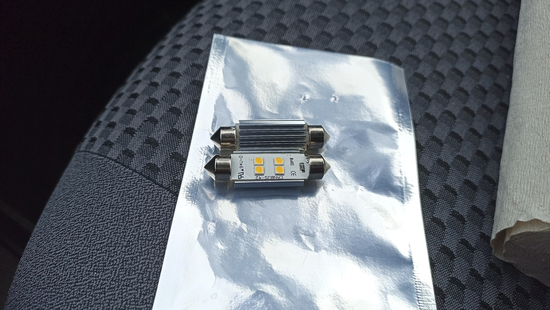

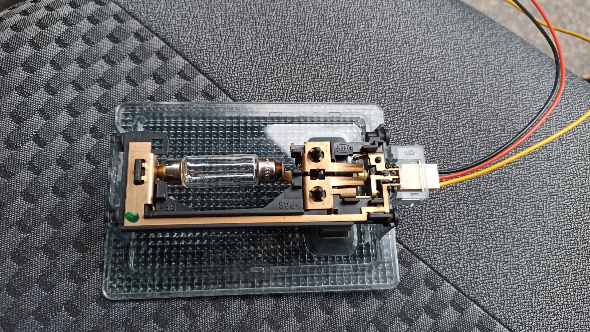

Затем решил поменять лампочки Ильича на что-то посовременнее. На газоне приобрел светодиоды (С5W, 41 мм) — 4000 К!
www.ozon.ru/product/sveto…-479790710/?sh=w_7xrorT9g
Обратите внимание на качество изготовления — 4 ярких SMD светодиода, на обратной стороне — радиатор. Будем надеяться, послужат.

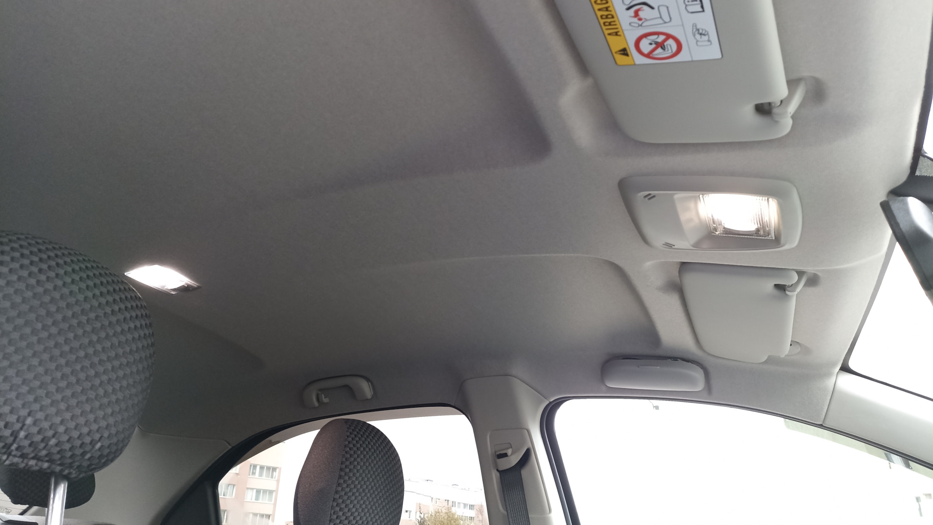

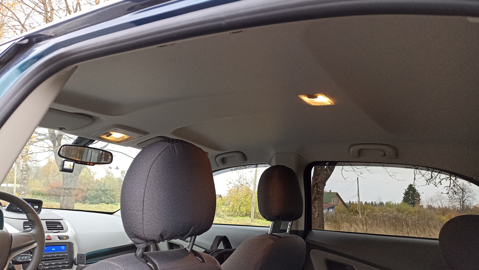

И стало так:
Плавный розжиг и затухание тоже работают, ошибок в системе из-за диодов нет. Задний плафон можно включать и выключать независимо от переднего.
Очевидно, что света стало немного больше, чем с одним передним плафоном. Ну как немного — раза в 3.
Так что цель достигнута, я доволен. Доработку рекомендую.

По трафарету отличная идея!
Если не трудно скинь размеры трафарета!))
трафарет я к сожалению уже выбросил. Сделать такой же не сложно: берешь кусок картона, кладешь на него плафон вверх ногами, обводишь. Получается прямоугольник. Внутри него рисуешь прямоугольник поменьше, отступив по 5 мм с каждого края. Вырезаешь. Пытаешься в отверстие защелкнуть плафон, дорабатывая по месту ножницами или ножом. Если вставляется успешно — переносишь трафарет на потолок

Эти диодные лампочки рассчитаны на 12в, а при 14-15в они быстро умирают.
Рабочее напряжение производитель заявляет 10-30 В
Они ещё те… Сказочники, что только не напишут.
