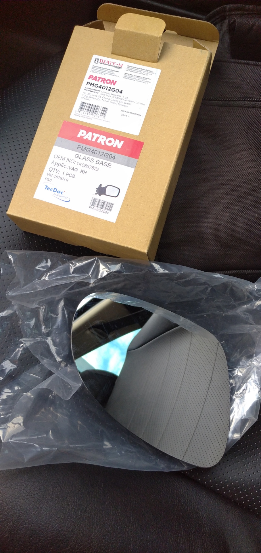

Всем привет, писать особо нечего, перестал работать обогрев в родном элементе .Сейчас стало холодать, и чтобы зимой не мучить себя, решил купить новый . Выбор решил сделать на патрон, так как алкар подорожал, знатно .

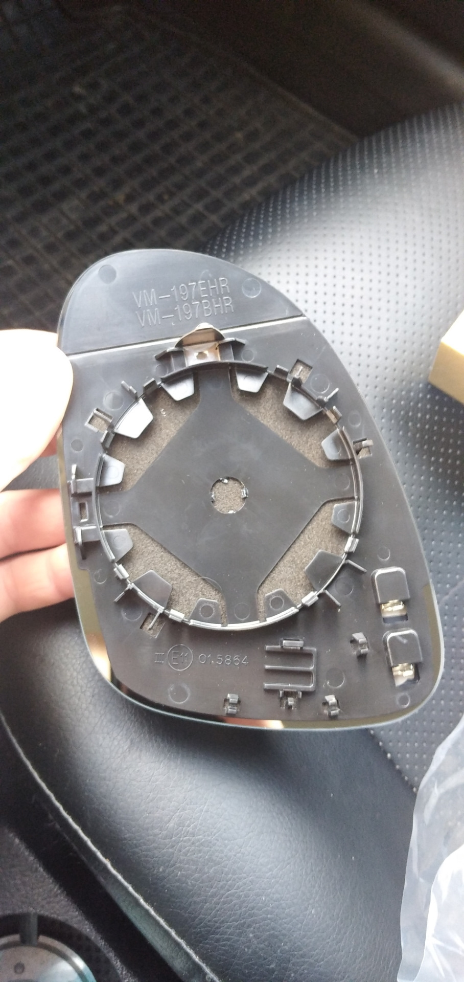

Замена элементарно простая .Выворачиваем влево до конца зеркало, берём лопатку, или отвёртку, и отщелкиваем сам элемент . Отключаем обогрев, и подкидываем новый элемент на место .
Вдруг кто не знает, как оно держится в пазах )

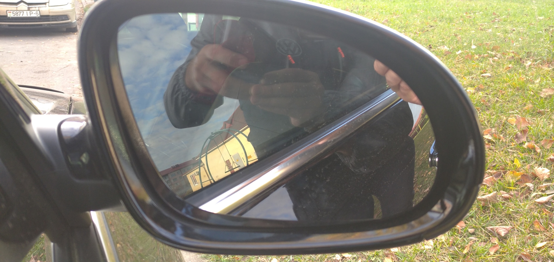

На это все, смотрим, любуемся .

нормально, я такие год назад ставил, работают без проблем хоть и патрон… греют как положено, но пришлось немного привыкать к ним после оригинальных
Вот это да, чем то отличаются от оригинального, не привычно немного
обзор немного другой, вернее они отдаляют сильно и слишком светлое отражение, в оригинале как то интереснее) но покатался, привык, нормально
NikolaevichD
У меня левая оригинал она в разы быстрее из-за того что нити ближе друг к другу, а патрон типо недосетка. Но греет хорошо, вот если бы там они были бы плотнее то вообще отлично было бы ))))
