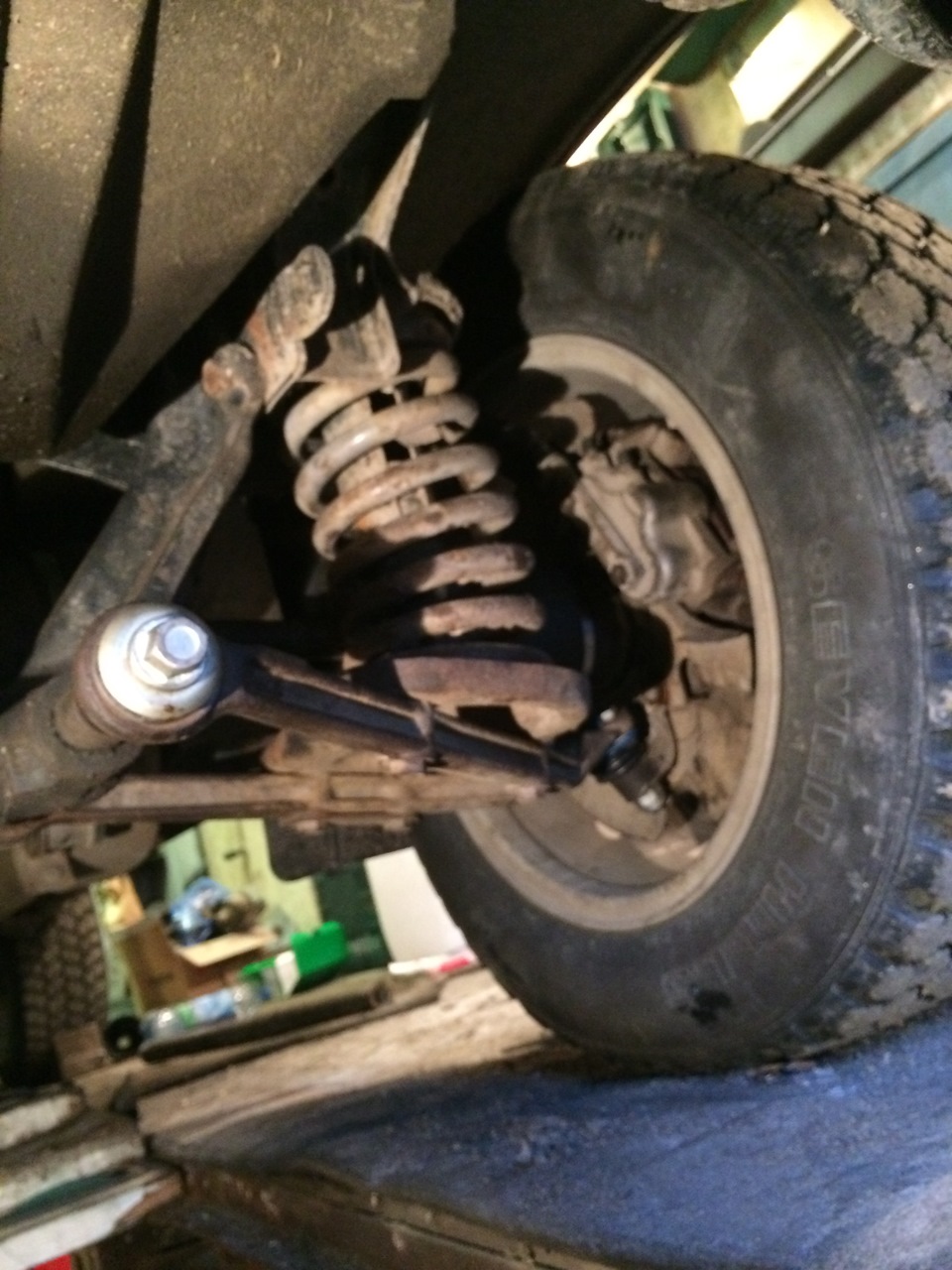

Ну вот и закончил я ремонт передней подвески.

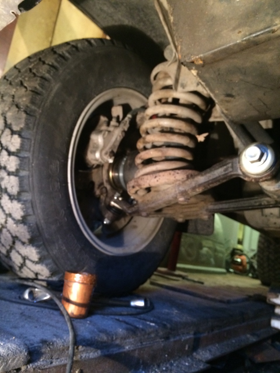

Теперь шевик едет как новый, ни скрипит ни стучит. Сегодня еще пришлось и пару шрусов заменить справа, наружний люфтил на внутреннем выработка была.
Наружнего АвтоВАЗ в ближайшем магазе не было, взял Белмаг, сколько отходит не известно, качество не порадовало, ну да ладно если что потом заменю. После замены сразу пропала вибра пои переключении передач и ушло клацание при переключении передач, а я уже думал редуктор передний мертвый.
Воткнул еще резинки под пружины +10 мм, морда стала повыше
Осталось на развал сгонять, но это через пару деньков, покатаюсь что бы все уселось, подрегулирую подшипники и на развал.

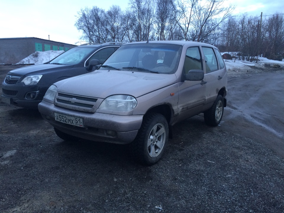

На улице смотрится так

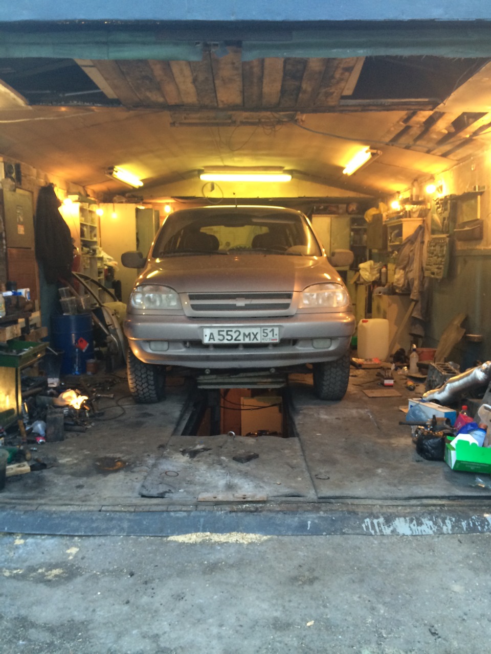

Вообщем результат положительный! Фото всех процессов не делал, не когда было, а инфы по ремонту и так полно в нете.
