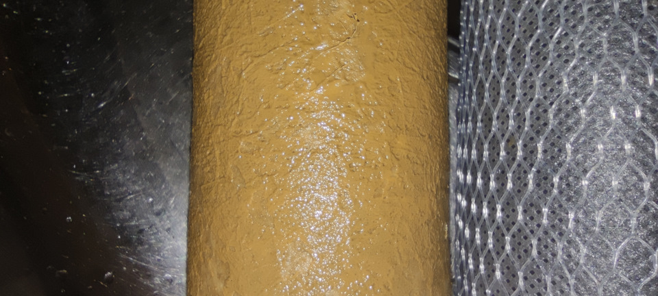

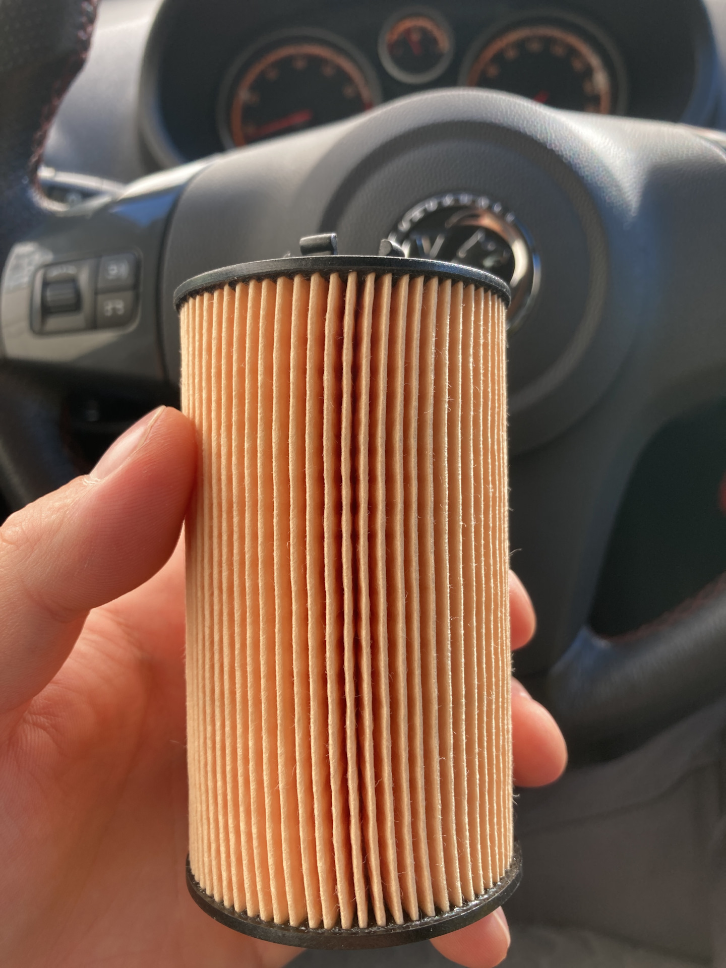

Решила сравнить масляные фильтры Filtron и фильтр с Али.
Много читала, какой фильтр лучше ставить на Корсу. Многи писали, что нужно именно с пластиковым основание, так как он менее деформируется. Все советовали Filtron. Купила. Цена вопроса 500 р за штуку.
Артикул — Filtron OE648/6.
Прошлый фильтр муж заказывал с Али, на тот момент цена была в районе 500 р за 3 шт. Сейчас подорожал до 740 за 3 шт. Решили сравнить их.
И вот, что мы видим.
Оба фильтра имеют пластиковые основания. У фильрона имеется каркас внутри фильтра (пластиковая сеточка).
В остальном они очень схожи. При замене китайский фильтр так же сохранил форму, не был деформирован, и на мой взгляд вполне достойный аналог Filtron. Ссылочка на фильтр с Али Смотри, что есть на AliExpress! Масляный фильтр двигателя 1J910021 для Chevrolet Cruze Aveo Vauxhall Opel Astra H J Corsa D E Agila Insignia Meriva Vectra C Zafira B за 745,43 руб. — уже со скидкой 10%
sl.aliexpress.ru/p?key=58SVxFU
А как считаете Вы, стоит ли переплачивать за Filtron?

Я как-то имел опыт сравнения очень дешевых китайских и индийских фильтров против Европы/Америки (Дональдсон в оригинале). Несколько раз подряд закончилось тем, что через 1-2 замены масла (исключительно по моточасам) движки уходили на капремонт… Вскрытие показало, что в них намного меньше фильтроматериала, который естественно забивался быстрее чем надо и масло без очистки текло все время через байпасный клапан в фильтре.
Вывод: экономить на фильтрах надо аккуратно. Ладно ещё воздушник ДВС, топливный или салонник подешевле взять, но масляный…

По внешнему виду, лучше китайский поставить, чем ездить на грязном масле от хваленого фильтрона.
Вы считаете не справляется? Не знаю, посмотрим. Первый раз поставила. Посмотрим
Видно же что он не все масло фильтрует.
Если Вы про тот, что на фото б/у — это китаец.
По новым видно
Печально, ну уже поставила. Весной посмотрим, если дотянет до весны 🤣
А теперь сами гляньте, на нижней части. У дного фильтра бархатка, у другого кольцо уплотнительное. Заводской фильтр тоже идет с бархоткой, и не просто так. Там поверхность не расчитана на уплотнительное кольцо. Оно плотно не обожмет. Как итог постоянный поток грязного масла мимо фильтра.
Прекрасно. Значит китаец победил 🤣

Фильтр не развалился, бумага не разлетелась. Тест пройден 👍
Вопрос в том, что и как фильтрует.
Это да, фильтроматериалов разных много. Будучи производителем можно сэкономить и воткнуть чуть меньше материала с меньшей степенью фильтрации- он отслужит столько же по моточасам… Только фильтровать будет хуже. В любом случае- капиталка сильно дороже.

Китаец смотрится молодцом. С учётом цены особенно. Два по цене одного.
Но если смотреть на дистанции (замена раз в 7…10т км, или раз в год), то переплата за тот же фильтрон прям незаметна становится.
А если менять чаще, например раз в 5к тем кто много ездит, то китаец предпочтителен
Ну да. Я меняю масло 2 раза в год. Раз в 7 тысяч. Посмотрим, как будет выглядить фильтрон на след замене.
