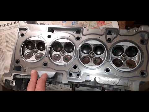

Что могу сказать…ездил я себе да ездил. И на слуху постоянно слышал о присадках…мол залей я лью и все гуд. На пробеге в 133 000 км, звоночки по задирам были, но не так ярко выражены. Решил я все таки залить средство AWS NT-10 Ремонтный состав для двигателя. Сделано все было по инструкции, двигатель стал работать по слуху "эластичней и тише" но на второй день стал проявляться звон, а на третий день молот начался как будто то поршня стали иметь свободное пространство и начали хреначить, как по колоколу (ссылку на видео приложу) Может быть это стечении обстоятельств, может действие средства — думать можно что угодно.
В итоге дождался я отпуска и отправился на машине с Нового Уренгоя до Кургана в отпуск. Совмещать приятное с полезным ремонтом. Расписывать, что было при вскрытии не буду, все и так все знают и статей на эту тему очень много.

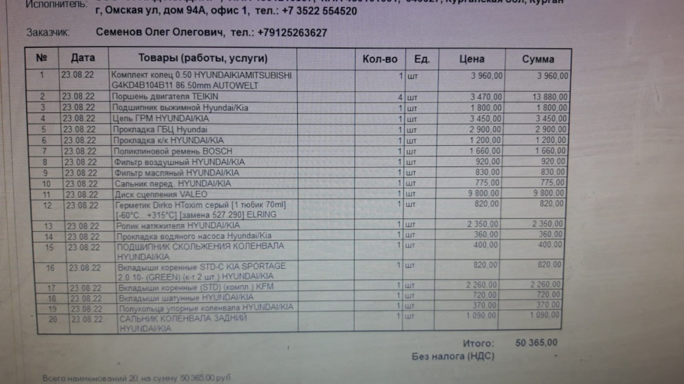

Что было сделано/заменено:
1. Расточение цилиндров под 0.5 ремонтные поршни,
2. Установка масленых капелек (времени не хватило на заказ масленых форсунок и т.д),

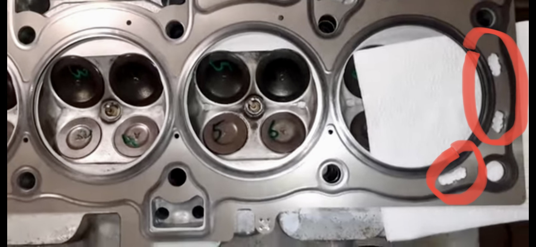

3. Проточен канал на прокладке ГБЦ для антифриза для циркуляции/охлаждения по всем поршням,
4.Остальное приложу фото с заказ наряда на запчасти с ценником.
Цена вопроса 97 000 рублей. По сроку: сдал машину 15.08.2022, забрал 04.09.2022
Ссылка на видео:
Работа ДВС до КР:
Первый запуск после КР:
После КР с салона:

А какое масло было, когда присадку залил?
total quartz 5w30
А инструкцию к присадке читал? :)
Её запрещено использовать с маслом, в котором есть молибден.
Конечно
А зачем залил? :)
Своими руками двигатель приговорил. Нужно было металлоплакирующую хорошую заливать.
Зачем залил, да хотел продлить жизнь мотору до отпуска, за одно и проверил:) За то теперь ничего не буду лить, а менять каждые 5-6 тыс масло как раньше.

Тоже предстоит. А где канал для охлаждающей жидкости сверлится?
Посмотри ещё видио:
Спасибо.
SMal26
Привет. Мне в свое время шорт блок по гарантии меняли. Естественно, ничего не сверлилось, всё по-заводскому. Решили эту теорию проверить, установив высокопроизводительную электрическую доп помпу от ВАГа. Не помогает она.

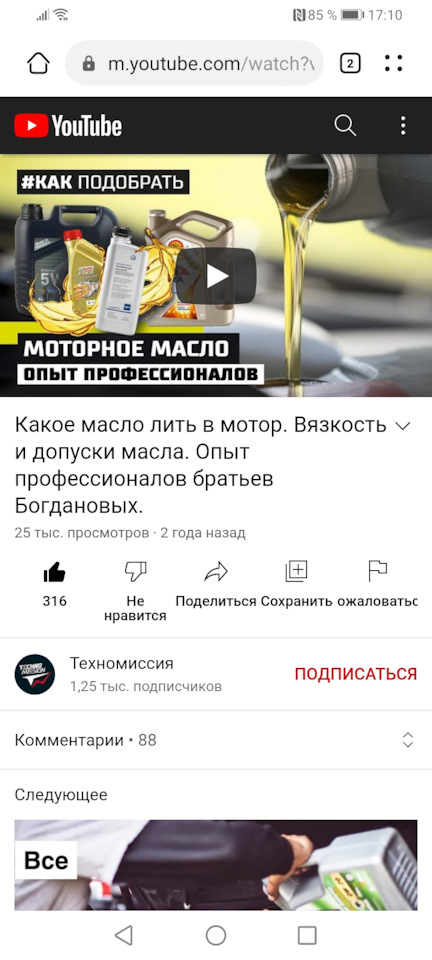

Нужно было использовать моторные масла нужной вязкости, а не как всё до капиталки и я в том числе. Теперь после капиталки никаких 5в40, а вы как видно продолжаете. Нармально закупились маслом.
Не уверен и спорить не буду, где гарантия что масла нормальной вязкости на подделка? :)
Нет гарантий не на что. Я тоже не буду ни скем спорить насчёт вязкости моторного масла, просто надоело, вот только скриншот.
Спасибо за ссылку
Igor1981k
Никаких 5в40,
Есть норм 5в40, а есть 5в40 не очень,

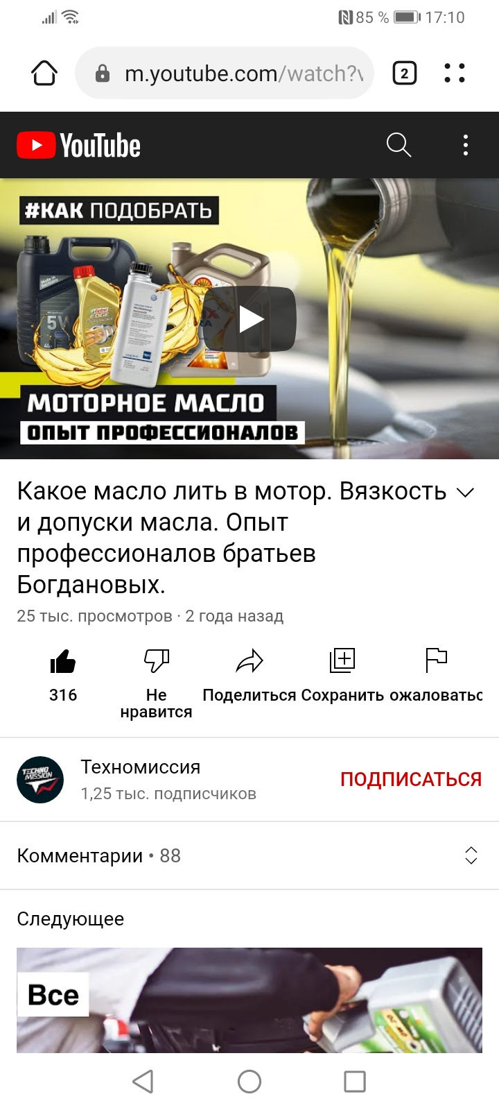

это называется из одной крайности в другую, а братья Богдановы, замечательные механики, ну никак не химики и физики, и могут не разбираться в реологии, трибологии жидкостей
Могут не разбираться, а могут и разбираться, я думаю что не балаболы 100% и знают о чём говорят только никто не верит в это или не хочет верить.
Нет конечно,
Балаболы это пример переНакачанных колес, или икспрожект, вот там да, чистый прогон рекламы.
Они не обозначают сути тех жидкостей, и их базовых основ, а это главное, масло это технологический продукт, в котором важно, как каждая составляющая, так и общие свойства смеси, так и работа в двигателе на всем интервале.
Если они это все показали, сделали замеры, тесты, химические и физические выводы то честь и хвала,
А если они в пределах, тонкие толстые каналы, текучесть и масло давление разобрали, то это обычное механическое обсуждение физики
