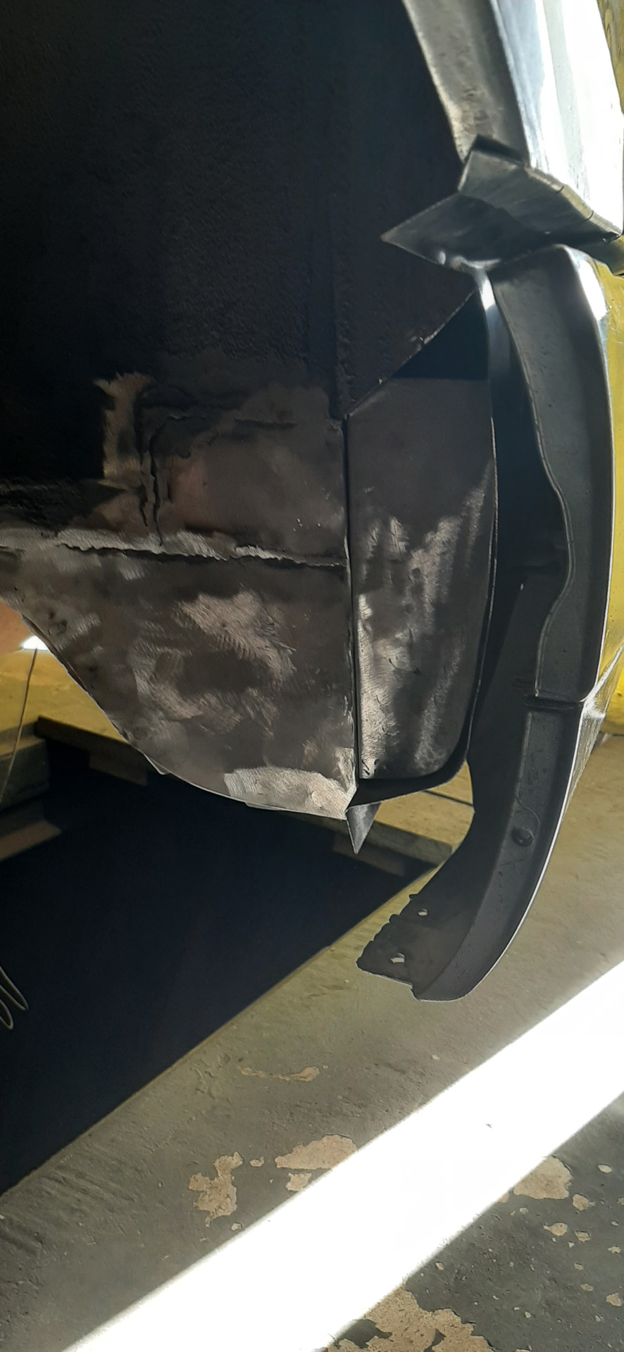

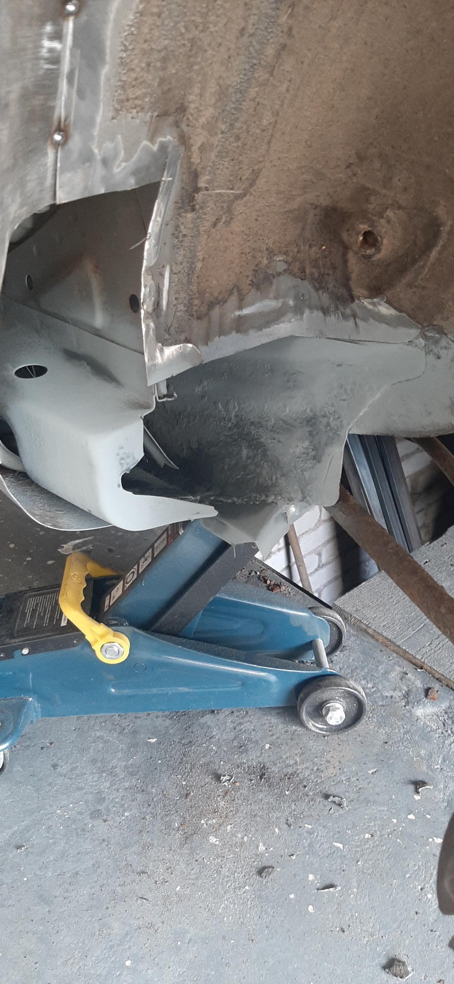

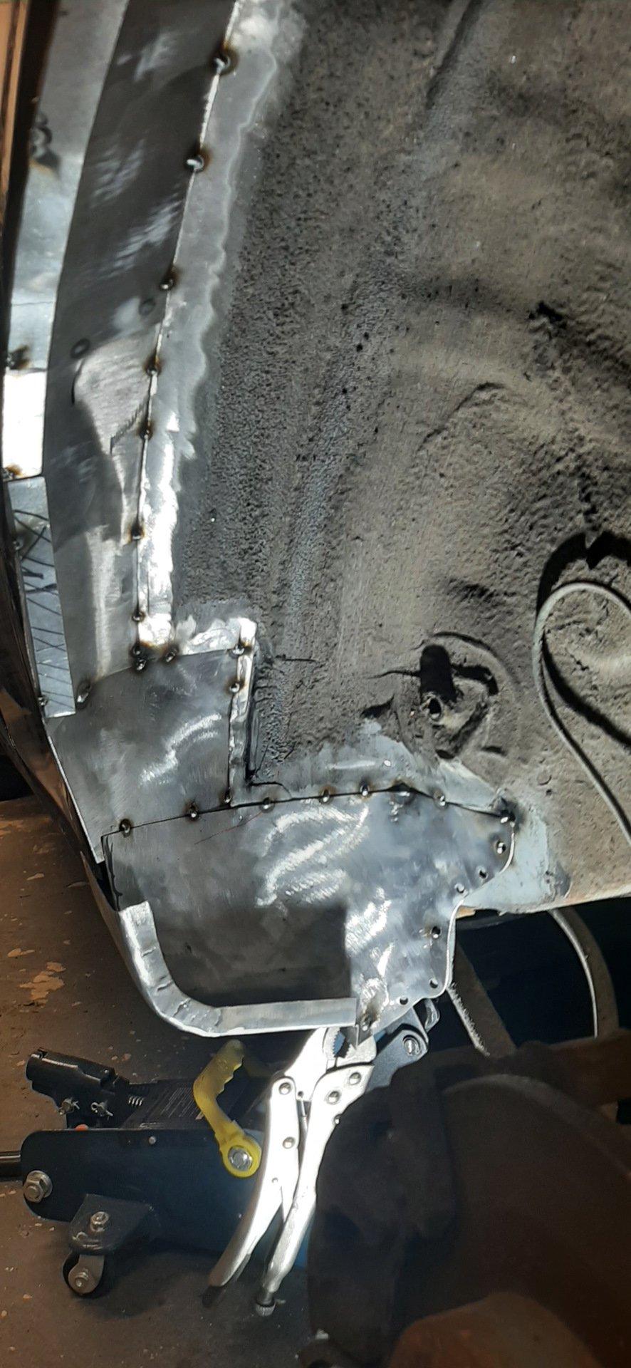

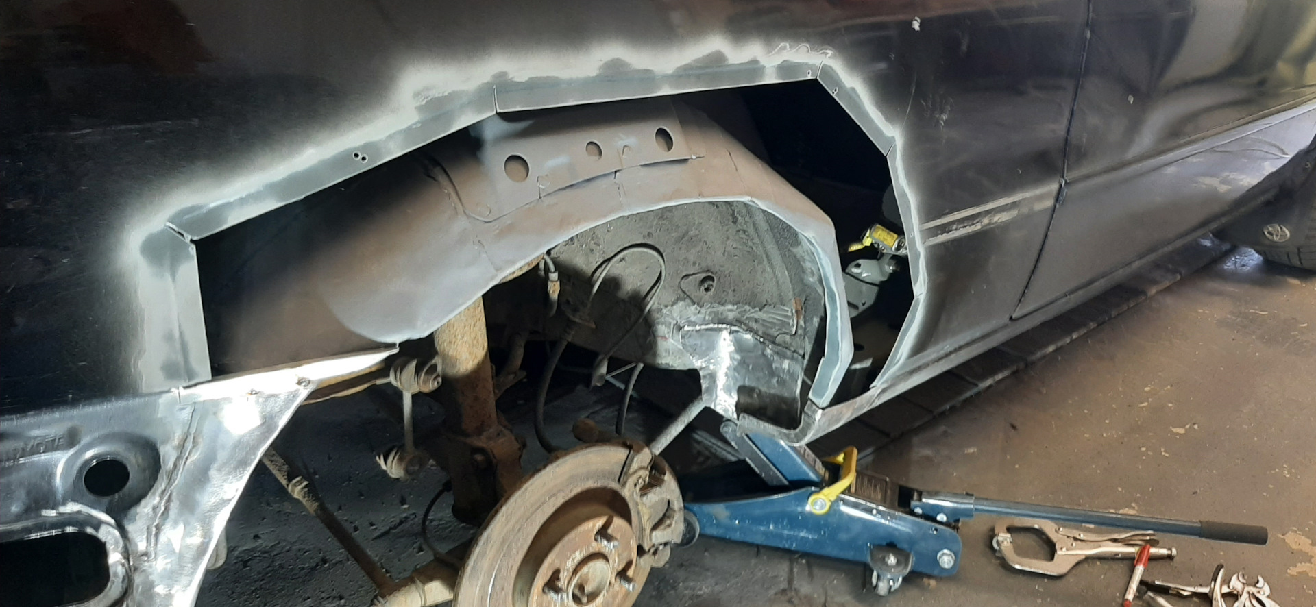

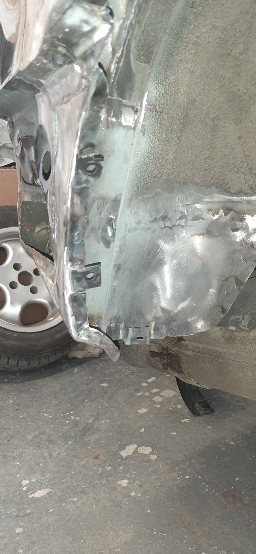

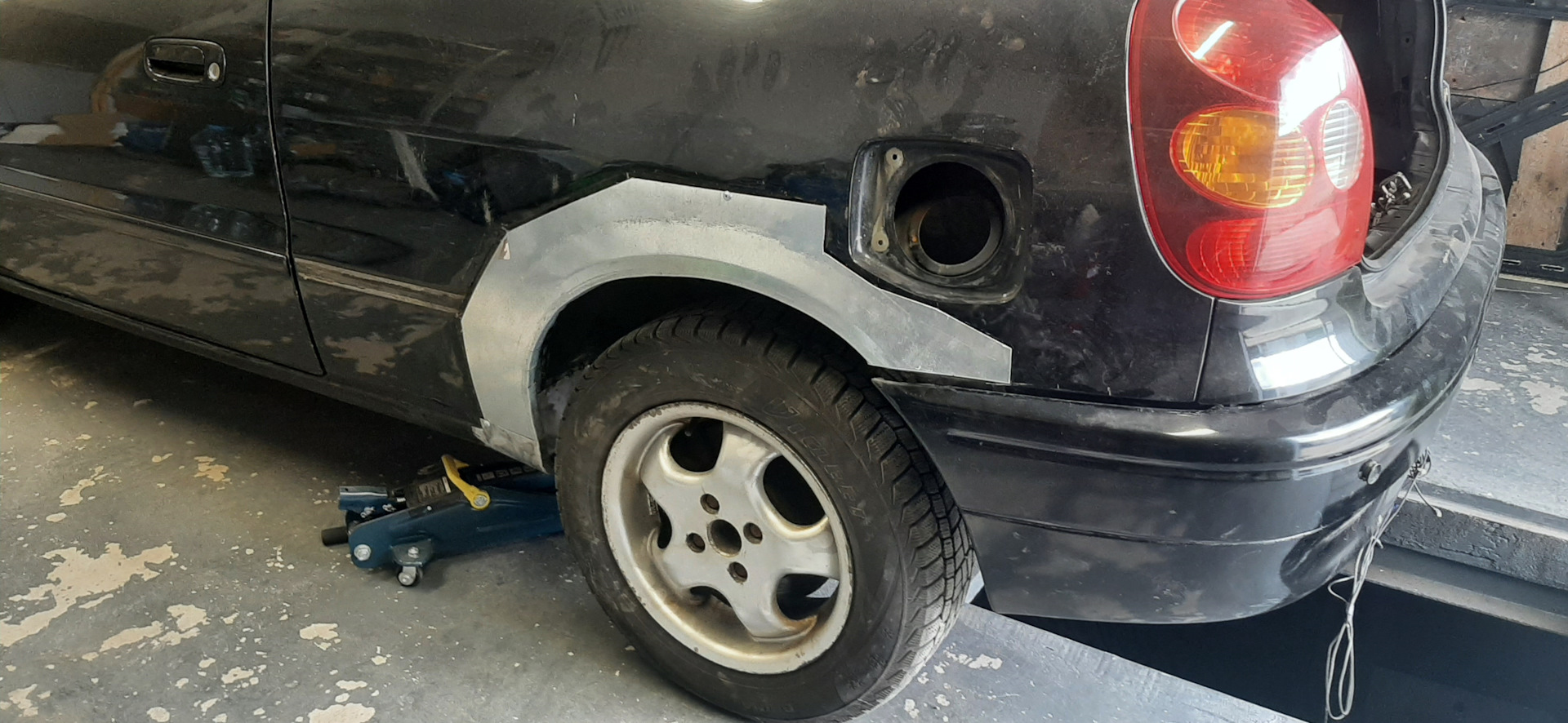

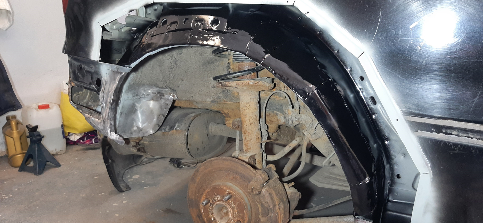

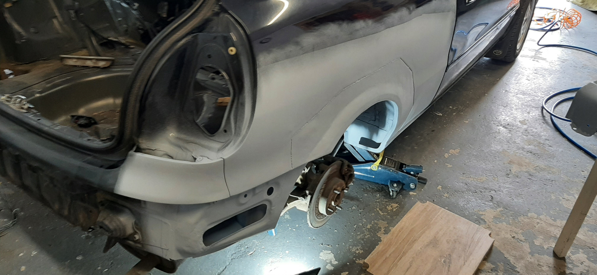

Внутренняя арка обварена, зашкуриваю, грунтую, крашу, швы закрываю кузовным герметиком.

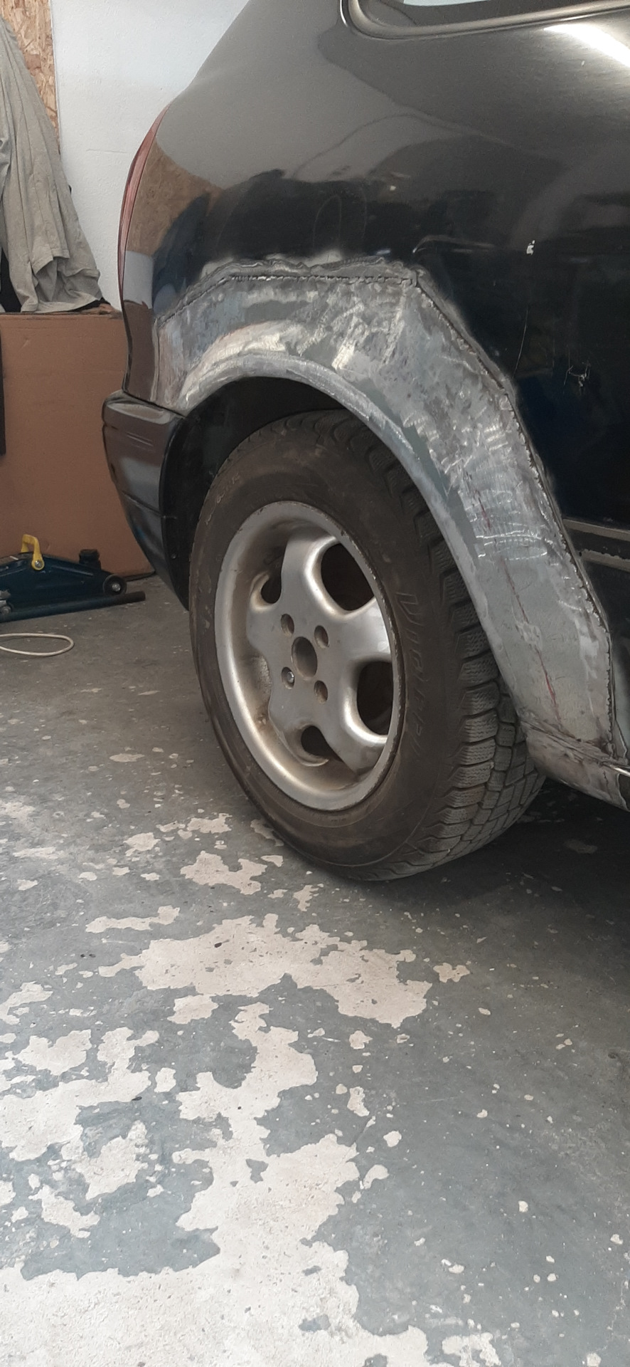

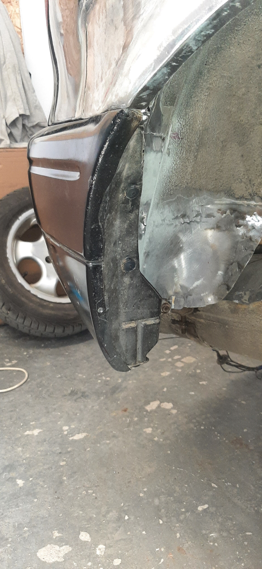

Привариваю наружную арку, делаю закладные под крепление бампера и пластиковой защиты
Крыло зашкуриваю и грунтую (кислотный + акриловый)

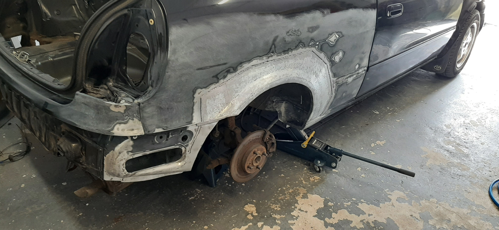

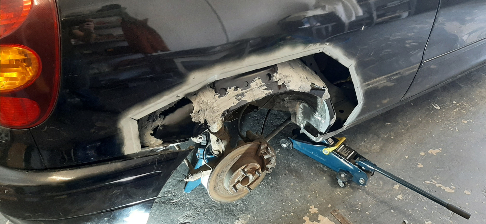

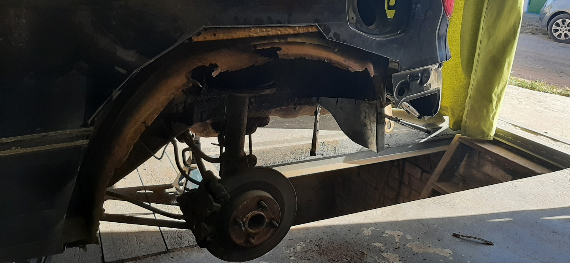

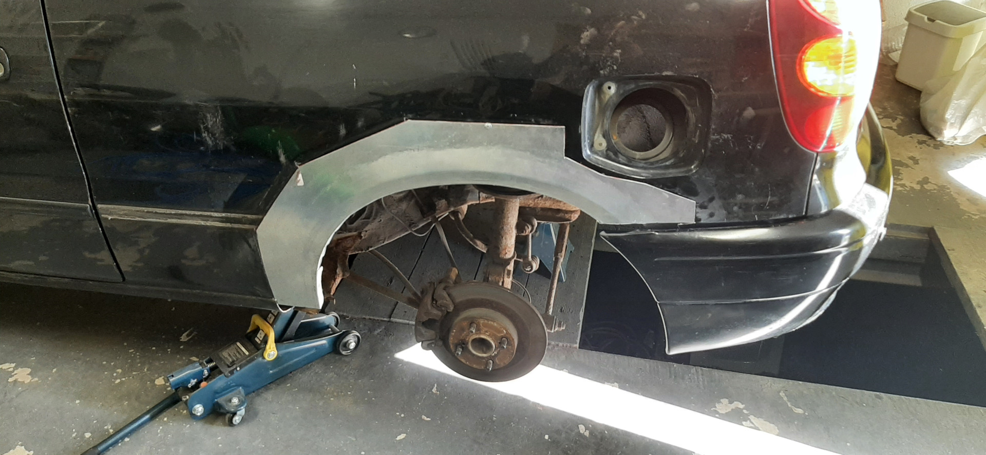

Приступаю ко второй стороне:

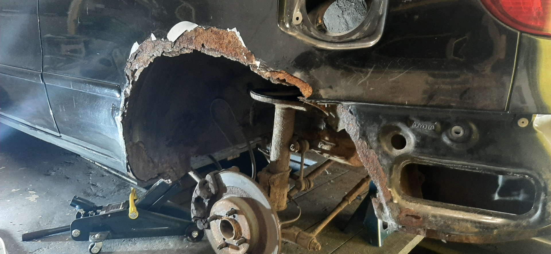

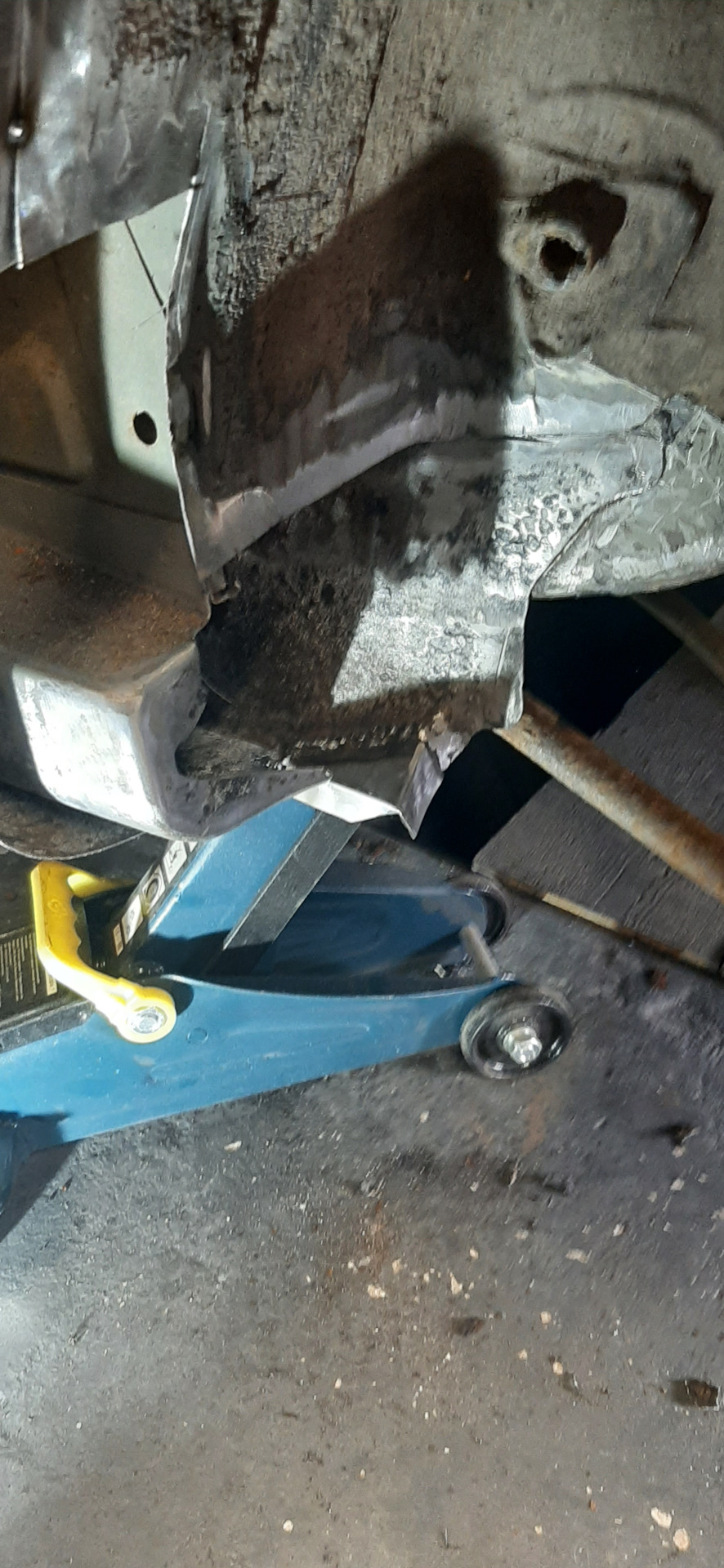

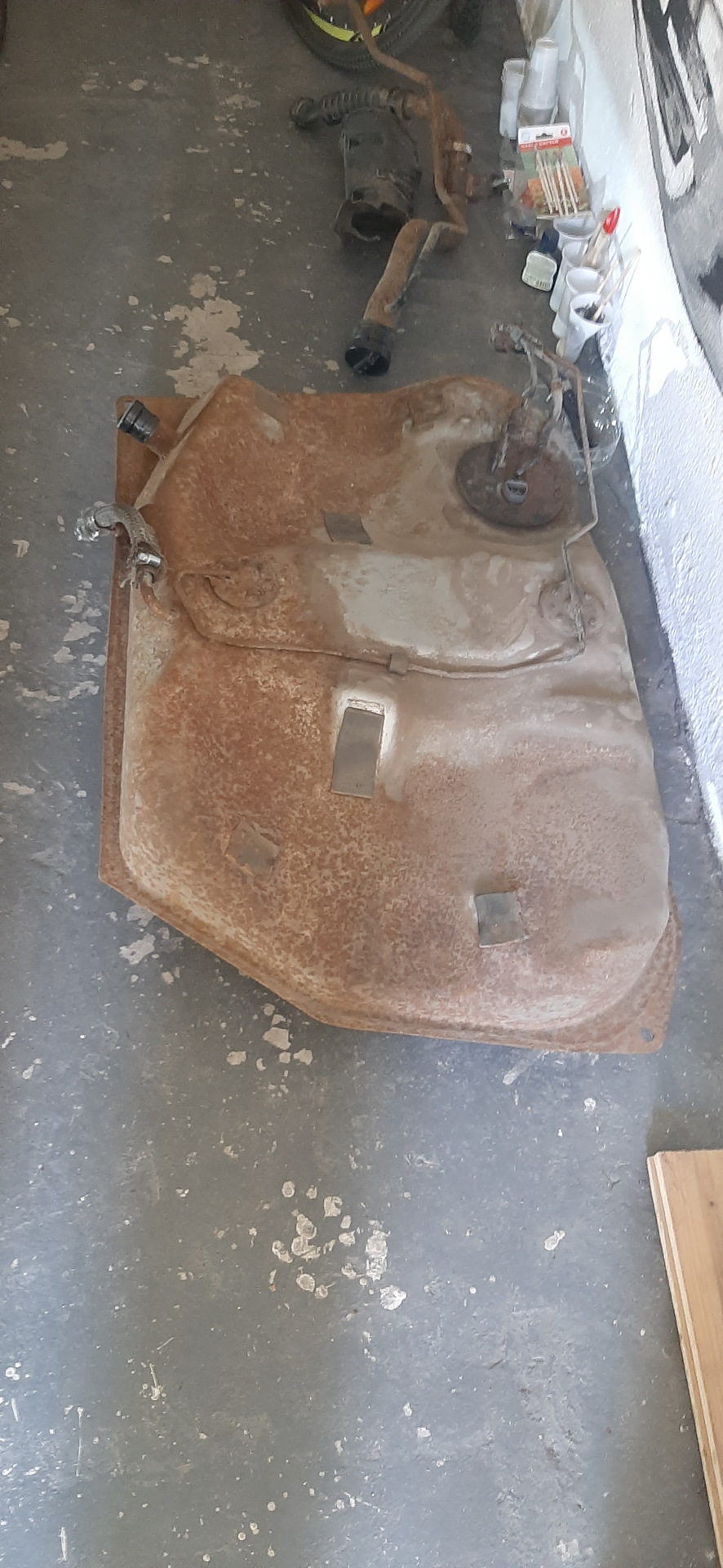

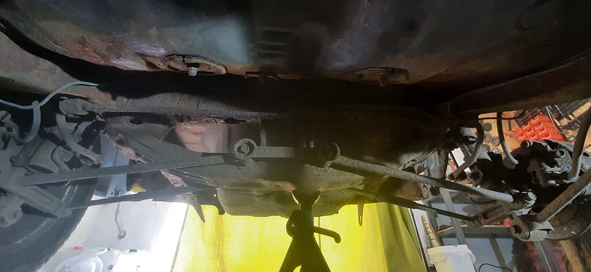

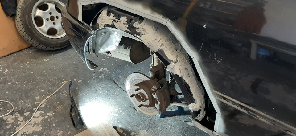

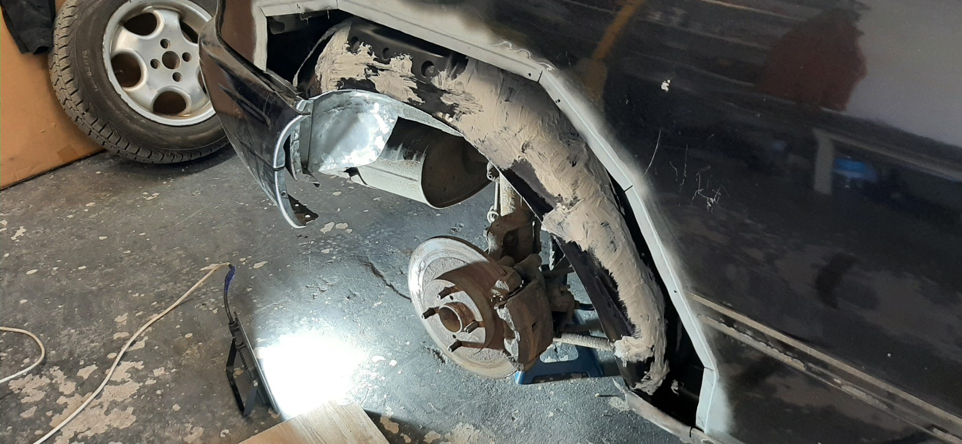

И вот тут посыпались непредвиденные работы) Для того чтобы резать и варить крыло, решил что безопаснее будет снять бак. Естественно, что перед тем как поставить машину на ремонт, я заправил полный бак бенза) С помощью sanek34black бак был снят, но при откручивании один из болтов заломался в поперечной балке.

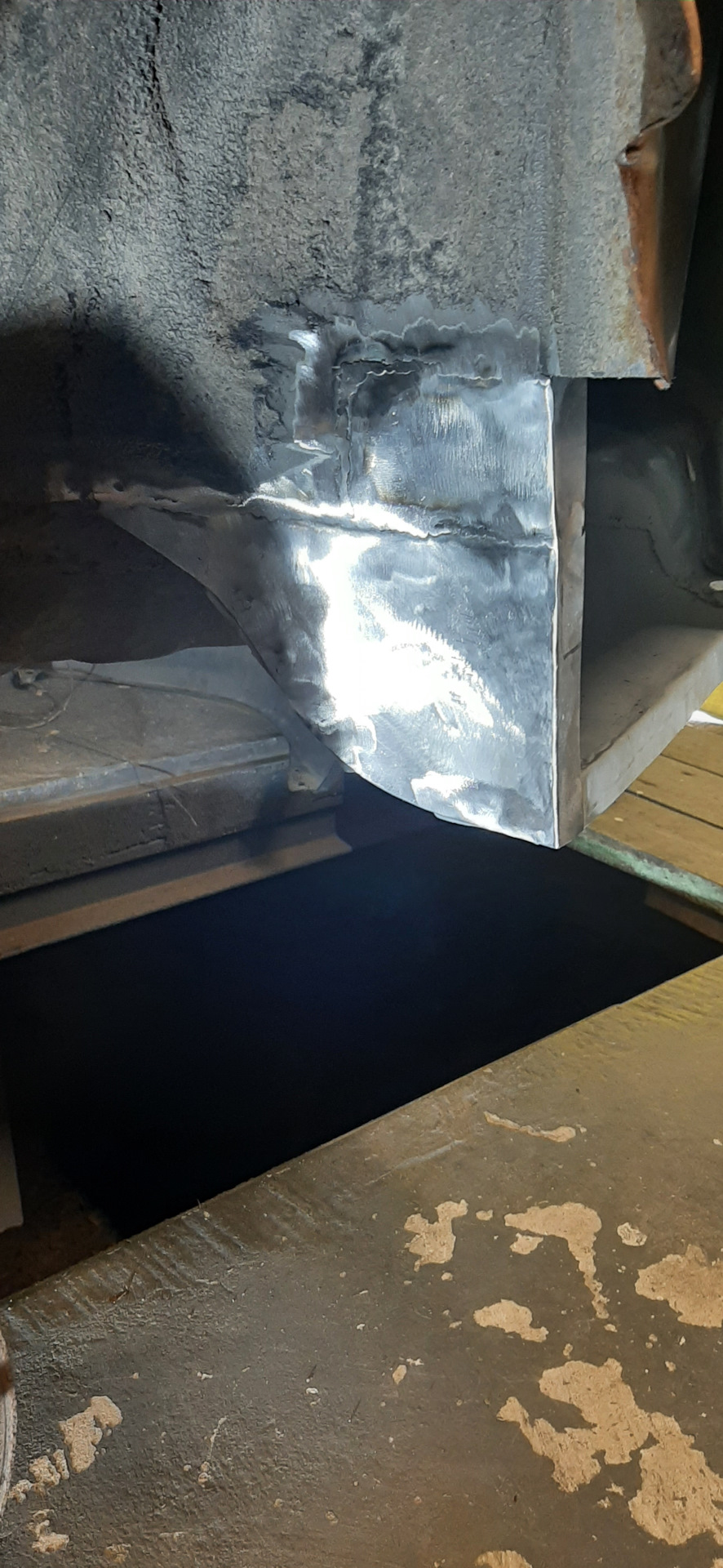

Дальнейший осмотр показал, что балка в целом уже не жилец, вместе с карманами, к которым крепится задняя балка подвески. Бак тоже ржавый снаружи, но пока еще не гнилой. Посмотрел на это, погоревал, и продолжаю)

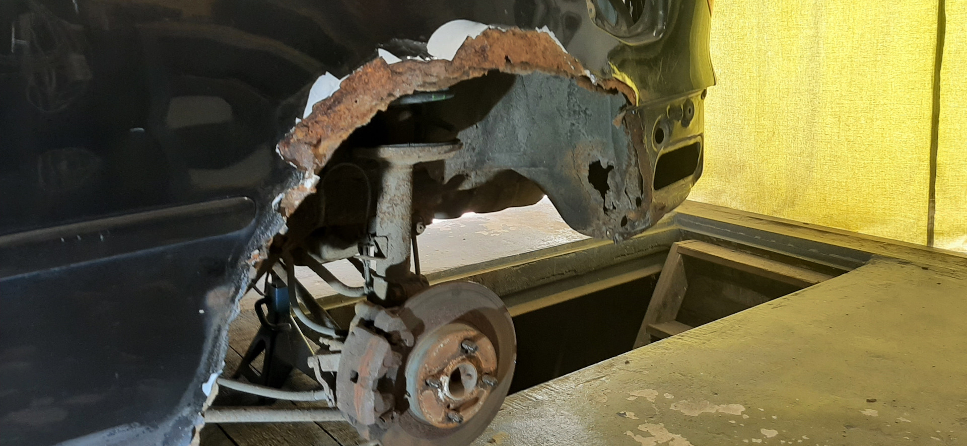

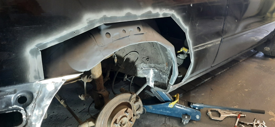

Вырезаю арку:

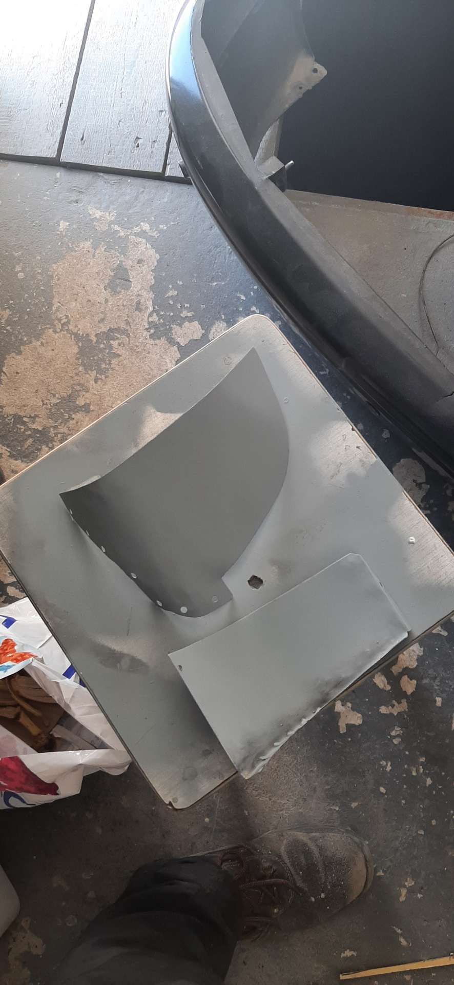

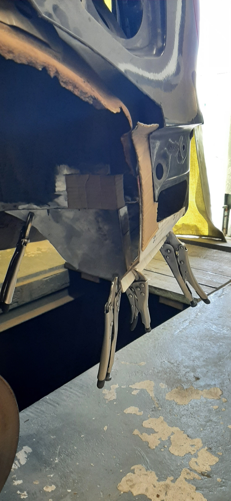

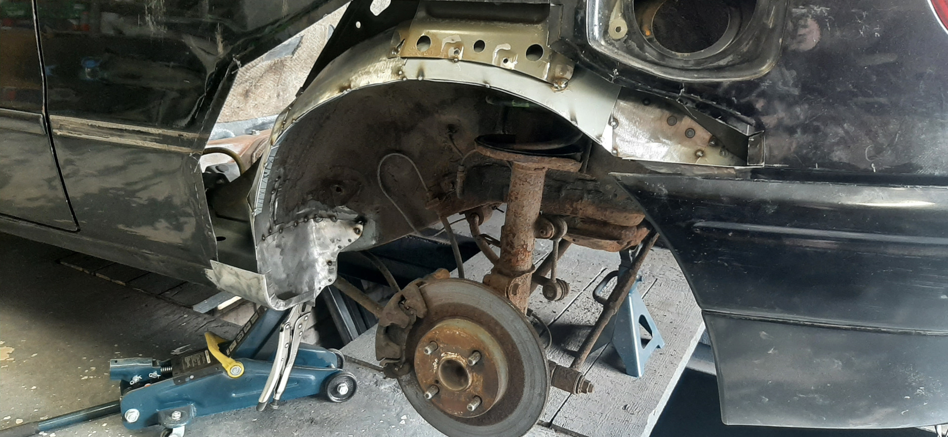

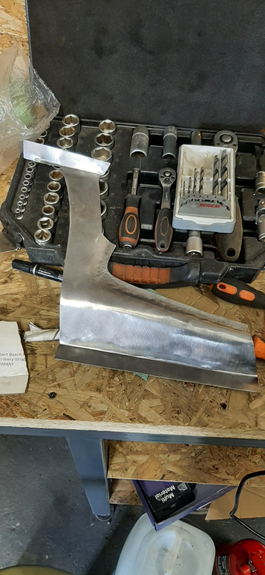

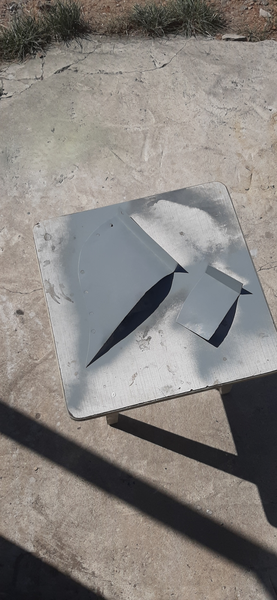

Начинаю подгонять вставки:

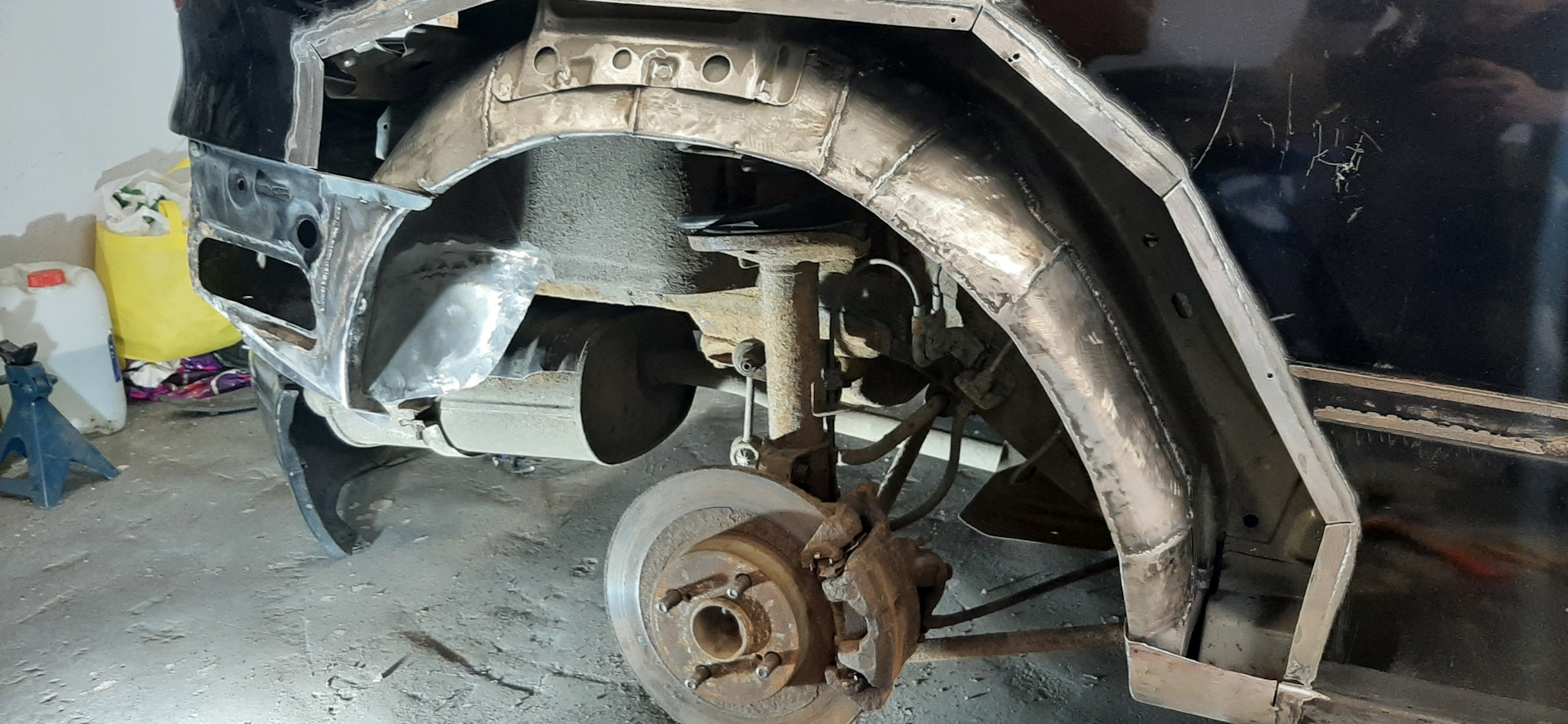

Подгоняю арку:
